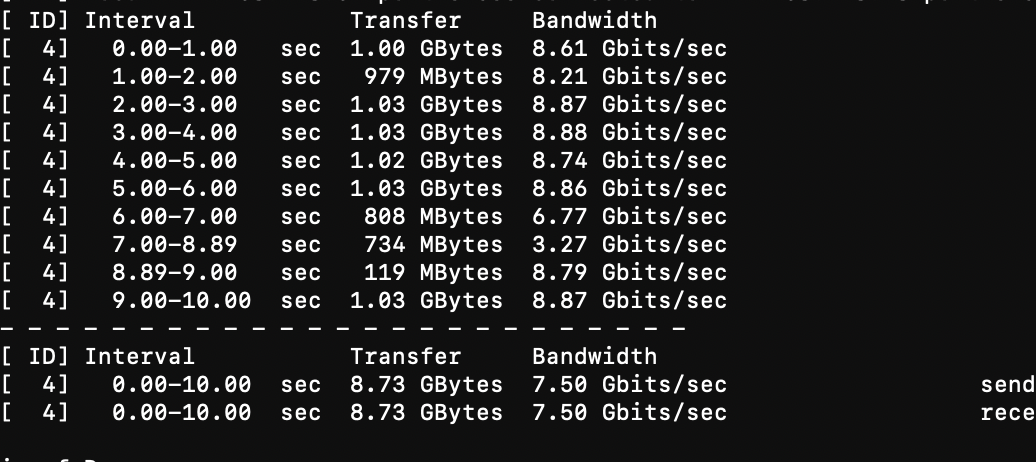

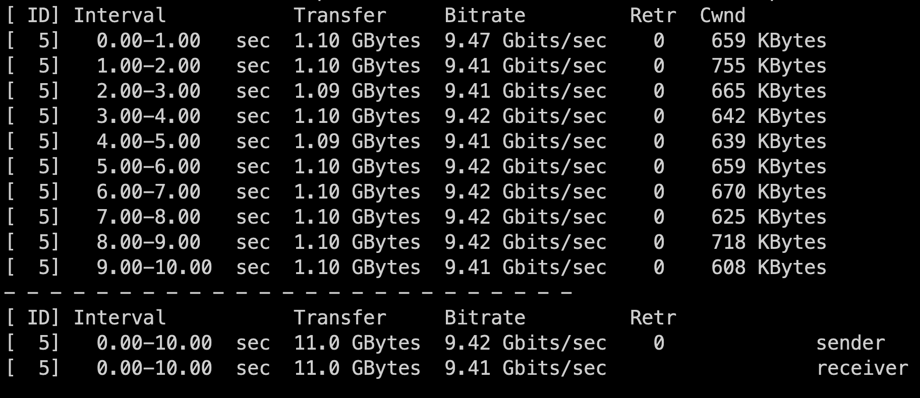

  5. Hi, I did the iperf test and these are the results. Also what I see is that are writes and reads every 5-10 seconds to the cache disk. Is that a normal behaviour?

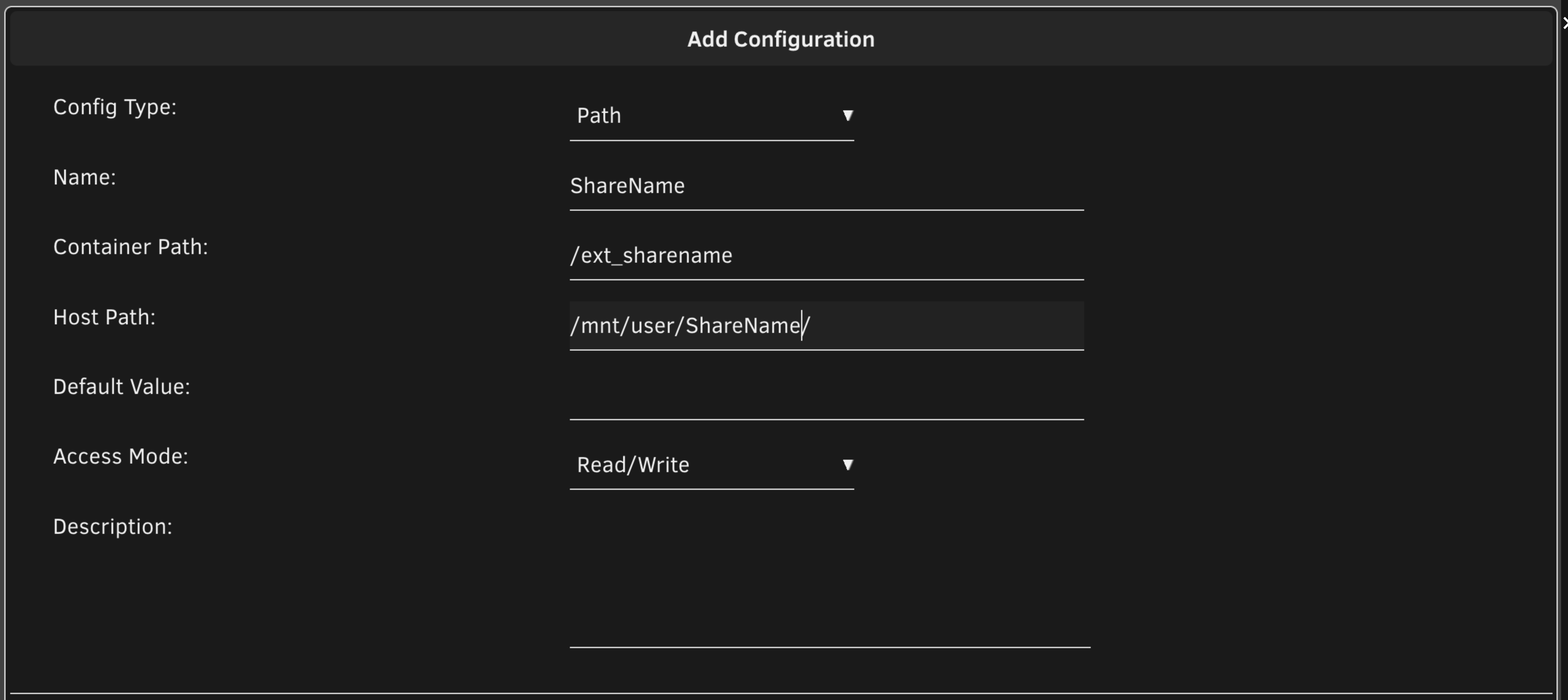

  10. Ja genau. Bei Nextcloud sind es zwar Apps, ich nehme sie aber immer Plugins, sorry Kannst du mir vielleicht sagen, wie bei dir die Shares eingebunden sind?
  11. Den Share habe ich zuerst im Container gemappt und dann in Nextcloud über External Storages den Share über "local" eingebunden
