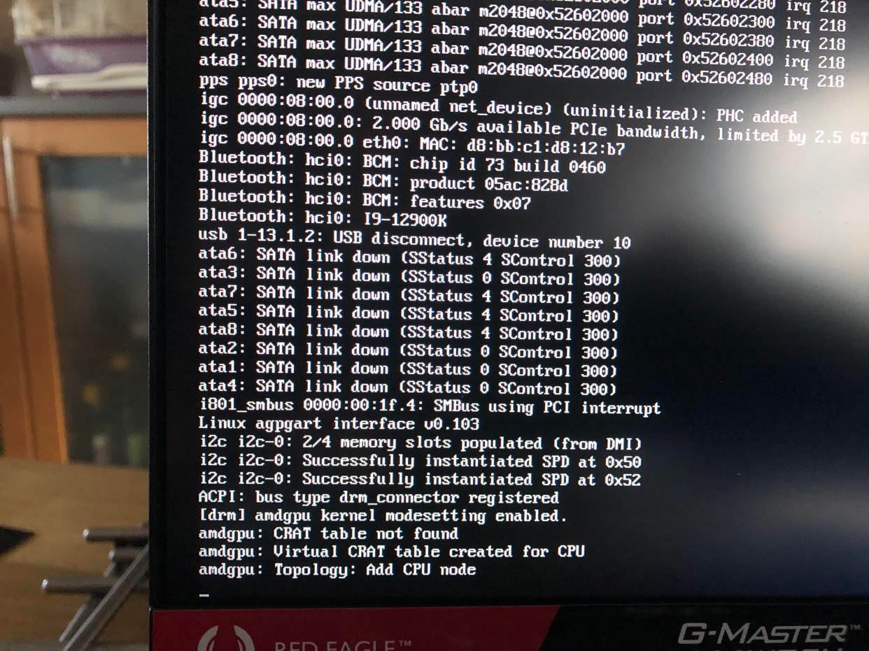

  7. hello Chatnoir, comme je suis toujours novice sous unraid , je n'ose pas trop m'aventurer , le plus simple pour moi est de passer en version Plus , mais comme je n'arrive pas à connecter ma licence actuel vu qu'il voit 7 devices , je ne sais pas upgrader vers la licence plus pour 12 devices . J'ai eu une réponse et suivit le conseil , j'ai lié mes 2 nvme dans un VFIO et j'ai rebooter , maintenant ils ne sont plus vivible par Unraid et j'ai enfin su rentrer ma clef de licence Basic. Merci pour ton attention. pas oublier , je suis novice encore sous Unraid , pour le moment je n'ai réussit qu'a installer WIn10 en VM avec ma RTX3080ti. Macinabox avec ma RX580 ne tourne pas , je vais devoir recommencer depuis le début , pas evident avec OSX. Merci Phil

  9. Bonjour à tous, voilà j'ai avancé sur mes config: 1 config en natif avec NVME-500gb. j'ai Windows 11 avec ma carte RTX3080ti sur mon écran 1 en DisplayPort et ma RX580 sur mon écran 2 en displayport. 2 config en natif sur un autre NVME-500gb OSX Monterey : plus difficile à installer mais cela tourne sans soucis avec la RX580 et les 2 écrans sur DisplayPort, la RTX3080ti est exclu sur le boot Opencore 0.86 : super stable. 3 config : c'est Unraid, installé et placé mes 2 hd-2tb et mon hdd-4tb sur array, utilisé mon nome-500gb pour le cache et mon nome-1tb pour les dockers et VM. installation réussie de Win10 et de la RTX3080ti en passthrough : fonctionne nickel installation Win11 : ne fonctionne pas pour le moment , à suivre installation de Monterey avec macinabox : ne fonctionne pas ni avec VNC ni avec la RX580 , comme je n'arrive pas au niveau de la config de Opencore je ne sais pas attribuer de flags au démarrage et je pense que cela vient de là , donc je vais essayer de réaliser une image ISO de Monterey avec ma config efi de Opencore de ma version natif et essayer de l'installer comme cela, j'ai vu qu'il était aussi possible de monter sa clef usb d'installation OSX sur Unraid mais je ne l'ai pas encore tester. j'avance peu à peu , Phil
