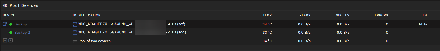

  18. Hi, ich habe bei mir zwei Backup Platten mit btfs laufen gespiegelt. Auf diesen mache täglich Backups mit BorgBackup. Dieses hat für mich den Vorteil da BorgBackup folgendes unterstützt "Deduplicating archiver with compression and encryption". Also es wird eine Vollsicherung gemacht und danach immer nur blöcke gesichert die sich geändert haben. Zustätzlich erfolgt eine Sicherung auf einer Storage Box von Hetzner ebenfals mit BorgBackup (wird von Hetzner unterstützt) und verschlüsselt. Das gute daran man kann das Sicherungsverzeichen Mounten und aus jeder Sicherung Dateien rausholen die man benötigt oder ganze Verzeichnisse zurück sichern. Hier ein Beispiel Skript um mein Appdata Verzeichnis zu sichern. Die Docker Container werden vor der Sicherung heruntergefahren und nach der Sicherung wieder gestartet. borg-backup-appdata.sh Als zweites Backup Medium will ich noch nutzen möchte ist Duplicacy. Somit habe ich mehrere Storages (Externe Festplatte, Interne Backup Platten, Cloud Storage) sowie verschiedene Tools BorgBackup / Duplicacy. Viele Grüße Thorsten

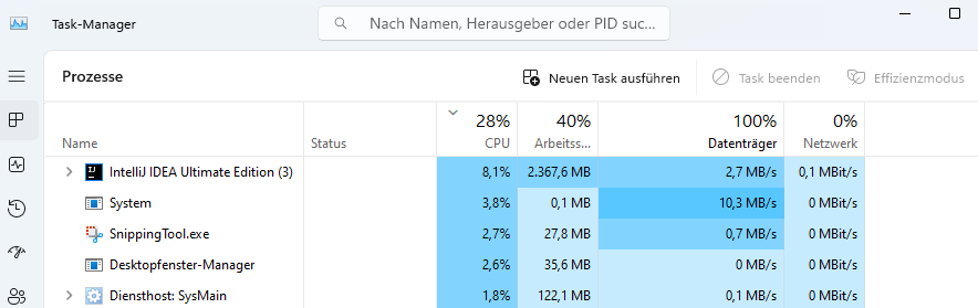

  23. Ich habe folgendes Problem und weiß akutell nicht woran es liegen könnte. Wenn ich bei meiner Windows 10 VM Dateien kopieren oder mehrere größere Dateien aus dem Internet herunterlade oder wenn ein Tool wie z.B. Jetbrains IntelliJ ein Update durchführt geht die Datenträger Auslastung auf 100% und die VM ist nicht nutzbar. Die VM friert zeitweise ein. Tab Wechsel im Browser mit sehr starker Verzögerung. Im Taskmanager wenn er sich mal öffnet sieht man Datenträger 100% bei geringer Übertragungsrate 0,1MB/s oder auch mal 200MB/s was aber alles kein Problem bei einer nvme sein sollte.... Die VM nutzt eine GPU Nvidia RTX 3060 hat 10 Cores (für Gaming) und 16GB RAM als SSD ist eine 1TB nvme per passthrough angebunden. Hier die Config meiner Windows 10 VM Window10VM.xml Weiter Infos: Die Netzwerk Config steht auf macvlan da ich eine Fritzbox nutze und für VDSM für eine IP Adresse im gleiche Netz macvlan benötige. Ein Test auf ipvlan hat aber auch keine Besserung gebracht. Als Virtio Treiber sind die neusten drauf "virtio-win-0.1.262.iso" Aktuell nutze ich Unraid 7.0.0 - beta 2 aber auch unter Unraid 6.12.13 habe ich das gleiche Problem. Hat von Euch jemand eine Idee ? Es lief auch schon mal ohne Problem und sehr Performant. Ich habe im moment keine Ideen mehr woran es liegen könnte.
