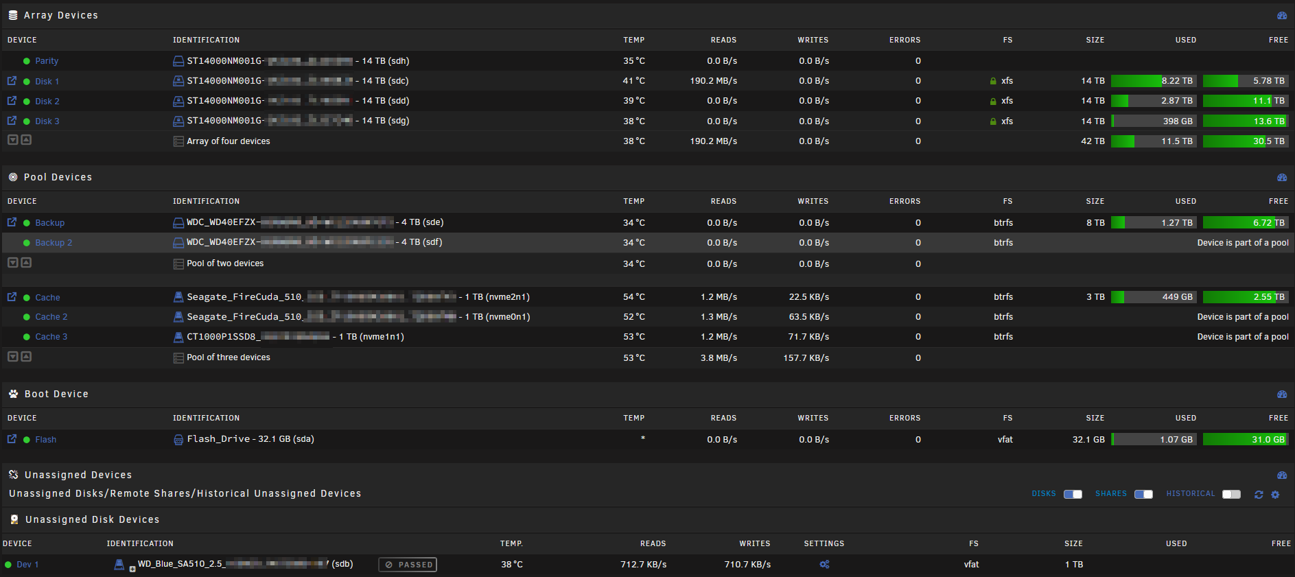

  4. Hallo Amane, diese Einstellungen habe ich bereits im NPM. Unter Advanced habe ich nur das: Trotzdem habe ich weiterhin diese Fehler.
  5. Vielen Dank für die ausfühliche Antwort und den Link. Habe mir gleich einen ASM1166 Kontroller bestellt und schaue mal wie ich es dann mache Slots habe ich ja noch einige frei. Vielen Dank und einen schönen Abend noch.
  6. Hi DataCollector, also ich nutze ein Asrock x570 Taichi Mainboard. Aktuell sind 4x 14 TB Seagate Exos drin und 2x 4TB WD Red die ich als Backup Platten für mein BorgBackup nutze. Dann sind drei NVMEs 2x 1TB Seagate Firecuda und 1x Curical P1 1TB die ich als VMs Speicher nutze. Zuletzt noch eine SSD WD Blue als passthrough für eine Windows 10 Gaming VM. Das Mainboard hat folgende Anschlüsse: 8 SATA3, 2 Hyper M.2 (PCIe Gen4 x4 & SATA3), 1 Hyper M.2 (PCIe Gen4 x4) 1 Port ist derzeit noch frei. Mein Rechner / Server läuft derzeit keine 24/7 durch. Jetzt will ich weitere 4x 14TB Seagate Exos einbauen und dafür reichen die Ports nicht. Als Gehäuse verwende ich das Fractal Define 7 XL welches für 18 HDDs und 5 SSD Platz hat. Wollte auch mal mit ZFS spiele aber ich glaube da reicht mein RAM nicht aus. Aktuell sind 64GB verbaut. Allerdings 59% durch Docker und VMs verwendet.

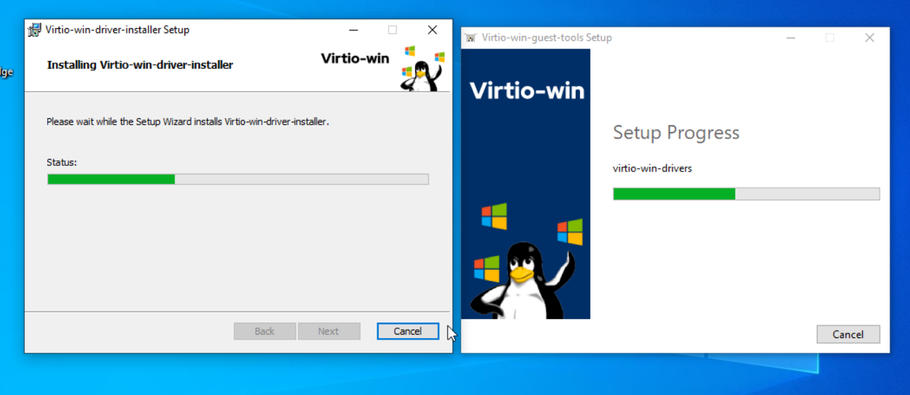

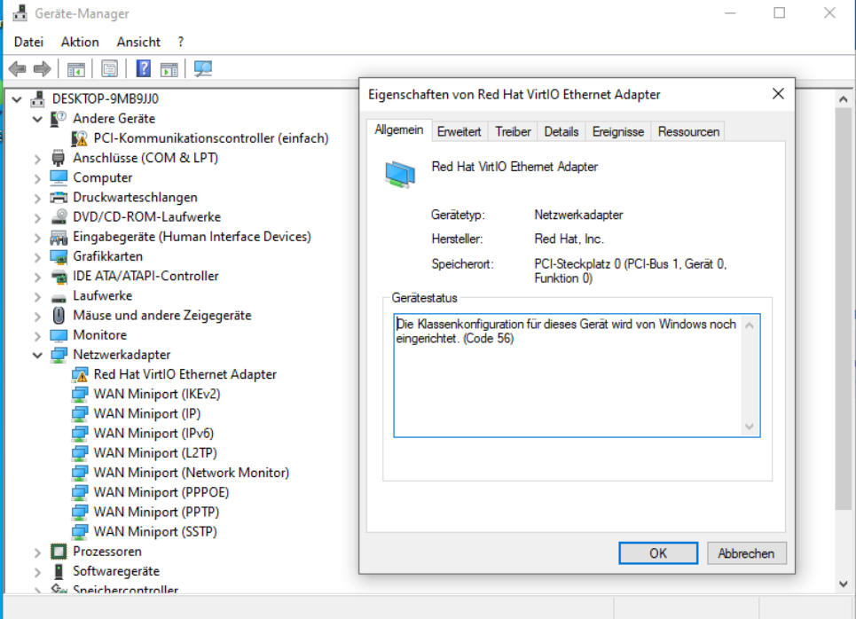

  9. Bei der neu Einrichtung einer Windows 10 VM unter Unraid 7beta.1 habe ich massive Probleme mit den Treibern / Netzwerk. Die virtio Treiber in der Version 248 oder 240 brauchen sehr langen bei der Installation oder beenden sich immer mit Fehler. Es wird kein Netzwerk eingerichtet. Im Geräte Manager werde diese mit einem Ausrufezeichen angezeigt. Es ist egal welchen Netzwerktyp ich auswähle. Die Installation von Windows 10 verlief ohne Probleme. Nur die virtio Treiber egal welche Version machen Probleme. Kennt von Euch jemand das Problem und konnte dieses lösen? Unter Unraid 6.12.10 also mit alter QEMU Version lief alles ohne Probleme. Hier bleibt die Installtion der virtio Treiber in der stable Version 240 beim Schritt "virtio-win-drivers" erstmal hängen, für so ca. 10 - 15 Minuten. Danach wird die Installation erfolgreich abgeschlossen. Der Geräte Manager zeigt an des es Probleme beim Ethernet Adpater gibt. Es ist egal welches "Network Model" ich auswähle auch bei e1000 ist es so. Wie gesagt unter Unraid 6.12.10 kenne ich diese Probleme nicht. Dort geht die installation der Treiber sehr schnell und das Netzwerk / Internet steht sofort zur Verfügung. Ich bekomme unter Unraid 7 keine neue Windows 10 VM mit funktionierendem Netzwerk mehr hin, auch bei unterschielichen Maschinen Typen wie Q35-8.2 oder ifx440-8.2 nicht. Hier meine Windows 10 VM Konfiguration. Windows-10-Test.xml
