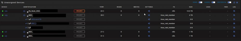

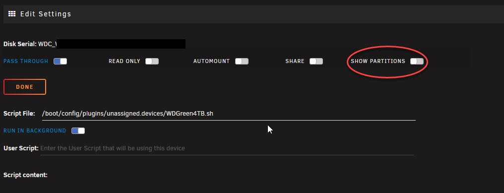

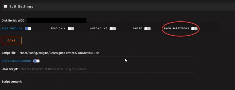

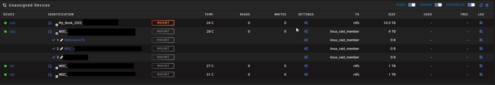

  8. I have a problem when I view the partitions of a drive via Settings. I can not undo this later. The partitions are now always visible. The minus sign is disabled. The option "Show Partitions" is not activated after redisplaying the settings. Is this a bug ?

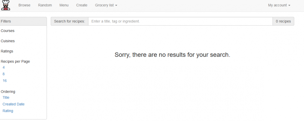

  15. Ich habe noch ein Problem mit https bzw. letscrypt Container. Folgende Meldung bekomme ich zur Zeit: In meiner Domaine habe ich eine Subdomaine mit openeats angelegt und unter dns auf den cname verwiesen. Funktioniert ja auch soweit nur werden mit die Bilder nicht angezeigt. Was könnte hier die Ursache sein ? # Make sure that your dns has a cname set for openeats server { listen 443 ssl; listen [::]:443 ssl; server_name openeats.*; include /config/nginx/ssl.conf; client_max_body_size 0; location / { include /config/nginx/proxy.conf; resolver 127.0.0.11 valid=30s; set $upstream_app openeats; set $upstream_port 80; set $upstream_proto http; proxy_pass $upstream_proto://$upstream_app:$upstream_port; } }

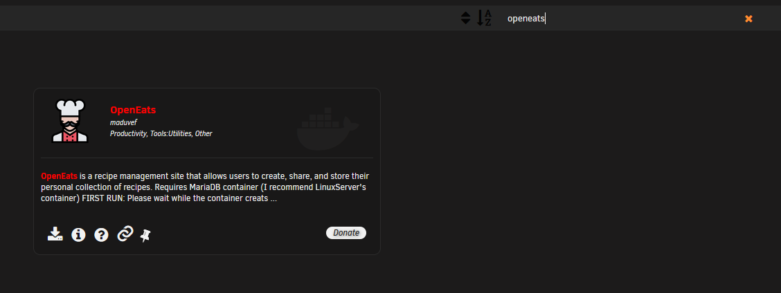

  18. Cool wenn es in Deutsch geht 🙂 Wenn ich unter Apps nach Openeats suche finde ich nur CorneliousJD muss ich noch was anderes einstellen damit ich deins finde ?

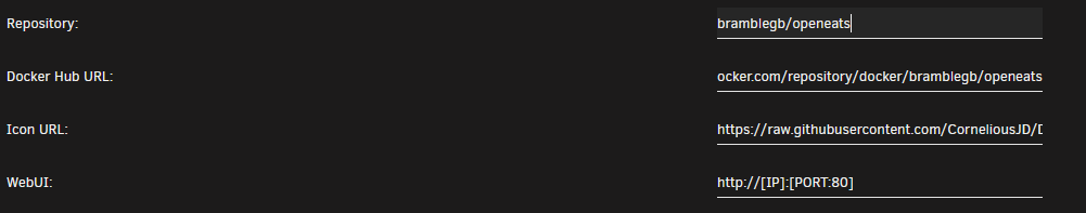

  19. Okay i use your Docker Repository. It try it with CorneliousJD. I insert bramblegb/openeats as Repository and your Docker URL. With the NODE_LOCALE=de. But i think that was not correct. It is also in English. I am very new with Unraid. Do you have a step by step tutorial for me. Thank you. Sorry for my English. I hope you now what i mean

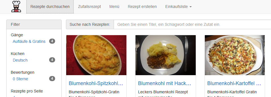

  22. Thanks for the template it is very good and works so far. But I have one question: The changeover to German with the variable NODE_LOCALE=de doesn't work. It is always English. What am I doing wrong? API_PORT=8000 NODE_LOCALE=de NODE_VERSION=8.11.1 HOSTNAME=d9526bc81b9f YARN_VERSION=1.5.1 SHLVL=1 HOME=/root
