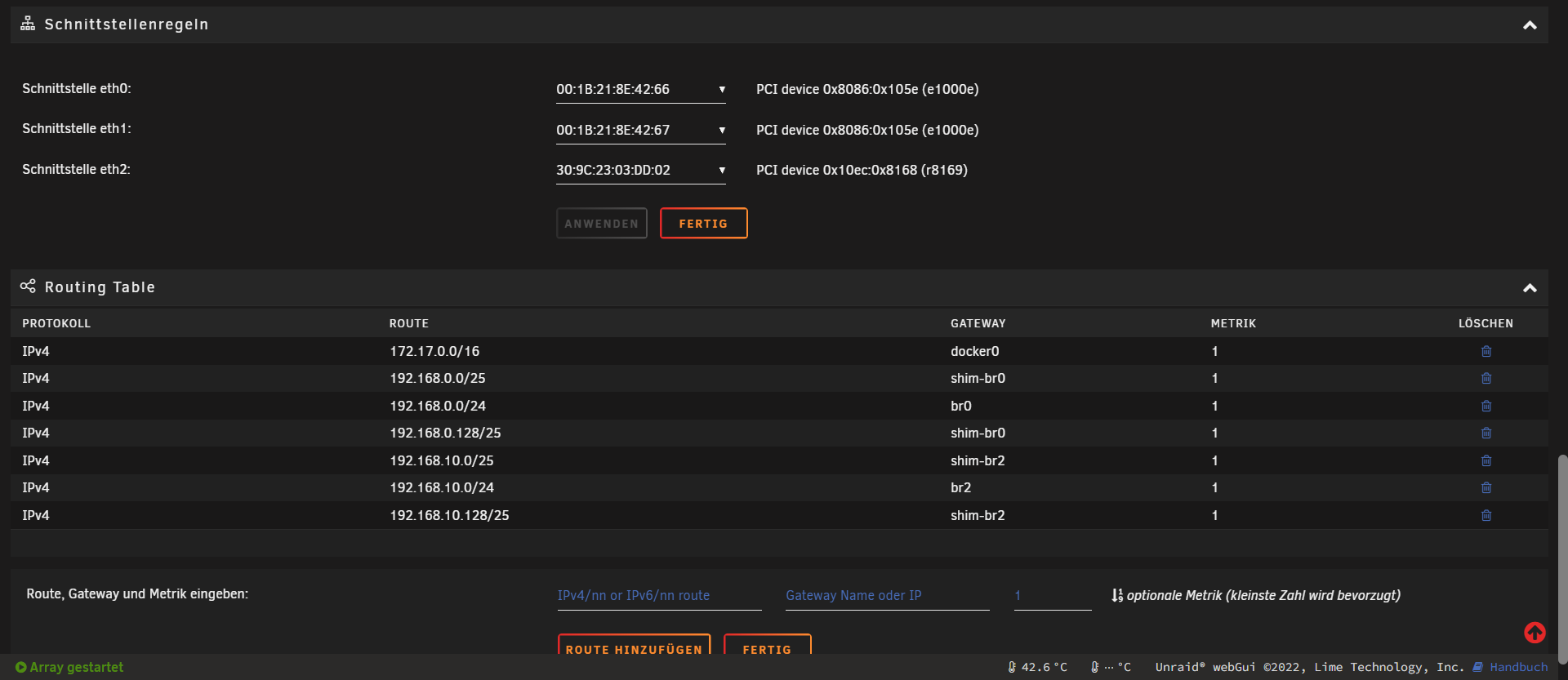

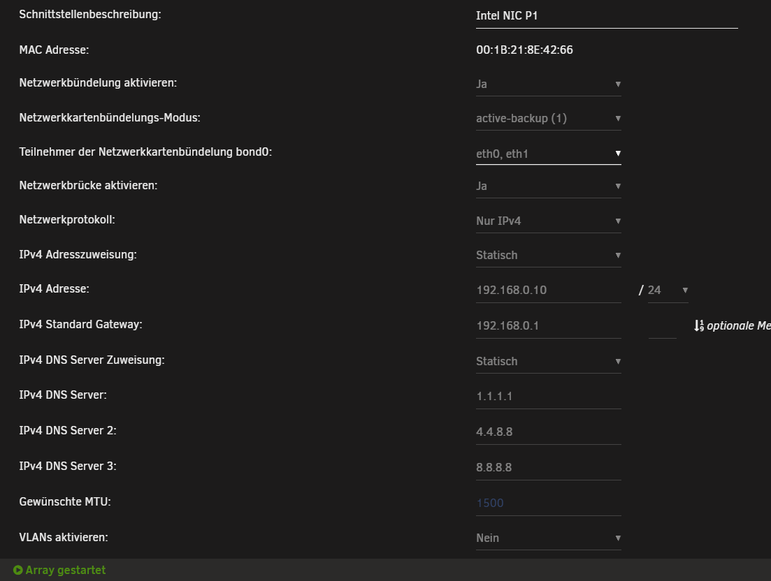

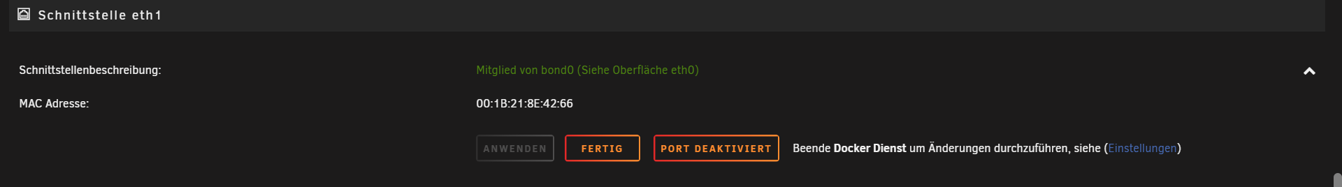

  1. Hallo zusammen, erstmal als Kontext: Ich setze schon seit mehreren Jahren Unraid ein, weitgehend ohne Probleme. Mein System hatte seine längste Laufzeit in einem Rutsch bei etwas über 14 Monaten. Ich betrachte mich also als erfahren, jedoch nicht als Experten. Systemspezifikationen CPU: AMD Ryzen 5 2600X RAM: 32 GB DDR4 Netzwerk: 1x interne Netzwerkkarte, 1x Dual Intel Netzwerkkarte Speicher: NVME Cache, 5x HDDs Router: Unifi Dream Machine Pro Unraid ist über insgesamt drei LAN-Kabel an den Router angeschlossen. Das Problem Ich habe drei Netzwerkports bzw. Karten. Die Dual Intel-Karte ist als „active-backup“ konfiguriert, wobei Port 1 als „eth0“ und Port 2 als „eth1“ bezeichnet sind. Die interne Netzwerkkarte arbeitet eigenständig. Intel NIC 1 "eth0" Intel NIC 2 "eth1" Interne NIC "eth2" Ich stehe aktuell vor dem Problem, dass Apps keine Internetverbindung haben und ich auch via Konsole nicht extern pingen kann. Versuchte Lösungsansätze Ich habe bereits verschiedene Ansätze versucht, darunter das Löschen der network.cfg und Neustarten des Servers im DHCP-Modus. Dabei hat der Server alle drei Karten automatisch gebündelt und eine IP via DHCP bezogen. Damit konnte ich zwar nach außen pingen, aber das ist nicht die Konfiguration, die ich benötige. In der Routing-Tabelle lässt sich weder etwas hinzufügen noch entfernen. Insbesondere fehlt die "default" Route, die sich über das GUI nicht ergänzen lässt. Über die Konsole habe ich die default Route per folgenden Befehl hinzugefügt, aber sie hatte keinen Bestand! route add default gw 192.168.0.10 Routen: Zusätzliche Beobachtungen Unklar ist mir auch der Ursprung der „shim-br0“ Netzwerke, die laut meiner Recherche von der Unraid-Docker-Kommunikation kommen sollen. Auch wenn Docker und VM Deaktiviert sind, ändert sich nichts an der Problematik! Der Router, also die UDMP hat die richtigen Port Einstellungen. - Port 2 UDMP = Unraid „eth0“ und der ist dem VLAN 192.168.0.1 zugewiesen / tagged - Port 4 UDMP = Unraid „eth1“ und der ist dem VLAN 192.168.0.1 zugewiesen / tagged - Port 6 UDMP = Unraid „eth2“ und der ist dem VLAN 192.168.10.1 zugewiesen / tagged Aber auch wenn ich die Ports Untagged einstelle, so ändert sich an diesem Phänomen nichts. Zudem zeigen die Ports an der Unifi Dream Machine Pro oft unterschiedliche IPs an – manchmal IPs von Dockern oder VMs, trotz statischer IP-Konfiguration. Ich habe das Gefühl, die Lösung könnte offensichtlich sein, aber ich sehe den Wald vor lauter Bäumen nicht mehr. Falls jemand eine Idee hat, wäre ich sehr dankbar.

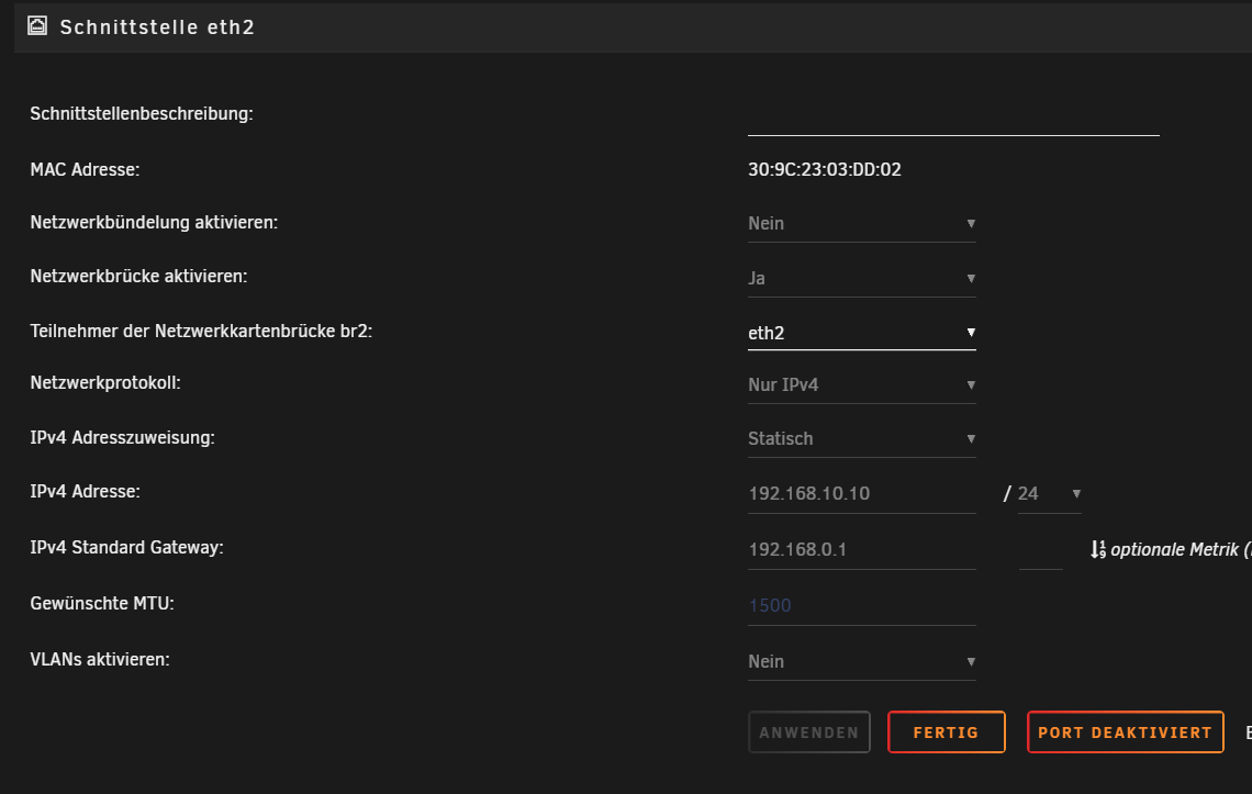

  3. Hallo, ich brauche mal kurz Hilfe. Ich habe eine Denkblokade, so wie es ausschaut. Folgende Situation. Ich habe in meinem Unraid Server eine Onboard NIC und zusätzlich eine Intel NIC mit 2 Ports. Die Onboard Nic war für den Host gedacht, und hatte auch die Adresse 192.168.20.xx und Port 1 der Intel NIC hatte die Adresse 192.168.10.xx. Das alles lief über die UDM Pro über ein Jahr lang ohne Probleme. Jetzt, nach dem eine HDD ausgefallen ist, und ich sie getauscht habe, ist das ganze Netzwerk Thema innerhalb des Unraid Servers durcheinander und unplausibel. Ich kann keine br0 / br1 in den Dockercontainern auswählen, um eine Manuelle IP Adresse zu Vergeben. Es ist nur "Bridge" "Host" und "keine" auswählbar. Ich hänge mal ein paar Bilder an. Ich weis nicht wo der Fehler liegt. Im ürbigen erreiche ich auch den Unraid Server nicht mehr, sobald das Kabel für das Netz 10.xx gezogen ist. Wo liegt mein Fehler?
