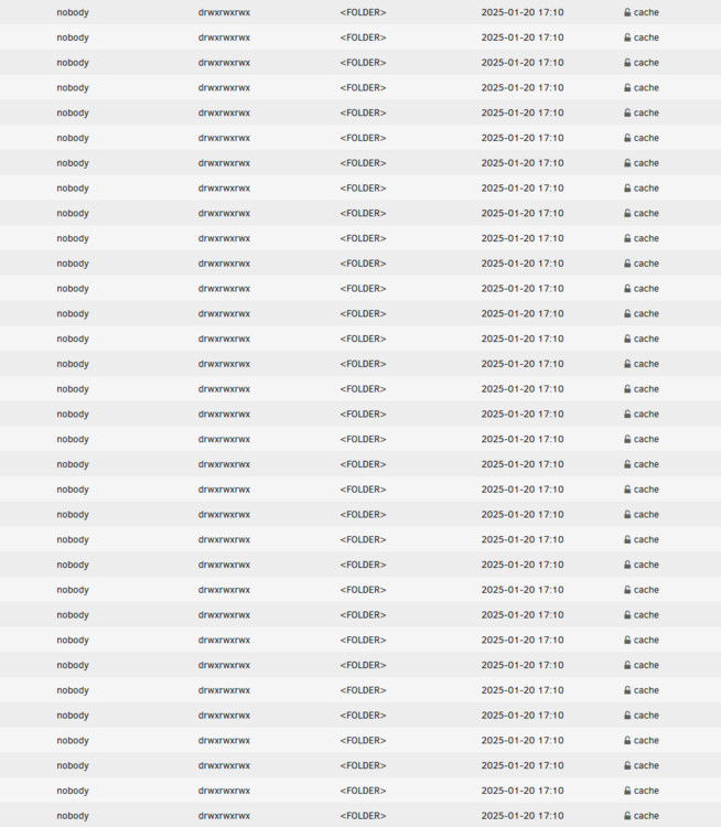

  3. der obrige screenshot zeigt einen Auszug der Ordner, welche zu besagtem Zeitpunkt auf dem Cache erstellt wurden, obwohl ich die Ordner zuvor vom Cache auf das Array verschoben hatte. Mover Logging habe ich aktiviert und die die Shares aufgeräumt. Ich habe den Mover danach manuell angestossen - leider funktioniert es noch immer nicht. Anbei "frische" Diagnostics nach dem manuellen Mover versuch. tower-diagnostics-20250122-1445.zip

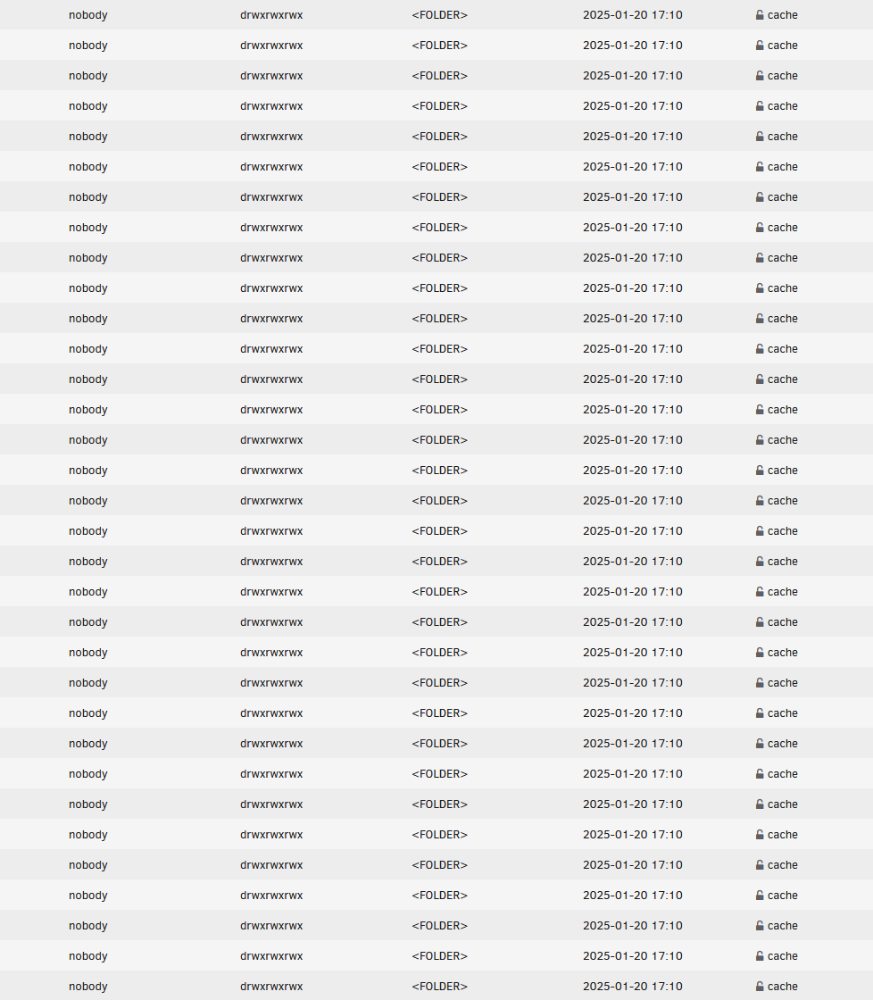

  4. kann es sein, dass beim löschen des mover plug ins nicht alle Einstellungen "resetted" wprden sind? Oder könnte tdarr gewisse Dateien blocken? Viele Einträge wurden zur gleichen zeit auf dem Cache erstellt: hier die diagnostics: tower-diagnostics-20250121-0703.zip

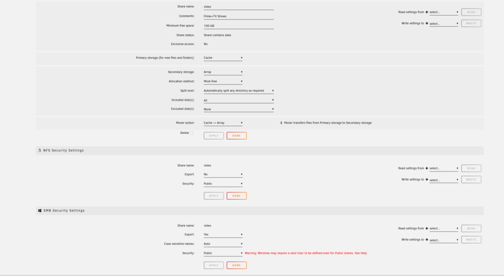

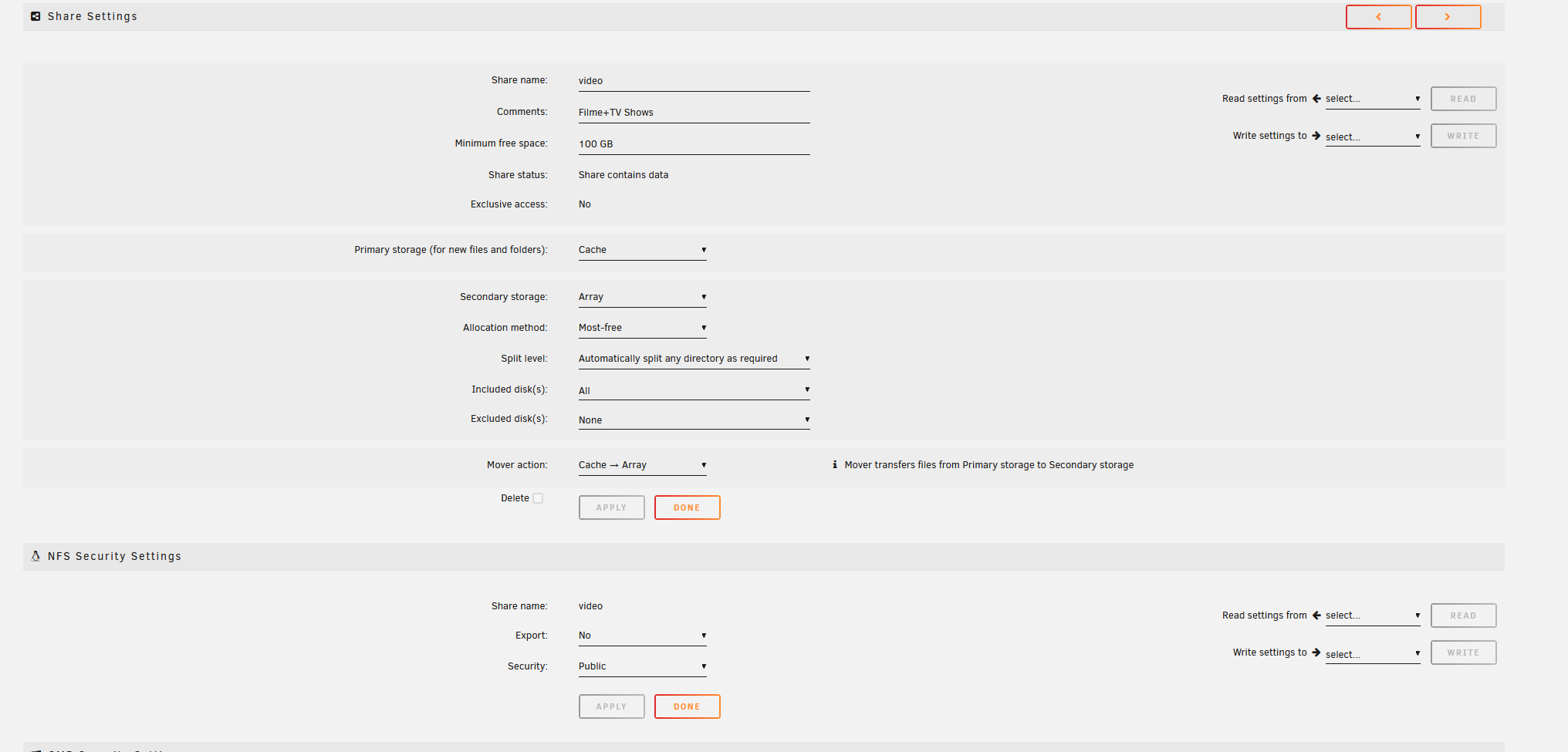

  6. das plug in hatte ich, habe ich allerdings im rahmen des trouble shootings letzte woche wieder gelöscht. hier die settings:

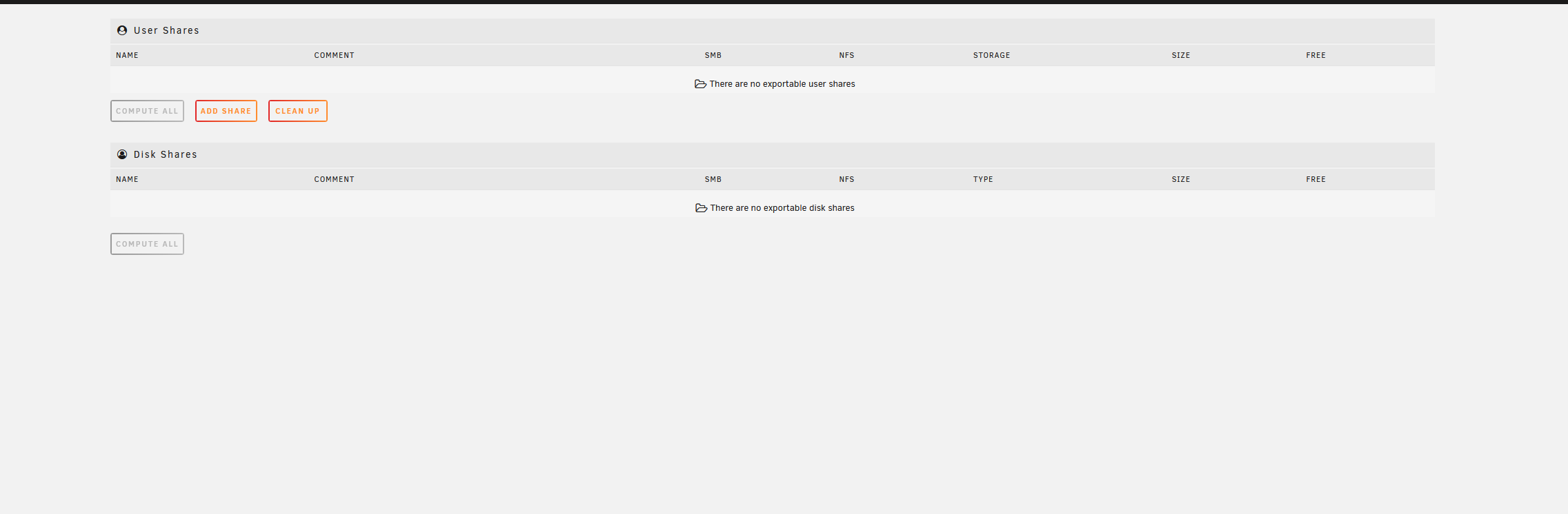

  8. HILFE - jetzt sind alle shares weg! aber auf den Platten sind noch daten anbei noch die aktuellen diagnostics EDIT: Nach server-reboot ist alles wieder da.... tower-diagnostics-20250117-1656.zip

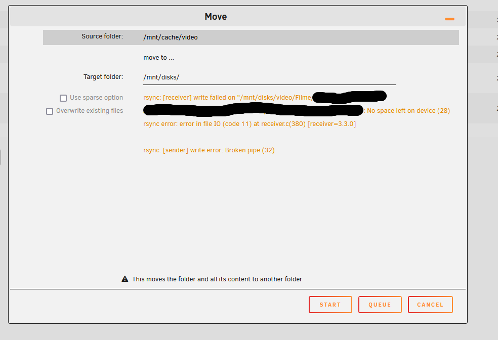

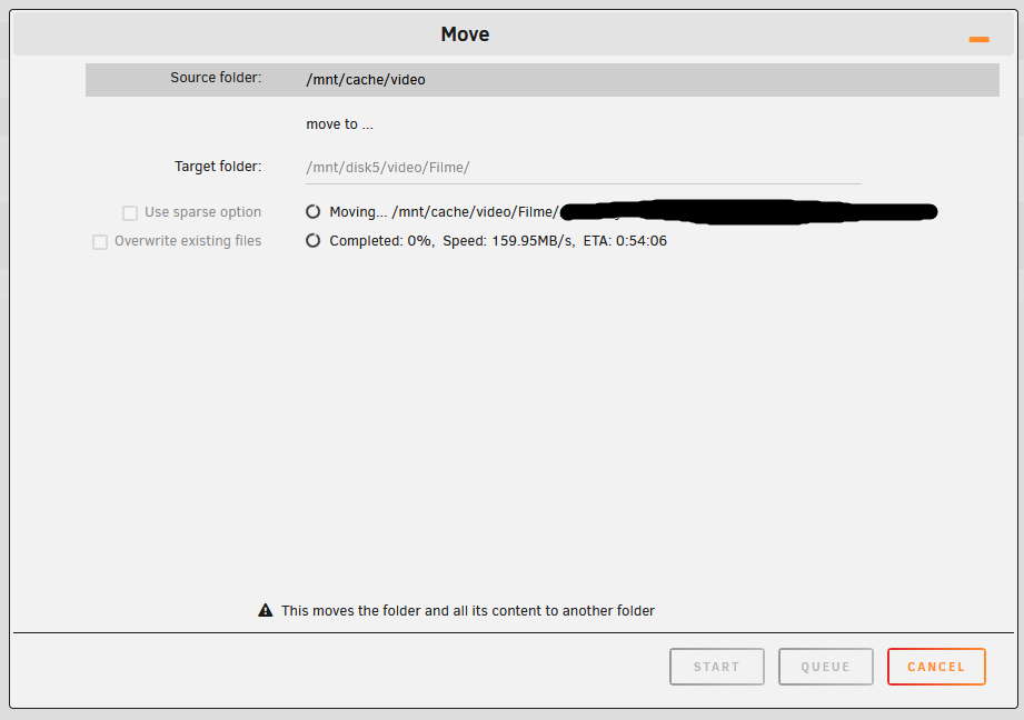

  11. Nachtrag: hab versucht manuell zu moven in der video share, da kommt folgendes:
  12. Ja - ich habe auf allen Platten noch 2.xx TB frei Alle Dateien im Cache passen, eben bis auf die besagten Filme und Serienepisoden. Wie kann ich checken, ob ein Prozess die Dateien festhält? Mein erster Tipp war tdarr - allerdings konnte ich im Web-GUI nichts erkennen. Wie kann ich mittels midnight commander Dateien vom Cache "wegmoven"?

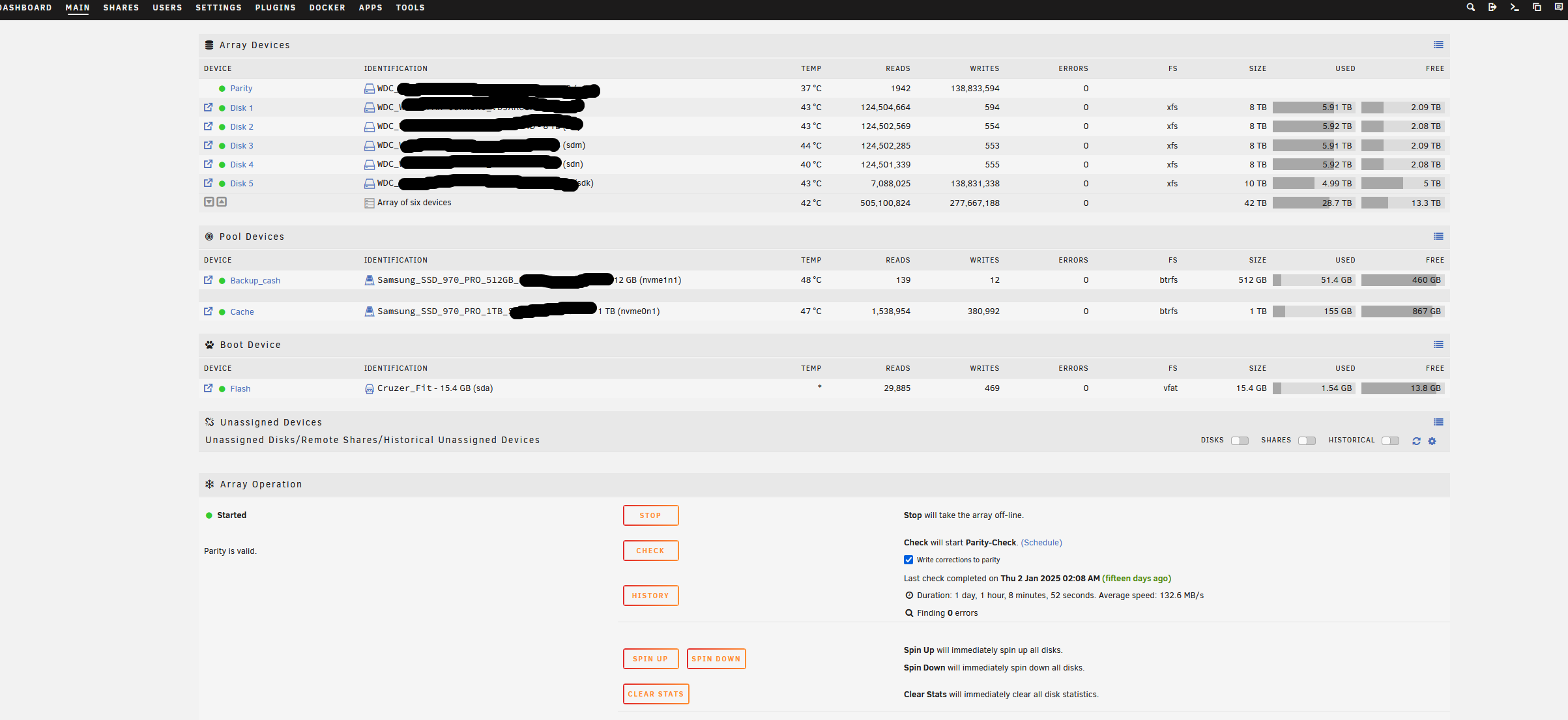

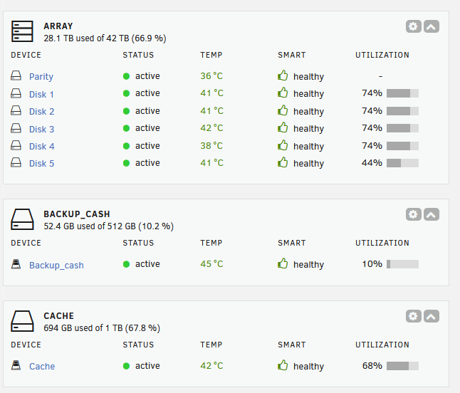

  13. Ich würde die 100Gb erstmal so belassen. so sieht mein Speicherplatz im array aus: diese 68% lassen sich nicht mehr moven. Wenn ich Mover manuell starten will, tut er das nicht.
  14. Ja - ich habe wieder retour auf den Ursprungszustand zurück gestellt. Die 100GB hab ich schon ewig - welche Größe würdest du empfehlen? Aber würde das etwas an meinem Mover Problem ändern?

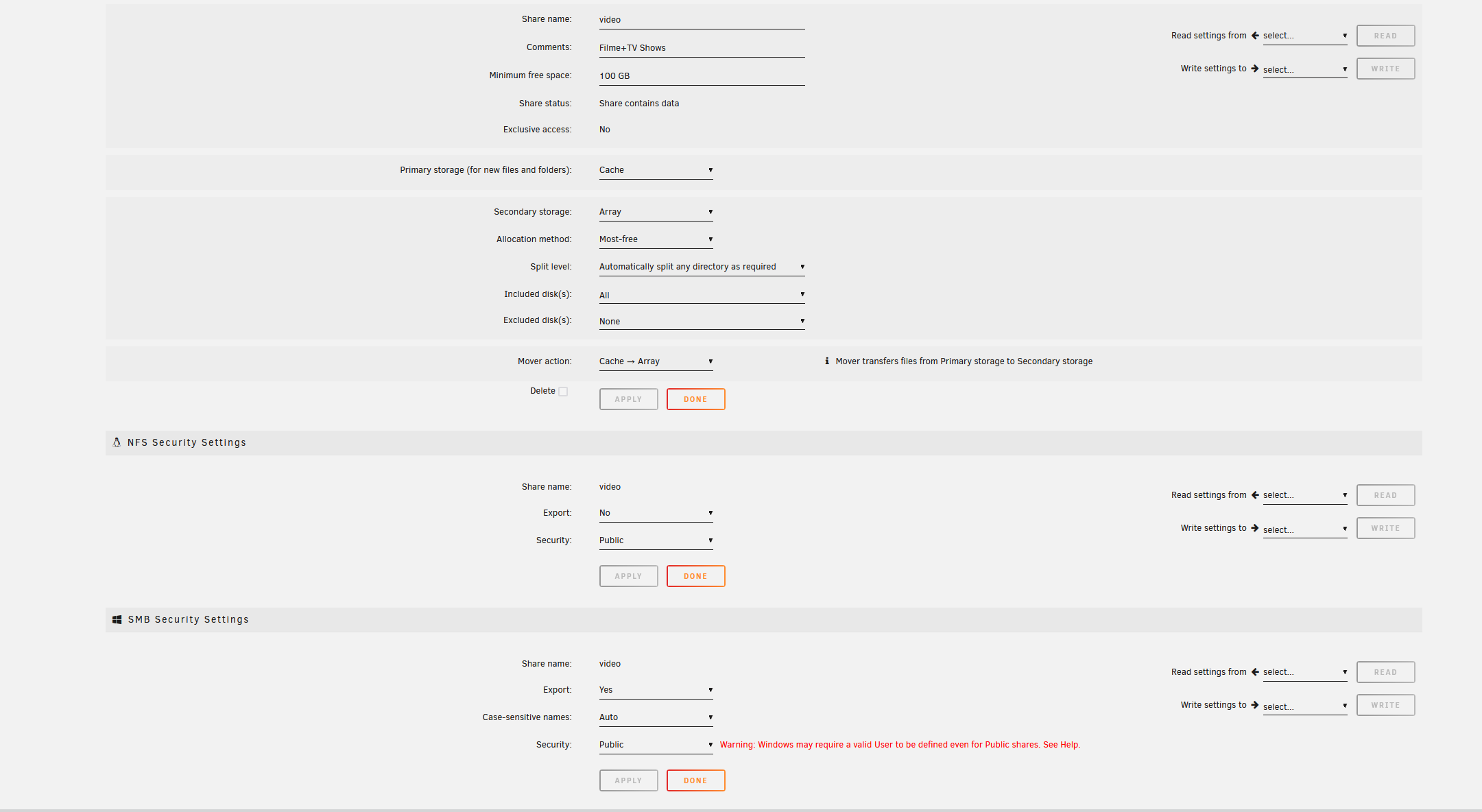

  15. Danke für deine Antwort. Anbei der Screenshot.
