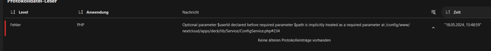

  18. im ordner swag habe ich keine htaccess datei. ich habe die Rechte an deine angeglichen, leider keine Änderung im ergebnis. Im Protokoll habe ich auch noch folgenden Fehler: Hängt das eventuell zusammen?

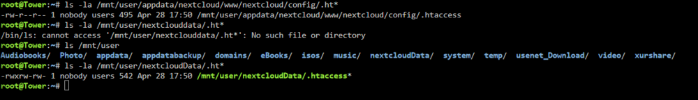

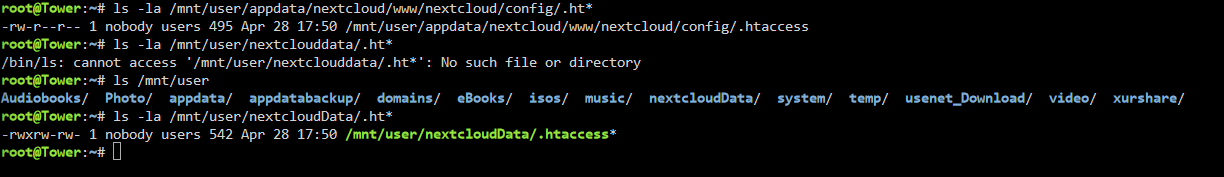

  19. hey - vielen lieben Dank für deine ausführliche antwort. die beiden htaccess dateien schauen bei mir genau gleich aus, allerdings gibt mir die console bei den rechten unterschiedliche ergebnisse aus. ich bin mit der console leider nicht so fit - siehst du bei meinem ergebnis eventuell das problem bzw. kannst du mir sagen ob/was und wie ich es ändern kann? vielen lieben Dank für deine Hilfe!
