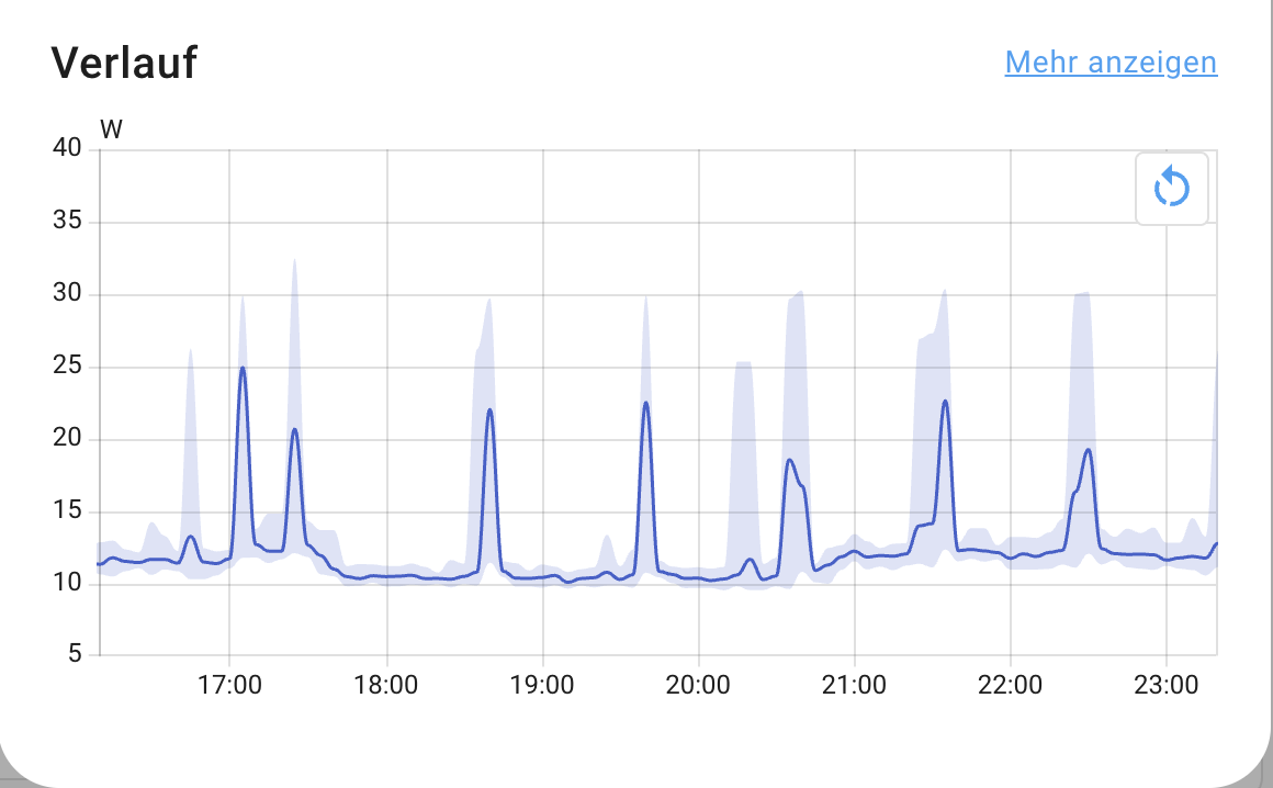

Ich werde in nächster Zeit noch einen abschließenden Beitrag schreiben. Aber aktuell mit HA VM und der beiden Sticks liege ich bei 11 Watt. Es werden aber keine tiefen C-States erreicht, wegen dem USB Passthrough. Ohne die USB Sticks in HA mit den tiefen C-States lag ich bei 6-7 Watt. Ich messe aber noch und fasse das dann mal zusammen. Mit laufenden Docker und HA VM, ohne USB Passthrough.

Okay, die war es tatsächlich ... Ich habe die Lexar NQ100 mal abgeklemmt und siehe da: C8 Die beiden Sticks sorgen durch das USB Passthrough dadurch, dass keine C-States erreicht werden (ich drücke das mal so aus: also das alles auf 0 Steht bei den C-States). Ich habe diese mal testweise aus der VM genommen und siehe da, auch hier komme ich bis C8. Ich habe den neuen SLZB-MR1U schon hier liegen und eingerichtet. Ich muss nur noch mein gesamtes Zigbee Netz umziehen. Bin ich bisher noch nicht zu gekommen, auf Grund der beiden Server ... Aber Home Assistant ist jetzt die Tage dran. Homematic fliegt auch raus und wird durch Shellys ersetzt. Dann läuft der Server bald komplett ohne USB Zubehör (außer Unraid Stick natürlich ) Ja, die war es... Eigentlich hatte ich diese extra gekauft da ich gerne die Daten Spiegeln würde. Diese geht nun also in den Server (mein alter Unraid Server) den ich bei meinen Eltern platzieren. Gibt es eine empfehlenswerte SATA SSD die keine Probleme bei tiefen C-States macht? Ich würde ungern den Server ohne gespiegelte Daten fahren. Hier noch mal die C-States mit laufender HA VM ohne die beiden Sticks:

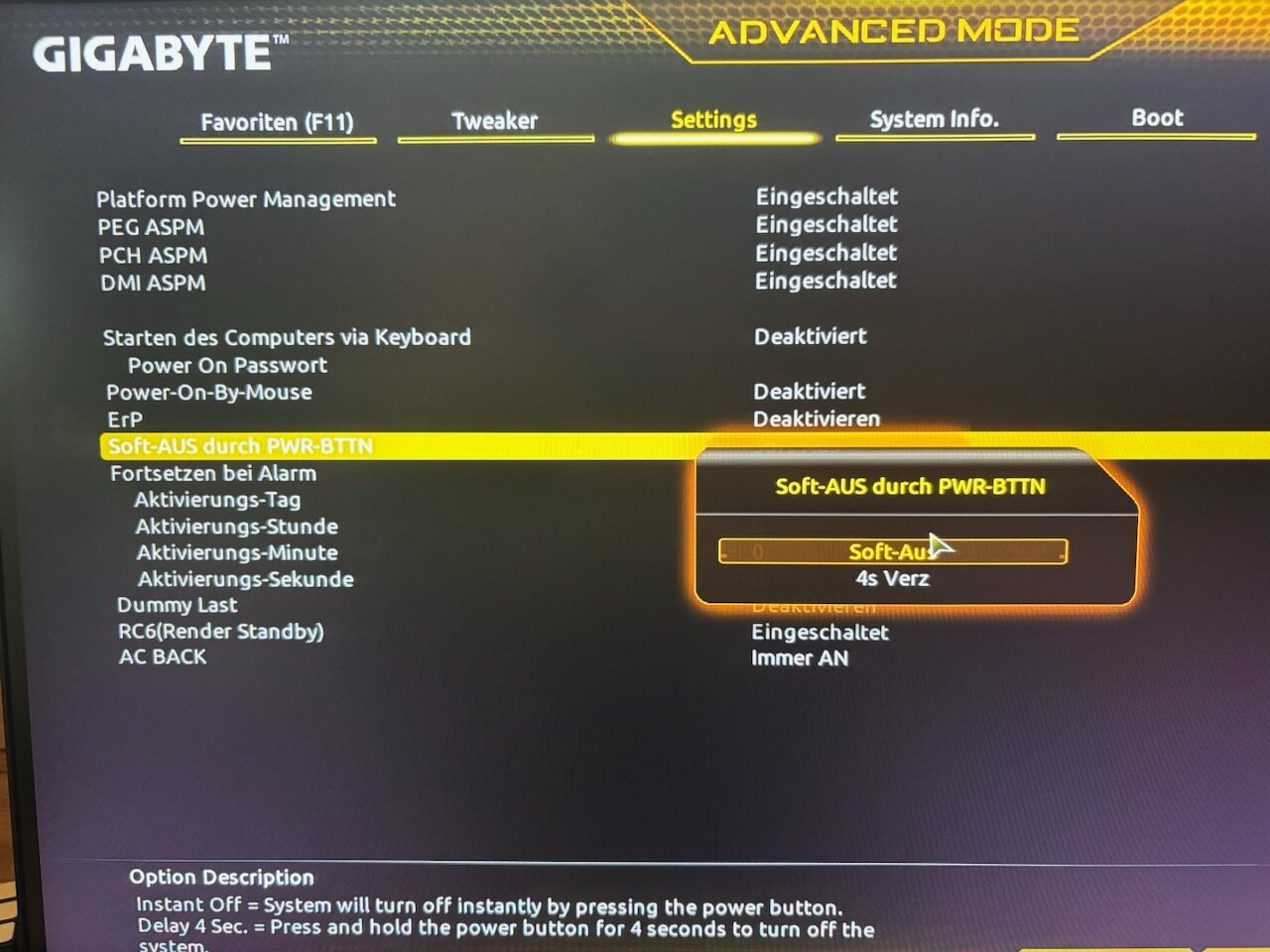

Server schaltet nach "herunterfahren" nicht ab
Also es klappt nicht. Die einzigen Male bei denen es sauber funktioniert hat war, als ich meinen Monitor angeschlossen hatte. Daher kann ich den Server headless nicht so einsetzen wie ich es eigentlich möchte. Dann werde ich wohl in den sauren Apfel beißen müssen und mir andere Hardware kaufen müssen.
So, leider wieder keine Erfolg. Ein letzter Test: ErP -> aktiviert, WoL -> deaktiviert, HDMI -> Dongle eingesteckt, Soft aus -> aktiviert Wenn es dann nicht gehen sollte, werde ich wohl das Board austauschen müssen!?
So es geht weiter. Leider ist der Server wieder angeblieben. Zweimal war der Shutdown wieder erfolglos. Ich habe jetzt WoL deaktiviert. Soft-Aus habe ich noch nicht geändert. Das würde ich dann als nächsten Schritt testen. Aktuelle Ausgangslage: WOL -> deaktivert, HDMI Dongle angeschlossen, LAN Kabel und Netzkabel angeschlossen.
Also, leider habe ich das Problem noch nicht zu 100 % gelöst. Ich hatte jetzt erst mal nur das HDMI Kabel aus dem Server entfernt und der letzte Shutdown-Versuch ist leider wieder gescheitert. Der Server ist an geblieben. Den HDMI Dongle hatte ich zu dem Zeitpunkt nicht eingesteckt. Es war nur das LAN Kabel und Stromkabel angeschlossen. Also werde ich jetzt erst mal den HDMI Dongle anschließen und weiter testen. Ich meine auch irgendwo gelesen zu haben, das die GraKa Generation bei 10ten Generation es nicht mag wenn nichts angeschlossen ist.
Grundsätzlich habe ich die Standard-Einstellungen geladen und dann entsprechend den Vorgaben / Empfehlungen hier , Anpassungen vorgenommen. Möglicherweise sind deswegen einige Einstellungen nicht entsprechend konfiguriert. Das meiste wird aber wahrscheinlich durch das Laden der Default Einstellungen entsprechend eingestellt sein. Habe ich nach dem Post noch eingeschaltet, da ich in einem Beitrag gelesen haben, das dies zu Shutdown Problemen führen kann, wenn es deaktiviert ist. Das wird wohl Default so sein. Ich hatte kein WoL App (meines Wissens nach) installiert. Ich wollte das eingeschaltet lassen, damit ich ggf. über HA den Server starten kann. Aber eigentlich kann ich dies ja auch über die WLAN Steckdose lösen. Ich habe es bisher noch nicht abgeschaltet s. u. War aktiviert, habe ich nun deaktiviert. Ist ausgeschaltet Ist ebenfalls deaktiviert. Nach dem ich ErP aktiviert habe, ist der Server seit Samstag immer, wenn ich Ihn heruntergefahren habe, von alleine ausgegangen. Also so wie es soll. Daher habe ich jetzt WOL noch nicht deaktiviert, da ich mir dies gerne als Fallback erhalten möchte. Sollte ich denn besser WoL trotzdem abschalten? Sollte ich Soft-AUS auch noch einschalten? - Was bewirkt diese Funktion? Anbei noch ein paar Screens vom BIOS: Als nächstes: Als nächste würde ich dann versuchen den Server Headless zu betreiben. Akutell ist ja nichts angeschlossen außer eben das HDMI Kabel und der USB Dongle der Tastatur wenn ich diese am Server mal brauche (Bios etc.)
