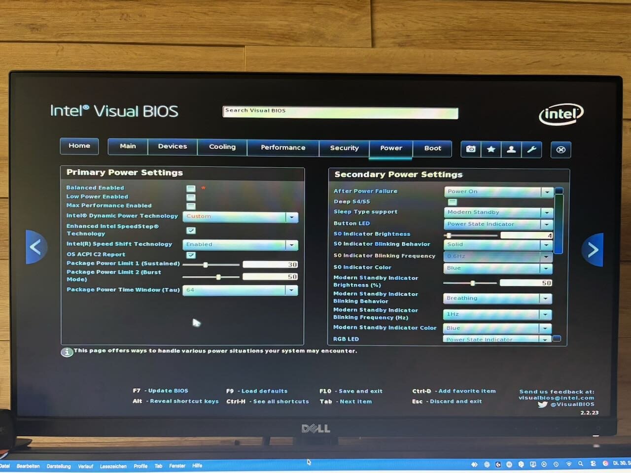

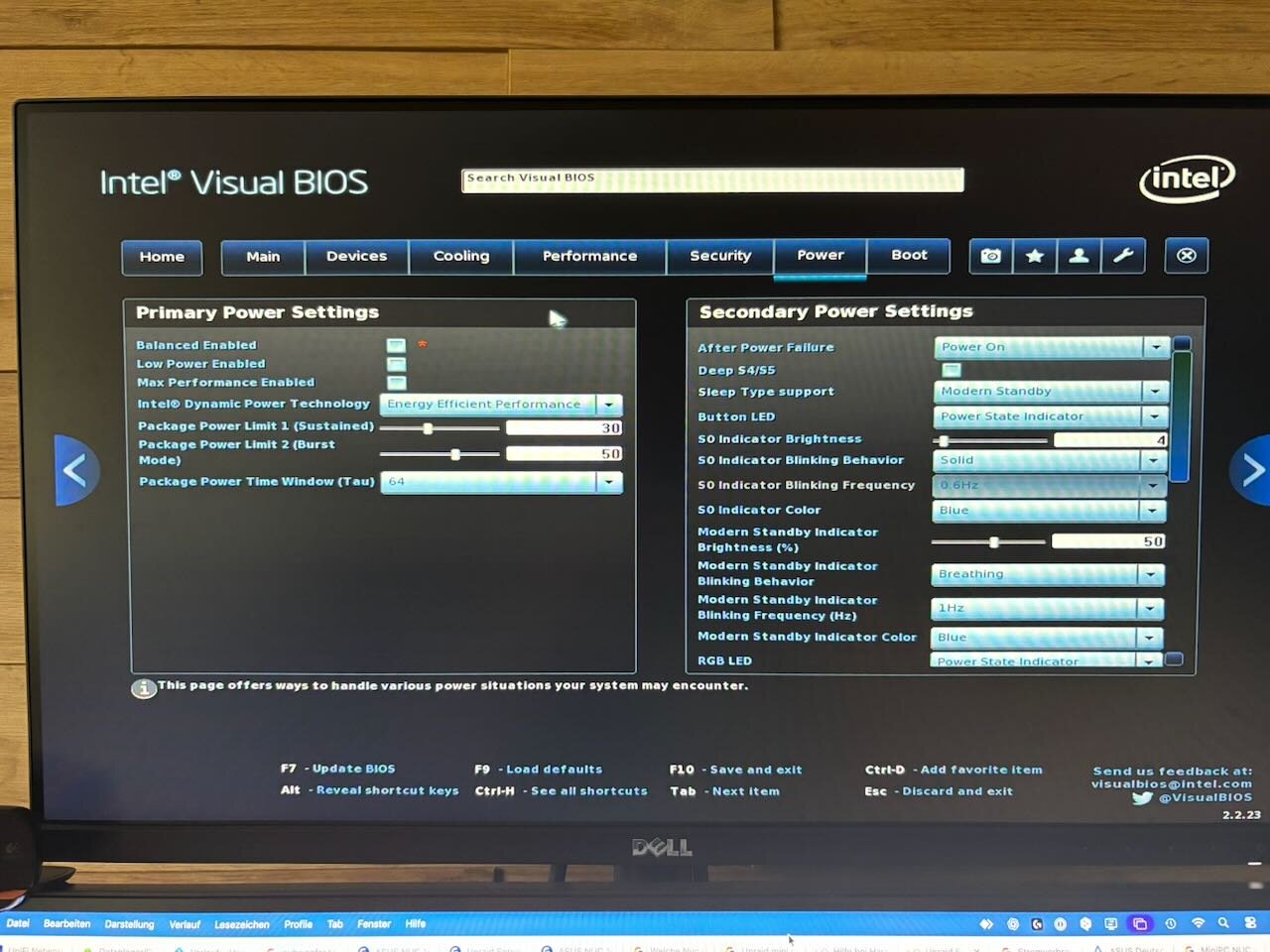

Okay die Umstellung hat auch nichts gebracht. Dann stelle ich das Teil jetzt mal von Balanced auf max. Performance bei den Primary Power Settings. Hier aber noch mal die Diagnose Daten. Ich habe gelesen das Modern Standby auch eher ne Microsoft Sache ist, die in Verbindung mit Windows läuft... heimzentrale-diagnostics-20250930-1834.zip

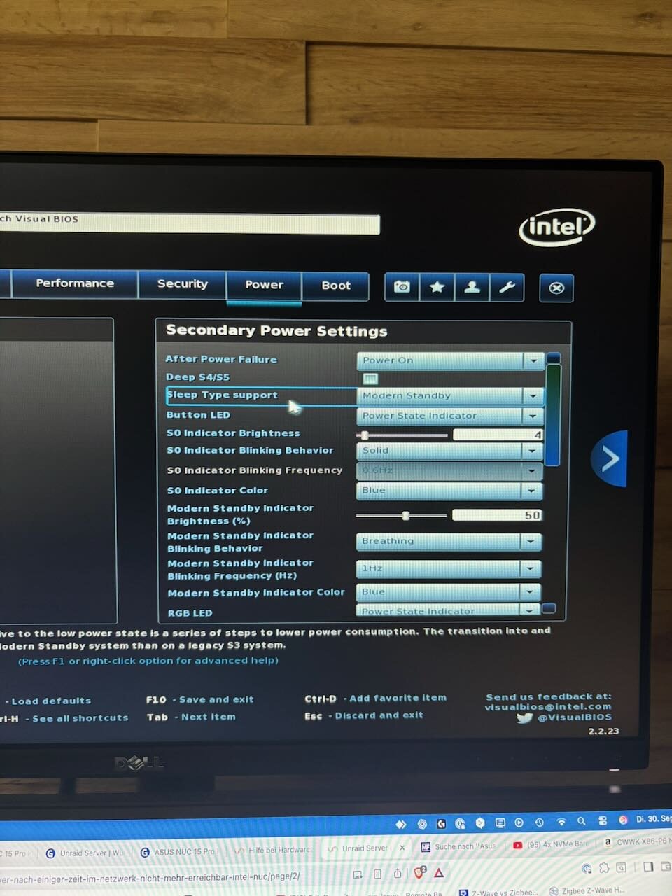

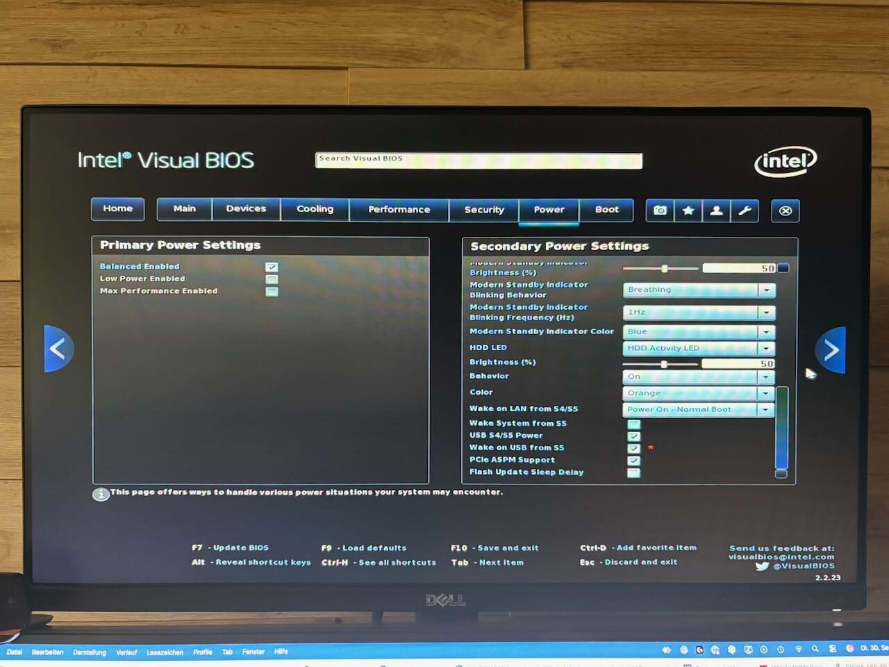

Ich habe jetzt noch mal von Legacy S3 im BIOS auf Modern Standby geschaltet. Außerdem habe ich USB S4/S5 aktiviert und auch Wake on USB from S5. Ansonsten geb ich es auf. Ich habe einfach zu wenig Ahnung von dem Ganzen, um da irgendwie auch nur Ansatzweise weiter zukommen. Vielleicht sollte ich mehr Energie in neue Hardware stecken die besser mit Unraid klar kommt.

Okay, dann werde ich das mal machen. Ich hab noch mal einen Screenshot in meinem Post hinzugefügt.

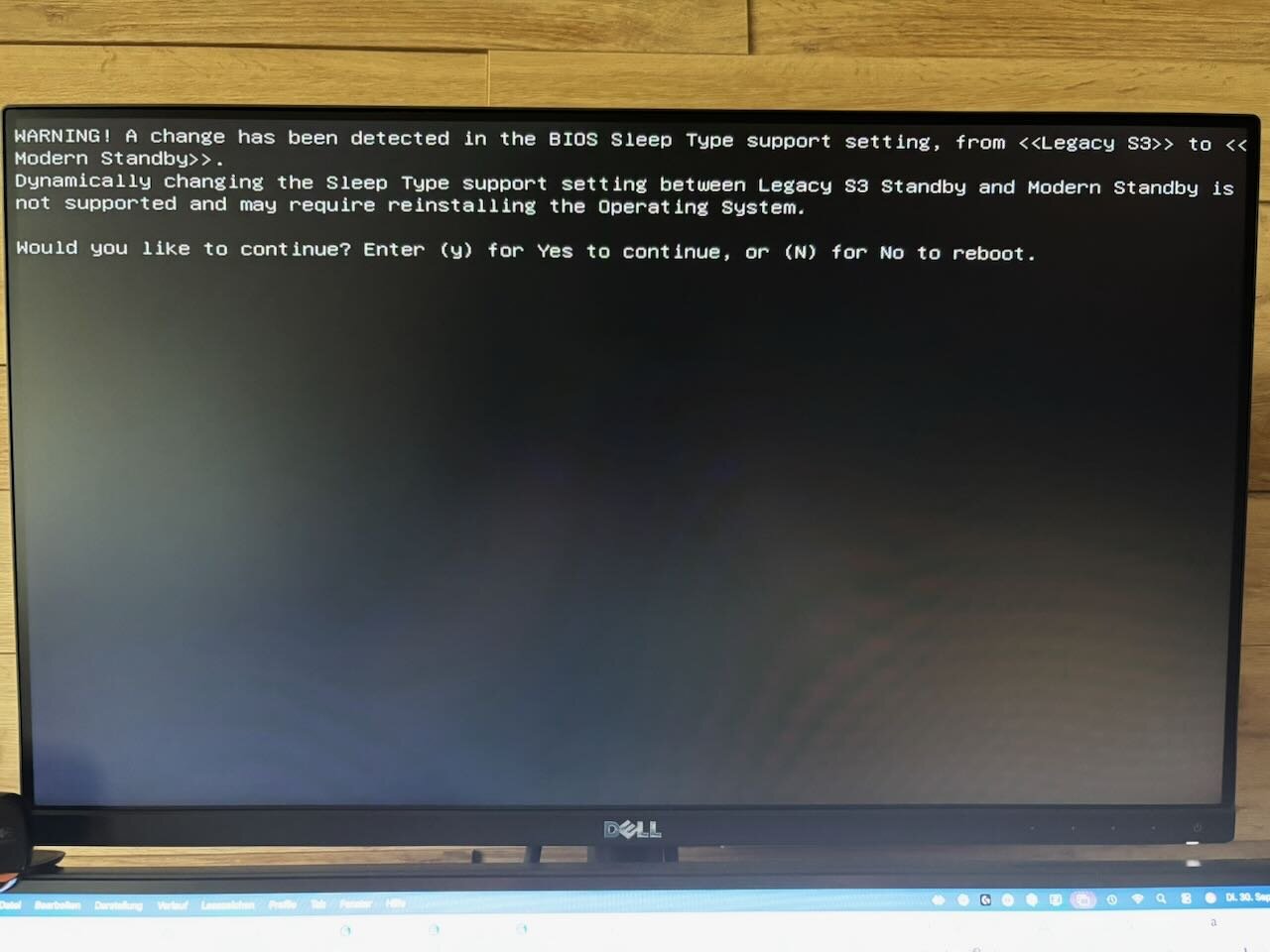

Hier gibt es Legacy S3 Standby und Modern Standby. Das hatte ich im Internet gelesen das man das ggf. mal ändern sollte. Habe ich bisher aber nicht gemacht. Ich habe es gerade aber mal umgestellt und erhalte dann folgende Meldung. "For Modern Standby, the transition from the active to the low power state is a series of steps to lower power consumption. The transition into and out of a lower power state is much quicker on a Modern Standby system than on a legacy S3 system." "Bei Modern Standby erfolgt der Übergang vom aktiven in den Energiesparmodus in mehreren Schritten, um den Stromverbrauch zu senken. Der Übergang in den Energiesparmodus und zurück ist bei einem Modern Standby-System wesentlich schneller als bei einem älteren S3-System." Das sehe ich da leider nicht. Auch hierzu finde ich keine Optionen. Ich kann halt den Button für Deep S4 / S5 ein und ausschalten und hier habe ich es ja deaktiviert. Wenn ich unter Primary Power Settings "Balanced" disable kann ich mehr einstellen: Ich erhalte bei der Umstellung von Legacy S3 auf Modern Standby folgende Meldung vor dem Bootvorgang:

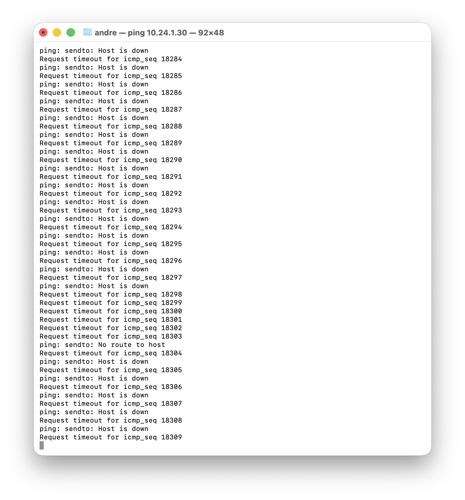

Ich habe vor ca. 40 Minuten den Server neugestartet. Dann ist nach ca. 30 Minuten der Server wieder "abgeschmiert". Nur kommt er jetzt nicht mehr wieder von alleine. Monitor ist aus, Tastatur reagiert nicht. Ich hatte im Browser das Log-Fenster von Unraid auf, welches jetzt auch von alleine zugegangen ist. Hier war aber auch nichts zu sehen. Per SSH komme ich nicht mehr drauf. Ausgabe im Terminal für ping ist wie im Screenshot zu sehen. Der Stromverbrauch hängt jetzt wieder bei 15 Watt fest und der Lüfter dreht hoch. Die Kiste wird also recht warm. Der Server fährt also nicht runter. Edit: Vergessen. Davor lief er aber komischer weise 1,5 Stunden durch, ohne das ich was gemacht habe. Ich hatte nur den Ping laufen, im Browser das Log Fenster von Unraid offen und die Webgui. Beim letzten Absturz hatte ich die Webgui zu und nur das Logfenster im Browser sowie den Ping laufen.

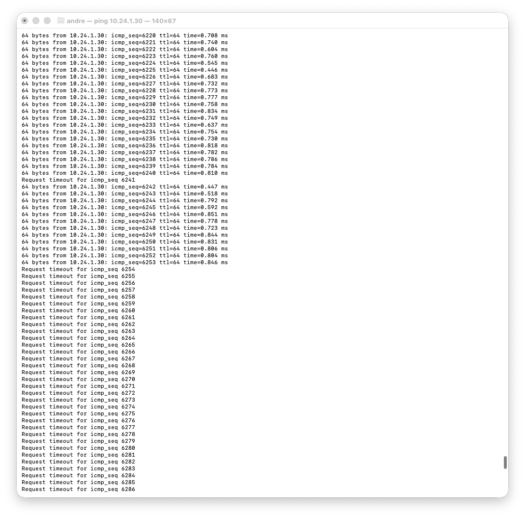

Hey, ja in erster Linie bestanden meine Tests darin, den Server über das Webinterface zu erreichen. Da ich gerade länger am PC bin kann ich halt beobachten, das der Server nach einiger Zeit per Ping nicht mehr erreichbar ist. Dazu habe ich die Screenshots gemacht. Jetzt habe ich es zum zweiten mal beobachtet und auch die Diagnosedaten erneut erstellt. Seit meiner Beobachtung bei der Ersteinrichtung am vergangenen Freitag wo alles anfing, konnte ich den Server nicht über einen längeren Zeitraum beobachten. Nun scheint es aber so zu sein, das er sich zumindest heute bei den beiden Abstürzen die ich beobachtet habe, selbst wieder fängt und auch wieder erreichbar bist. Aber eben mit Aussetzern von ca. 30-60 Sekunden. Ich glaube das es immer nach ca. 40-60 Minuten passiert. Ich weiß aber nicht wie ich es genau aufzeichnen soll. Ich werde dann jetzt noch mal für einen längeren Zeitraum den Monitor anschließen und laufen lassen um zu schauen ob ich über die Konsole von Unraid direkt am Monitor was sehen kann?! Allerdings verfälscht das ja den eigentlich Einsatz später, da der Server ja ohne angeschlossenen Monitor laufen soll. Ich bin mir eigentlich auch ziemlich sicher, das es nichts mit der Netzwerkkonfiguration auf sich hat. Das würde sich ja in anderen Szenarien noch bemerkbar machen. Das schwierige ist ja auch einfach das ich nichts reproduzieren kann und ich immer genau warten muss das es passiert. heimzentrale-diagnostics-20250930-1101.zip EDIT: Ich habe da noch mal eine Sache im BIOS gefunden, bei der ich mir nicht sicher bin, was es macht und ob das eventuell das Problem ist?! Man sieht es in meinem ersten Post, der 4. Screenshot von unten: USB S4/S5 Power: Enables or Disables the USB Port power in S4/S5 State. This does not effect USB charging ports. Könnte es sein das er vielleicht die USB Ports kurzzeitig abschaltet und der Unraid Stick mit dem System dann nicht mehr erreichbar ist? Aber so weit ich weiß läuft Unraid ja im RAM oder?

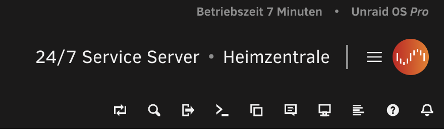

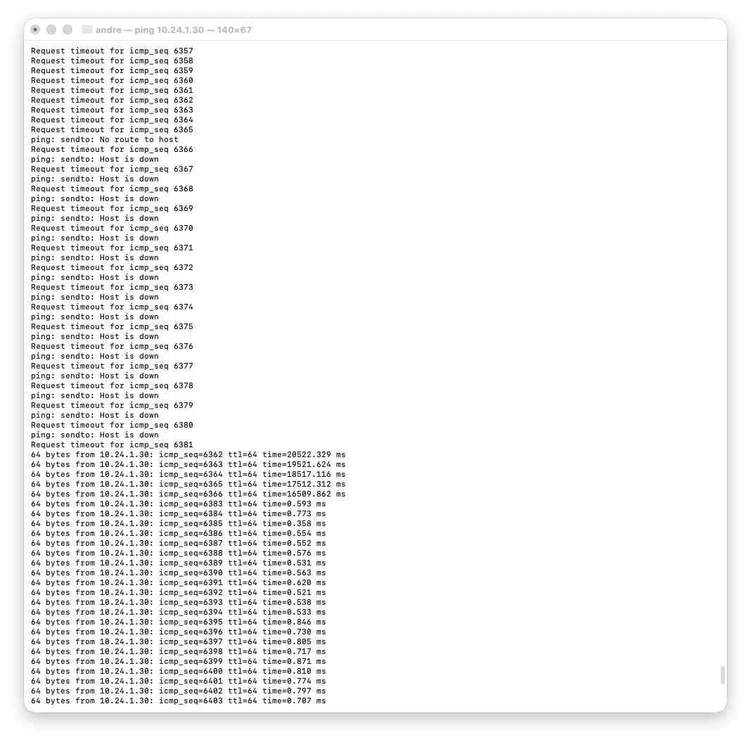

Ich habe jetzt die ganze Zeit mal das Terminal auf meinem Mac aufgelassen und einen Ping laufen lassen. Plötzlich war der Server nicht mehr erreichbar. Dann kam er aber automatisch wieder. Nun steht auch oben rechts im Webinterface das er seit ca. 5 Minuten online ist, obwohl er ja länger durchlief. Da scheint doch irgendwas ziemlich zu crashen?! Ich habe noch mal die Diagnose Files angehangen. heimzentrale-diagnostics-20250930-1010.zip
