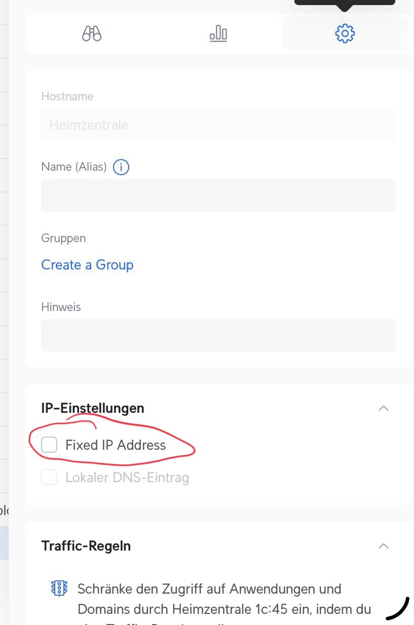

  4. Ja du hast Recht. Der Haken war gesetzt, das war er aber jetzt seit ca. 1,5 Jahren und es gab nie Probleme. Feste IPs vergebe ich immer in den Geräten / Systemen selbst. Einen Konflikt gibt es nicht. Das Unifi System würde mich darüber auch informieren. @alturismo Ich haben die Einstellungen für die Logs jetzt vorgenommen. Gerade hatte ich wieder den Fall, aber leider die Einstellungen noch nicht vorgenommen, da ich noch eine Runde um den Block war. Ich hoffe wir finden jetzt was.

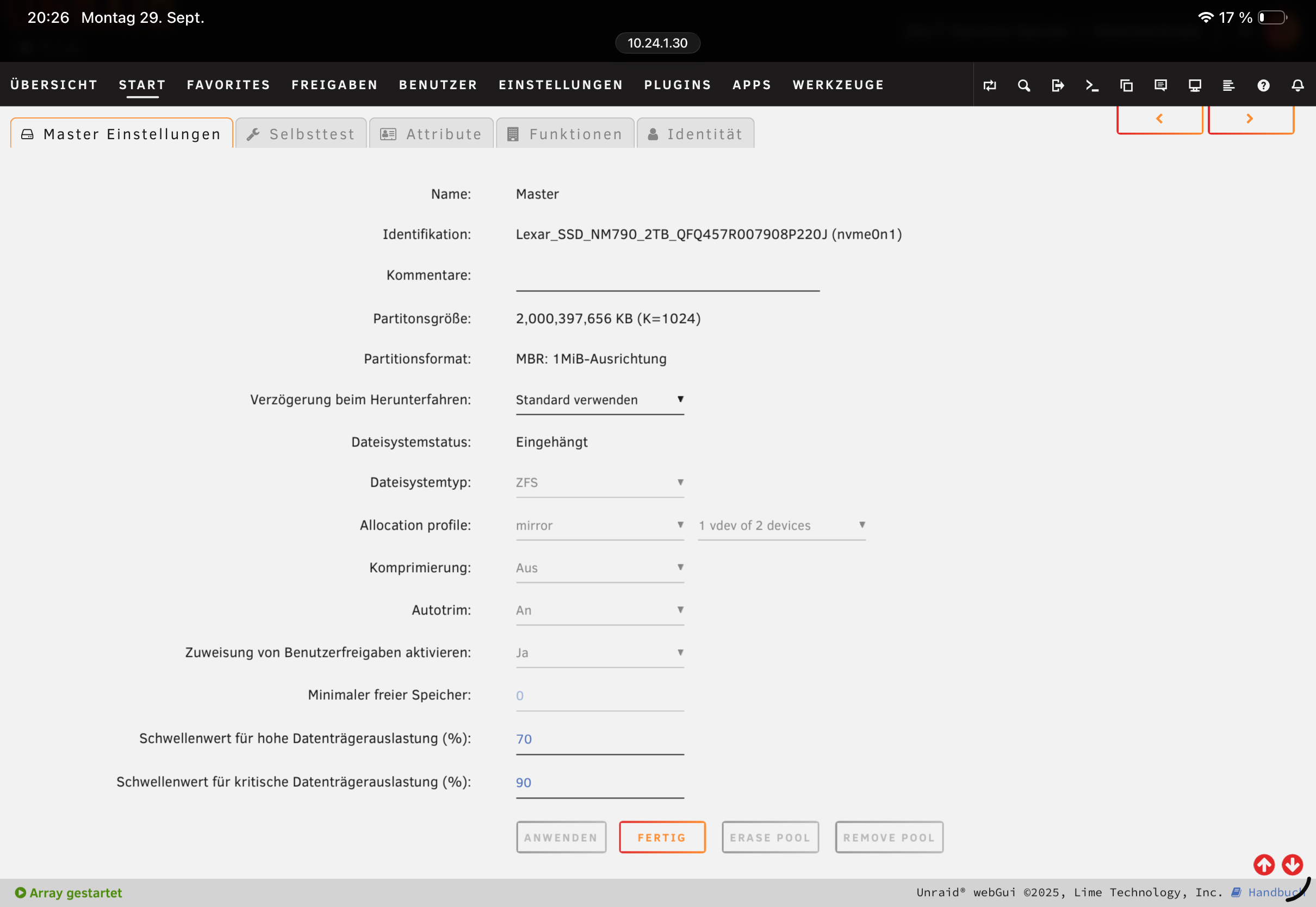

  6. Hallo zusammen, also ich habe die Einstellungen für den Power Safe Modus am Samstag auf Balance umgestellt. Der Server war seitdem nun immer erreichbar. Ich hatte bisher aber nichts gemacht, sondern nur hin und wieder geschaut ob das Webinterface erreichbar ist. Das war auch der Fall. Dabei habe ich gesehen das die SATA SSD im Spindown angezeigt wurde. Das ist die zweite Platte im Array. Die M2 SSD (Hauptplatte) lief durch. Heute habe ich gegen 19 Uhr das deutsche Sprachpaket aus dem Appstore installiert und einen Share angelegt. Beim anlegen des Shares ist dann die Verbindung zum Server plötzlich abgebrochen. Kurze Zeit später (ca. 15 Sekunden) war er wieder erreichbar. Dann habe ich die Arbeit beendet. Nach ca. 40 Minuten wollte ich mich auf dem Server einloggen und wieder war er nicht erreichbar. Mir ist aufgefallen, dass er dann immer mehr Strom verbraucht und der Lüfter hochdreht. Die NUC ist dann auch recht warm. Ich konnte dann wieder nur hart abschalten über den Powerbutton. Ich wollte dann nachträglich den Monitor anschließen, diesen hatte ich am Samstag abgesteckt, da ich prüfen wollte ob der Server sauber Headless läuft. Natürlich kam dann kein Bild, was ich mir dachte, da das nachträgliche anschließen vom Bildschirm nicht geht, richtig? Auch mit Tastatur konnte ich ich nichts ändern. Verbaut sind folgende Festplatten: 1x Lexar 2TB Interne SSD und 1x Lexar NQ100 2,5 Zoll SATA III Anbei mal die Pool Einstellungen und Diagnose Daten. Ich habe im Unfi Controller jetzt auch mal die Zuweisung der festen IP Adresse entfernt. Der Server hat von Anfang an eine feste IP Zuweisung in den Unraid Einstellungen. Die gleiche IP hatte die NUC vorher als Unrid Server aber auch. Macht das Raid vielleicht Probleme? Muss ich dafür was im BIOS einstellen? Ich verzweifle hier echt. heimzentrale-diagnostics-20250929-2017.zip

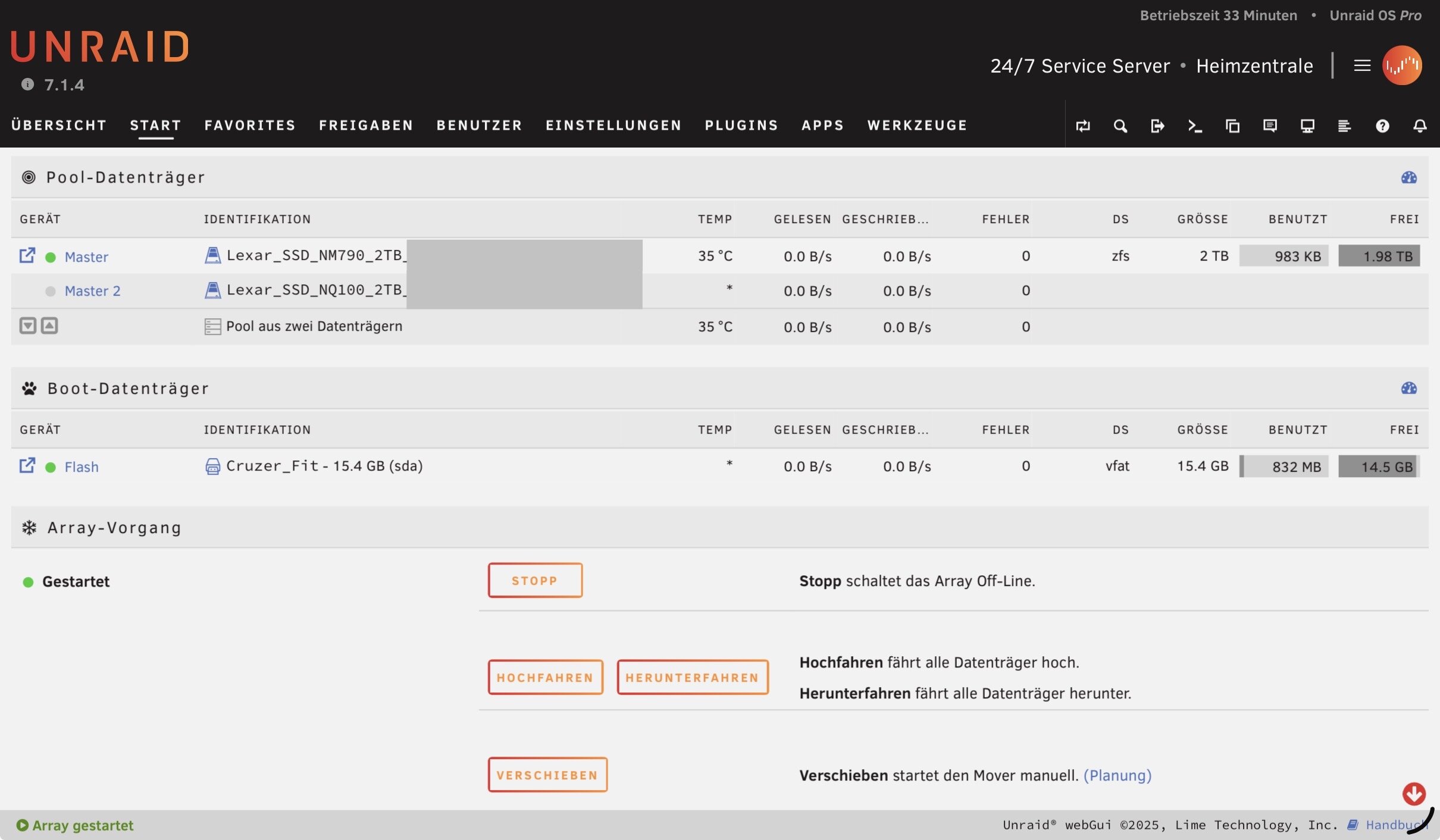

  10. Hey zusammen, ich habe leider das Problem das mein Unraid Server aktuell über das Webinterface (Intel NUC8i5BEH) nach einiger Zeit über mein Netzwerk nicht mehr erreichbar ist. Ich richte gerade ein frisches Unraid 7.1.4. Ich habe eine feste IP Adresse vergeben und erst mal nur zwei SSDs in einem Pool Raid 1 ZFS eingerichtet. Ich hab in meinem Unifi Netzwerkprotokoll gesehen, dass der Server nach ca. 25 Minuten vom "Netzwerk" getrennt wurde. Ich konnte dann aber leider nicht mehr per Webinterface zugreifen. Der Server war nicht mehr pingbar und wurde im Netzwerk als "getrennt" angezeigt. Ich habe dann eine Tastatur angeschlossen, da ich dachte der Server / NUC wäre irgendwie in einen Standby gegangen. Aber auch das brachte nichts. Ich konnte die NUC dann nur über den Powerbutton ausschalten. Ich habe irgendwie das Gefühl das der Netzwerkadapter nach einiger Zeit abgeschaltet wird? Unraid ist frisch. Ich habe bisher nichts an Einstellungen verändert. Ich hoffe ihr könnt mir helfen. Das sind aktuell die Bios Einstellungen der NUC.

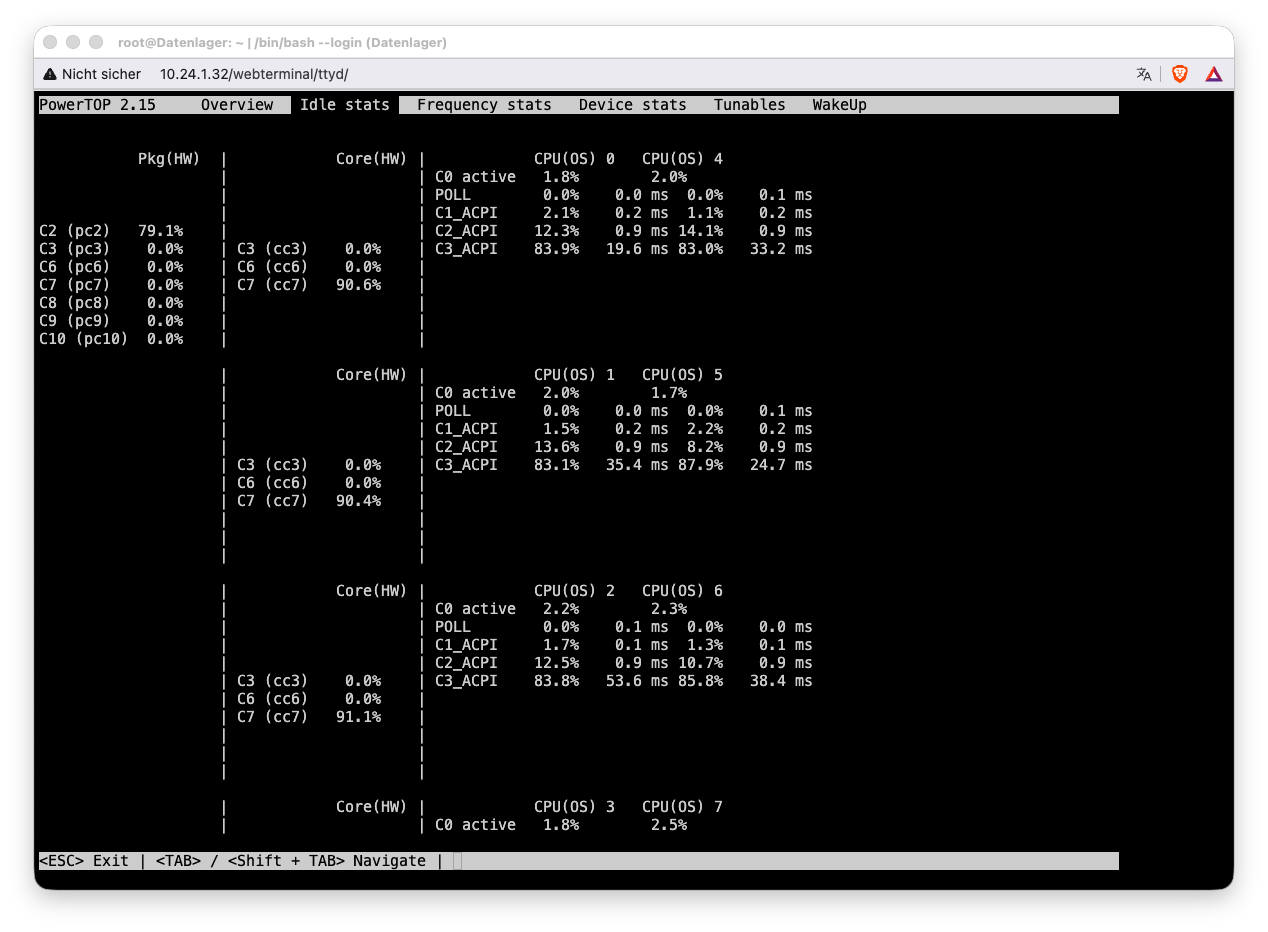

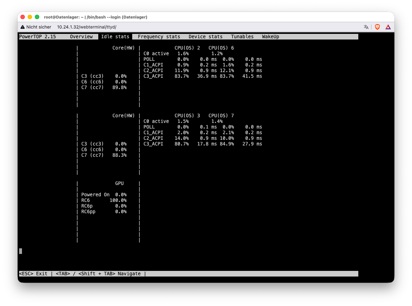

  14. Hey, okay ich schalte die VM mal aus. Wobei ich das schon getestet hatte. Das sieht man im ersten powertop Screenshot. Dauert das eine längere Zeit bis tiefere C-States erreicht werden? Ich habe meist so 20 Minuten gewartet.
  15. Hallo zusammen, ich muss das Thema mal aus der Versenkung holen. Da ich gerade meine beiden Server etwas umbaue und nun den 24/7 Services Server neu einrichte, habe ich dazu ein paar Fragen. Ich möchte weiterhin die NUC als 24/7 Server laufen lassen aber mit anderen Anforderungen. Nun soll erst mal eine neue SSD eingebaut werden. Da sich Unraid seit meiner letzten Anfrage ja merklich weiterentwickelt hat, auch was die Pools angeht, frage ich mich nun wie ich Unraid einrichten und verwenden sollte, wenn ich nur eine SSD verbaue: Die SSD im Array ohne Parity? Die SSD in einem eigenen Pool? (kein Cache Pool) Welches Dateisystem sollte ich verwenden? Ich plane zur Zeit den Kauf einer Lexar NM790 1TB Platte, die mir in einem anderen Thread empfohlen wurde. Nun hat die NUC aber nur einen SATA und einen M2 Slot. Wenn ich mich ggf. doch für eine Paritätsplatte entscheide, welche SATA SSD und M2 SSD Kombination wäre hier empfehlenswert? Bisher habe ich immer Samsung EVOs verbaut. Die Anforderungen an den 24/7 Server sind: Home Assistant VM Docker WebDav Server Plex: nur Musik Server Syncthing Duplicati Backup Nginx-Proxy-Manager AdGuard (evenutell) Dateiservice für 2 Personen Eventuell TimeMachine Ziel für einen Mac mini. Zu dem soll als Docker eine Fotodatenbank laufen, mit der wir unsere Fotos von unseren Handy backupen und verwalten können Fragen zum Dateisystem: Bisher habe ich meine beiden Unraid Server immer mit XFS betrieben, da dies ja das Standard-Dateisystem von Unraid ist. Nun frage ich mich aber, ob ich eventuell ein anderes Dateisystem für den 24/7 Server verwenden sollte, zwecks Snapshots und Backups, wenn ich in diesem Server nur eine Festplatte verbauen? Mein großer Storage Server mit derzeit 16 TB, nutze ich nach wie vor mit XFS. Ich sichere meine Daten (außer Filme und Serien) aktuell mit Duplicati in die Cloud und auf ein NAS bei meinen Eltern. Ich plane aktuell die Daten vom 24/7 Server regelmäßig (täglich) per rsync, Duplicati oder Syncthing auf den Storage zu kopieren und von dort aus extern wegzusichern. Wichtig sind mir eben auch die Backups von den Docker Containern und der HomeAssistant VM. Was würdet Ihr mir empfehlen, wie ich hier mit dem Vorhaben umgehen sollte?

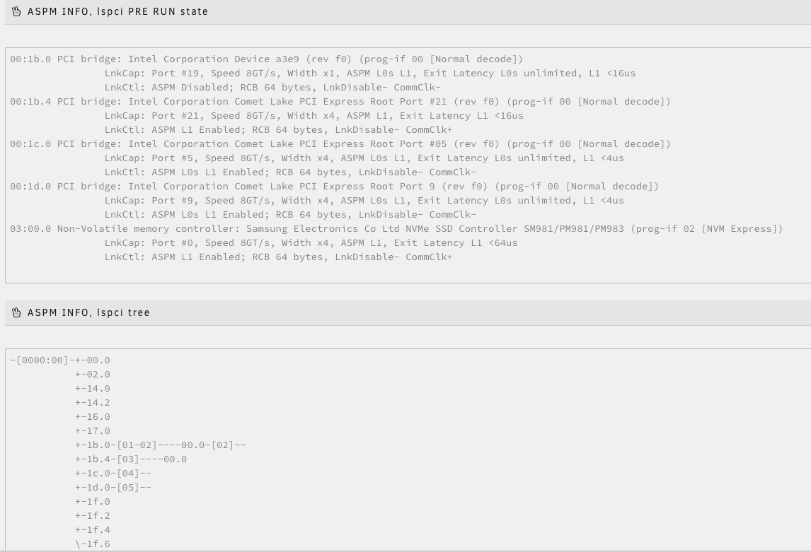

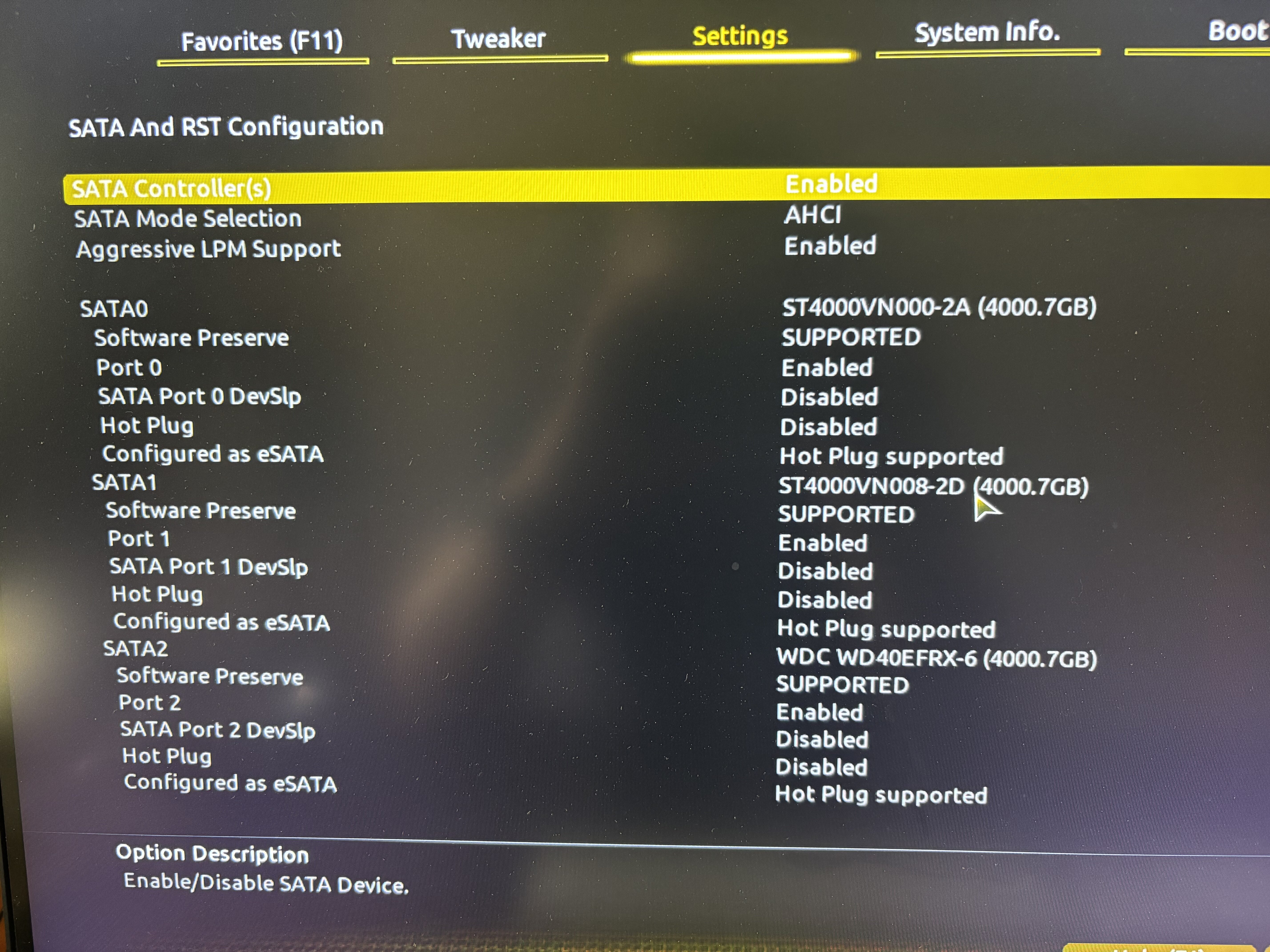

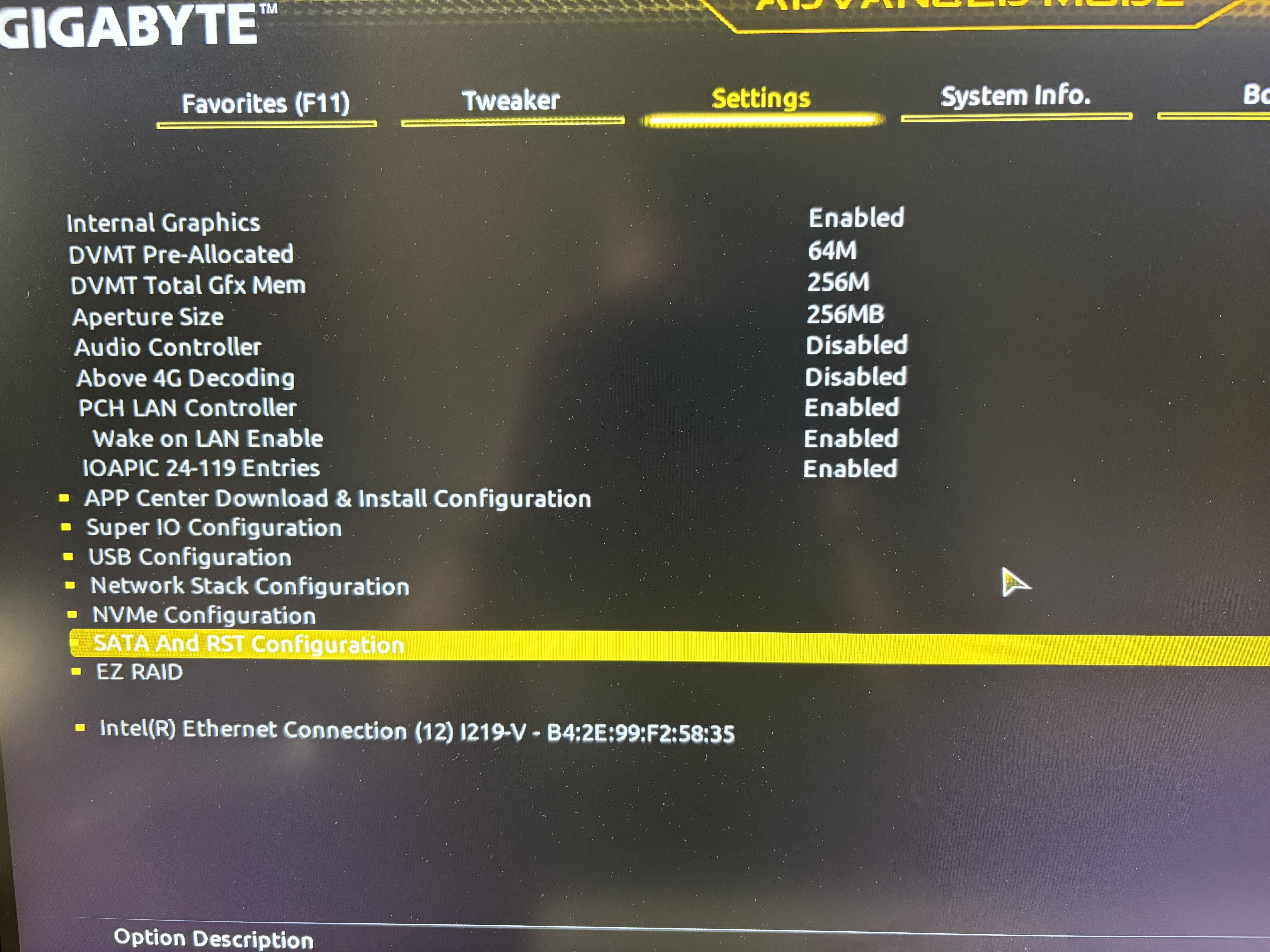

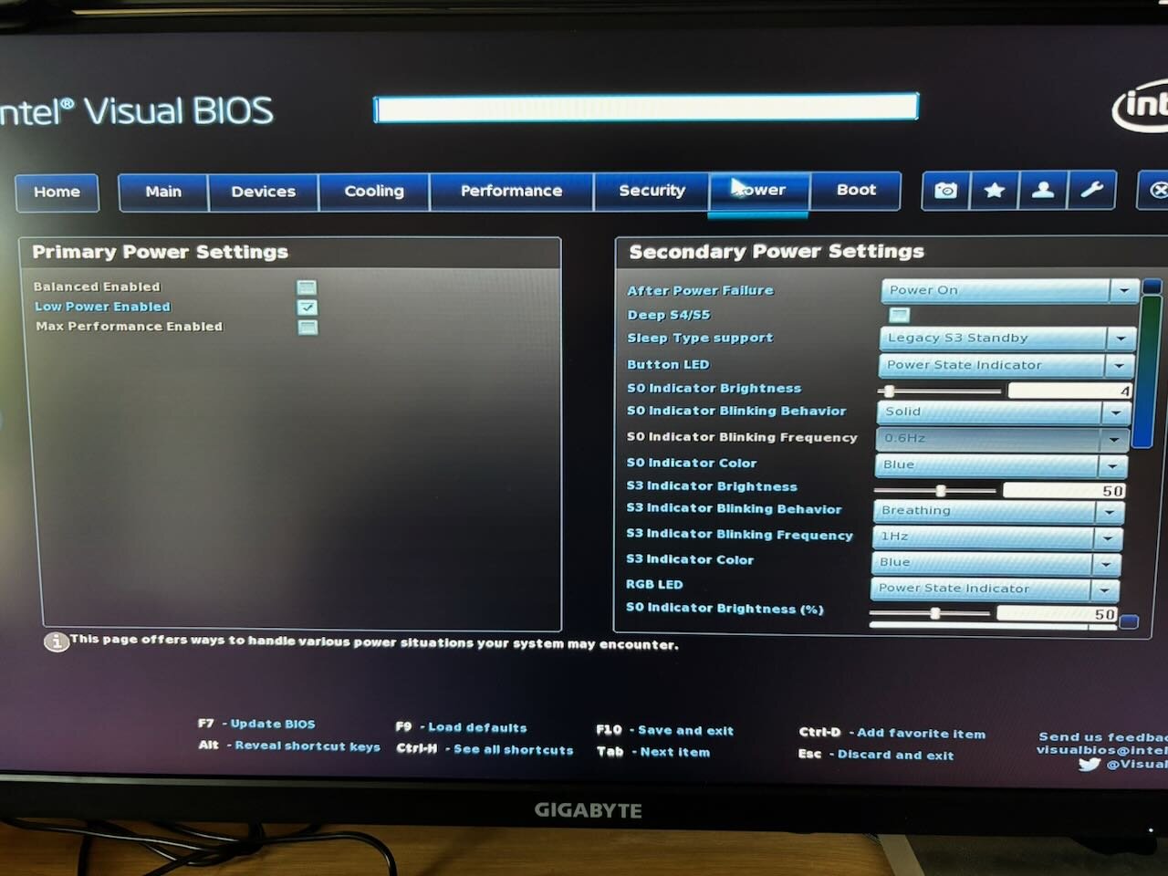

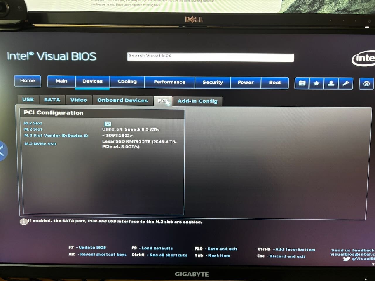

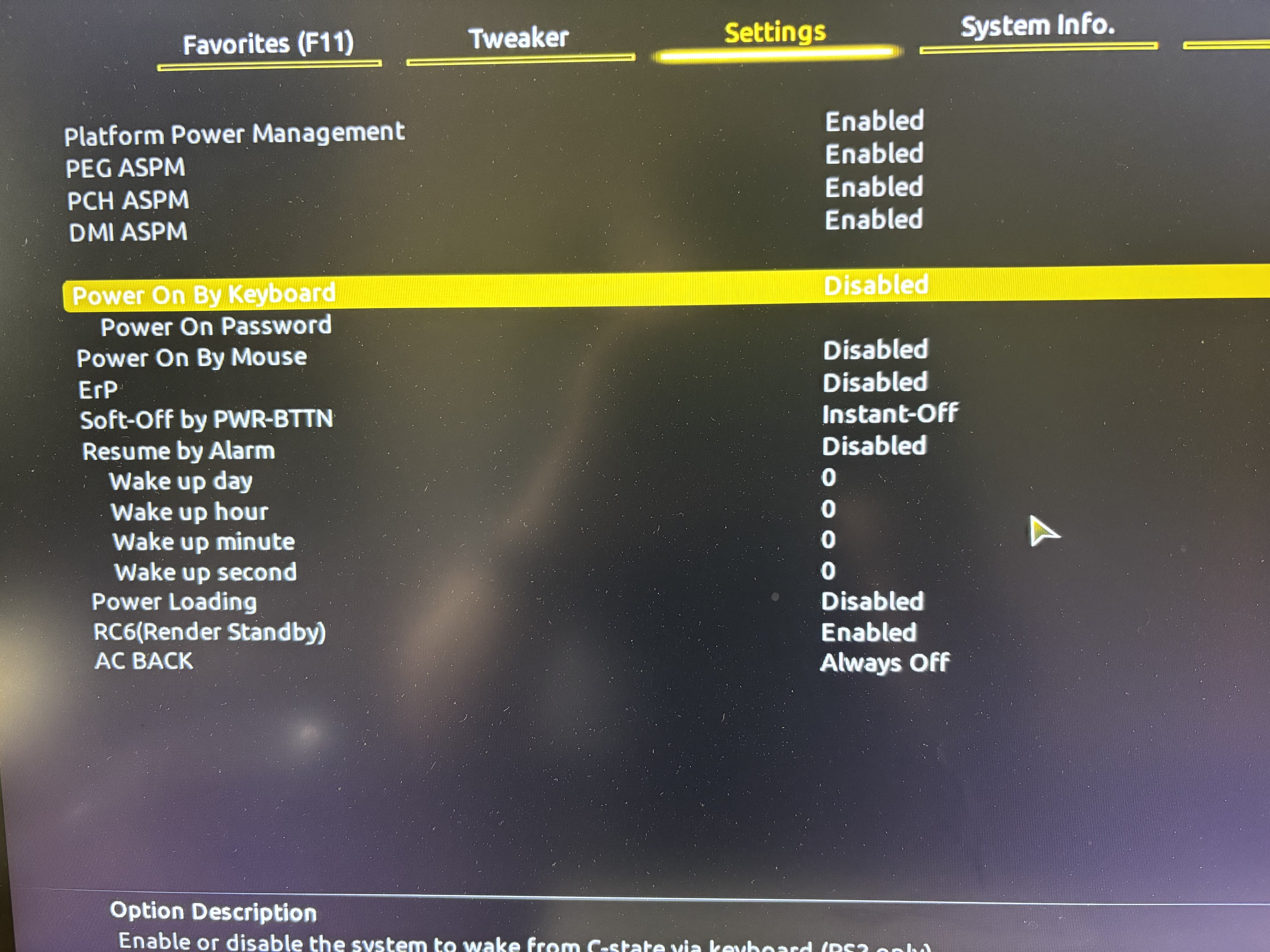

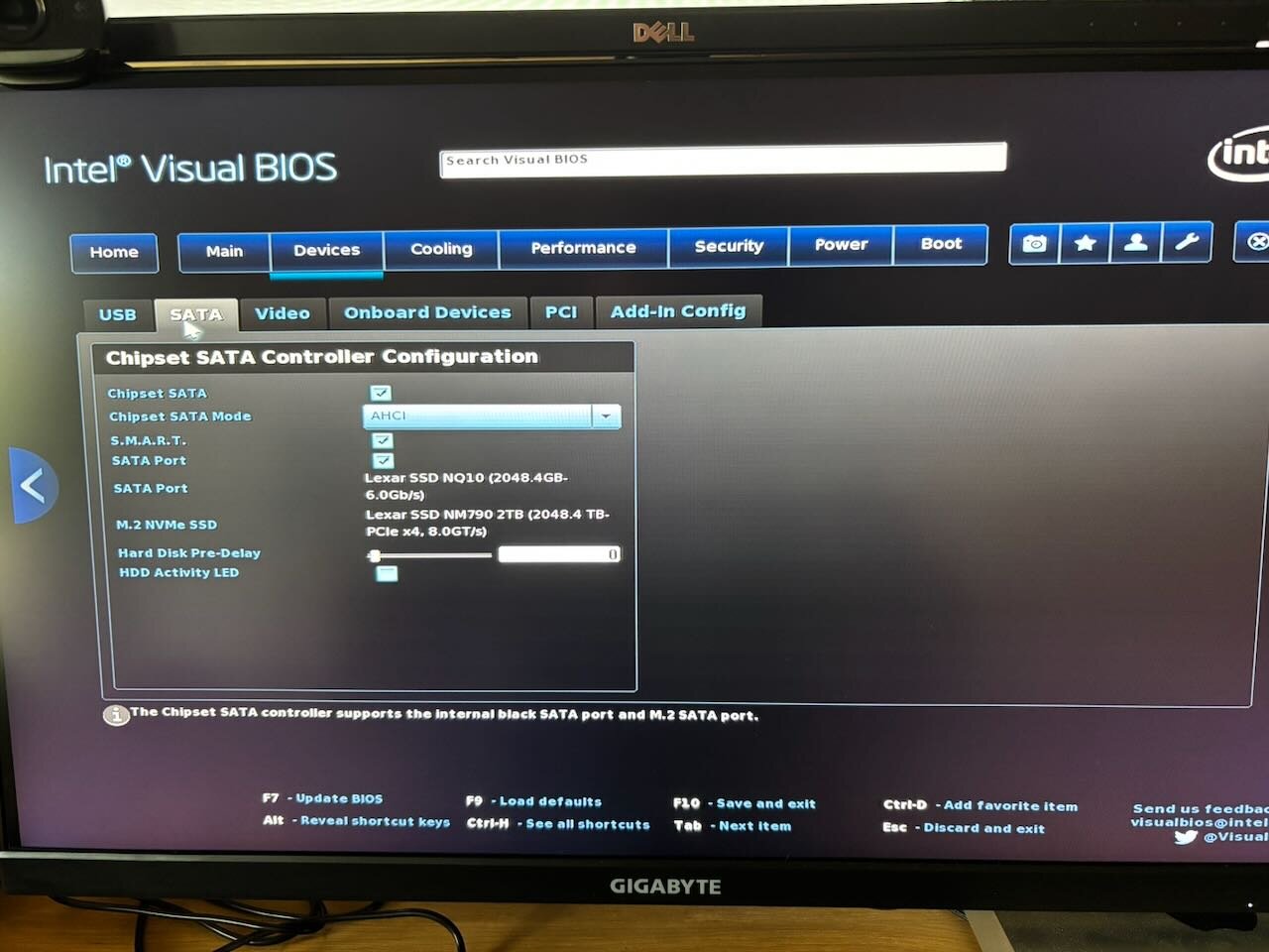

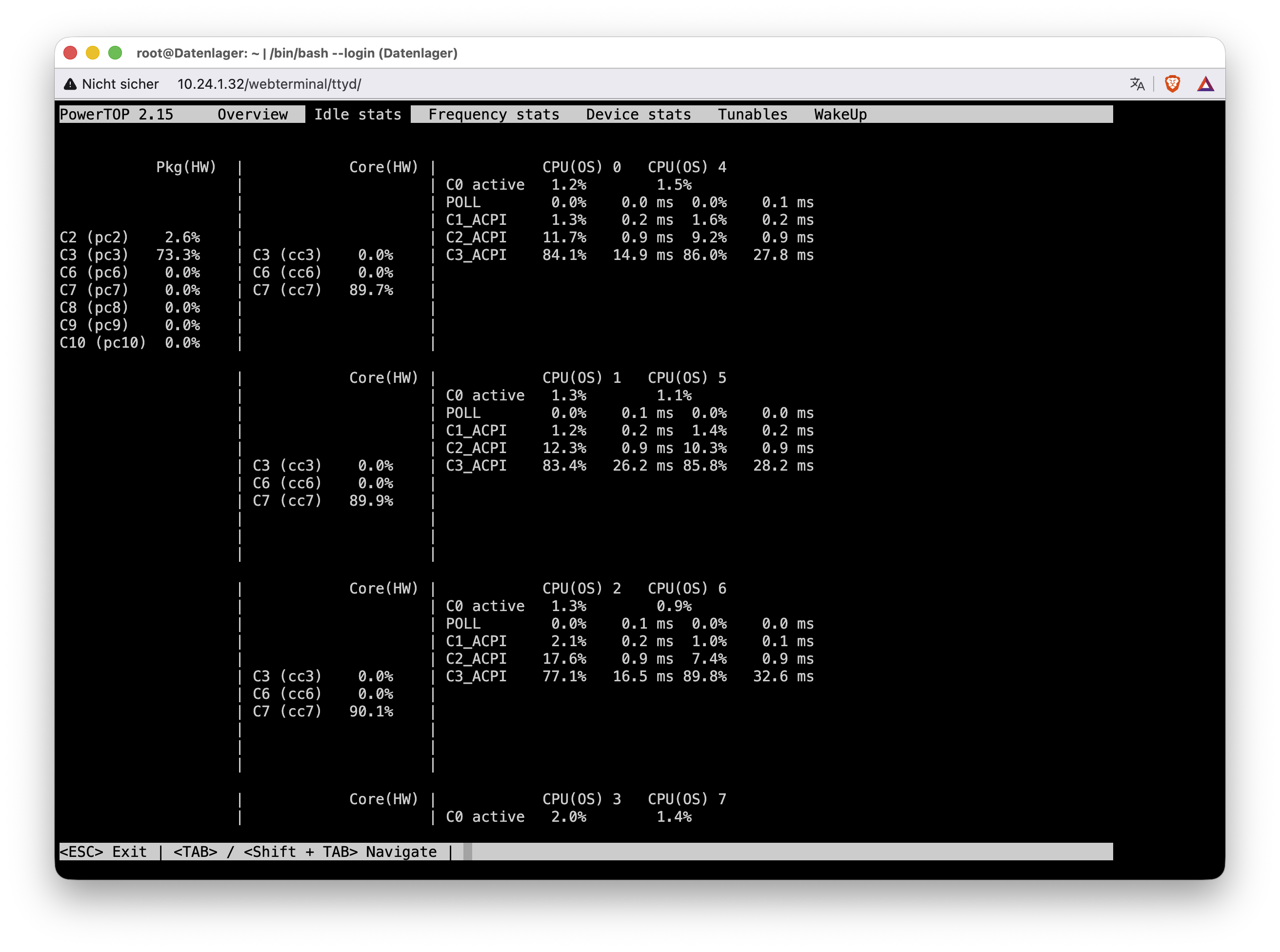

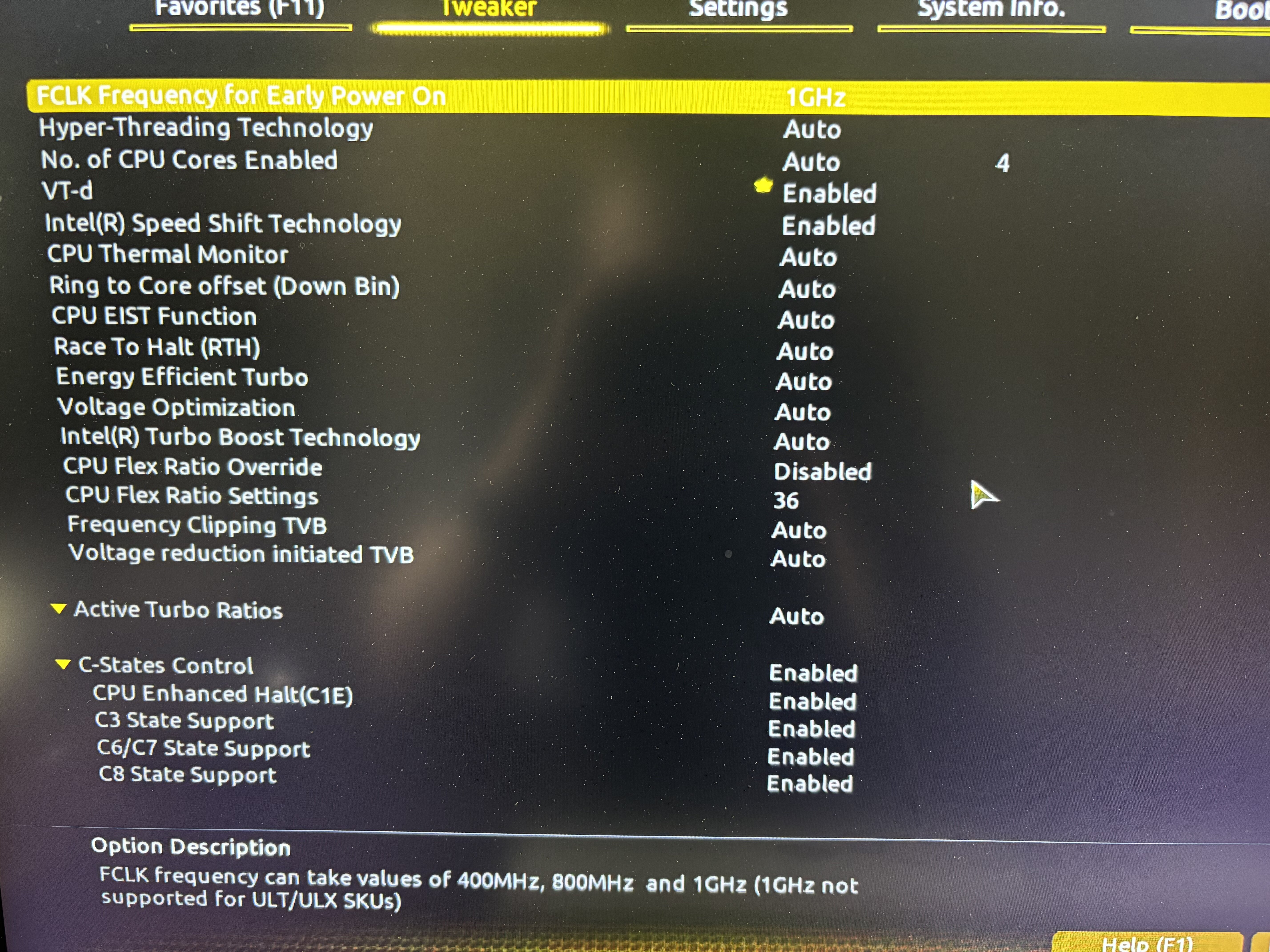

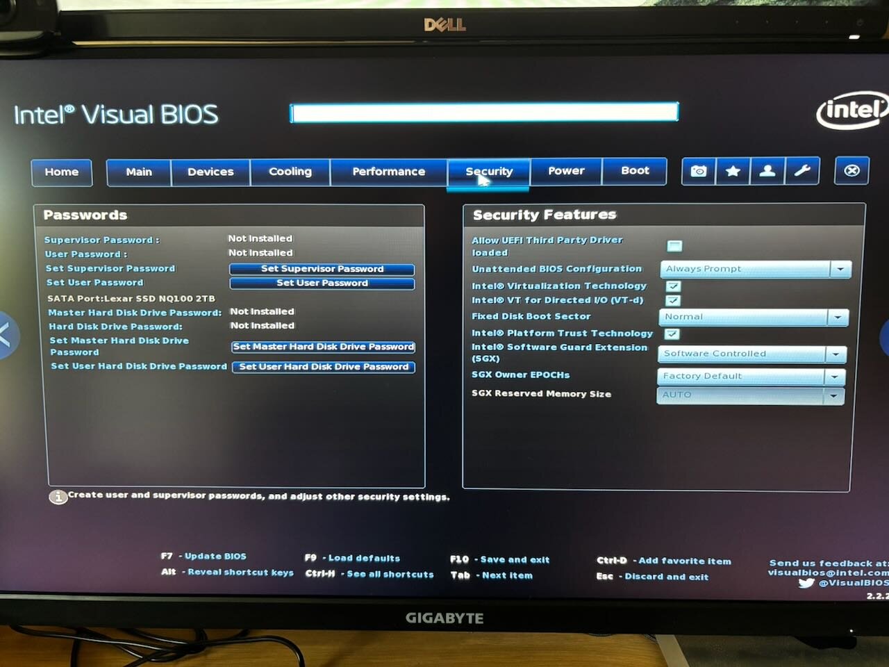

  16. @MPC561 @alturismo Was das Bios angeht, weiß ich leider nicht was ich da noch umstellen sollte, da mir viele der Einstellungen bzw. Parameter nichts sagen. Da bräuchte ich irgendwie einen Hinweis wo nach ich suchen oder schauen sollte. :) Hier einmal die gewünschten Screenshots. Ich bin mir nur unsicher ob ich jetzt alles korrekt eingetragen haben: Leider nach wie vor nur C3. Ohne Docker ohne HomeAssistant als VM Aktive Docker: Apache-WebDAV, duplicati, Plex (nur Musik Server) Aktive VM: HomeAssistant

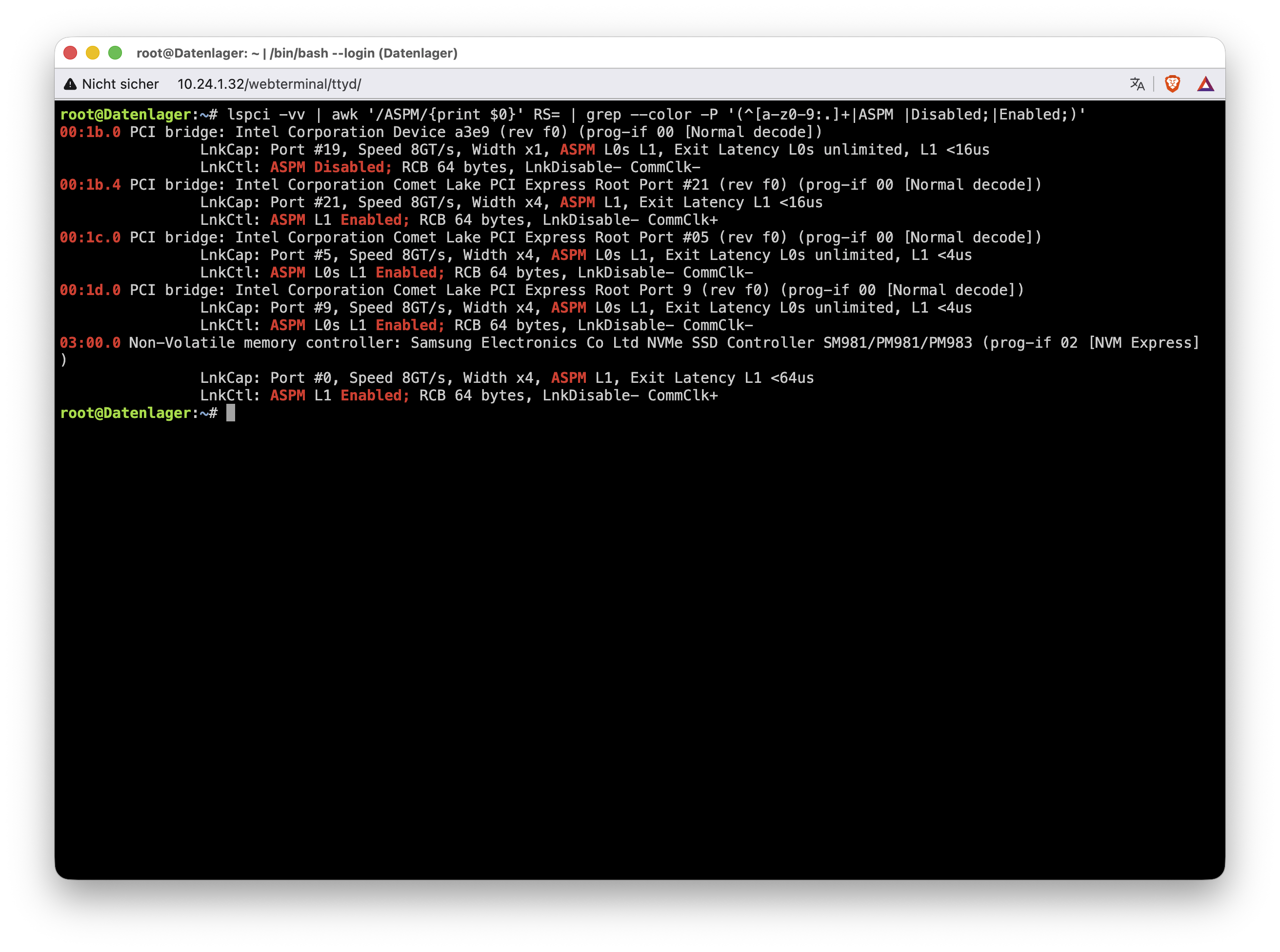

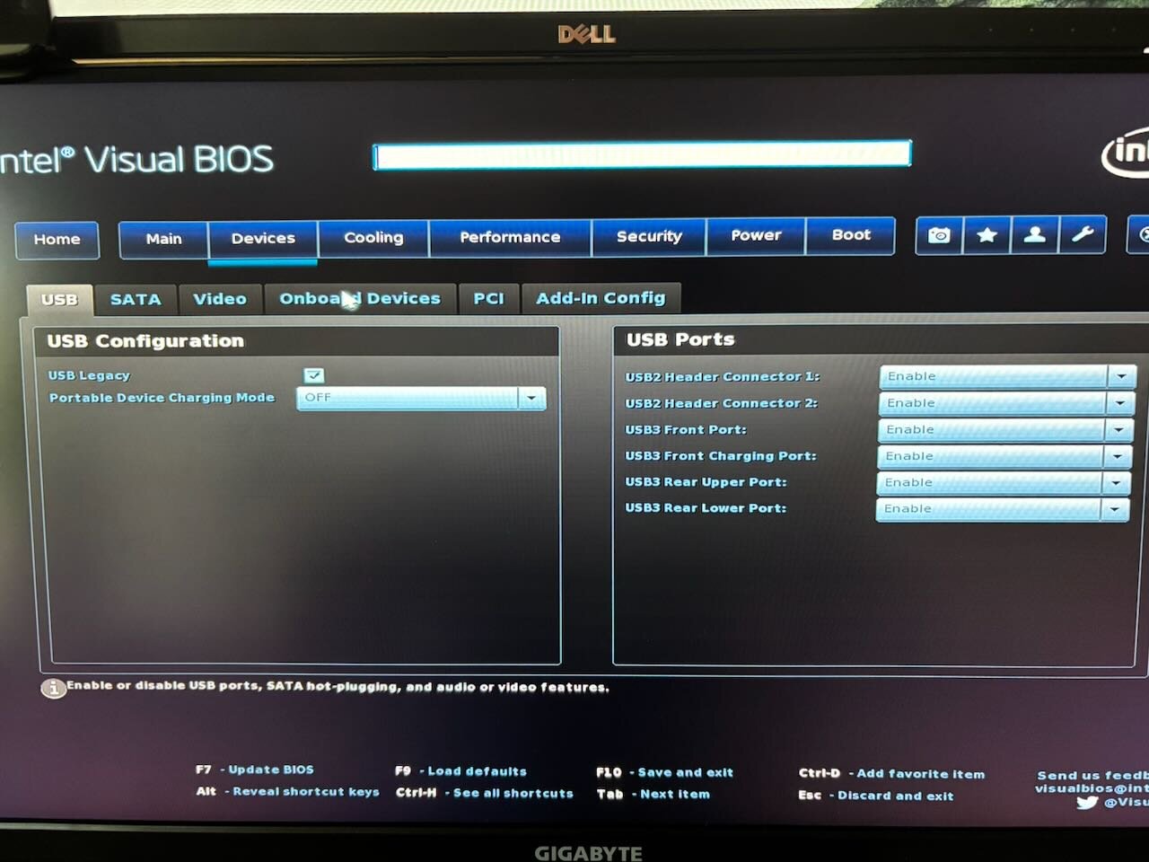

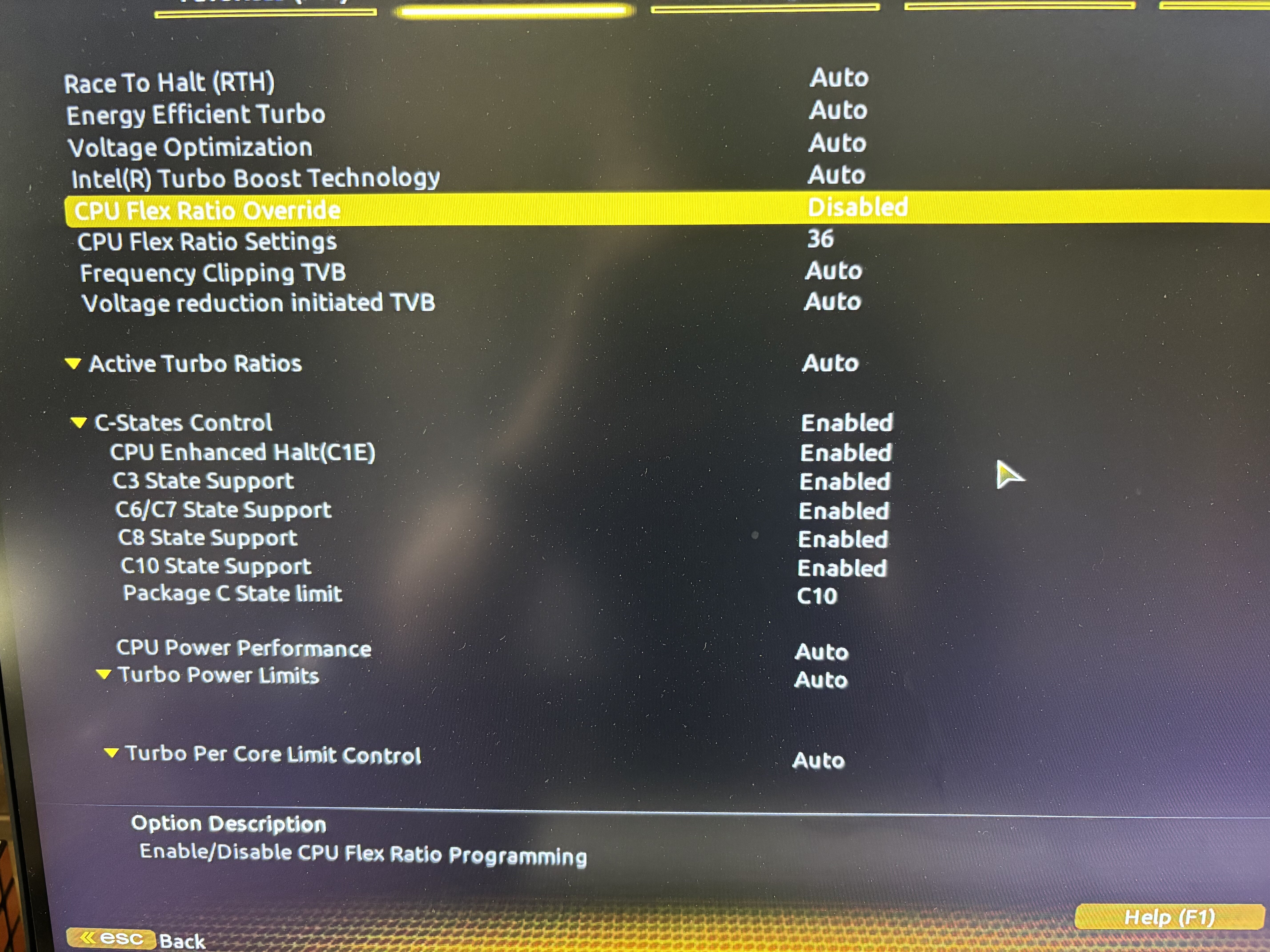

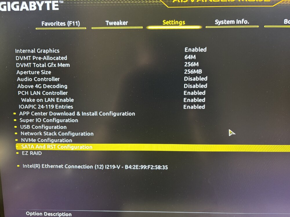

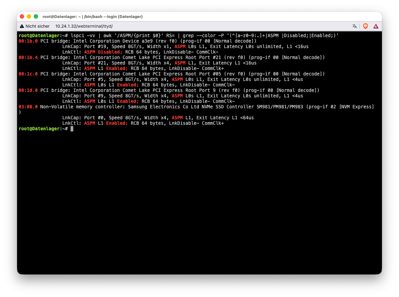

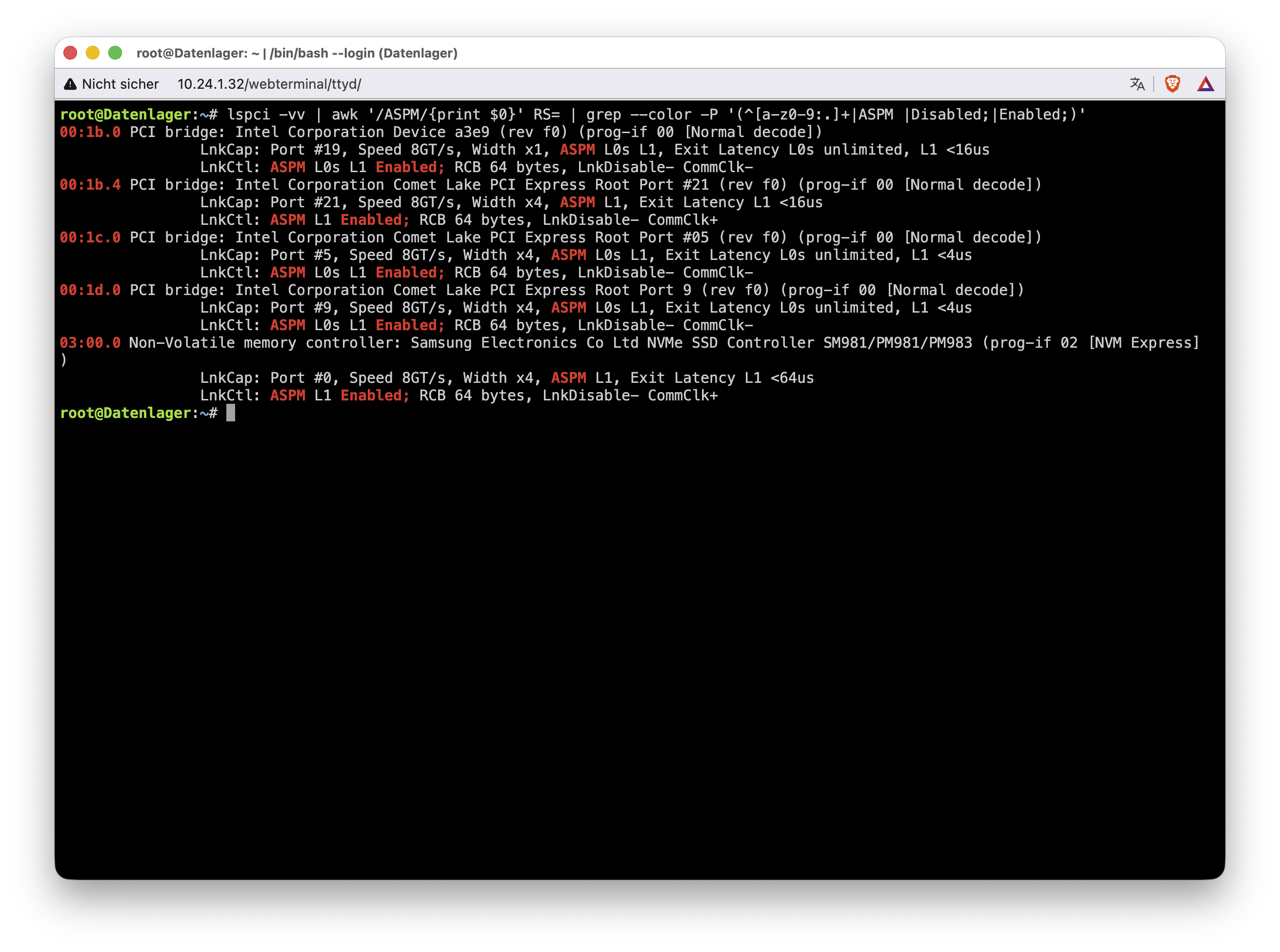

  17. Leider nein. Ich habe das Manual durch und auch ChatGPT dazu befragt. Ich konnte auch nichts im Bios dazu finden. Hier der gewünschte Screenshot:
  18. Ich hab den Output mal in einer txt-Datei gespeichert. lspci -vv Output.txt

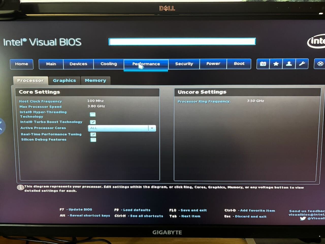

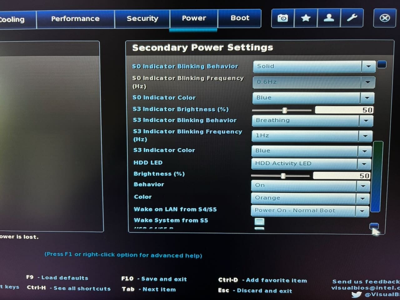

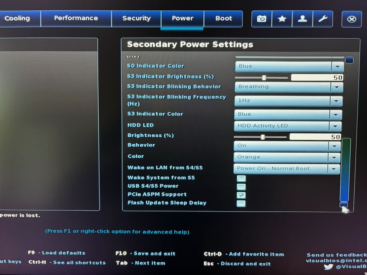

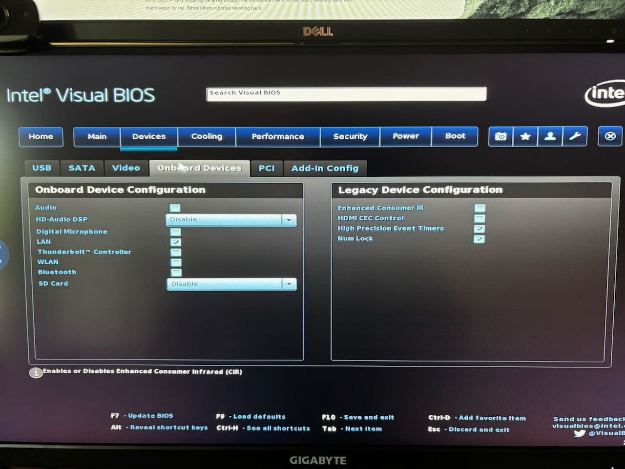

  19. Tatsächlich hatte ich noch einen Bluray Brenner angeschlossen. Den habe ich jetzt aber abgeklemmt, da ich den eh ausbauen will. Zudem habe ich das HDMI Kabel entfernt, da ich einen Monitor angeschlossen hatte, um die Bios Einstellungen zu setzen. Sonst ist nichts verbaut. Ich habe im Bios jetzt noch mal folgendes umgestellt: - Energy Efficient Turbo auf enable - Race To Halt auf enable - CPU EIST Function auf enable - Intel Turbo Boost Technology auf enable Nun komme ich zumindest in C3. Aber leider nicht weiter runter.
