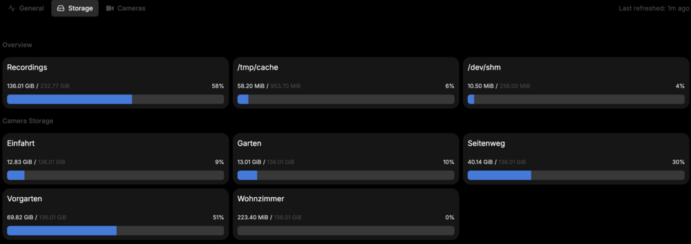

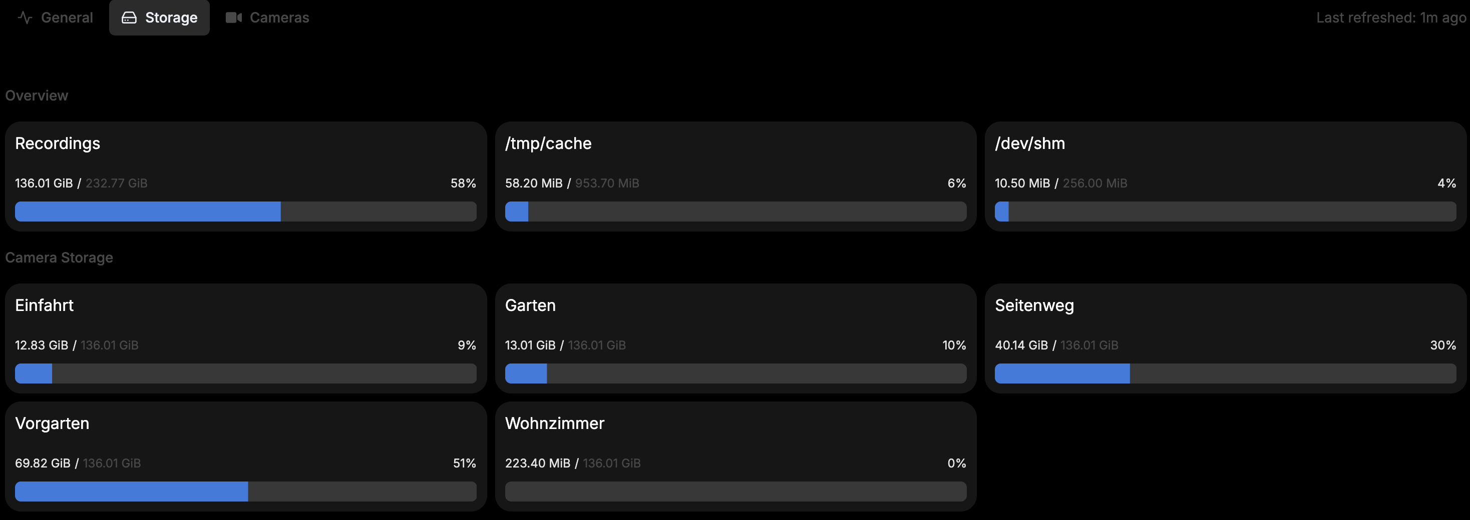

Festplatten Speicher für einzelnen Docker Container begrenzen
Hallo sorry für die späte Rückmeldung. Jahresende, Feiertage usw. @alturismo vielen Dank für deine Antwort. Tatsächlich sollte Frigate automatisch Aufnahmen löschen, die älter als zwei Stunden sind, sobald der Speicherplatz knapp wird. Leider scheint diese Funktion nicht richtig zu greifen. Oft ist die Festplatte vollständig ausgelastet, und neue Aufnahmen werden nicht mehr gespeichert. Ich frage mich, ob das möglicherweise mit den Share-Einstellungen in Unraid zusammenhängt, insbesondere mit dem festgelegten Mindest-Freispeicher. Es ist unklar, wie Frigate mit dieser Einstellung umgeht und ob die Festplatte für Frigate dadurch immer als "nicht voll" angezeigt wird. In der Speicherübersicht von Frigate wird jedenfalls die gesamte Größe einer der SSDs die im Unraid-Server eingebauten ist angezeigt – also der Festplatte, auf der auch der Docker-Container von Frigate liegt. Daher überlege ich, ob es eine Möglichkeit gibt, den für Frigate verfügbaren Speicherplatz gezielt zu begrenzen? Aber anscheinend ist das so nicht möglich ...
Hallo zusammen, gibt es eine Möglichkeit einen einzelnen Docker Container so zu konfigurieren, das diesem eine feste Größe an Festplattenspeicher zur verfügung steht? Konkret geht es in meinem Fall um Frigate. Ich würde gerne festlegen wie viel Festplatten Speicher Frigate max. nutzen darf, damit die Video Aufnahmen nicht immer die komplette Festplatte füllen. Grüße
