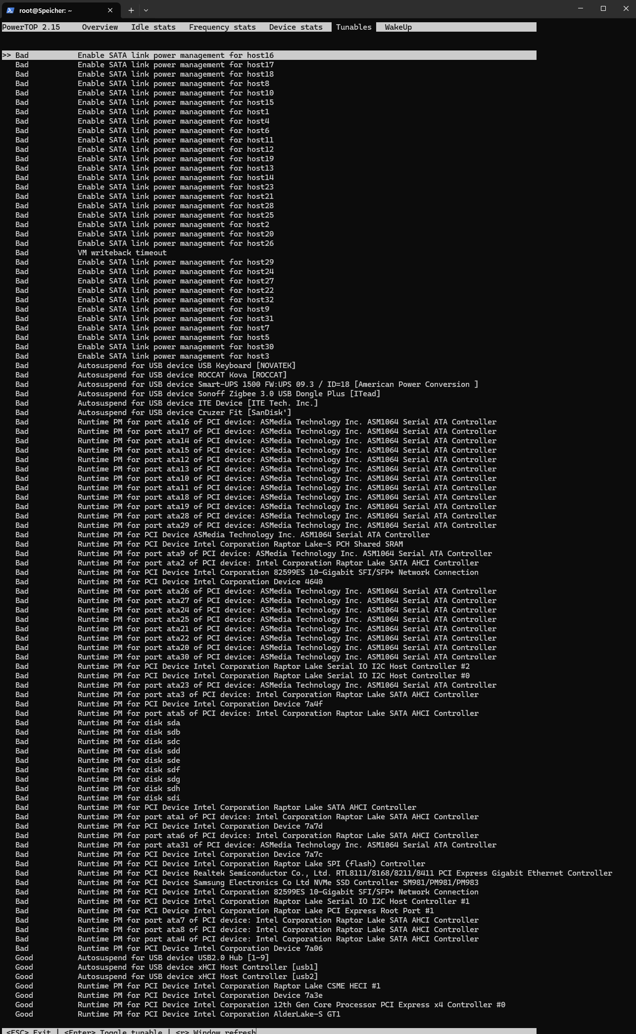

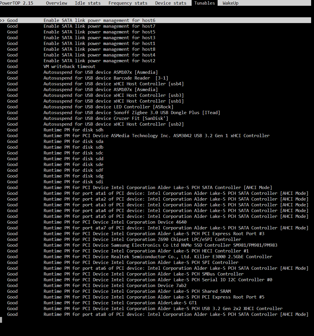

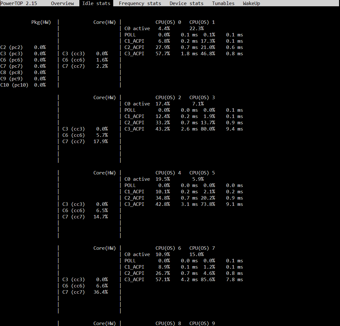

  1. Ja autotune ist ausgeführt und die tunables stehen auf good.
  2. ja wird ohne USV betrieben und die 39W waren ohne. er scheint nicht mal in C2 zu gehen. im BIOS habe ich alles was C States oder ASPM hieß aktiviert. ja, das war ohne stick. ja, ich hatte beim Mac mini 10W. Flow Control am Switch aktiviert? lesend sind es die 2,5 annähernd, schreibend nur die 85. sehr seltsam. Der Port am switch ist derselbe den ich vorher mit der 10g karte und ich schreibe auf einen Cache only share (ging mit knapp 1gbyte/s. ich werde es mal mit einem frischen stick testen. Ich denke/hoffe der Fehler liegt tiefer im system als man ihn über die UI findet. Seasonic 80+ gold 550w Netzteil. Welche nutzt du ? Wo hast du sie verbaut?

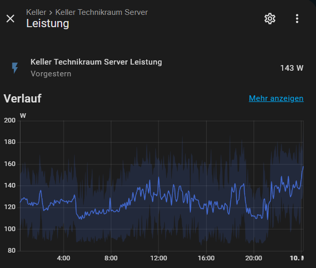

  3. Update (dauert manchmal, sorry. Job, Kinder..) Ich habe eine Shelly WiFi Dose gekauft und zusätzlich das Home Assistant auf einen alten MacMini 2012 "geschwenkt". Das läuft erschreckend gut und so habe ich einen höheren WAF am Server zu schrauben.. :) Und ich kann den Stromverbrauch ohne laufende VM testen. Zunächst ein paar Zahlen (halt mit meinem "kaputten" Unraid noch) Altes Board Gigabyte B760 DS3H DDR4: jeweils mit powertop --auto-tune: Idle, VM Manager off, Docker off, Spindown aller magnetischen Platten: etwa 39 W Idle, VM Manager off, Docker off, Array offline (Spindown habe ich so nicht hinbekommen): 60W Komischerweise konnte ich einen Spinup aller Platten beobachten, obwohl VM Manager off und Docker off.. Vermutlich mein kaputtes Unraid. Nun habe ich heute das neue Board eingebaut: AsRock Z690 PG Riptide (keine PCIe Karte da jetzt intern 8xSATA): Hier habe ich mich jetzt mit ASPM Helper auseinandergesetzt (danke @DataCollector für die Erklärung!) und zwei Übeltäter geASPMt. somit sähe das dann so aus: So sollte es aussehen oder? mit powertop --auto-tune: Idle, VM Manager off, Docker off, Spindown aller magnetischen Platten: etwa 39 W Allerdings schaffe ich es, trotz 2,5G nicht höher als 85 MB/S seltsam.. Zu den Fragen: Ich messe ihn direkt hinter der am eigenen Sicherungsautomaten hängenden Steckdose. Ich hatte zum Troubleshoot den Server nicht mehr an der USV. Aber das war ne gute Idee! Ja daher hatte ich immerhin von dem Molex auf die PWM umgestellt. Es waren halt die standardmäßig verbauten. Ggf kann ich die 3 in der Mitte zwischenzeitlich abschalten, wenn die Temperaturen stimmen. Ohje, ich habe >80 ZigBee Devices, die teils in sehr komplexen Automationen involviert sind. Das alles neu machen... Aber ich danke für den Tipp mit dem Ethernet Stick! Ich werde mal den Impact von dem Sonoff Stick testen, wenn ich die C-States und ASPM besser verstanden habe (wo ich grad dran bin). auch das ist eine gute Idee. Ich spiele eh mit dem Gedanken auf 2x größere cache zu setzen. Dann habe ich ja was über. Leider gibt es kein zweites Array, aber hier tut es vielleicht auch eine unassigned drive. Ja, das steht an. Ich denke der nächste Schritt ist, Unraid neu aufzusetzen. Auch wenn mir das nicht gefällt, liegt hier zu viel im Argen.

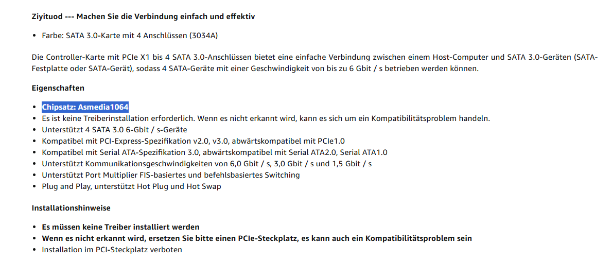

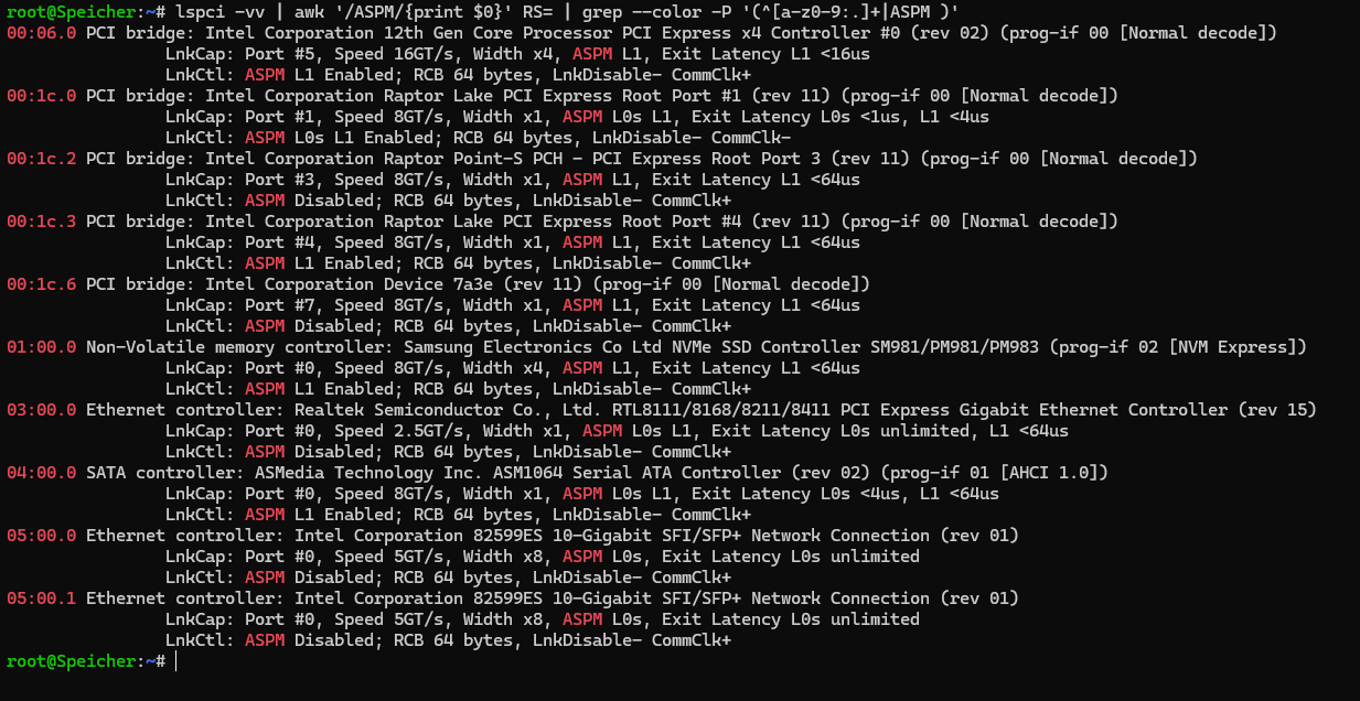

  6. erst einmal vielen Dank für die Antworten! Du hast vollkommen Recht, ich habe vermutlich ein falsches Board gekauft (ich dachte Slots wären sinnvoll, ich hatte nicht gerafft, dass es jeweils X1 elektrisch sind!!). Und auch hier scheine ich voll daneben gegriffen zu haben. Anforderung war nur eine 10G fähige Karte, die möglichst stromsparend ist. Der zweite Port.. ich brauche ihn nicht. Ich hatte irgendwo gelesen, dass der darauf verbaute Chipsatz gut mit Unraid funktioniert (hatte er auch, ich bin gerade nur dabei die "alte" RJ45 ASUS 10G Karte zu testen, die will aber auch nicht. Bedeutet das, ich muss das Mainboard noch mal wechseln?? Und die Netzwerkkarte auch? Oder ist das irgendwie zu schaffen. Was die Leistungsaufnahme angeht, ich werde mal ohne Erweiterungskarten testen und auch das hier versuchen: Dazu kommt noch, ich hatte heute wieder einen crash des Systems, (VM aus, docker nicht verfügbar, Web UI nicht verfügbar). Grundsätzlich hatte ich vor allem deshalb neue Komponenten gekauft... Diesmal war SSH noch da, aber in der Diagnose finde ich nichts, vermutlich sollte ich zusätzlich zu dem optimieren der Hardware, auch Unraid platt machen und neu anfangen? Ich bin ratlos.

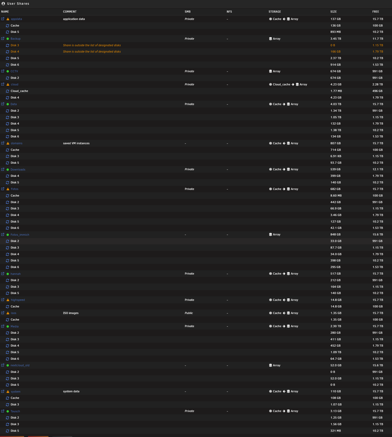

  7. Vielen Dank für Hilfe! ich denke das ist sie. Weiter unten in der Beschreibung steht es zumindest so: Dann habe ich im Roulette scheinbar gewonnen, ich habe auto-tune gemacht und das Array ist noch da. Sollte ich das dann dennoch flashen? Danke für die Anleitungen! Dafür nähme ich meinen PC dann. Was die 10G Karte angeht, ich denke die muss ich zurücksenden. Ich habe von dem Chipsatz irgendwo anders gelesen, mein Fehler, das war nicht hier. Welche wäre denn gut inklusive ASPM? Ich habe diesen Thread gelesen, hier kam dies Karte als Möglichkeit: https://www.trendnet.com/langge/products/10g-sfp-pcie-adapter/10-gigabit-pcie-sfp-network-adapter-TEG-10GECSFP-v3 wäre die besser? Oder sollte ich bei der Asus XG-C100C bleiben die ich eh schon habe https://techinfodepot.shoutwiki.com/wiki/ASUS_XG-C100C, die hat einen Aquantia AQC107 Chipsatz. Was die Shares angeht. Ich bin schon fleißig am kopieren. Danke!
  8. guter Punkt. Ich konsolidiere mal ein paar Shares mit unbalance. Außerdem habe in in Windows mal ein paar shares getrennt, vielleicht hilft das ja was. Was die 10G SFP+ Karte angeht, bekomme ich die irgendwie in die Stromsparfunktion? Bzw. welche müsste ich kaufen, damit die nicht die CPU an C states hindert?
  9. oh je, bedeutet, ich habe die falschen Komponenten gekauft? Ich wollte extra die Empfehlungen befolgen.. Ich habe bei der SATA Karte nichts geflasht, ich wüsste auch nicht wie. Ich verstehe nicht ganz, ich habe die gewählt aufgrund dieses Threads weil ich dachte, sie sei deutlich stromsparender als meine RJ45 Asus 10G Karte vorher. Ich kann die Komponenten noch zurückschicken, was sollte ich stattdessen nehmen? Sollte ich die einzelnen shares eher konsolidieren?

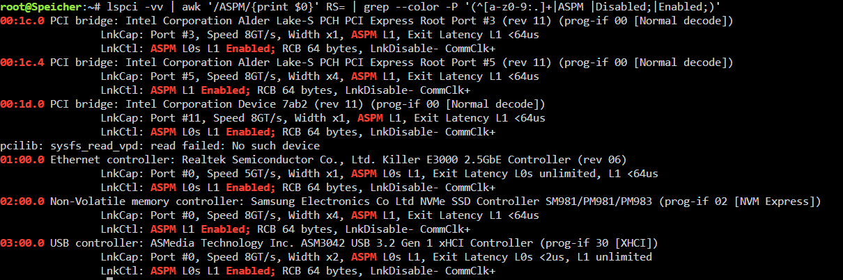

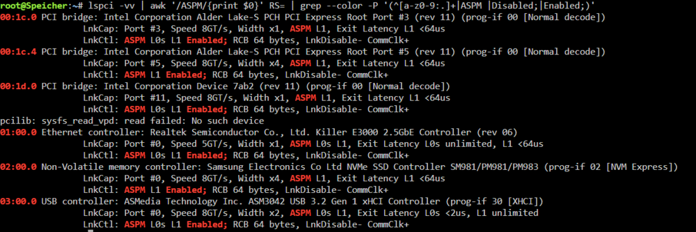

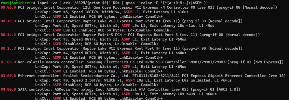

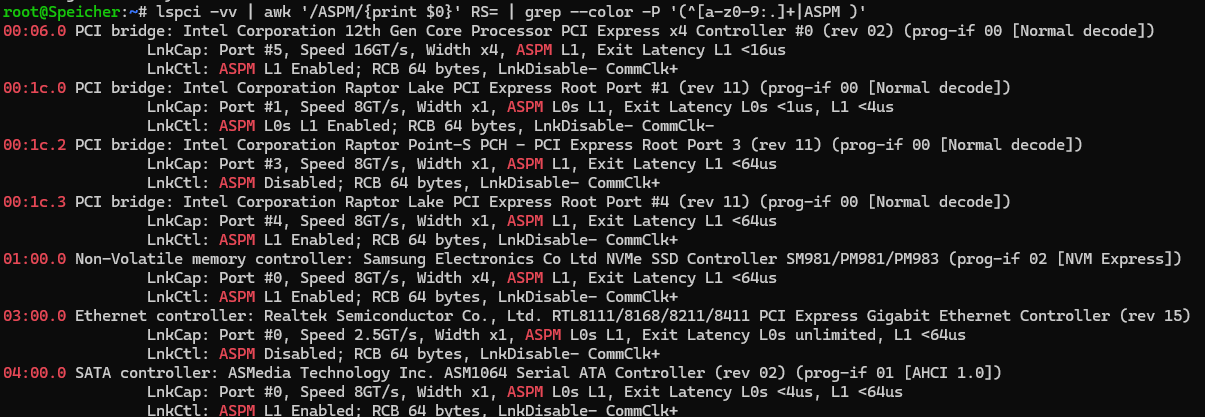

  10. Der Befehl sagt: Powertop habe ich scheinbar installiert: Eine Samsung 1 TB evo PCIe3 NVME SSD. Ich habe die Slots im Bios auch auf PCIe 3 begrenzt. Vier Platten laufen an dem Mainboard selbst, die vier anderen (eine davon ist noch ne SATA SSD, die hatte ich in der ursprünglichen Aufzählung vergessen) laufen über diese Karte: https://www.amazon.de/dp/B07TD57RGZ?ref=ppx_yo2ov_dt_b_fed_asin_title Die andere Karte, die dort steckt ist eine 10G SFP+ Karte: https://www.amazon.de/dp/B0D6XW52PM?ref=ppx_yo2ov_dt_b_fed_asin_title&th=1 Ich denke ein Problem ist auch, neben dem, dass hier scheinbar keiner der C States funktioniert, dass die HDDs nicht in den Spindown gehen, bzw. wenn ich sie aktiv sende, sofort wieder hochdrehen. Ich habe nicht herausbekommen, wie ich das ändern kann. EDIT: was die Lüfter angeht, @Bengon da hast du sicher Recht. Ich werde mir PVM Lüfter bestellen, dass ich die runterregeln kann.

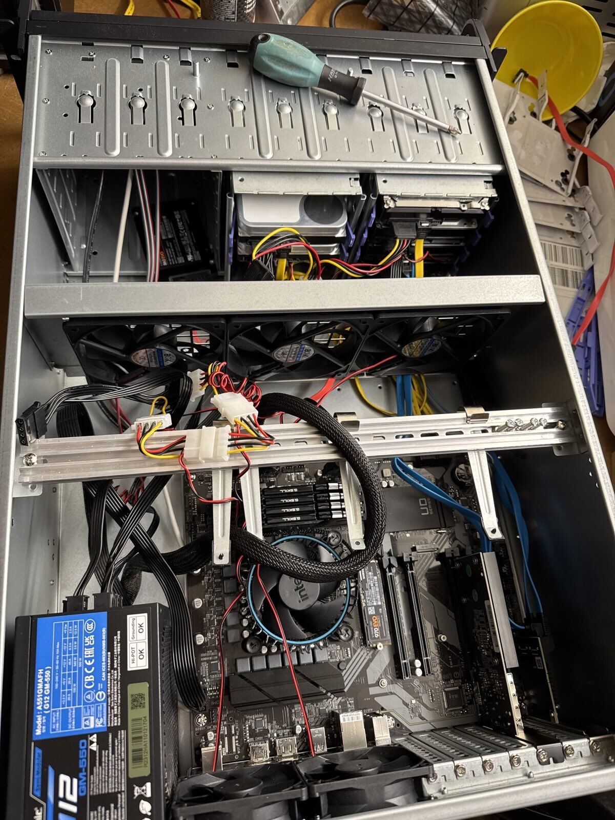

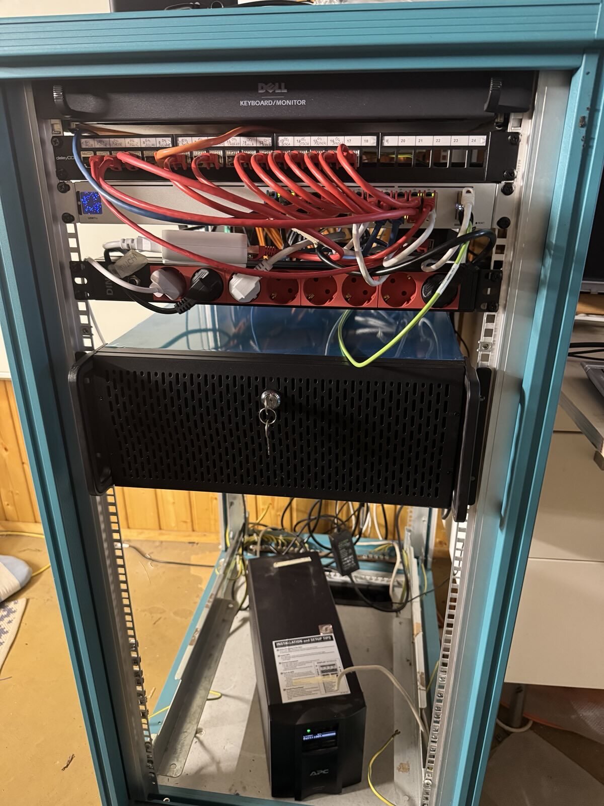

  11. Ich teile gerne Details: Verbaut ist nun ein i5 13500, 64GB RAM auf einem Gigabyte B760DS3H DDR4 Board. Die Festplatten (7x 3,5" 7200RPM) laufen leider dauerhaft, irgendwas stört den Spindown.. Ich verstehe nicht was.. Zusätzlich eine SATA SSD und eine NVME SSD. Es läuft kein Parity Sync und kein Rebuild. Nur die Docker Container und die Home Assistant VM. Was meinst du mit: "Was sagt APSM"?

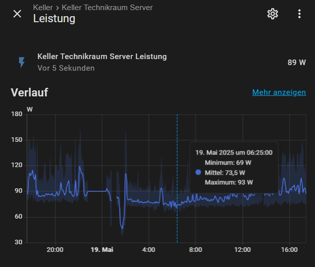

  12. Endlich hatte ich die Zeit den Server zusammenzubauen und die Platten und restlichen Teile zu migrieren. Vielen Dank für die Hilfe! Inzwischen läuft der Server in seinem neuen Zuhause: Bisher liegt er noch auf einem Einlegeboden weil ich noch keine passenden Rails gefunden habe aber besser als vorher :). Von wegen Stromverbrauch. Jetzt würde ich gerne angehen, den Verbrauch zu senken. Bisher ist er allerdings noch ähnlich bis sogar weniger stromsparend als das alte Board: Liegt das an den Festplatten, den Molex Lüftern oder an der schlechten Einstellung? Sollte ich hierfür eher einen neuen Thread aufmachen?
  13. Ich habe ein altes, aber bestimmt funktionales 19" Rack geschenkt bekommen. Bisher ist das nicht in Betrieb, das wird dann mit dem Server zusammen umgebaut und ich hoffe ich bekomme den da irgendwie drinnen befestigt. Ich hab es bestellt
