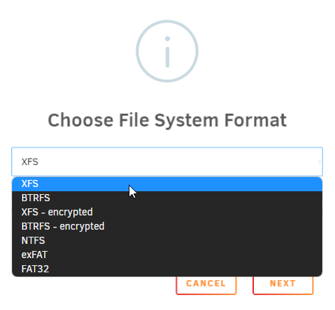

  7. ext geht ja so direkt in Unraid über Unassigned Devices nicht zu formatieren. Ich probiere mal exFAT bevor ich XFS nehme. Hat Alex von den GeekFreaks auch gerade gesagt. edit: Mit exFAT gibts auch nur haufenweise Errors. Entweder werden nur die Ordner gesynct und der Inhalt ist leer (rsync: [generator] chgrp failed: Operation not permitted (1)) oder es werden wieder die Daten der Quelle verändert. Mit XFS laufen die Backup-Jobs nun ohne Errors im Log!
  8. Cyanrider changed their profile photo
  9. Dann formatiere ich die USB Backup HDD nun in XFS und wiederhole den Backup-Job. Paragon Linux File Systems for Windows kann XFS und Btrfs nur lesen. Schreiben ist nur auf Ext2, 3 und 4 möglich. Darf ich die USB-HDD dann auch in Ext formatieren? Wenn ja, welches am Besten?

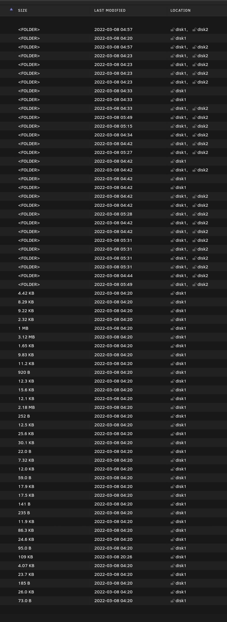

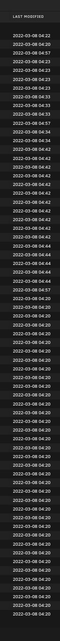

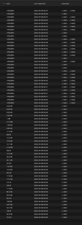

  13. Ich find's bisschen fies, dass mir hier nicht geglaubt wird und dass wir damit jetzt unsere Zeit damit verschwenden, zu beweisen, dass es nicht an früheren Kopiervorgängen lag: Nochmal: 1. Der Umzug vom Synology zum Unraid war damals super erfolgreich. Ich war froh und hab damals genau davor Angst gehabt und genau das überprüft, weil ich eben immer auf das Änderungsdatum achte und damit arbeite. <<< (Das soll hier auch gar nicht das Thema sein) 2. Kann ich es beweisen, weil ich nicht alles gesichert und unwichtige Dateien und Verzeichnisse ausgeschlossen habe, die damals beim Umzug ja auch übertragen worden sind. Mit denen ist alles in Ordnung, weil diese nicht von Luckybackup bzw. rsync berührt wurden. 3. Zweiter Beweis durch Wiederholung des Jobs jederzeit möglich. Das Erstellungsdatum wurde wie bereits oben geschrieben genau wie das Änderungsdatum von Luckybackup überschrieben. Hier das Beispiel Anhand einer alten Datei die leider von LuckyBackup misshandelt wurde. Sie hatte vorher das Datum 14.02.2007 (kann ich auf einem alten unbrauchbaren Chaosbackup sehen): File: mathe.docx Size: 15040 Blocks: 32 IO Block: 4096 regular file Device: 30h/48d Inode: 648799827789915136 Links: 1 Access: (0666/-rw-rw-rw-) Uid: ( 99/ nobody) Gid: ( 100/ users) Access: 2022-03-08 05:27:57.462093599 +0100 Modify: 2022-03-08 04:42:26.048396300 +0100 Change: 2022-03-08 05:27:57.462093599 +0100 Birth: -
