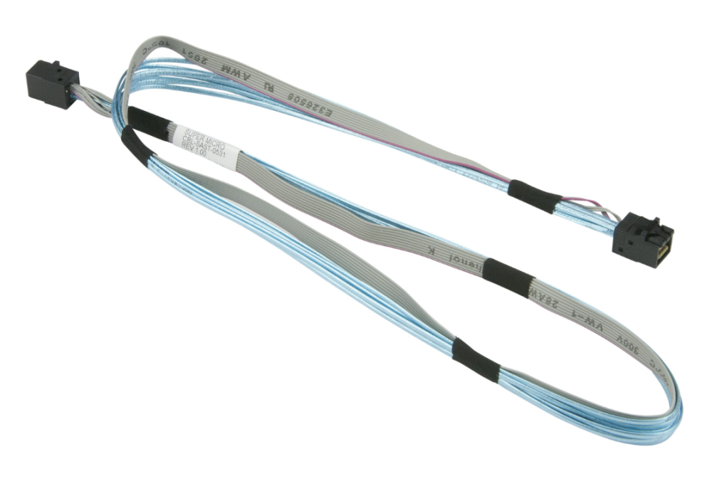

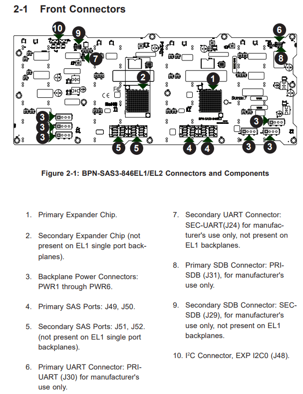

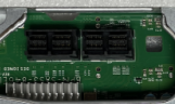

  1. Die Backplane müsste diese sein: SUPERMICRO BPN-SAS3-846EL1 SAS3 12GBPS EXPANDER BACKPLANE (Hab schon mehrfach versucht Fotos zu machen und gehoft irgendwo was zu erkennen) Bin mir aber ziemlich sicher das es die ist, wegen der Anordung der Stromstecker. Sieht für mich auch nach SFF-8643 aus (aber ich mag mich auch irren)🤯 Der noch verbaute Controller ist der hier: LSI MegaRAID SAS-3 3108 [Invader] (rev 02)) Und das Kabel sieht so aus:

  3. Genau das meinte ich. Wenn also der HBA eingebaut ist, muss ich da nix einstellen weil der ja eh dann alles durchreicht. Hast du bei dir noch zusätzlich was angebaut? (bei deiner Servervorstellung hab ich nichts erkennen können) Ich denke der Luftstrom der 3 internen Lüfter sollte genügen oder? Meine Bifurcation NVME Card ist auch schön gekühlt im 1. PCIE Slot. C2 und C3 States kennt der Supermicro bei mir jetzt aktuell garnicht. Die aktuelle Karte verbraucht vermutlich denke ich wesentlich mehr. (LSI MegaRAID SAS-3 3108 [Invader] (rev 02)) Könntest du noch auf die Frage zur Anbindung der Backplane sagen ob ich noch ein Kabelset bestellen muss oder ob das eine ausreichend ist? Danke vorab
  4. Das heisst, die sollten dann ja auch kein managemend mehr haben oder? Ist deiner aktiv gekühlt, oder meintest du nur die verschiedenen Ausführungen. Danke für den Verweis zum Thread Karte hab ich jetzt bestellt, dauert wohl nur so 14 - 20 Tage bis die Karte hier ist. ich bin ja mal sehr gespannt was es Stromtechnisch ausmacht. Reicht es dann weiterhin, dass ich mit dieserneinen Peitsche an die Backplane gehe, oder muss dann ein weites Kabel verbunden werden?

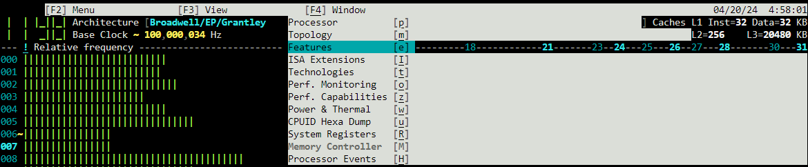

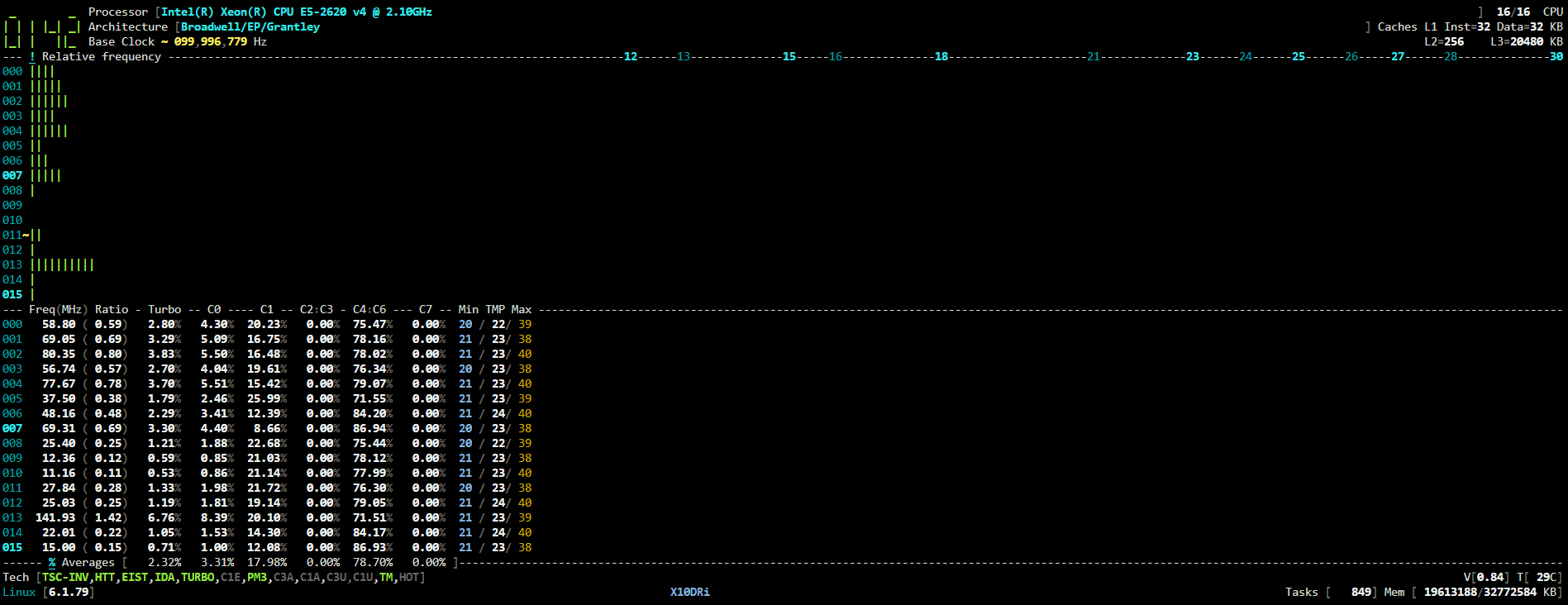

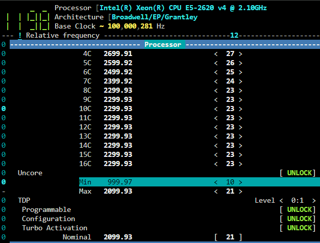

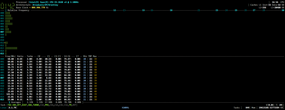

  8. Diese Einstellung versetehe ich nicht ganz. was genau soll die Bewirken? (hab mich noch nicht getraut das zu aktivieren) Hattest du dir mal das CoreFreq angeschaut gehabt. (ich glaube da steckt viel Potential drinne, aber ich kenne mich da zu wenig aus) z.B. sowas? Hier habe ich testweise mal den Min Wert auf 1000 anstatt default auf 1200 gestellt. Für mich bömische Dörfer....

  15. Nja 27 Docker wollen ja auch bespasst werden und leider sind die Xeons sehr schwer im Strom zu zügeln. Dennoch wundert es mich auch ein wenig, zumal deine CPU einen TDP von 80W hat. Aber gut, kommt halt auch drauf an wie sie in den C-States steht. Was sagt denn dein Autotune? Mach mal ein Screenshot. Vielleicht ist hier ja was für dich dabei:

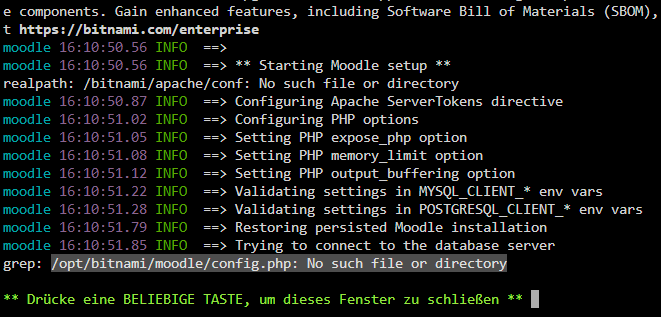

  16. Ich gehe mal davon aus, das du wie ich eben beim testen diesen fehler unter den Logs hast: Wenn ja dann kannst du mal dies hier probieren: https://goneuland.de/fehler-opt-bitnami-moodle-config-php-no-such-file-or-directory/
