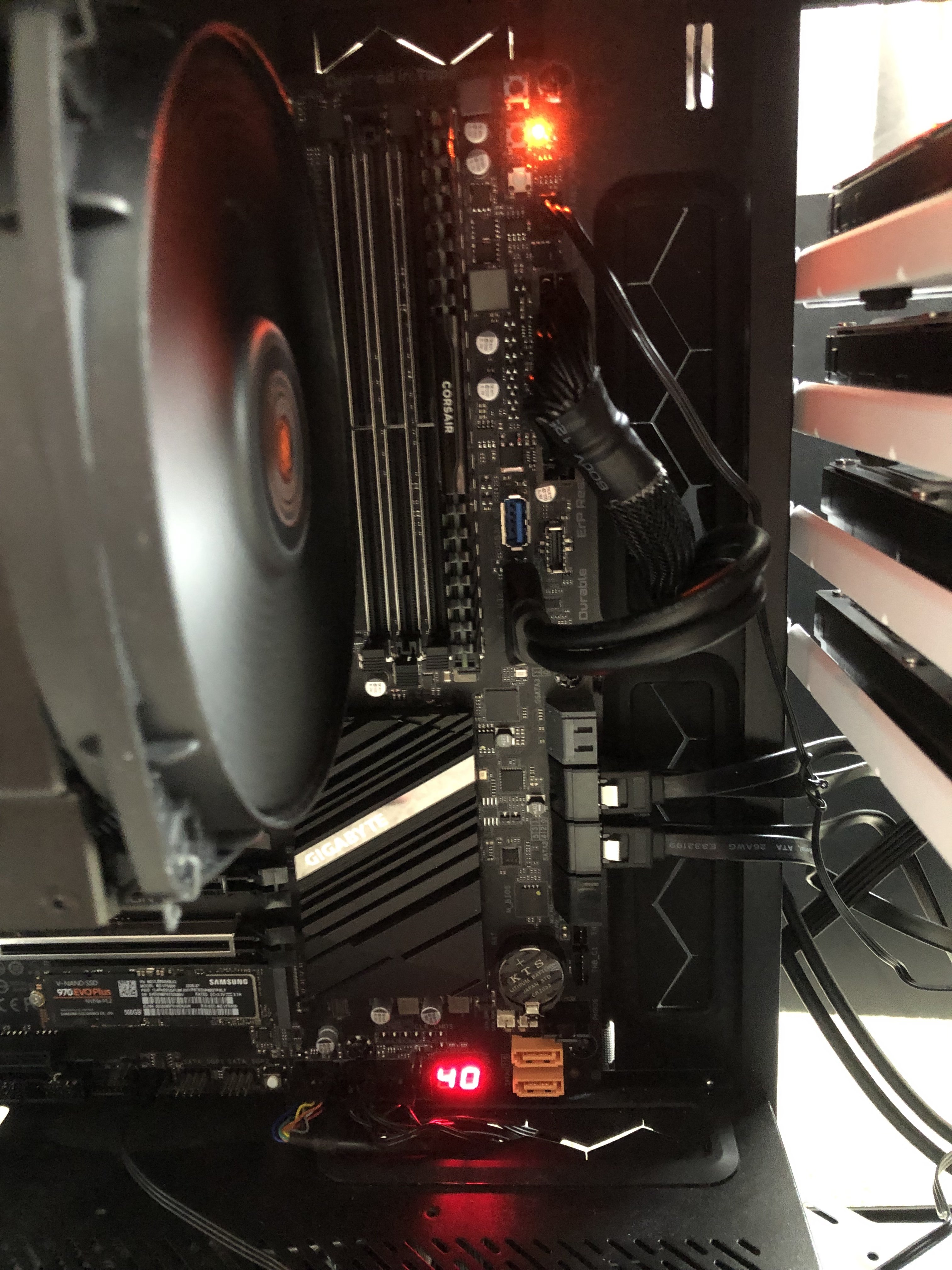

  20. Shame on me, das wars. Sorry an alle, das war ein saublöder Fehler von mir. Die F5 hat er nicht genommen, also musste es die F20e wieder sein, jetzt startet er wieder ganz normal. Wegen der zweiten NVME kann ich mich auch gerne nochmal mit dem Gigabyte Support in Verbindung setzen.
  21. Das hab ich schon probiert, das geht nicht. Wenn ich den CMOS Button drücke, schaltet sich der PC ein, bringt zuerst den Code 23 und dann 40. Dabei leuchtet die LED am CMOS Button (siehe Bild oben). @mgutt oder jemand anders: Fällt dir noch was ein, was ich probieren könnte, ansonsten würde ich mich an den Gigabyte Support wenden.
  22. Ok, hätte ja sein können, dass du schon die neueste hast. Das hab ich auch noch nicht gemacht, weiß nicht, ob das was ausmacht. Im Moment ist mein Problem eh, das ich mein BIOS anscheinend nicht flashen kann und mir beim Einschalten nichts angezeigt wird. [emoji2369]
  23. Danke@Morrtin für den Hinweis, leider ist das nicht das, was ich hören wollte. [emoji85] Auf welcher Bios Version bist du?
  24. HDMI. Habs mit den beiden Display Port Anschlüssen auch versucht, da klappts auch nicht.
  25. Hab zwei RAM Riegel in den Slots 1 und 3 (wie auf dem MB eingezeichnet). Auf dem Bild ist ein RAM Riegel rechts, die anderen drei Slots sind frei, der Code ist 40 und was rechts oben leuchtet ist der CMOS Button. Ich hab keine GPU. Ja. Hab die Batterie 2 Minuten rausgetan, im Handbuch steht 1 Minute.
