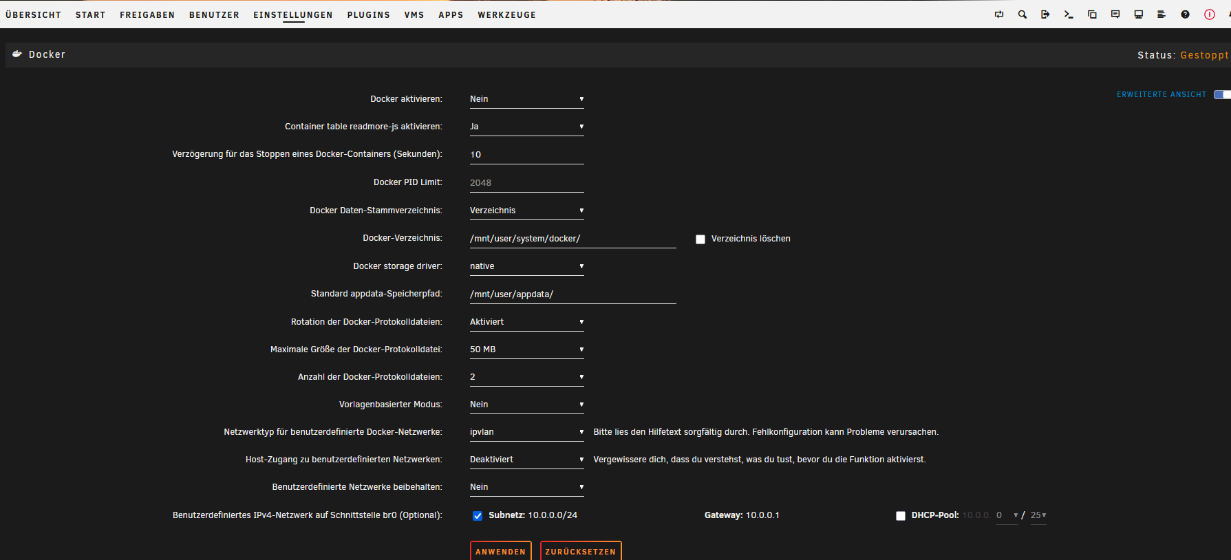

Ich werde mir das von dir gezeigte heute und morgen mal anschauen, Heute nicht mehr soviel Zeit. EDIT:// ich habe die Einstellung Docker "storage driver" auf overlay2 gemacht. OK Ich habe scrub mal aktiviert und lasse es heute mal laufen, macht es also Sinn das aktiviert zu lassen und das es jeden Tag einmal läuft. Frage hier wiel ich noch nichts gelesen habe. Alles so wie es bei mir eingestellt ist habe ich nach der Installation so gelassen, ich habe nirgends etwas verstellt auch klar aus "Unwisseneheit" ich habe mal irgendwann ein video geschaut, da hast du absolut Recht, aber keine Einstellungen vorgenommen. Zfs habe ich eigentlich als erstes angeboten bekommen und habe mir darüber keine Gedanken gemacht. Ich hatte aber aus unserer Discord Comiunity dei Empfehlung bekommen zfs zu nehmen. Tja und da habe ich es auch genommen. War ja vllt. nicht ganz so gut gedacht Diesen beiden Befehle hier, wo soll ich die eingeben DOCKER_BACKINGFS="native" DOCKER_IMAGE_TYPE="folder" Dieser Befehl hier muss wohin.? BOOT_IMAGE=/bzimage pcie_acs_override=downstream,multifunction vfio_iommu_type1.allow_unsafe_interrupts=1 initrd=/bzroot Ich habe die beiden 3TB HDDs nur als Übergang drin, ich wollte mir zwei 20TB Toshiba holen wenn die mal wieder einen annehmbaren Preis haben, dann kann ich ja auf ein anderes Filesystem setzen. So ne Stunde habe ich noch und werde mal die Docs anschauen

Hallo Danke für die Mithilfe. In Appdata sehe ich Homarr, Immich und PostgrSQL_Immich. Heißt das jetzt das alles noch da ist. Ja der Dockerdienst ist auf JA, also gestartet. Muss da noch etwas eingestellt werden.? Ich hatte vor kurzem ein Stromausfall bin aber der Meinung da lief Homarr noch. Ich habe da auch nichts verändert, ich war nur vorgestern einmal in den Einstellungen aber ich habe nichts verändert. Ein Array habe ich nicht ich habe Pool-Datenträger 2x 3TB HDDs, 1x 16TB HDD und als Cache eine 1TB SSD. Ist das gemeint mit Setup.? EDIT:// Ich habe mal den Dockerdienst angehalten und ein Screenshot von den Einstellungen gemacht
