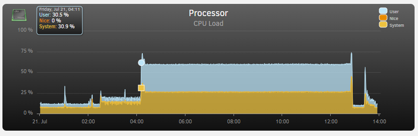

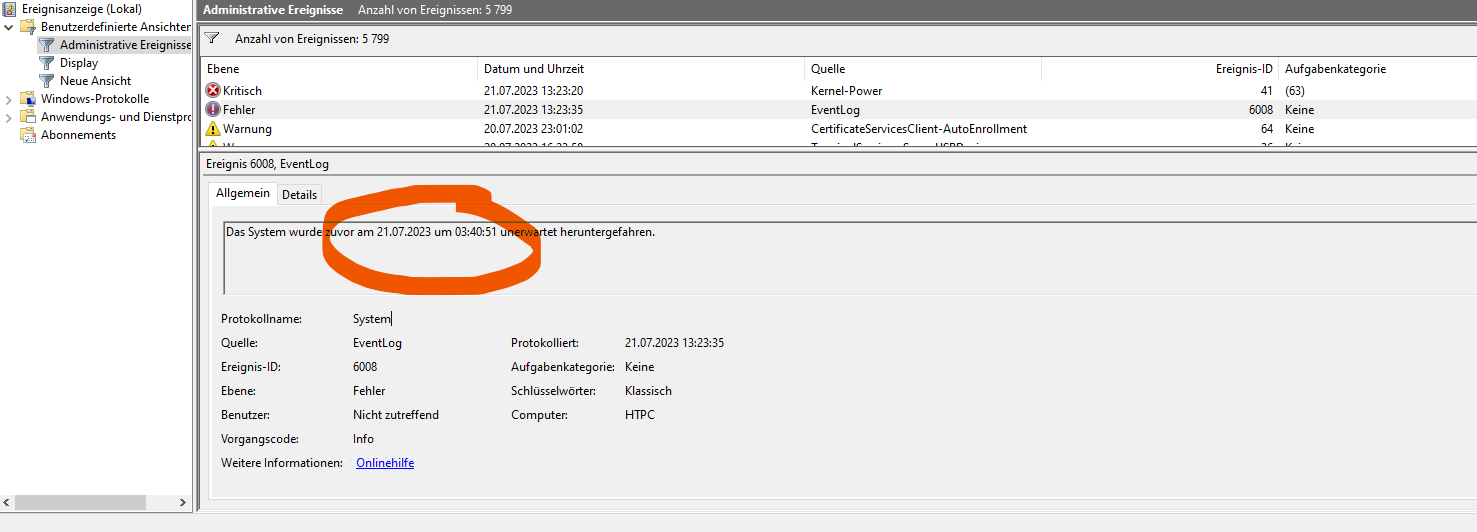

  1. @alturismo Danke für deine Rückmeldung. Die VM lief jetzt sicher 2 Jahre durchgehend ohne jemals abzuschmieren, also nur wenn ich selbst schuld war, und niemals im Idle wenn sie eigentlich nicht benutzt wird. Ja 3060ti im passthrough. Ich hatte erst auch die Nvidia GPU im verdacht, hatte immer noch das Treiber Addon aktiviert/installiert aber nicht benutzt, das hab ich aber mittlerweile auch deinstalliert, hab alle möglichen Scheduled Tasks in der VM gelöscht weil ich dachte es passiert immer zur gleichen Zeit, aber heute ist sie um 17:30 abgeschmiert. Ich glaube mich zu erinnern das ich die VM vorher mit i440fx-4.0 am laufen hatte, vielleicht muss ich einfach wieder zurück. Umgestellt hatte ich weil nachm Unraid Upgrade auf 6.11 glaub ich, konnte ich nur mehr 3 USB Geräte an die VM weiterleiten und ich brauch aber 8. Und ja, das Problem hat nur die Windows VM, die vom Home-Assistant läuft, die anderen beiden sind eigentlich nie eingeschalten.
  2. Hallo zusammen, ich hab aktuell ein Problem das ich noch nicht eingrenzen kann, ich hab vor kurzem meine Windows VM die ich als HTPC benutze aktualisiert. Hatte Probleme mit dem weiterleiten von USB Gedöns und hab den MachineType auf den neuesten Q35-7.1 aktualisiert. (incl. Treiber, Guest-Tools usw.) Seitdem klappt die Weiterleitung wieder, dafür crasht die VM jeden Tag und generiert 100% CPU Last auf allen Kernen. RDP ist dann nicht mehr möglich, auch Hibernate ausm VM-Menu usw. geht nicht mehr, es hilft nur ein Forced-Stop der VM. Leider kann ich nicht erkennen welcher Prozess dies verursacht oder ob es überhaupt an der VM liegt. Die VM denkt irgendwie das sie nicht gelaufen ist. Wäre für ein paar Tips sehr dankbar. tower-diagnostics-20230721-1356.zip

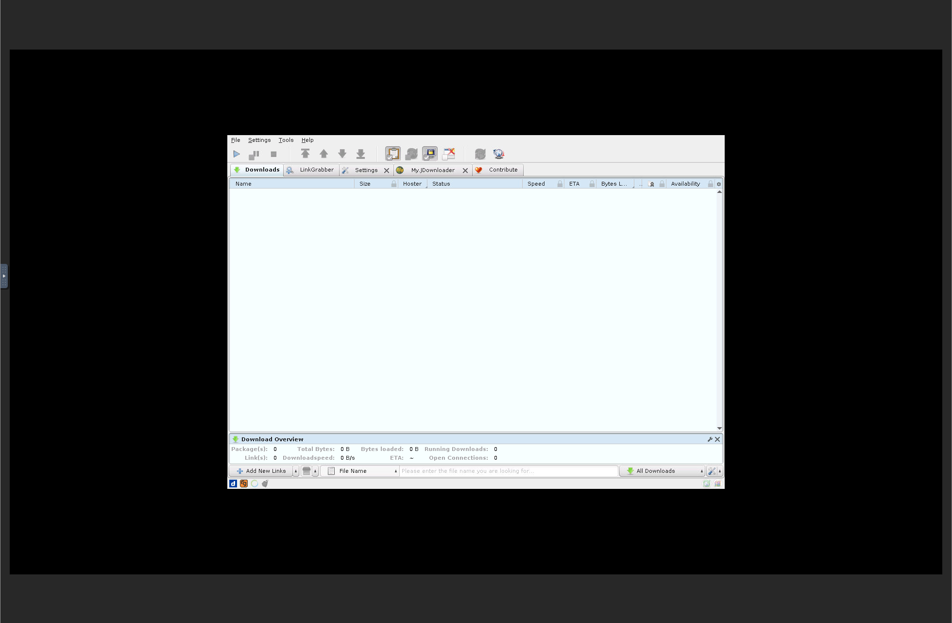

  5. Hi, I have an issue with the resolution of the JD2 Container. When I change the resolution in the Docker Settings only the black bars get scaled, the JD2 Window is always the same size. I think this came with the last update.
