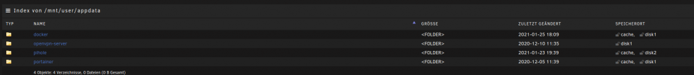

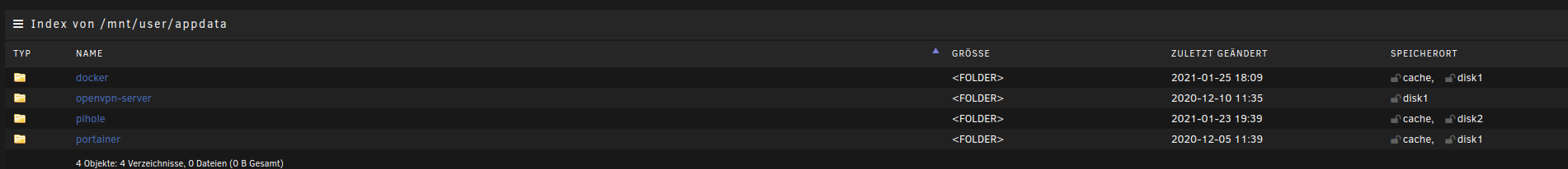

  9. Das ist bei mir alles im "docker" Ordner

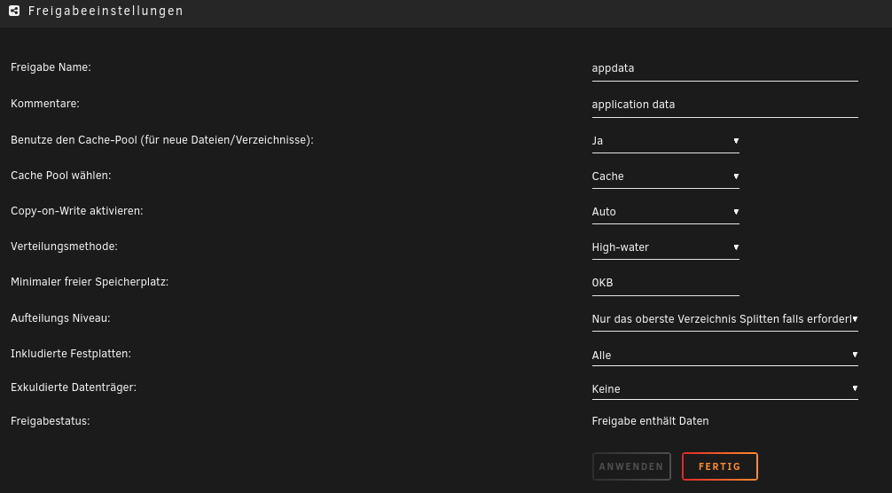

  11. So sieht die Freigabe aus. Bin auch schon am überlegen ob ich das Board wieder austausche.... Nutze eine Ryzen 5 3600

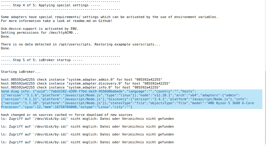

  12. Hallo, ich habe ein neues Mainboard installiert... Asus TUF B550 Plus. Diese lief mit Unraid 6.8.3 absolut nicht. Das Netzwerk funktionierte nicht. Jetzt habe ich ein upgrade auf 6.9 rc2 gemacht und soweit läuft alles. Nur den ioBroker bekomme ich nicht zum laufen. Kann es hier aufgrund der unraid version zu Problemen kommen ? Der iobroker Container startet aber ich kommen nicht auf die Admin Seite. So sieht es aus wenn ich die admin seite aufrufe Error: Cannot find module './lib/mediaType' Require stack: - /opt/iobroker/node_modules/iobroker.admin/node_modules/negotiator/index.js - /opt/iobroker/node_modules/iobroker.admin/node_modules/accepts/index.js - /opt/iobroker/node_modules/iobroker.admin/node_modules/express/lib/request.js - /opt/iobroker/node_modules/iobroker.admin/node_modules/express/lib/express.js - /opt/iobroker/node_modules/iobroker.admin/node_modules/express/index.js - /opt/iobroker/node_modules/iobroker.admin/lib/web.js - /opt/iobroker/node_modules/iobroker.admin/main.js at Function.Module._resolveFilename (internal/modules/cjs/loader.js:815:15) at Function.Module._load (internal/modules/cjs/loader.js:667:27) at Module.require (internal/modules/cjs/loader.js:887:19) at require (internal/modules/cjs/helpers.js:74:18) at loadModule (/opt/iobroker/node_modules/iobroker.admin/node_modules/negotiator/index.js:114:16) at Negotiator.mediaTypes (/opt/iobroker/node_modules/iobroker.admin/node_modules/negotiator/index.js:76:29) at Accepts.type.Accepts.types (/opt/iobroker/node_modules/iobroker.admin/node_modules/accepts/index.js:105:33) at IncomingMessage.req.accepts (/opt/iobroker/node_modules/iobroker.admin/node_modules/express/lib/request.js:134:23) at ServerResponse.res.format (/opt/iobroker/node_modules/iobroker.admin/node_modules/express/lib/response.js:668:11) at ServerResponse.redirect (/opt/iobroker/node_modules/iobroker.admin/node_modules/express/lib/response.js:929:8) Danke und Grüße
