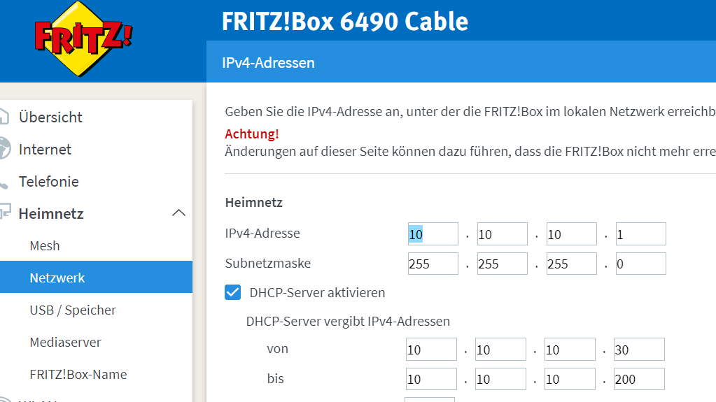

  21. Ich habe meine IP Adressen aud dem dhcp der Fritzbox auf eine andere Range umgestellt, weil das für entfernten Zugang eh besser ist da alle die 192.168.178 haben. Das ist von der Sache her ja egal. Fritzbox aktuell Die Netzwerkkarte des Servers hat die 10.10.10.10. Gut: den nginx konnte ich mit einer festen IP Adresse belegen nachdem ich ihn erstmal dieselbe per dhcp habe ziehen lassen. nginx läuft. Schlecht: PLEX bietet mir keine Weboberfläche an wenn ich nicht in Host bin. Eine Feste IP nimmt PLEX in br0 nicht an. Ich bin da etwas ratlos weil es @alturismo ja wohl hinbekommen hat. Nextcloud lädt mir keine Seite mehr. Auch über das interne Netz nicht. Die Config.php habe ich aktualisiert. Ich bin jetzt ein wenig ratlos und starte den Server mal neu.

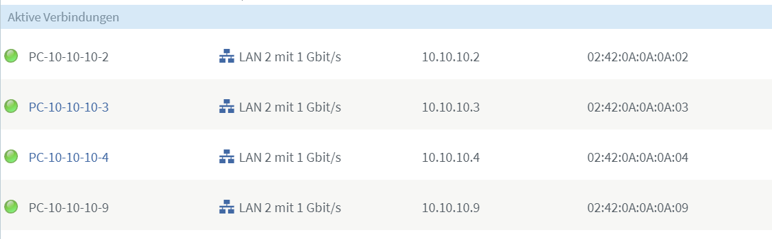

  22. Danke für Eure Ausführungen 👍 Also in br0 nutze ich wie es aussieht macvlan. Einstellen kann ich das mit meiner unraid Version nicht. Vorhin ist mir alles abgeschmiert und ich musste am Server sogar einen harten Reset machen. NIchts ging mehr. Ich verstehe das Ehrlich gesagt nicht da das Ding ja seit gestern in dieser Form rund gelaufen ist. Ich kann mir auch nicht vorstellen daß irgendwo irgendein Gerät angesteckt wurde das auch die .2 haben wollte. Die Fritzbox vergibt Adressen von 20 bis 200 mit einem Lease von 10 Tagen Nach dem Reboot meines unraid Servers hat meine Nextcloud nun leider eine andere IP Adresse bekommen. Stelle ich die vorherige x.x.x.2 wieder manuell ein dann heißt es diese Adresse sei bereits vergeben.. Da aber: Tatsächlich ist die x.x.x.2 aber frei. Keiner meiner Container nutzt die .2 und ein ping bestätigt jedenfalls daß niemand antwortet. Leider hat auch mariaDB eine andere IP seit dem Neustart. Hier konnte ich die alte IP von Hand eintragen. Mache ich das in Nextcloud: bekomme ich sofort beim starten des Containers eine 403 zurück. Wie ich das sehe sind das doch Macadressen in der Manier 02:42:C0:A8:B2:....01 ....02 ....03 ....04 etc. Also virtuelle Macadressen die von meinem Container Host in Zuordnung zum bestehenden IP-Range festgelegt werden. Kann ich meinen Dockern diese virtuellen Hardwareadressen auch selbst zuweisen? Denn scheinbar hängt ja irgendwo irgendwas, denn die .2 ist frei und muss an und für sich auf Nextcloud zeigen. Gut, es ist Zeit etwas zu ändern und ich möchte meine IP Range zuhause sowieso anders haben. Ich melde mich wieder.

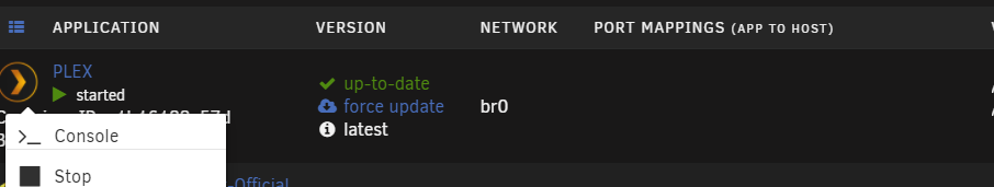

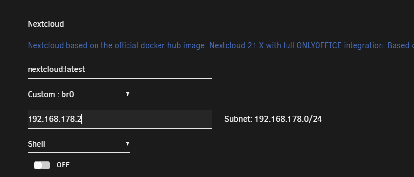

  23. Ich möchte zukünftig ja gerne br0 nutzen. So habe ich aktuell den nginx am laufen und darüber auch nextcloud (knex666) in br0. Das funktioniert so leidlich (Collabora... onlyoffice.. geht alles nicht richtig) In den Grundfunktionen läuft es jedenfalls okay. Das Problem ist daß der offizielle Nginx nur als br0 läuft und mit Host nicht zusammenarbeitet. Auch in Bridge tut er nicht. Das Problem ist daß Plex nicht in br0 arbeiten möchte. Wie kann ich Plex beibringen in br0 überhaupt zu laufen? schon nach der Umstellung auf br0 wird mir kein Webinterface mehr angeboten. Kann ich dem Container oder generell meinen Containern die ich nutze irgendwie beibringen daß er sich eine IP zieht und einen bestimmten Port (32400) nutzt? So daß ich diese Angaben in nginx verwenden kann? Oder eben anders rum. Was kann ich tun damit die Container nicht br0 sondern eben klassisch bridge nutzen? .... und wie ich das hier schreibe hängt meine unraid webgui mal wieder, wieder habe ich Netzwerkprobleme ... Das ist jedes Mal wenn ich irgendwelche Dinge per br0 nach außen erreichbar mache. ... ich hab so keine Lust mehr 🤬 und wahrscheinlich liegt es wie so oft an fehlendem Wissen und fehlender Zeit sich die Dinge einfach anzulesen..

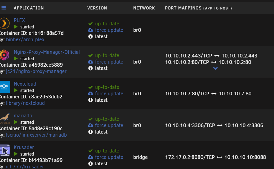

  24. korrekt, der Container von Dir. Okay, das Problem ist daß Plex bei mir jedenfalls einzig und alleine im Host Netzwerk läuft und sonst mit gar nichts. Der Nextcloud Container von knex666 möchte aber gerne als br0 laufen weil er sonst gar nicht tut. In Bridge startet er zwar aber ich sehe keine ip adresse. Als Host geht hier gar nichts. Warum ist das alles so unlogisch? Die alte Konfiguration mit der Server IP und den Ports ist so schön logisch und funktionell. Warum sind ausgerechnet die guten Container hier so blöd? Und vor allem, wie bekomme ich das jetzt zusammen und warum arbeitet br0 nicht mit Host zusammen?
  25. Hallo Leute, da bin ich wieder. Ich möchte gerne sowohl den Nextcloudcontainer von knex666, als auch den 0815 Plex Server über den nginx container von @mgutt benutzen. Wäre bitte jemand so nett und würde mir die Sache mit dem br0 Netzwerk erklären? Ich kapiere es einfach nicht. Ich habe mariadb auf den br0 gelegt und mariadb hat damit jetzt eine eigene ip von meiner fritzbox bekommen. Standard 3306 Nextcloud liegt ebenfalls auf einer separaten ip meiner fritzbox und nutzt hier nur port80. 443 ist nicht in Verwendung bzw. ich kann es nicht erkennen und habe auch nichts konfiguriert. Trotzdem funktioniert die sichere Verbindung über meine Domain auf meine Nextcloud hier. Jedenfalls nachdem ich die NC Config angepasst habe. Hat eine Weile gedauert aber nun habe ich nur noch einen Cronjob Fehler und die Fehlende SVG Unterstützung.. Ein richtiges Problem: Plex, was nur im Host läuft, funktioniert über meine Plex Subdomain hingegen gar nicht. Die Einstellung des Plex hosts in nginx ist im Endeffekt genau dieselbe wie die von Nextcloud . Keine Ahnung wie ich Plex im Host über den nginx in br0 bekommen soll.
