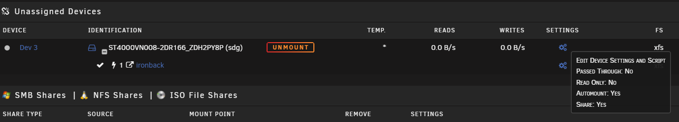

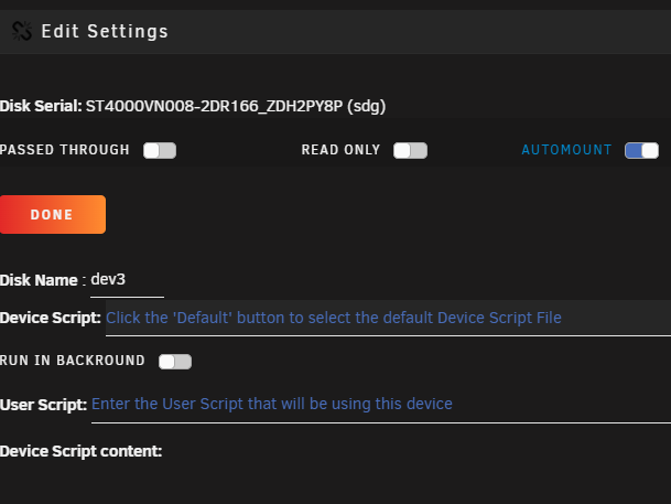

Da ich es grade nicht ausprobieren kann frage ich einfach mal. Wenn ich ein rsync Script schreibe und in diesem script --exclude-from= nutze und die "exclude.txt" in /mnt/boot/config/plugins/user.scripts/ ablege. funktioniert das dann? oder lege ich die besser woanders hin? Was mach ich mit "Device Script"? Was ist mit dem blauen Text gemeint? Unter User Script kann ich dann ja einfach mein script auswählen, denke ich mal .
