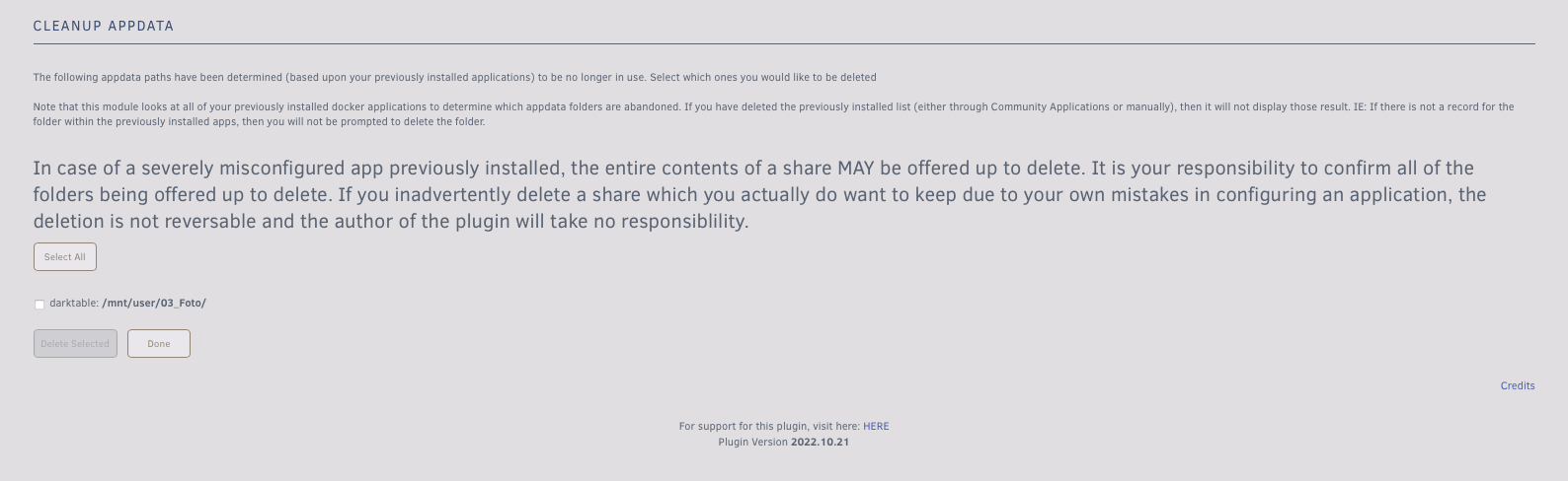

  1. Bezüglich der Annahme, dass auf den Share zugegriffen wird, gibt es eine merkwürdige Auffälligkeit. Wenn ich in das Tool "CleanUp AppData" schaue, steht dort immer folgendes (siehe Bild) Dabei habe ich dieses Addon schon lange nicht mehr installiert. Wenn ich versuche, es über das Tool zu löschen, stürzt auch immer alles ab.

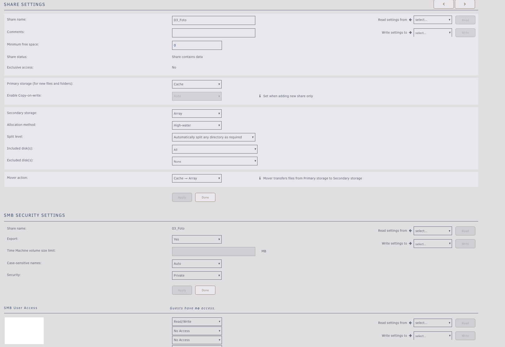

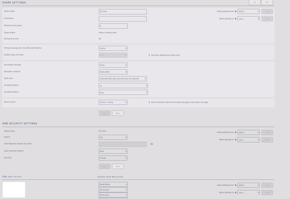

  2. Hier ist meine Share Einstellung:
  3. Das mit dem Löschen weiß ich nicht wie es passiert ist, ist in diesem Fall auch nicht so wichtig. Hatte dazu auch mal ein Thema erstellt (HIER) und wir beide hatten vor kurzen zu dem Thema auch per E-Mail kontakt. Die Info war nur als Kontext gedacht, weil ich denke, dass es etwas mit dem Problem von damals zu tun hat. Ich logge mich eigentlich immer über SMB ein und wähle dann die Freigabe aus, die ich brauche. Das ist in diesem Fall der Fotoordner. Wenn ich jetzt versuche ein Bild zu löschen, verliert mein PC die Verbindung. Wenn ich dann in die Unraid GUI gehe und unter Shares schaue sind alle weg -> Unraid neu starten -> Alle Shares sind wieder da. Wenn ich nun versuche eine andere Datei in dem Foto Share zu löschen passiert genau das gleiche. Lösche ich eine Datei in einem anderen Share wird diese gelöscht und alles läuft ohne Probleme weiter. Kursaider habe ich nur als Alternative ausprobiert, da ich dachte das dieses Problem mit der SMB Verbindung zu tun hat, was ich aber mittlerweile nicht mehr glaube.
  4. Hallo wie im Titel geschrieben, verschwindet immer der komplette Benutzerordner unter \mnt\user, wenn ich Daten in einem bestimmten Share lösche. Ich habe einen Share für meine Fotos angelegt und dieser wurde vor einigen Wochen aus irgendeinem Grund komplett gelöscht. Nach dem Ausbau der Festplatten konnte ich die Daten wiederherstellen. Nach dem Wiedereinbau habe ich den Share mit dem gleichen Namen wie vorher wieder angelegt. Ich habe die geretteten Daten darauf geladen und neu sortiert. Dabei sind jetzt ein paar Bilder mit hergestellt worden, die ich nicht mehr brauche und auch die Ordnerstruktur wollte ich nochmal ändern. Wenn ich jetzt versuche die Bilder oder Ordner innerhalb des Shares zu löschen, stürzt etwas innerhalb von Unraid ab und der \mnt\user Pfad ist weg und ich muss Unraid neu starten um ihn wieder "herzustellen". Es spielt keine Rolle, ob ich die Daten über SMB oder Krusaider lösche, das Ergebnis ist dasselbe. Hat jemand eine Idee, wie ich das wieder in Ordnung bringen kann?
