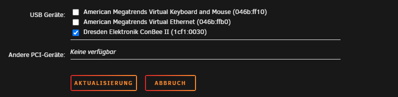

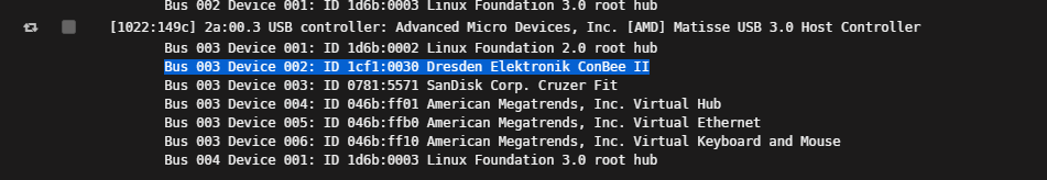

  14. Schau mal im Unraid GUI unter "Werkzeuge" dann auf "Systemgeräte" Da müsste etwas von "Dresden Elektronik ConBee II" stehen Wenn das der Fall ist sollte bei deiner VM-Einstellung (ganz unten) folgendes stehen: Bitte einmal nachschauen. Dann machen wir weiter
