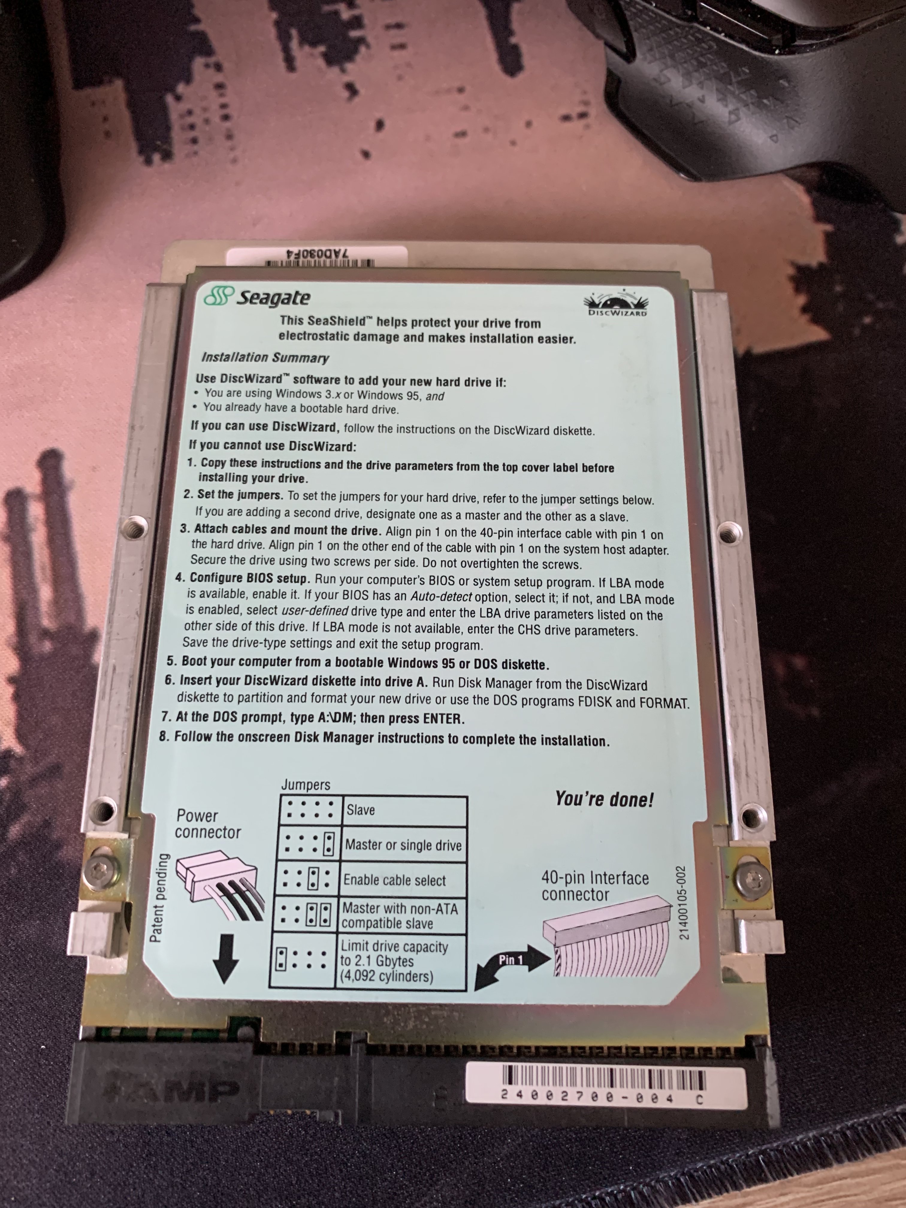

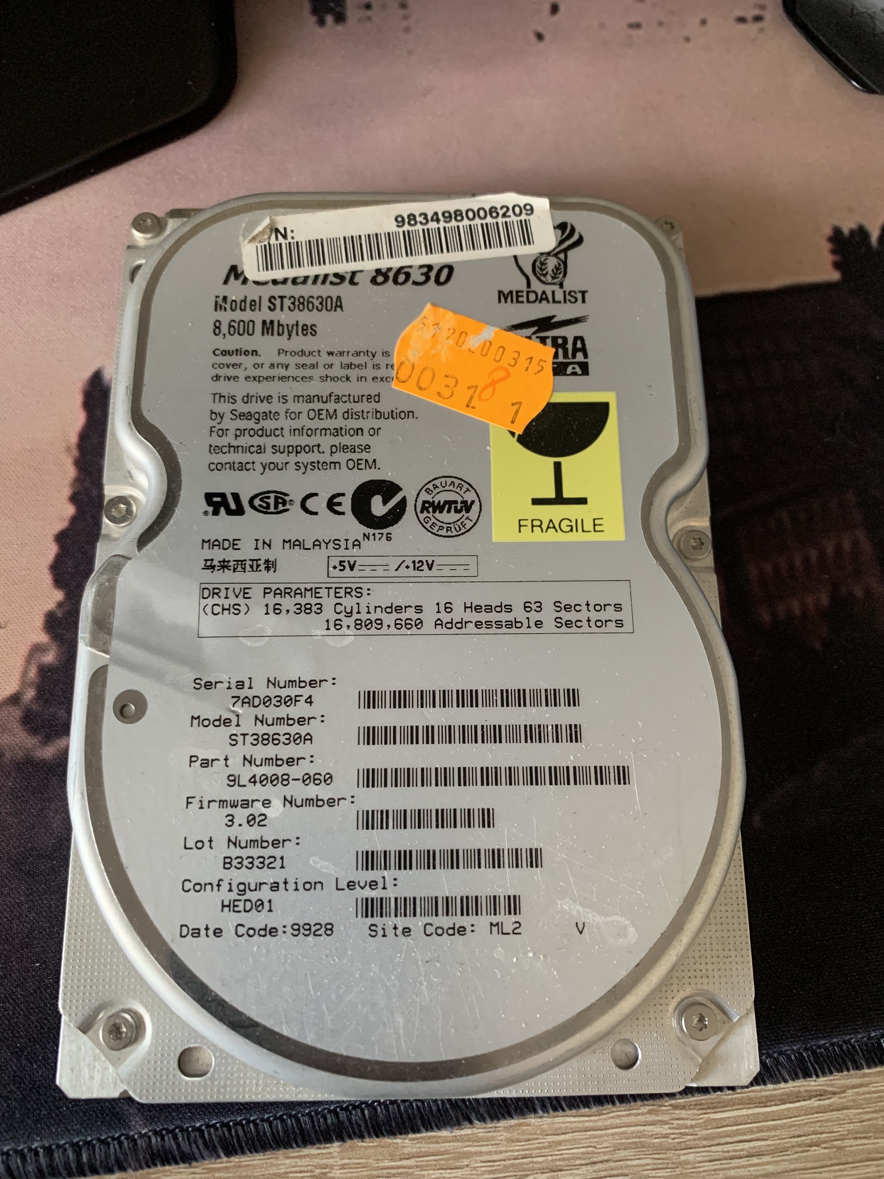

  1. Ich suche noch den passenden IDE-Adapter für meinen Server. Noch schön mit Erklärungen drauf.
