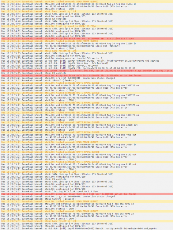

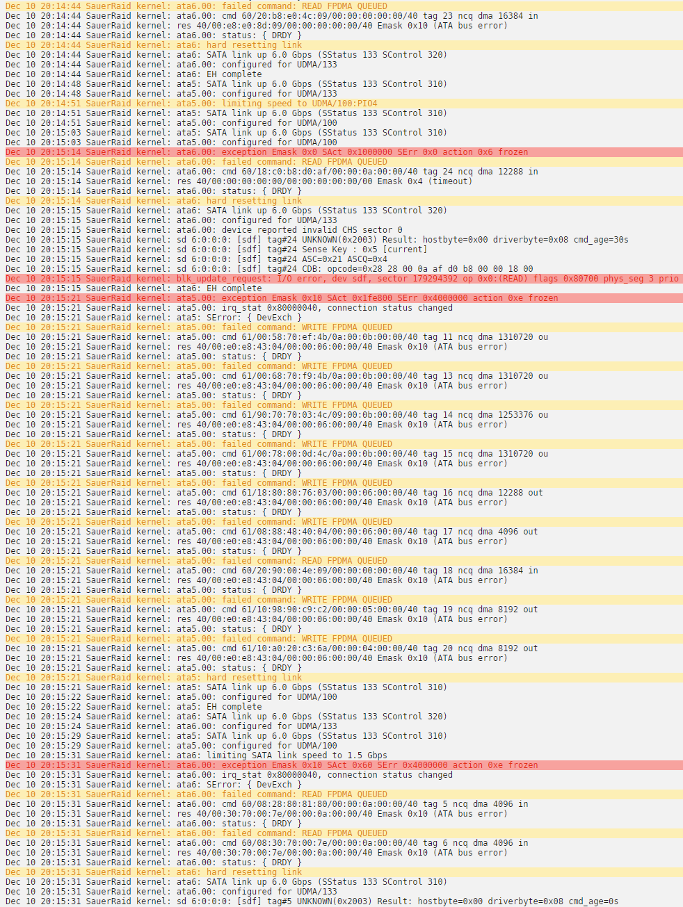

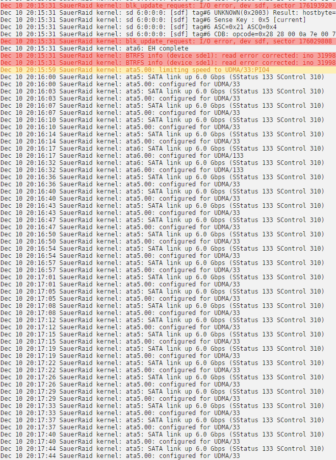

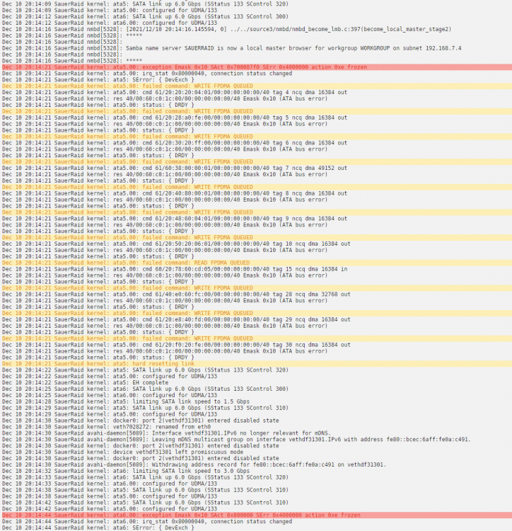

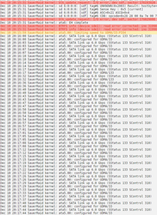

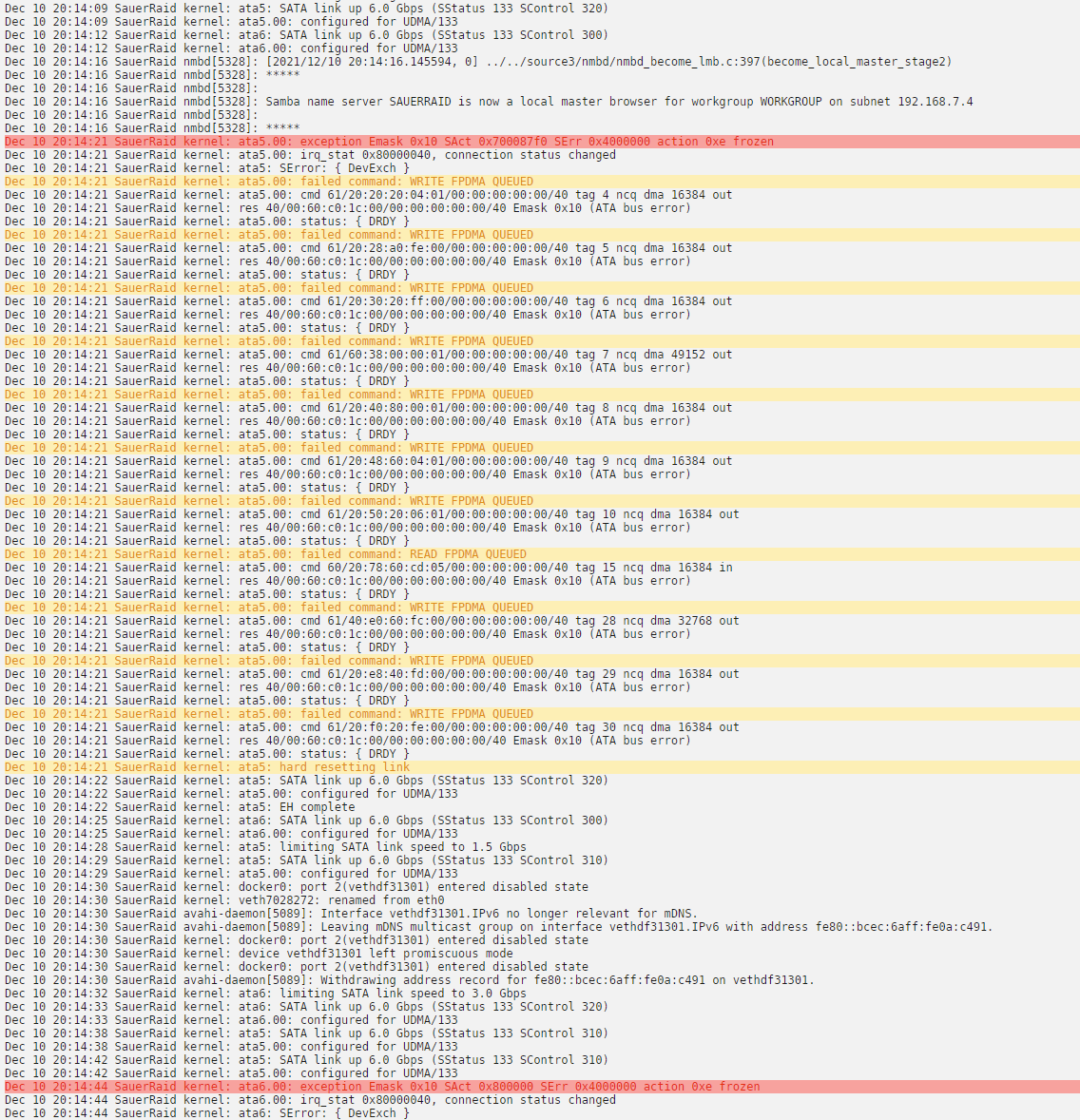

  2. Danke! # Enable SATA link power management #echo med_power_with_dipm | tee /sys/class/scsi_host/host*/link_power_management_policy Das war der Übeltäter.
  3. Es hat funktioniert. Aber sobald ich wieder powertop --auto-tune ausführe kommen wieder die Fehler. Was muss man jetzt anpassen?
  4. Ja ich habe powertop aktiviert, welcher dann die Pcie x16 Schnittstelle abgeschaltet hat richtig? Wie kann ich das rückgängig machen?
  5. Hallo, ich habe folgenden Controller mit ASM1166 Chip gekauft https://de.aliexpress.com/item/4001269633905.html?spm=a2g0s.9042311.0.0.5bc34c4dEJ5S41. Allerdings bekomme ich jetzt folgende Fehlermeldungen: Was kann die Ursache sein? Vielen Dank für euere Hilfe!

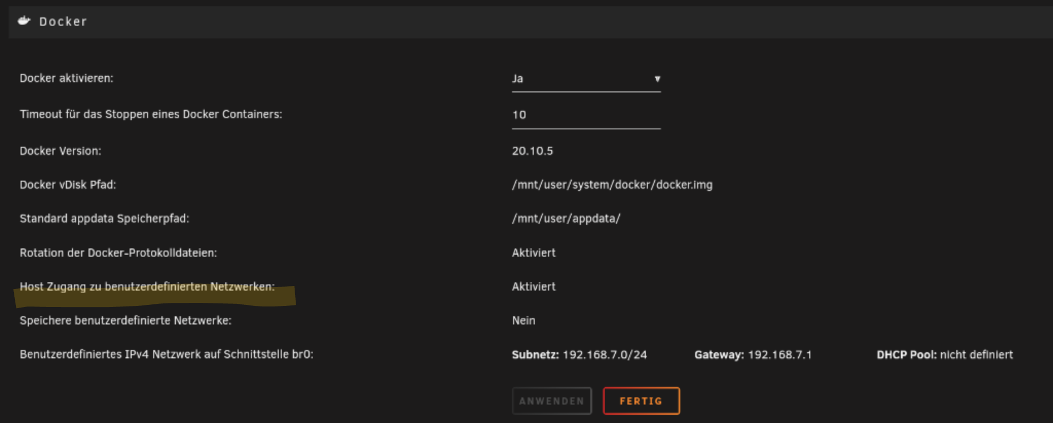

  21. Ja es liegt an der Netzwerkschnittstelle br0 bei dem PiHole Docker-Container. Damit es funktioniert musst du unter den Docker Einstellungen > Erweiterte Ansicht folgende Einstellung aktivieren.
