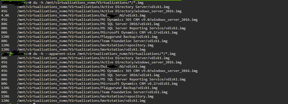

  7. Genau das ist ja nicht der Fall. Auf dem Datenträger werden sowohl 80 GB angezeigt als auch belegt. Wenn nur der beanspruchte Speicherbedarf belegt wird, dann würde meine NVMe nicht voll sein. 6 von 10 VMs haben 80 GB als Image, beanspruchen aber zwischen 33 GB und 42 GB. Hinzu kommt, dass mit Krusader das Image mit 80 GB angezeigt, aber im Windows Explorer aufgerundet 84 GB angezeigt werden. Ist das normal?

  9. Hallo, kann man in unRAID einer VM z.B. 80 GB für das Image zuweisen, aber nur der tatsächliche bedarf wird genutzt?
