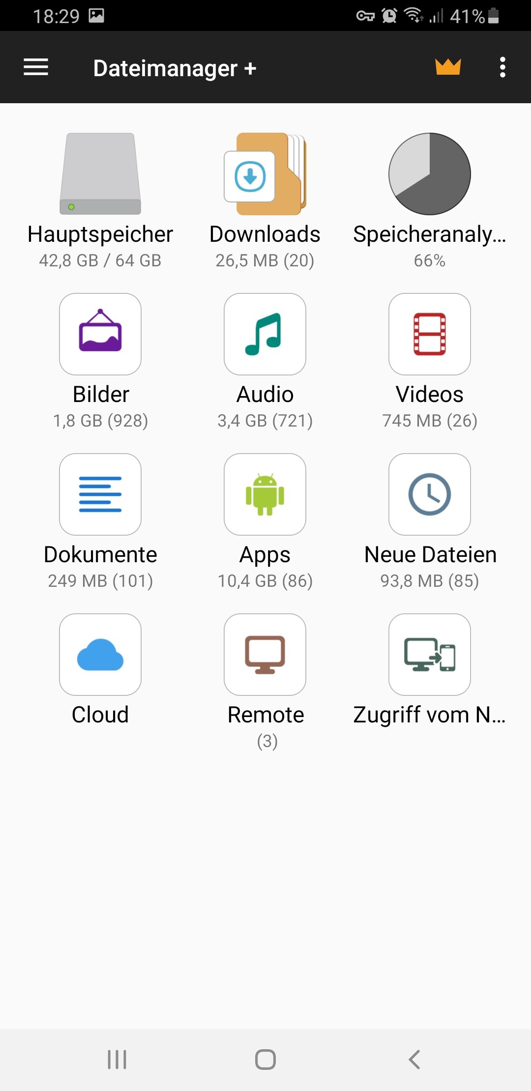

  6. Ich kann für SMB den empfehlen, wenn auch nicht kostenlos bzw mit Werbung: https://play.google.com/store/apps/details?id=com.alphainventor.filemanager
