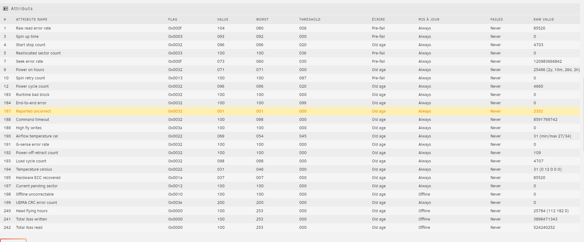

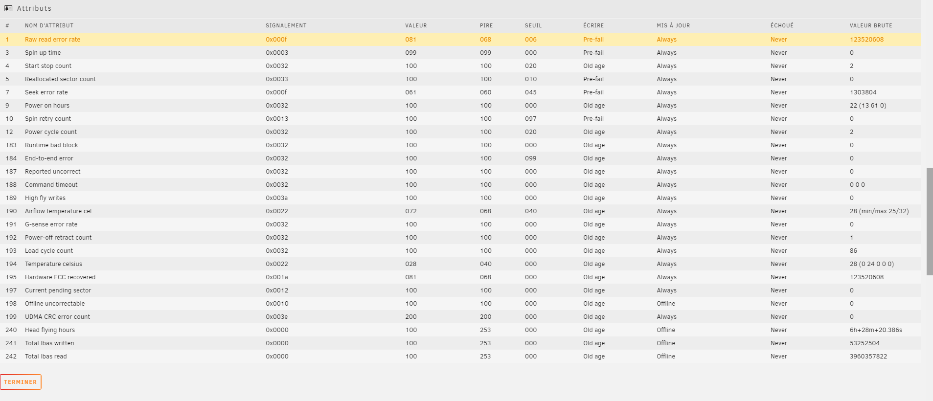

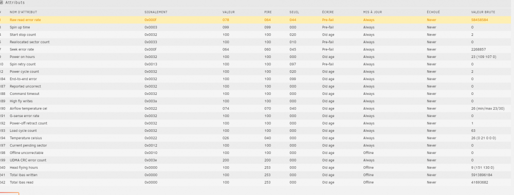

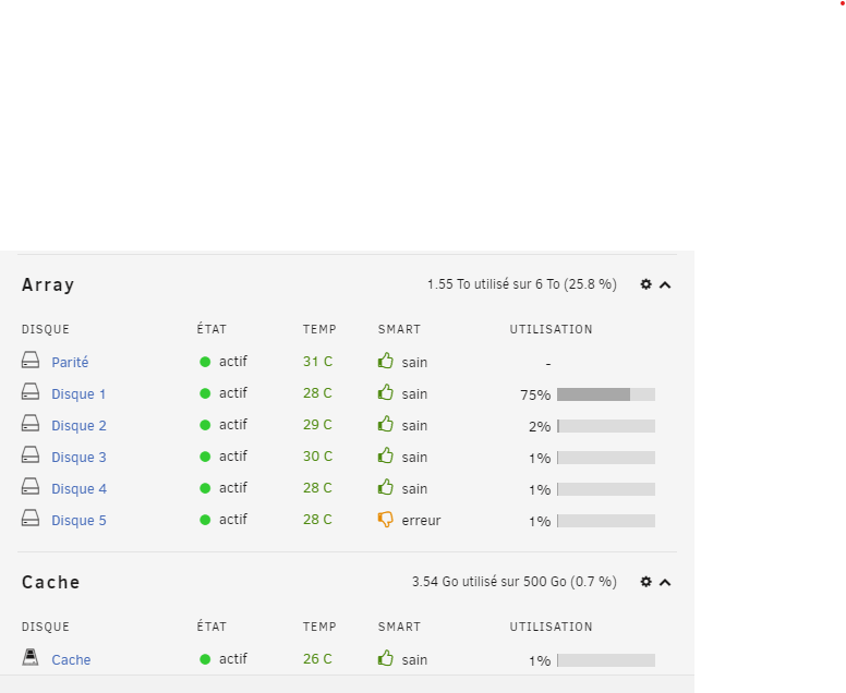

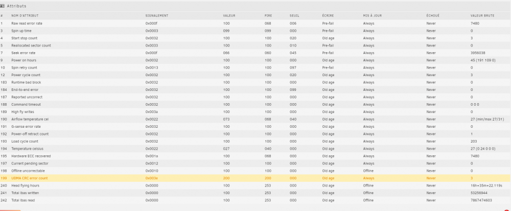

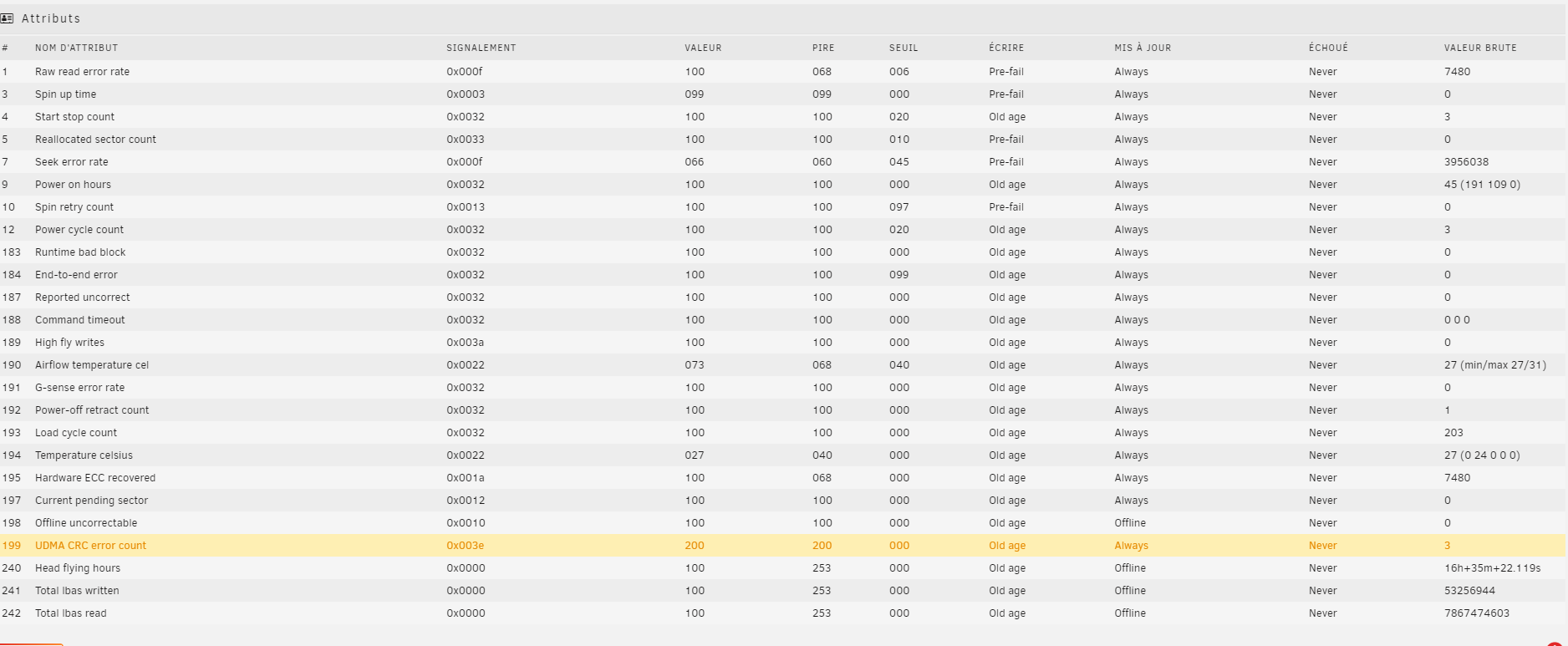

  2. Bon je pensais en avoir fini. J'ai une erreur qui est parut sur un des disques neuf, et deux sur un ancien qui apparaissait pourtant comme sain avant.... Ils sont vraiment à changer où il y a un soucis de lecture avec les seagates ?

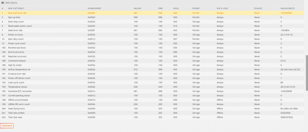

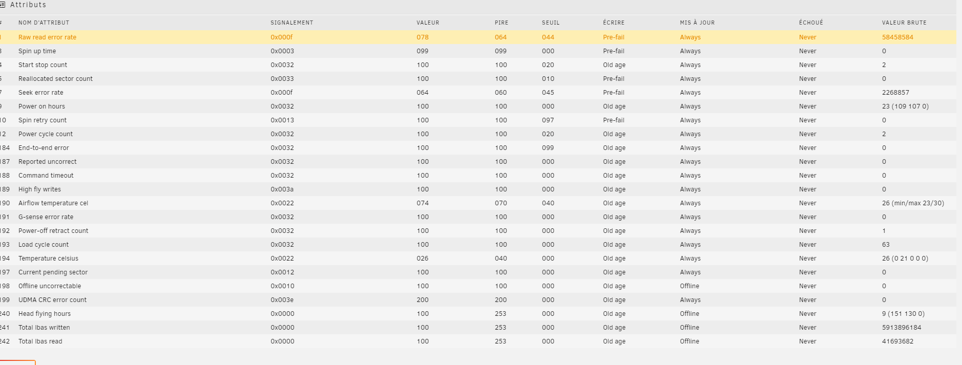

  3. C'est toi qui m'avais dit de le faire, je l'ai donc rajouter pour les nouveaux disques je les dégage pour les seagate du coup
  4. J'ai un message d'erreur sur deux disque neuf 🥴 je suppose que c'est une mauvaise lecture/interprétation de l'attribut 1, et c'est aussi pour cela qu'il n'est pas surveillé à base. Ce sont deux seagete

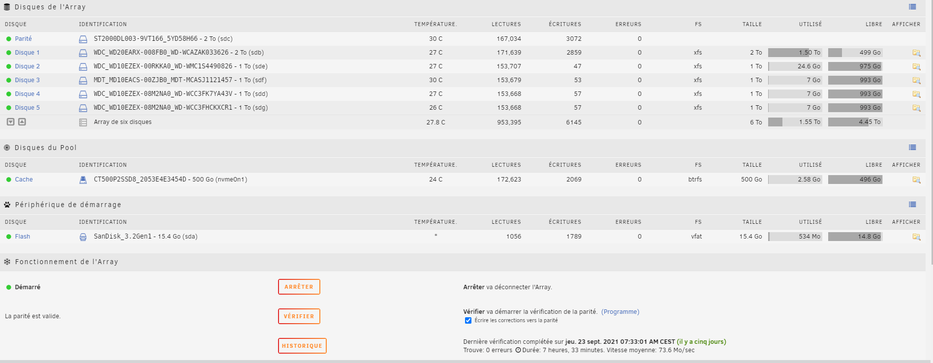

  6. Bon pour le boot c'était bien cela 🤡 Pour les disques qui lâchent c'est parité, 3 et 5

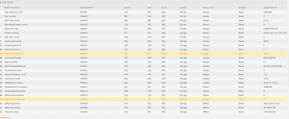

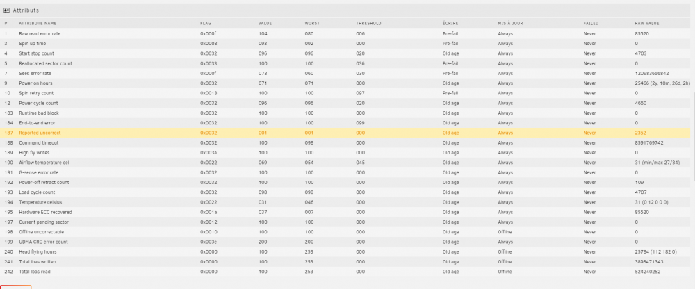

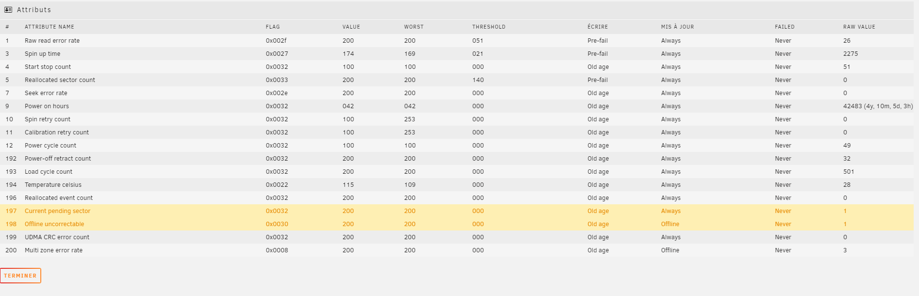

  10. C'est l'os qui ne se lance pas. Je n'avais pas pensé au boot, je vais voir ce soir. Je n'ai pas de sauvegarde (c'est juste ma biblio de films pour le moment) et je n'ai pas encore de connexion dessus hors mis moi le soir, donc j'ai le temps. Cela me permet aussi de manipuler un peu l'OS

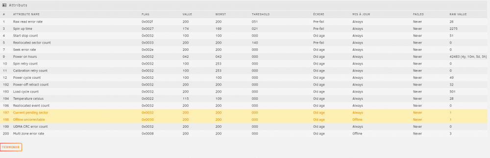

  13. Crashbird changed their profile photo

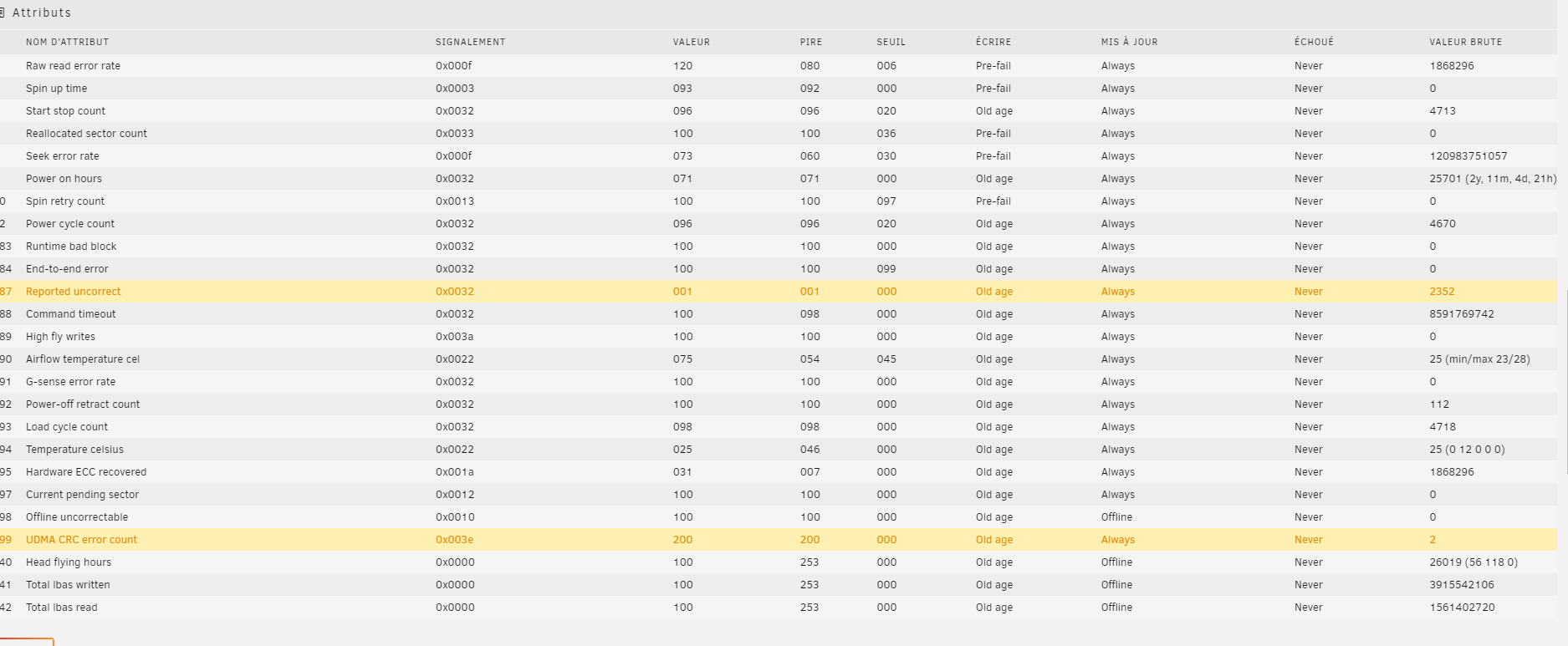

  14. J'ai pris des vieux disques, je ne suis pas étonnés qu'ils tombent. J'ai mis la surveillance des 1 et 200 mais le paramètre ne reste pas affiché dans la case est ce normal ? je pense qu'ils sont pris en compte vu que j'ai maintenant le hd 3 qui est en orange ... Je poste qu'ici car mon niveau d'anglais est inférieur à un gamin sortie de primaire 🥴alors sur du technique que je ne maitrise pas, le dialogue sera quasi impossible. Je dois lancer un test smart sur chaque disque ou la surveillance suffit ?

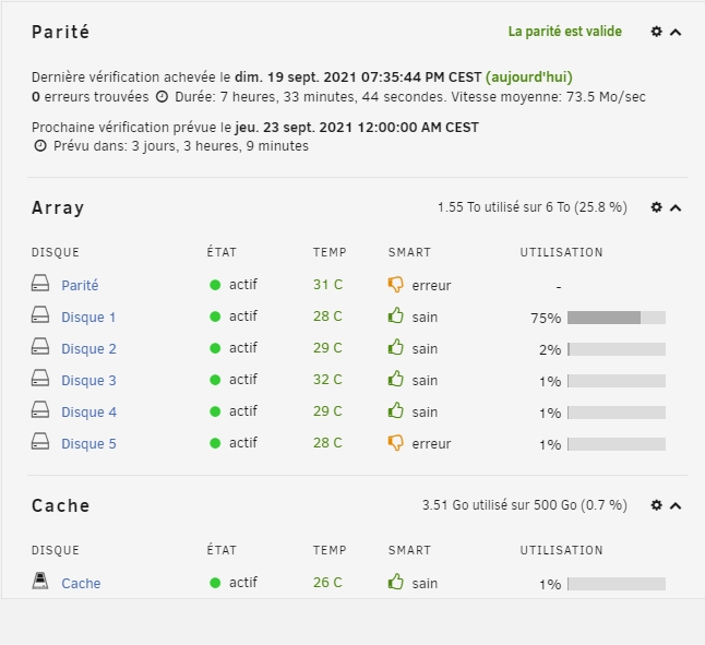

  15. Et voilà. Par contre j'ai eu un changement, le disque de parité apparait maintenant comme sain (mais dans les attributs il a toujours la même ligne en surligné orange) nas-diagnostics-20210921-1756.zip
  16. Crashbird started following Erreurs sur Array
