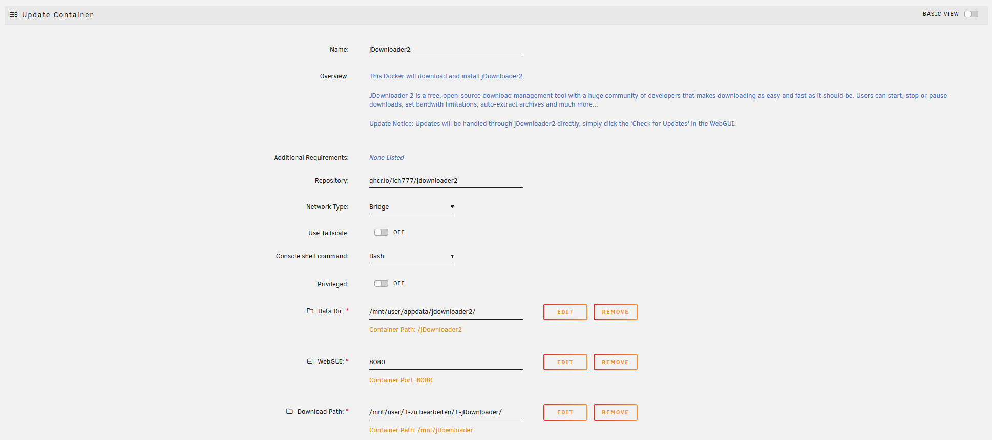

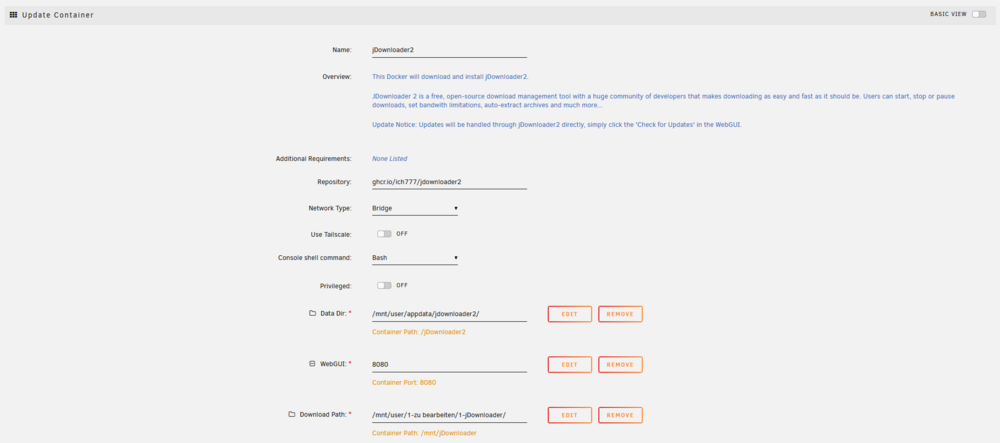

  6. Liegt tatsächlich auf nem btrfs Pool. Der wird in den kommenden Tagen aber ohnehin gegen zfs getauscht. Danke für den Einwand.
  7. Ah okey, danke. Aber kann es kann doch eigentlich nicht sein, das ich das bei jedem Update von jD machen muss und jetzt auch mal so random mittendrin weil ich mich erdreistet hab den container aus- und wieder einzuschalten?
