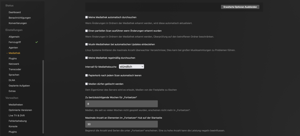

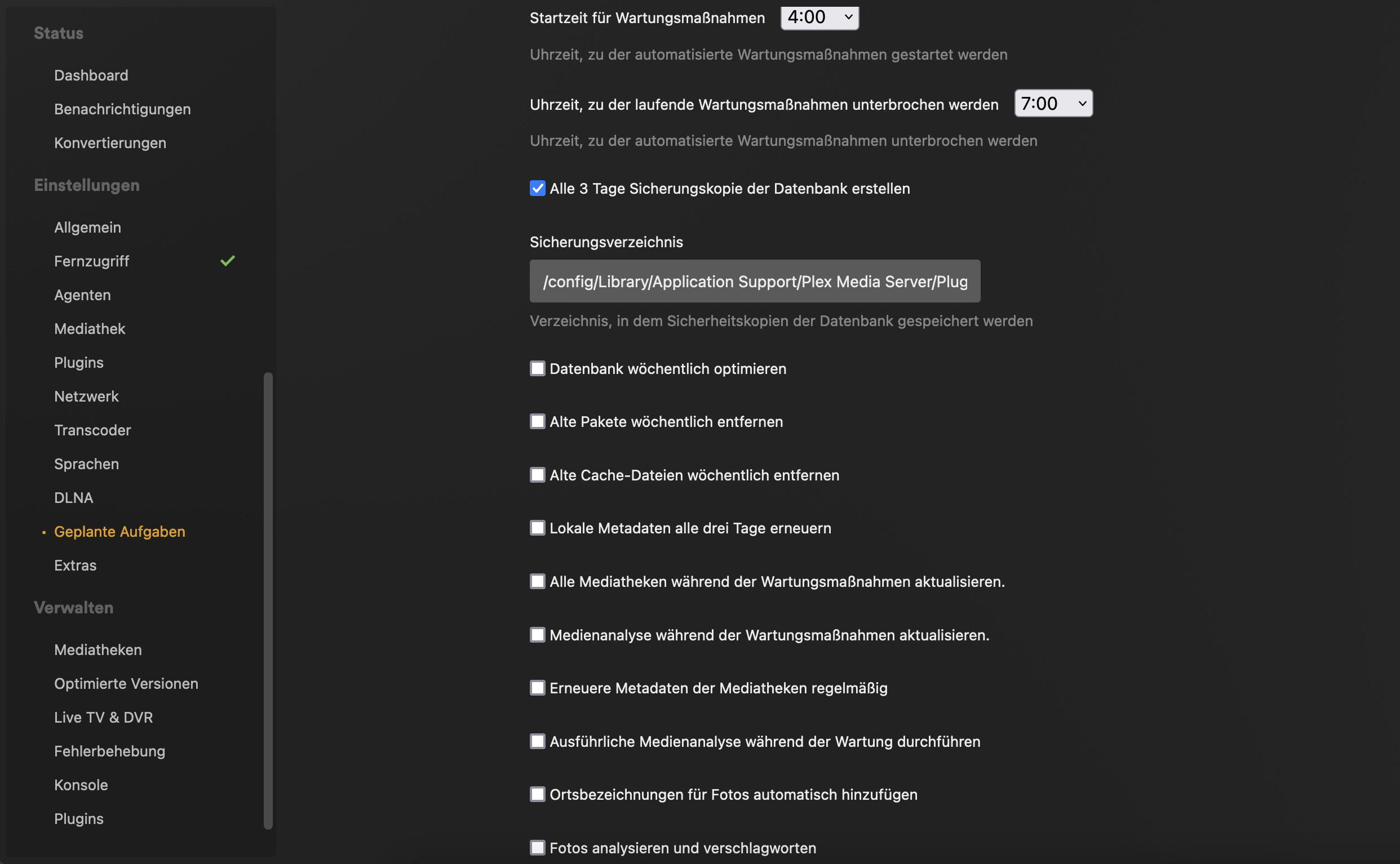

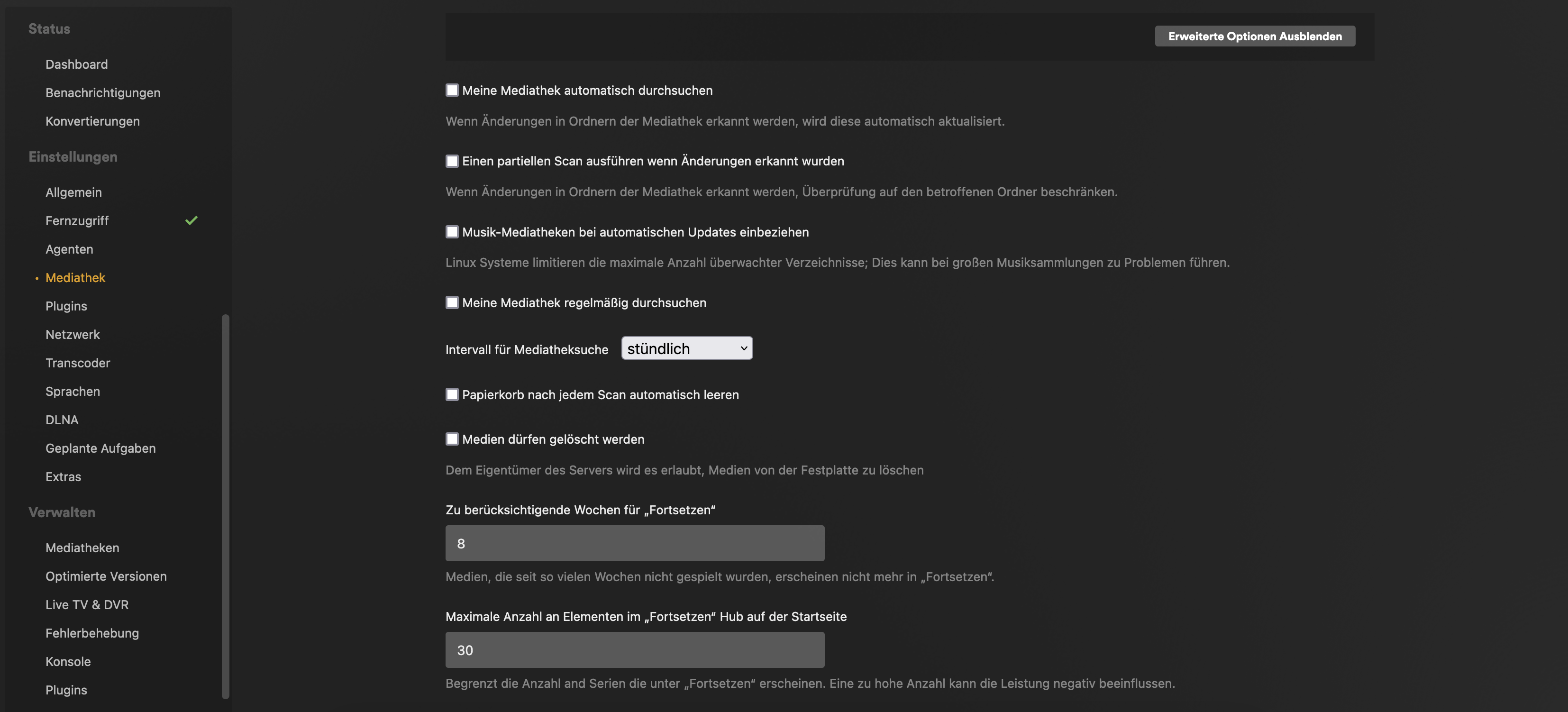

Befürchte, dass genau das schon passiert ist. Habe diese Einstellung natürlich aktiviert gehabt. In den zwei angehängten Bildern sind jetzt die neuen Einstellungen - pro forma jetzt alles an automatismen ausgeschaltet. In Plex selbst steht ein Pfad zum Siherungsverzeichnis. Habe die jetzt mal rausgesichert. Wie geht es dann weiter?
