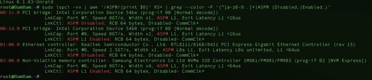

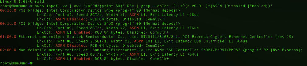

  22. @BiNiCKNiCH Ich habe heute auf 6.12.5 geupdatet. Seit dem Update nur noch C3 Pkg state. Hab statt TLP dann wieder powertop versucht etc. sudo lspci -vv | awk '/ASPM/{print $0}' RS= | grep --color -P '(^[a-z0-9:.]+|ASPM |Disabled;|Enabled;)' Gibt aus: Man sieht die Netzwerkkarte und die PCI Bridge sind auf ASPM Disabled. Waren sie mit 6.12.4 nicht. Ich vermute die haben am Realtek Ethernet Treiber rumgespielt. (Auf meinem 2. Server W480 mit Intel Ethernet Chipsatz habe ich das Problem nicht). Wäre schon wenn Du suchmal obigen Befehl ausführen würdest um zu sehen ob Du das Problem auch hast. Ich geh dann wahrscheinlich auf 6.12.4 zurück. Wenn Du es auch hast würde ich mal weiter rumfragen bei Leuten die auch RTL Chipsatz bei Ethernet nutzen. Gruss, Joerg
