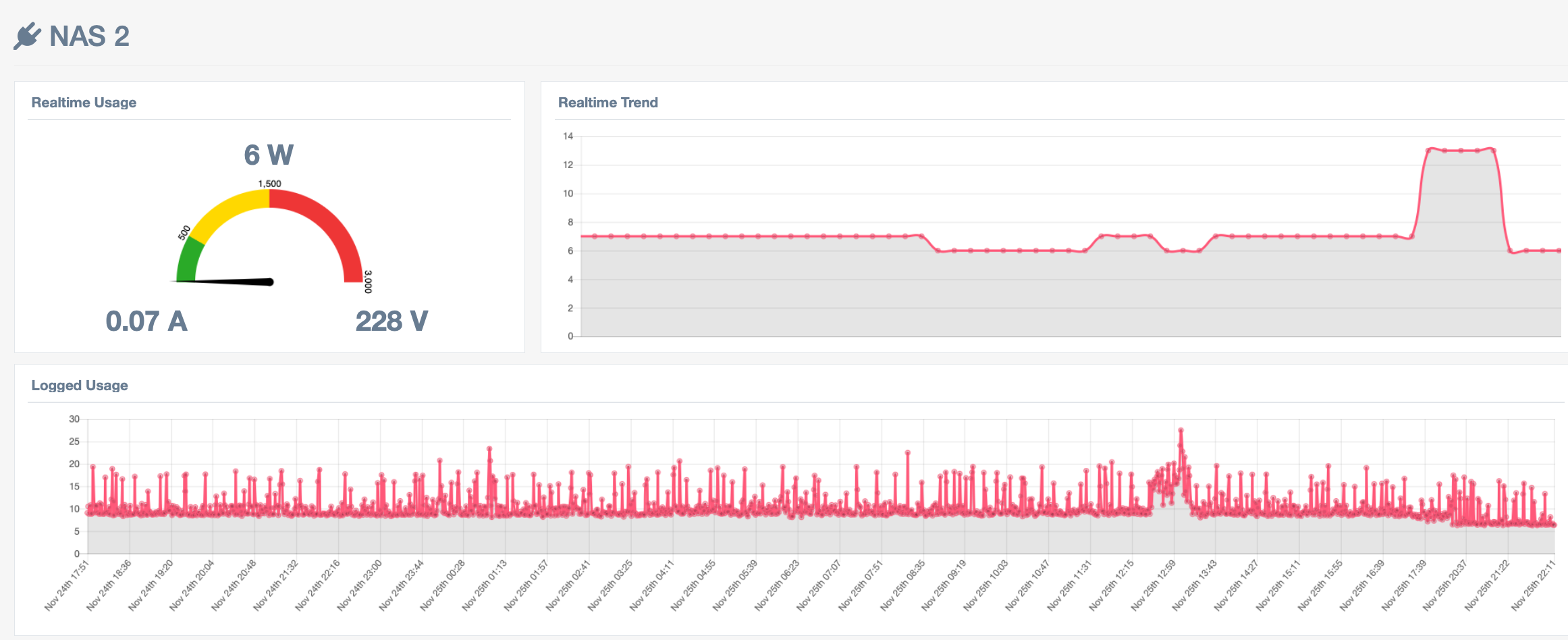

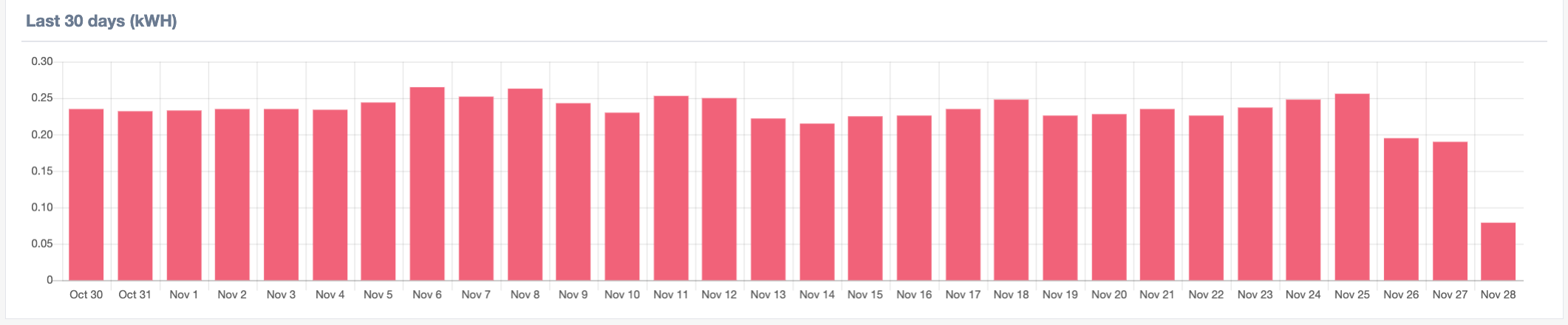

Tapo P110 Exporter / Prometheus / Grafana
Hast Du statt Grafana etc. schonmal einfach über den HA (Home Automation) Docker nachgedacht. Der hat eigentlich eine TP Link Integration. Ich nutze die für meine KP115 und H(S)110 Energiemessungsdosen. Sieht dann so aus erstmal (das kann man auch als Grafik anzeigen oder Funktionen die aufintegrieren etc. hinzufügen): In dem Bild ist NAS eine HS110 und NAS2 eine KP115 (ggf. hab ich jetzt die Bezeichnung detailliert im Kopp aber es sind beide TPlinks mit Strommessung). Über HA könnte man die sogar intelligent steuern. Zum Beispiel das eine immer bei Sonnenaufgang angeht und bei Sonnenuntergang aus etc. Es gibt auch noch einen anderen Docker, den man aber manuell installieren muss nur für die TPLinks der aber nur Werte logt Steuern kann man da nix. Sieht so aus: Vielleicht wäre das eines davon einfacher für dich?

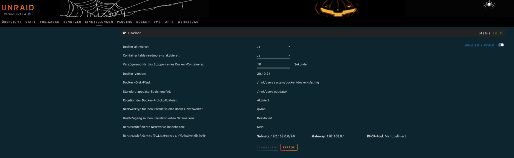

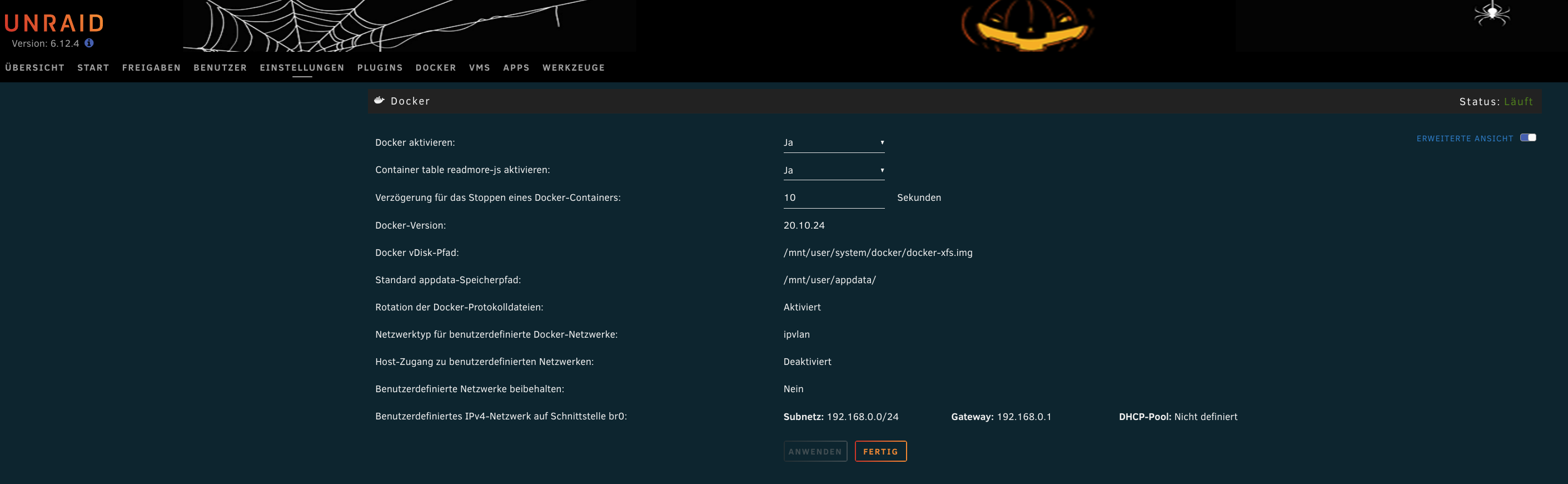

Frigate bringt Unraid zum Absturz
Steht nix zwischen 8.58 Uhr und 9.10 Uhr als Du rebootet hast. Auch davor hab ich nix gesehen (hoffentlich hab ich nix übersehen). Und bzgl. IpVlan, du hast da wirklich IPVLAN stehen?: Weil deine Erklärung, du musstest nur das andere ändern, erscheint mir nicht logisch und dein Fehlerverhalten ohne Eintrag ins Log ist auch typisch das MacVlan Problem. Ich glaube also du hast nicht richtig nachgeschaut. Einstellungen - Docker - Erweiterte Ansicht und schauen ob dort IPVLAN Steht bitte! PS: Ich glaube du hast wegen IPVLAN nur bei der Dockerkonfiguration von FRIGATE geschaut. Aber Maclan und Ipvlan sind globale Dockereinstellungen und auch nur in der erweiterten Ansicht sichtbar..
