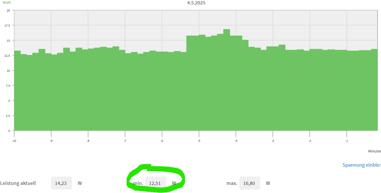

Ich schätze, die CPU schluckt etwas mehr als meine I3. 15-20W schätze ich idle. (Für das ganze System)

Leider ist Dein System (restliche Hardware) unbekannt... Dein aktuelles System mit den externen USB Festplatten schluckt idle (incl. der ext. Festplatten) 15W? Bei einer Nutzkapazität von 3x1TB = ca. 3TB, einer Parity von 2TB und 256GB NVME SSD Cache. Und Du empfindest das als wenig? Hier empfehle ich einen Blick zu der unheimlich lange Diskussion um die N100 Lösung von MPC561. Ich kann es gleich mal suchen, aber selbst mein B760M DS3h DDR4 mit I3-12100 schafft das idle eher zu unterbieten. (Nackt/idle ohne Festplatten unter 10W, schlafende Festplatten dann vielleicht pro Stück knapp unter 1 W)
