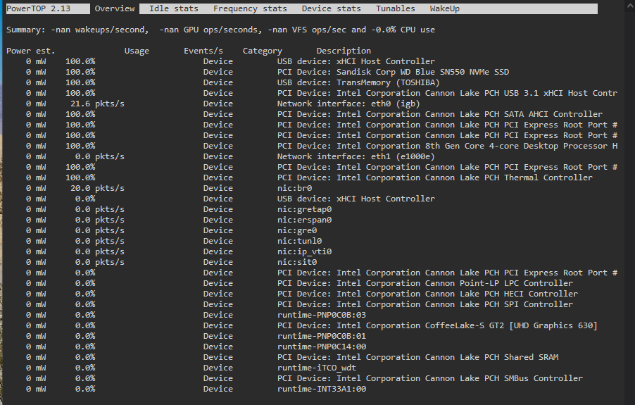

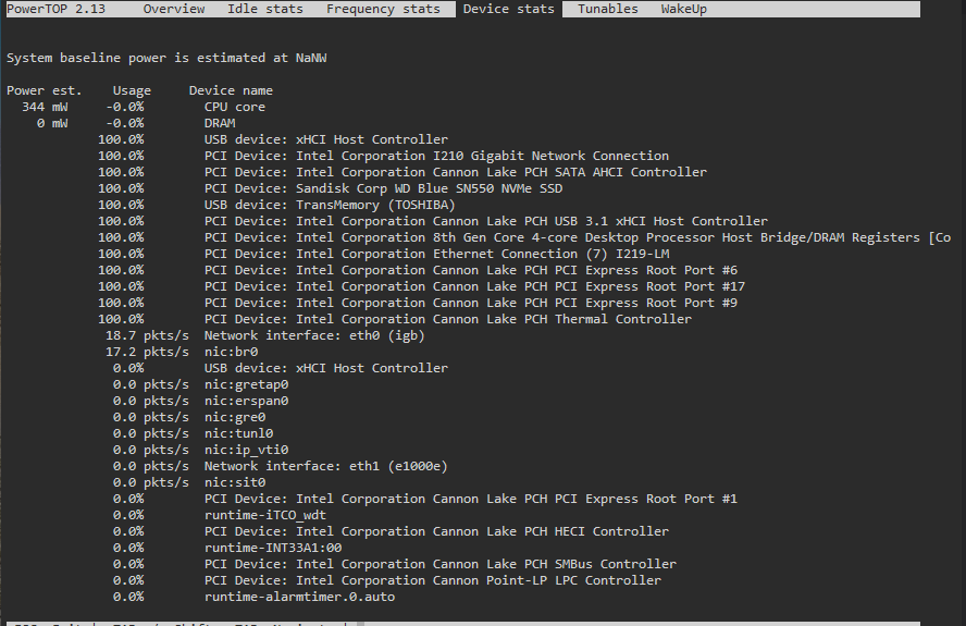

Neuer Tag, neues Glück. Vielleicht bin ich der Sache jetzt endlich dicht auf dem Fersen. Die verlinkte Powertop Geschichte von @Anym001 hat mich da irgendwie drauf gebracht. Mir ist nämlich aufgefallen, dass der Traffic immer über einen Port gelietet wird, egal welche IP ich wähle. Als wären sie gebündelt, nur ist das nicht der Fall. Ich wollte also versuchen in Unraid eth0 und eth1 zu tauschen. Hab in den Interface Rules also die (PCI?) Adressen getauscht und den Server neugestartet. Beide Kabel weiterhin angeschlossen. Gbit läuft, aber Traffic wird weiterhin über den linken Port geleitet, obwohl ich was anderes eingebe. Linken Port Kabel gezogen, nichts geht mehr. Rechten Port Kabel gezogen, alles läuft gut. Mein vorläufiges und vielleicht nicht professionnelle Fazit ist, dass der rechte LAN Port und die Fritzbox sich nicht mögen. ETH 0 ist jetzt der linke Port, nicht wie bisher der rechte und damit schein es zu laufen. Falls also über die Suche jemand hierrüber stolpern sollte, weil er eine Fritzbox 7530 und ein Gigabyte C246N-WU2 hat, hilft ihm das vielleicht 🖐️

Ich hatte Unraid immer in den Settings eine feste IP vergeben. Testweise gestern die durch automatisch ersetzt und in der Fritzbox eine statische gesetzt. Ist das keine gute Idee? Jo. Nein (war eben wohl nicht ganz wach) Durch den zweiten LAN Port bin ich jetzt bei 3W mehr und er geht nicht mehr in C7 Pkg, sondern bleibt bei C3 hängen. Aber das ist wohl ein Thema für einen anderen Thread.

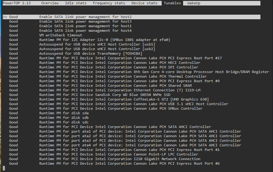

1500 Du meinst im Server? Laut Datenblatt 2x Gb LAN (Intel I219-LM/Intel I210-AT). Im Moment nutze ich Eth0, Eth1 habe ich abgeschaltet. Ich hab das allerdings schon einmal umgesteckt. Mir ist in Powertop nur aufgefallen, dass beim eth0 (igp) steht und beim eth1 (e1000e). Aber das hat nichts zu bedeuten oder? Das denke ich mir halt auch. Es funktioniert ja alles reibungslos, bis ich über die 7530 auf den Server gehen will. Einen USB zu LAN Adapter kann ich nochmal testen, wollte ja ohnehin mal 2.5 Gbit zum Schnittrechner testen. In Unraid gibt es sonst keine Netzwerkoptionen die ich mal ins Auge fassen könnte?

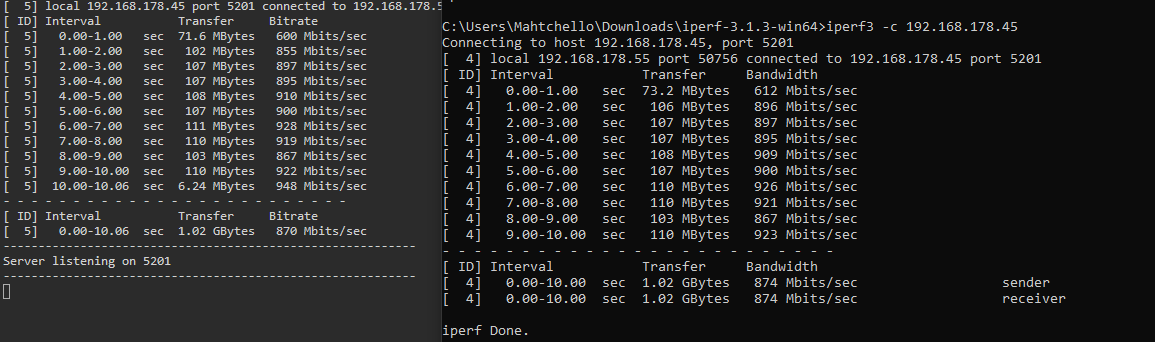

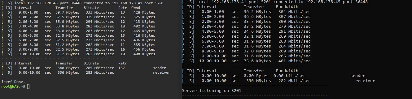

So, ich hab heute endlich mal ein ruhiges Zeitfenste gefunden um etwas zu probieren. Also wenn ich die Fritzbox mit zwei Windows Rechnern verbinde, läuft alles gut. Ich hab dann beide Rechner jeweils als Server und als Client getestet. Beide Male gut 900 Mbit. Also unter den PCs gibt es kein Problem. Will ein Rechner ohne Fritzbox direkt auf den Unraid Server zugreifen, ist das auch kein Problem. Will ein Rechner mit einem anderen Switch/Router auf den Unraid Server, ist das auch kein Problem. Sobald aber einer der Rechner über die Fritzbox auf den Unraid Server geht, bricht der Upload komplett ein und nur der Download läuft noch gut. Die Rechner untereinander, haben weiterhin kein Problem. Anzumerken beim letzten Punkt ist aber, dass im iperf Test beide Richtungen langsam sind. Ich aber zumindest über das Windows Netzwerk noch schnell herunterladen kann.

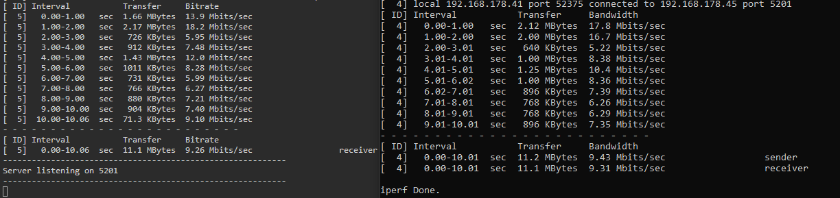

Danke, den hab ich am WE auch probiert. Das kam dabei raus. Ich werde daraus aber nicht schlau. Ich habe über die Suche noch dieses Thema gefunden. Das Problem ist ähnlich, nur in umgekehrt. Er konnte schneller schreiben, als lesen. Ich würde die Lösung gerne testen / kontrollieren, aber was ist NIC?

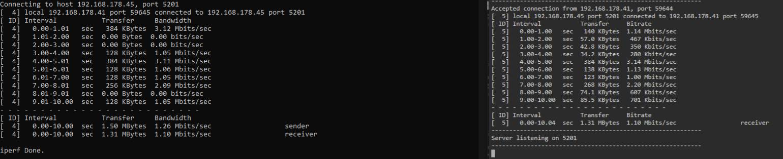

Im Gegensatz zum o.g Thread hat das zurücksetzen auf Werkseinstellungen nichts gebracht, außer Arbeit. Das die Verbindung schlechter wird, wenn die Fritzbox am genutzten Port auf Gbit LAN steht und besser wird, wenn ich sie auf 100 MBit drossel, gibt mir weiterhin zu denken. Die Tage werde ich nochmal eine anderen Switch testen. Edit Ich hab testweise den Unraid Server mal als Client eingestellt und den PC (Wifi) als Server. Mit folgenden Ergebnis. Komisch...

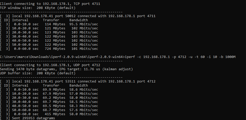

Die kümmert sich um beides, richtig. Einen anderen Router o.ä. hab ich nich dran. Jetzt nach einem Neustart der Fritzbox, erkennt sie endlich wieder die Gbit LAN Verbindung an. Die Pakete bleiben aber unverändert langsam. Ich finds nur verrückt, dass die Verbindung im iperf Test schneller wird, wenn ich den genutzen LAN Anschluss in der Fritzbox drossel. Zwar erreiche ich auch da nur 50Mbit, aber das ist weit mehr als im Gbit Modus. Ich versteh die Welt nicht mehr. Was sind denn zwei DHCP Server? Sorry, ich bin in der Netzwerktechnik nicht so firm, kann aber gerne Fritzbox Auszüge liefern. Ich weiß nur das Quad9 als DNS Dienst eingestellt ist, das dürfte aber damit nichts zu tn haben(?) Für heute ist auf jeden Fall Schlafenszeit, die Kinder werden sicher wieder früh wach

Ja, der Download geht auch während des iperf Test fix mit gut 400 Mbit. Hier mal die Ergebnisse vom Test eben, während der Download einer 2GB Videodatei lief. Gleichzeitig lief der o.g. Download Es ist einfach total verrückt. Ich hab gestern Abend aus Neugierde mal das Notebook mit Kabel an den Router geklemmt. Genau das selbe Problem: Download schnell, Upload langsam. Auch ein Upload vom Android Smartphone ist langsam, der Download schnell. Zusammengefasst lässt sich sagen, egal ob Kabel oder Wifi, Smartphone, PC oder Notebook, der Upload ist immer langsam und der Download schnell. Ausnahmslos. Außer im iperf Test, da ists in beide Richtungen langsam. Ich weiß nicht ob es zu Eingrenzung hilft, aber wenn ich eine Datei hochladen will, dauert es auch einige Sekunden bis überhaupt etwas passiert und die langsame Übertragung startet. Beim Download legt er sofort los. Langsam kommen mir Zweifel, ob ich nicht doch hätte besser was fertiges kaufen sollen und mich überschätzt habe
