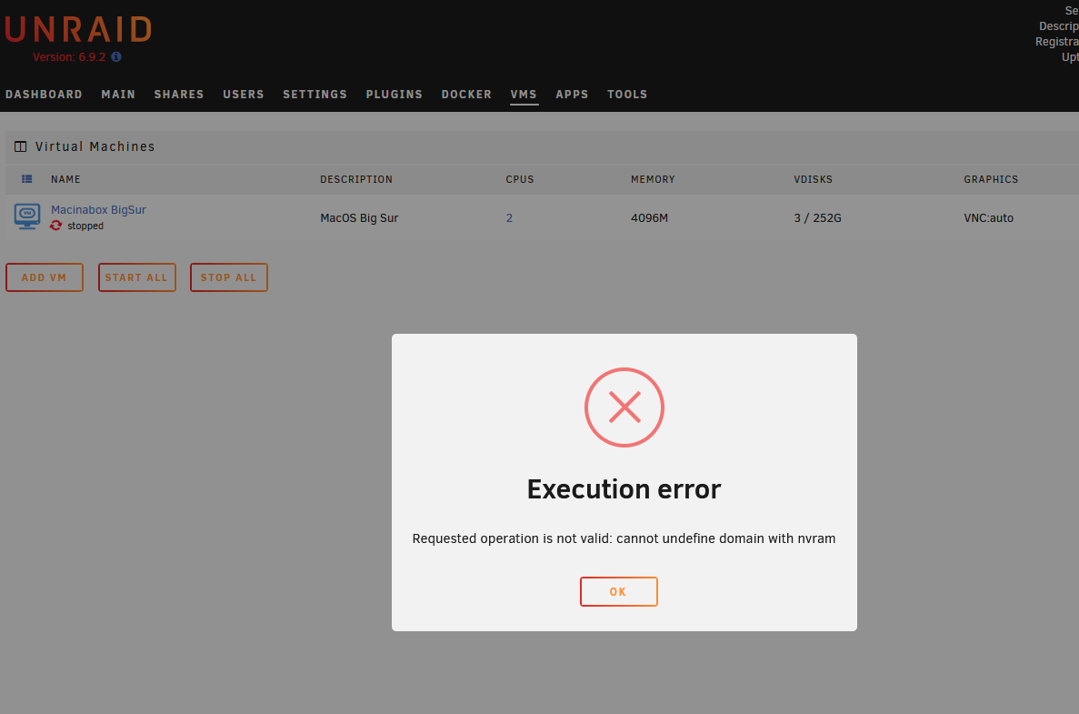

  6. Danach sagt die Vm das sich das Apple Gerät abgeschaltet hat bitte neustarten. Und beim Versuch sie zu löschen kommt dieser Meldung.

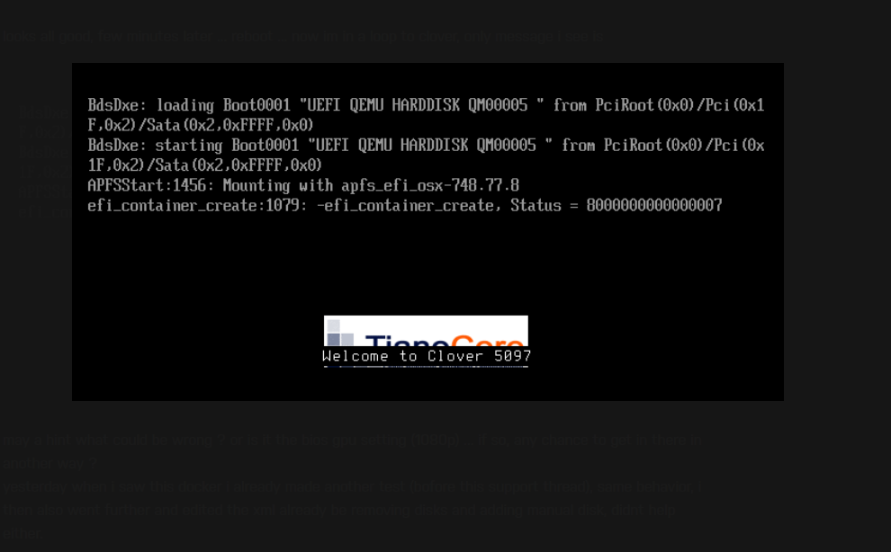

  7. Und wieder erst Bootloop (das Bild habe ich von einem anderen User bei mir ist es zu schnell zum snippen)
