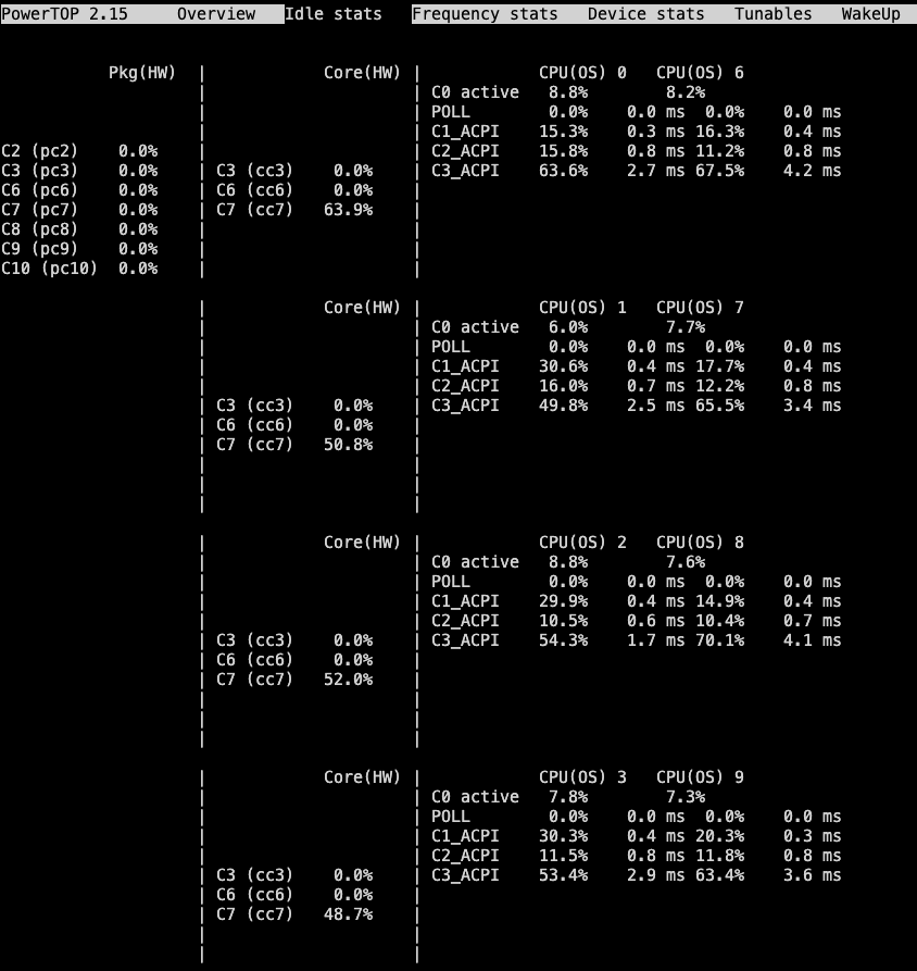

  2. #!/bin/bash # Start the Management Utility /usr/local/sbin/emhttp & Da ist alles nach autotune auf 0,0 % das hab ich dann gemacht. kamen jetzt so keine probleme. werd das dann entsprechend in die GO kopieren für den nächsten start da bin ich gespannt. hab auf anhieb das plugin nicht gefunden zum installieren. was das bios angeht hab ich leider noch das problem mit dem fehlenden monitor
  3. Ich hab aktuell keinen Monitor, um das einzustellen und zu prüfen. 6.12.10 ist die version - powertop hab ich vorhin über die nerdtools erst installiert, bisher nicht genutzt. auch die nerdtools bisher nicht tut mir leid...bin tatsächlich nur ein anwender, der sich die sachen bisher so zusammengebastelt hat, damit es läuft. deshalb bin ich auch nie tiefer in die materie rein. wie komm ich da ran, ohne den stick abzuziehen? und wie mach ich die quotes richtig?
  4. Das ist jetzt mal das aus der Konsole. Im bios hab ich nichts verstellt...bei dem zu powertop verstehe ich nciht, was ich machen soll. Hab nerd tools installiert. was muss ich machen, um die werte vor und nach aktivierung zu erhalten?
  5. Wie komm ich an die fehlenden Werte? HA als Docker hat nicht so recht geklappt. Hatte HA auch zwischenzeitlich nochmal seperat auf nem raspberry...jedoch auch mäßig erfolg.
  6. Hallo zusammen, bei mir läuft ein Server im Dauerbetrieb. Im "Idle" Modus zieht er um die 70 Watt lt. Tasmota Stecker. Je nachdem was er macht kanns auch mehr sein und über 100 laufen. Wo kann ich evtl noch optimieren, um die laufenden Sachen optimal laufen zu lassen und dennoch Strom zu sparen? Wenn ihr weitere Infos braucht, gern fragen. Bin um jede Hilfe dankbar! Danke schonmal für eure Tipps. Liebe Grüße, Morden OS: Unraid 6.12.10 Hardware: Motherboard:Gigabyte Technology Co., Ltd. B560M DS3H, Version: x.x, s/n: Default string Processor:11th Gen Intel® Core™ i5-11400 @ 2.60GHz VGA compatible controller: Intel Corporation RocketLake-S GT1 [UHD Graphics 730] HVM:Enabled IOMMU:Enabled Cache:L1 Cache = 288 KiB (max. capacity 288 KiB) L1 Cache = 192 KiB (max. capacity 192 KiB) L2 Cache = 3 MiB (max. capacity 3 MiB) L3 Cache = 12 MiB (max. capacity 12 MiB) Memory:48 GiB DDR4 (max. installable capacity 64 GiB) Controller0-ChannelA-DIMM0: G Skill Intl F4-3000C16-8GISB, 8 GiB DDR4 @ 2133 MT/s Controller0-ChannelA-DIMM1: G Skill Intl F4-3200C16-16GIS, 16 GiB DDR4 @ 2133 MT/s Controller0-ChannelB-DIMM0: G Skill Intl F4-3000C16-8GISB, 8 GiB DDR4 @ 2133 MT/s Controller0-ChannelB-DIMM1: G Skill Intl F4-3200C16-16GIS, 16 GiB DDR4 @ 2133 MT/s Network:bond0: fault-tolerance (active-backup) eth0: 1000 Mbps, full duplex, mtu 1500 [1:0:0:0] disk ATA TOSHIBA MG08ACA1 0103 /dev/sdb 16.0TB [2:0:0:0] disk ATA WDC WD40EFZX-68A 0B81 /dev/sdc 4.00TB [4:0:0:0] disk ATA TOSHIBA MG08ACA1 0103 /dev/sdd 16.0TB [5:0:0:0] disk ATA WDC WD40EFZX-68A 0B81 /dev/sde 4.00TB [N:0:6:1] disk Samsung SSD 970 EVO Plus 1TB__1 Conbee II Stick Docker: Paperless NG Cloudflare Maria DB MQTT Postgressql14 Postgressql14_immich Immich Redis Swag Vaultwarden Frigate (4 Kameras) weitere nicht dauerhaft aktiv (z.B. Photoprism, ...) VM: Linux mit HomeAssistant

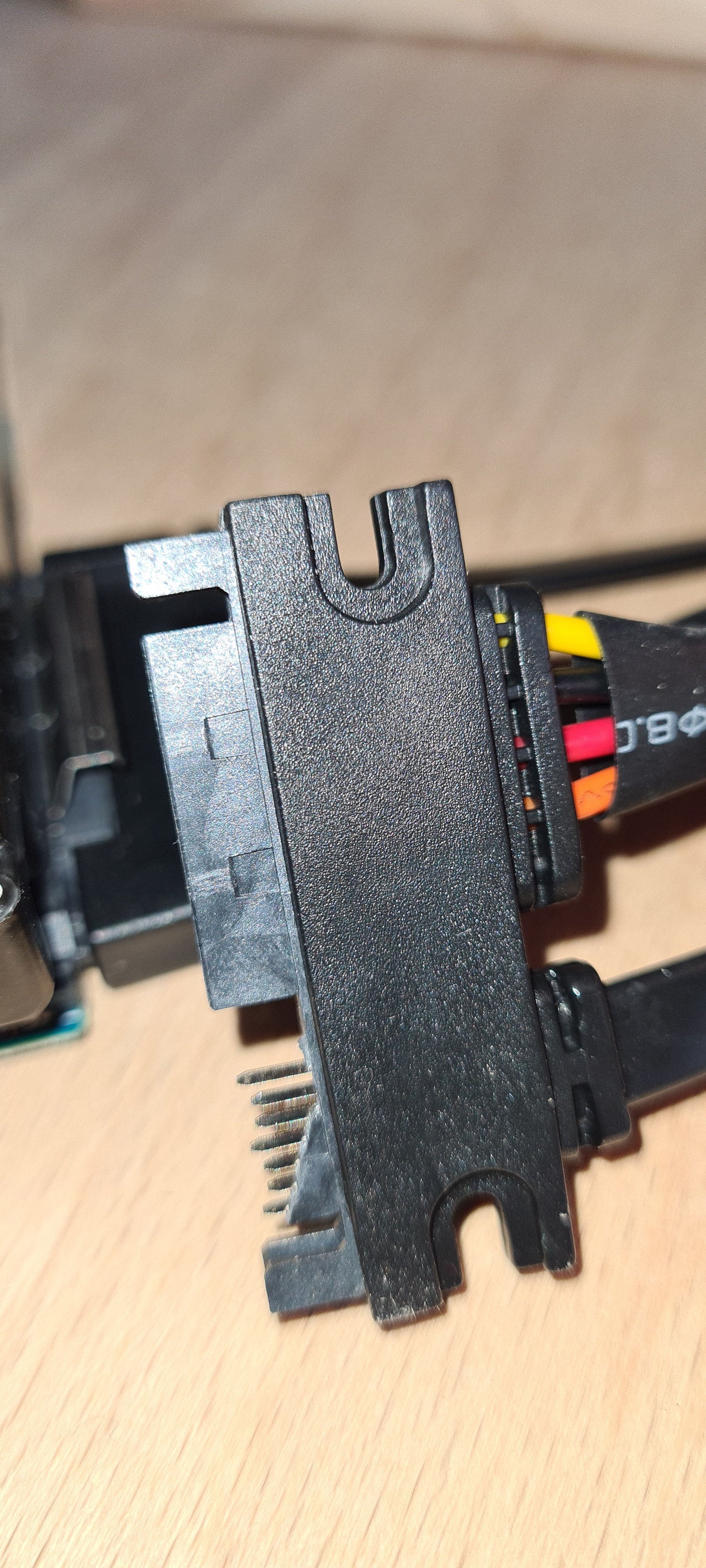

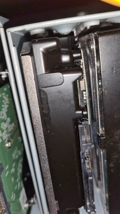

  10. Ich vermute aber auch, dass es am Kabel liegen könnte. Aktuell ist es mal drin und fixiert. Der erste bruch geht aber auf den Einbau der viel zu langen Grafikkarte 😅 Jetzt aber noch was zum sichern der Daten. Da es scheinbar gerade klappt... Macht es Sinn mit unbalance die Daten auf die anderen Platten zu verschieben? Muss ich dann noch b etwas beachten, damit ich die defekte Platte ohne Bedenken rausziehen kann? Die Paritat passt sich doch beim verschieben an?! Oder macht es mehr Sinn, zu kopieren und dann die Platte löschen und ausbauen?
  11. Das Glück ist echt auf meiner Seite... Dabei war es nicht mal mit viel Gewalt
  12. 🙈 Vergessen anzuhängen Ist jetzt nicht so qualitativ. Die Pins sind noch ok.
  13. Ich hab mal ein Bild gemacht. Die Pins sind in Ordnung. Die Platte wird erkannt und so. Hab mir auch mal den Stecker bestellt. Vllt klappt es ja, da löten echt nicht so meins ist. Danke. Das les ich mir mal durch. Wie kann ich denn die defekte Platte nochmal nutzen, wenn ich die Daten verschoben habe und somit eine neue Parität habe?
  14. Hallo zusammen, mir ist beim Hardwareeinbau dummerweise der SATA Datenport einer Platte gebrochen. Aktuell hab ich es provisorisch mit Heißkleber gefixt, damit zumindest das Array wieder hochfahren konnte. Natürlich handelt es sich bei der kaputten Platte um eine ganz neue 16TB Platte, die mit ca. 8 TB voll ist. Es bestehen noch 3 weitere Platten im Array, die ca. 8,5 TB frei haben. Da bereits die ersten CRC Fehler kommen habe ich die Platte schlafen gelegt. Auf ihr sind hauptsächlich Medien und die Familienbilder etc. Eine Ersatzplatte habe ich leider nicht griffbereit und kann mir auch adhoc keine gleichwertige leisten. Wie gehe ich am besten vor, um die Daten zu sichern? Was passiert, wenn ich die Platte ganz aus dem Array nehme? Werden die Daten aus der Parity dann automatisch wieder hergestellt? Unbalance traue ich mich nicht, da vermutlich Daten oder die ganze Platte kaputt gehen werden. Ggfls versuche ich, einen neuen Adapter dranzulöten oder ähnliches. Aber hauptsächlich geht es mir um den Erhalt der Daten (ja...ein Backup der ganz wichtigen Sachen besteht ). Vielen Dank für eure Hilfe! Morden
