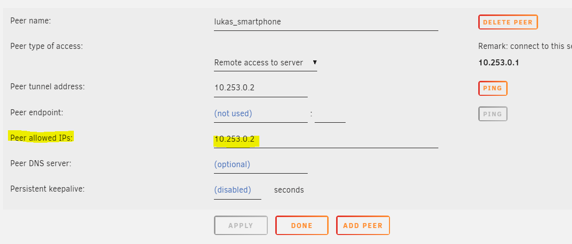

  15. Hatte vorher unter "Peer allowed IPs" 0.0.0.0/0 eingetragen, damit hatte ich das Problem, nun wieder auf 10.253.0.2 zurückgestellt, gleicht der "Peer tunnel address" und nun passt alles wieder.
  16. in meiner FRITZ!Box habe ich folgendes gesetzt: Netzwerk: 10.253.0.0 (Docker Netzwerk) Subnetzmaske: 255.255.255.0 Gateway: 192.168.0.20 (Unraid Server) oder soll statt 10.253.0.0 die 10.253.0.1 eingetragen werden, das wäre dann die "Local tunnel address"
  17. Besten Dank, hat mir soeben weitergeholfen :-) Aaber nun habe ich ein Problem festgestellt: Wenn ich den VPN Tunnel aktiv habe und ich im Unraid auf "Apps" gehe, lädt es ewigkeiten und es passiert nichts. Auch meine Applikationen sind nicht mehr von außen via Subdomain erreichbar, während WireGuard/Tunnel aktiv ist. Erst wenn ich den VPN Tunnel beende und WireGuard deaktiviere, dann läuft alles wieder normal. Was kann es sein? Grüße, Luk
