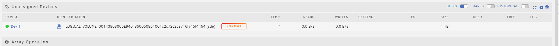

  3. Hi, i tried the following: Stop the Array Unassign the device from Unraid. - Now it is shown under UD - but i can't access the device. It shows the "format" button behind the name What did you mean with: Check to see that UD sees the device file system. It was probably formatted in a file format that Unraid does not support.
  4. Hallo, ich habe gerade einen schweren Fehler begangen - ich habe meine SSD, die ich immer als Unassigend Device eingebunden hatte, aus versehen als Cache eingebunden. Nun will ich diese wieder als Unassigend Device einbinden... Es wird die Platte angezeigt, aber die Partition auf der Platte nicht - nur hinter dem Namen der Button "Format", den ich aber noch NICHT gedrückt habe! Habe ich eine Chance wieder an die Daten zu kommen? Auf der Platte sind eigentlich nur 3 virtuelle Platten meiner VMs von denen ich leider keine Datensicherung habe...
