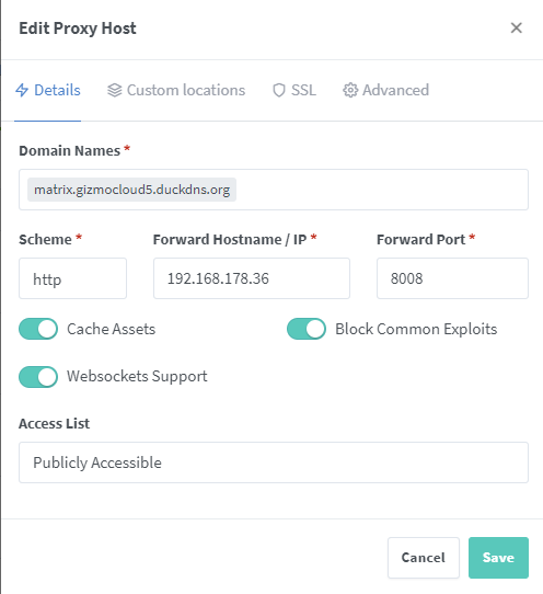

  1. SO vielen Dank an alle die mir geholfen haben. Habe es zum laufen bekommen. mein FB meinte die Ports nicht durchzulassen nach einem Neustart des Routers und des Servers lief es dann
  2. nutzt http ich check die logs wenn ich wieder in der nähe bin und lese mir mal den artikel von fir3drag0n durch
  3. genau matrix ist ein chat server den ich in verbindung mit element benutzen möchte. Im bild sieht man das er läuft , ich kann die ip direkt nutzen mit dem port 8008 oder mein duckdns adresse
  4. ja mein fehler sry hier meine matrix config beim aufrufen der url zeigt er das Matrix läuft so nginx ist wie folgt konfiguriert sie bild im advanced tab hab ich folgendes stehen location /.well-known/matrix/server { return 200 '{"m.server": "matrix.gizmocloud5.duckdns.org"}'; default_type application/json; add_header Access-Control-Allow-Origin *; } location /.well-known/matrix/client { return 200 '{"m.homeserver": {"base_url": "https://matrix.gizmocloud5.duckdns.org:443"}}'; default_type application/json; add_header Access-Control-Allow-Origin *; } ports in der fritz sind frei
  5. Moin Zusammen hab synapse mit nginx und duckdns am laufen komme mit dem pc auch rein konnte benutzer erstellen aber mit dem handy keine chance weiß wer rat ? Ok nach dem neustart geht gar nix mehr ^^ nur das unter der url der matrix server läuft das wars auch
