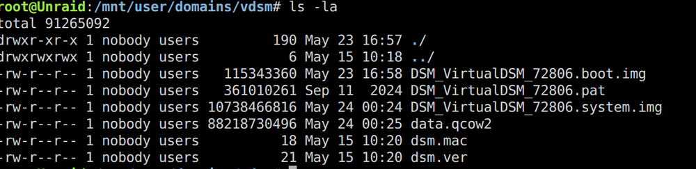

  1. Ich dachte an das vDSM CloudSync weil ich damit dann auch zusätzlich pCloud syncen kann. Geht über webdav eventuell auch per rclone oder? Kannst du mir sagen, wie du das gemacht hast? Ich würde das dann auch mal probieren. Bisher habe ich keine Lösung gefunden, dass die vDSM ausserhalb ihrer Disk in eine Unraid Share schreiben kann.
  2. @alturismo Danke für Deine Antwort, aber ich fürchte das ist nicht das was ich erreichen möchte. Ich möchte keine zusätzlichen Disks und ich möchte auch keine physische Platte komplett durchreichen. Ich möchte das Cloud Sync innerhalb der vDSM die Unraid Freigabe /dropbox nutzt für den Sync. Warum die Docker Container nicht laufen habe ich oben erklärt. Ist einfach nicht zuverlässig mit der freien Dropbox Version und der 3-Geräte Einschränkung. Zusätzlich habe ich noch pCloud via WebDav angehängt und da wäre mir die vDSM Lösung mit einem Container lieber. Syncen funktioniert wie gesagt gut, allerdings synced er in /storage in die qcow2 Disk

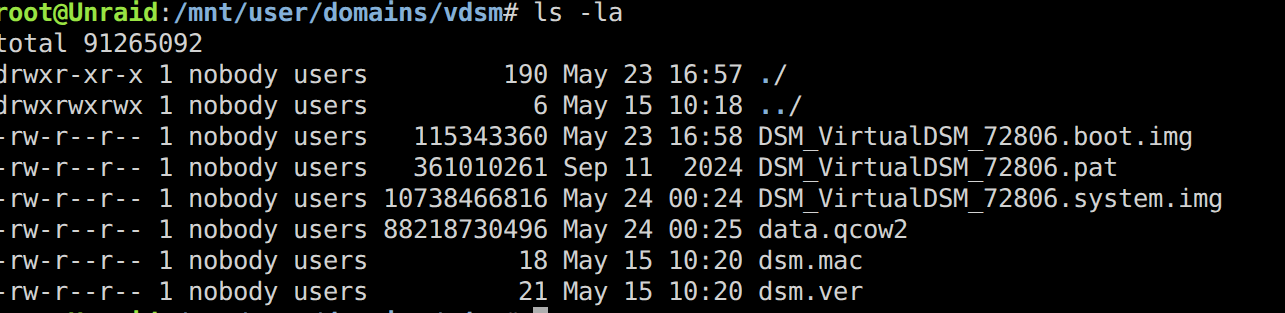

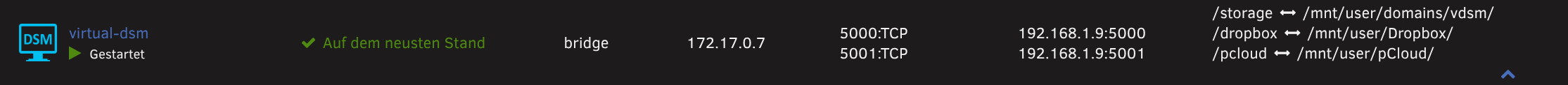

  3. Guten Morgen, ich habe versucht einen Dropbox Docker Container zu installieren um meinen Unraid Server regelmäßig im Hintergrund einen Sync machen zu lassen. Egal welchen Docker Container ich genommen habe, mit der freien Dropbox Variante, bin ich immer in das Problem gelaufen, dass der Container als neues Gerät angemeldet wurde und ich sofort in das 3 Geräte Limit von Dropbox kam. Das funktionierte nicht zuverlässig. Meine Idee war nun das mal mit virtual DSM zu probieren. Ich habe also virtual DSM so installiert: in /storage soll die disk liegen, in /dropbox und /pCloud soll das vDSM Cloud Sync die Cloudanbieter laden. vDSM und CloudSync laufen gut, das funktioniert. Was nicht funktioniert ist meine Idee die Daten nach /dropbox bzw. /pCloud schreiben zu lassen. Es wird alles in Storage geschrieben. Wir kann ich der vDSM nun Laufwerke "ausserhalb" von /storage geben? Danke und schöne Pfingsten.

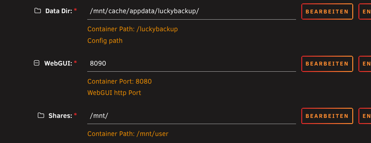

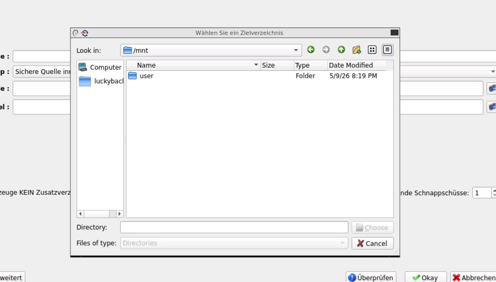

  5. Ja hab ich. Die Lösung hab ich auch gefunden. Bei der Erstellung des Dockers muss ein zusätzlicher Pfad angelegt werden der auf /mnt/remotes zeigt. Dann steht das auch in LuckyBackup als Auswahl zur Verfügung.

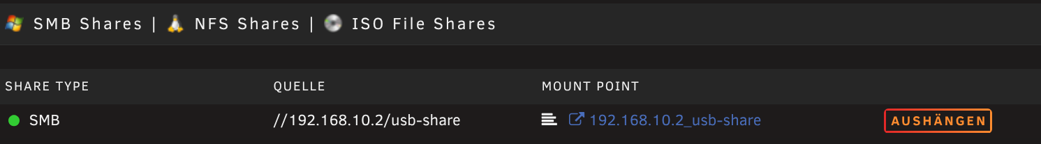

  6. Ich muss den alten Beitrag nochmal hervorkramen. Ich habe eine externe SMB Share gemountet und ich komme auch an die Daten des Zielsystems: LuckyBackup wurde als Docker eingerichtet und hat den Pfad zu /mnt erhalten unter dem sich /mnt/users (Quelle) und /mnt/remotes/... (Ziel) befinden Luckybackup Container startet aber das Ziel, also die Remote Share ist nicht wählbar Was habe ich da übersehen?

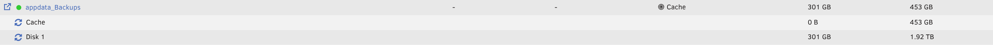

  10. Mein Appdata_backup Ordner hat Backups von vor zwei Jahren. Lektion an mich selbst: Backups nicht nur einstellen, sondern das ganze auch regelmäßig überprüfen. Das verbuche ich unter LESSON LEARNED :-) Ok ich hab nur noch ein paar Probleme über : Eine VM ist verschwunden. Werde ich aber einfach neu aufsetzen! Die Disk Images gibt es nocht, aber ich weiß nicht mehr wie die Konfiguration dazu aussehen muss Die Docker Container sind da, allerdings kann ich sie nicht aus der GUI aktualisieren. Fehlermeldung: Konfiguration nicht gefunden. Wurde dieser Container mit diesem Plugin erstellt? Kann ich die Konfiguration die läuft irgendwie so übernehmen, dass ich wieder über die GUI aktualisieren kann? Meine Platten sind nicht wirklich logisch ausgelastet. Ein Ordner sollte auf disk1, disk2 und disk3 sein, ist er aber nicht. Ich nehme an das Problem hatte ich schon vorher, habs aber noch nie bemerkt. Ich lasse den Mover mal durchlaufen und mal sehen wie das Bild morgen aussieht. Einige Docker Container lagen explizit auf einer bestimmten Platte. Da zeigt auch die Konfiguration hin. Da liegt es nun aber nicht, sondern z.B. auf disk2 obwohl es disk3 sein müsste. Ich nehme an das liegt an dem neuen Array, die Platten haben da nun eine andere Durchnummerierung. Durch verschieben der Daten auf die neue disk3 sollte das Problem lösen oder? Ich vermisse im Header oben rechts im Dashboard die Funktion den Server neu zu starten. Ist sicher ne Einstellung, die habe ich aber bisher nicht gefunden.

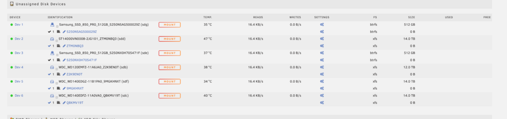

  11. Eine Platte war tatsächlich die Parity und ich konnte die über deinen Tipp identifizieren. Es fehlte beim neuen Unraid einfach das Plugin. Ich hab angenommen das sei eine Bordmittelfunktion. Ich sehe nun auch meine Shares, leider werden die nicht korrekt angelegt, aber das klicke ich einfach durch. Ich habe einen Appdata_Backup Ordner, damit sollte ich doch die Apps wieder einrichten können oder? Ne Ahnung wie?

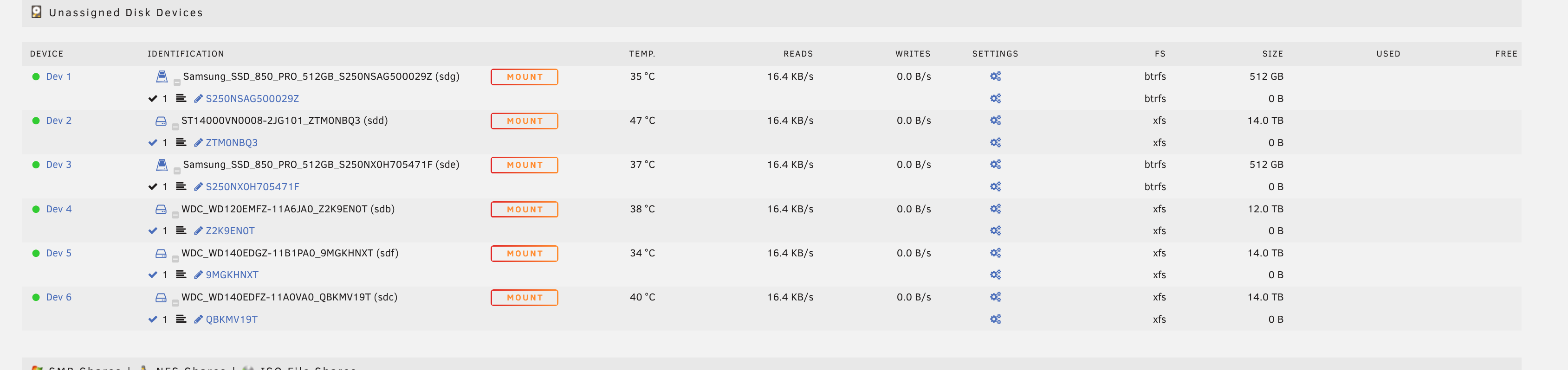

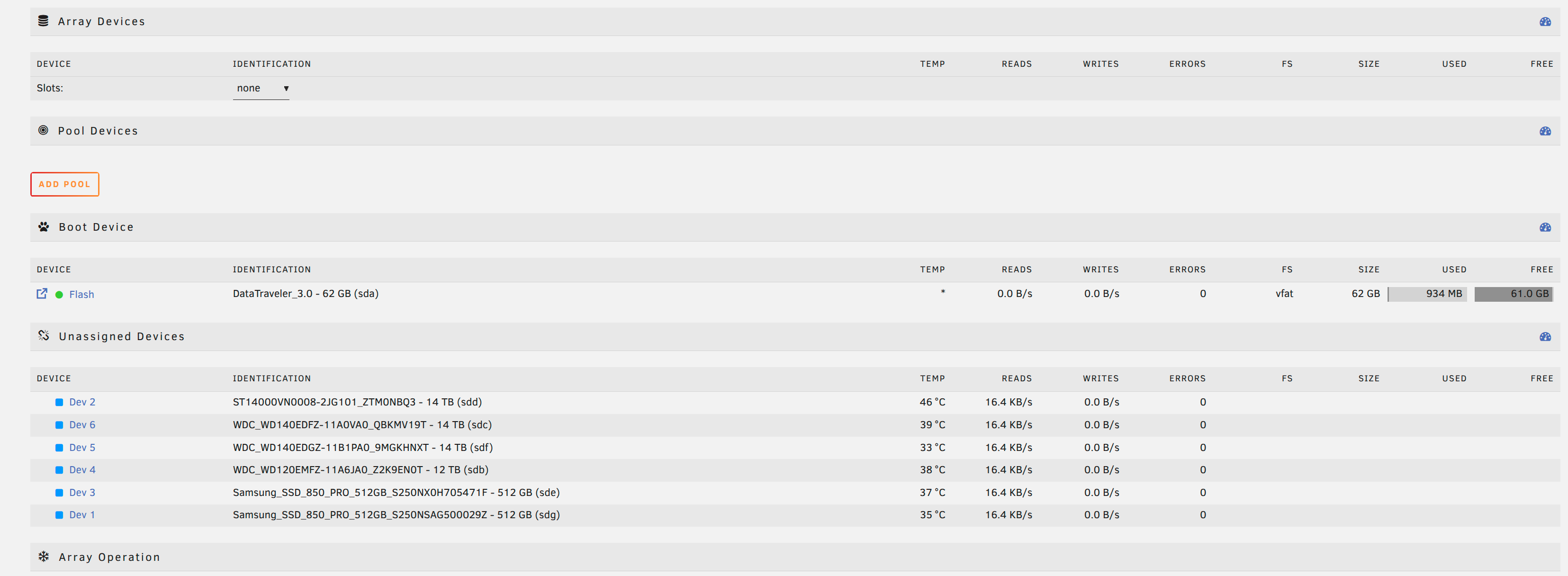

  13. Ich bin einen Schritt weiter: Mit dem Original Stick kann ich nichts mehr machen, der ist absolut tot. Ein anderer Rechner oder ein Datenrettungstool erkennt den nicht einmal mehr. Ich denke aber das ich nun die Platten prüfen kann um rauszufinden was die Parity Platte war. Wie gehe ich dann vor? Ich nehme an das Docker/VMs/Shares etc. dennoch weg sind oder?
  14. Nein absolut keine Änderungen am Bios. Wie gesagt, Update schlug fehl --> Reboot. --> Ende ;-)
  15. Ich kann keine Platte bei "Unassigned Devices" mounten. Vielleicht weil es keine Pools gibt?
