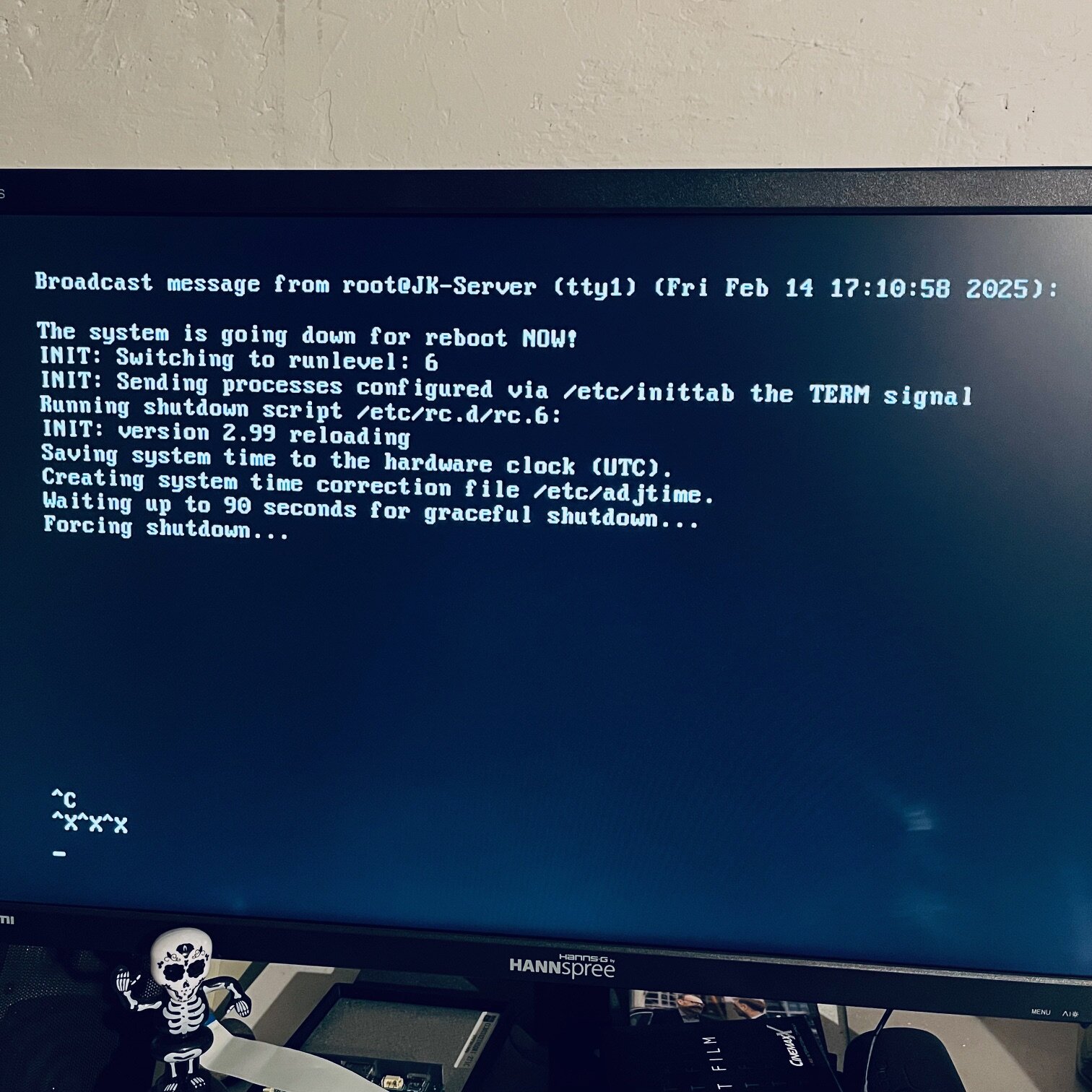

  4. Hallo zusammen. Ich habe seit einigen Tagen das Problem, dass ich nicht mehr auf unraid zugreifen kann. Weder über einen Browser (Seite wird nicht aufgerufen) noch über ein Terminal. Über ein Terminal an einem PC im Netzwerk passiert per ssh [email protected] einfach nichts. Über das Terminal am Server selber dauert es ewig bis die Passwortabfrage kommt. Hier konnte ich mich dann einloggen. Nach dem Befehl reboot steht der Server nun in dem Status, siehe Bild. Die HDD-LED leuchtet durchgehend, ob das vorher auch schon so war kann ich nicht sagen... Es scheint als wenn der Server extreme Last hat. Was aber eigentlich nicht sein kann. Muss ich jetzt echt den Hardware-Reset nutzen :-( Gruß Jan
