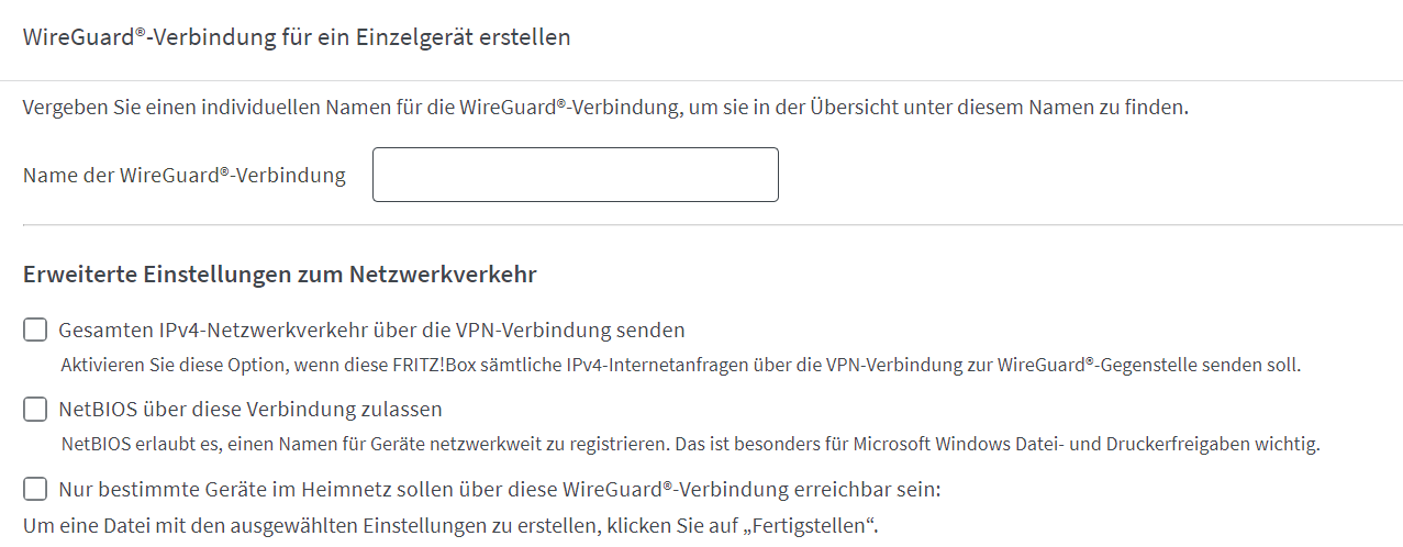

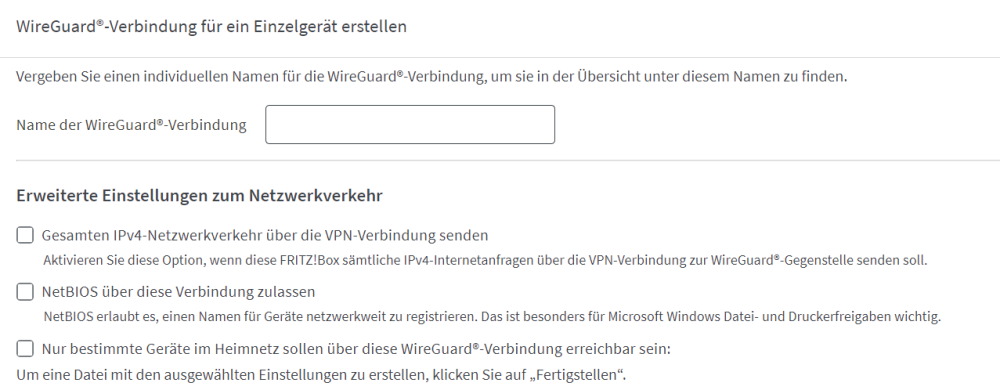

  11. Das kann zu Problem mit Anbieterdiensten kommen ... bsp. VoIP oder die Fritz!Box Updates/MyFritz Zeugs/VPN. Und wenn dir AdGuard/Unraid mal abschmiert, funktioniert als Beispiel auch das Telefon nicht mehr.
