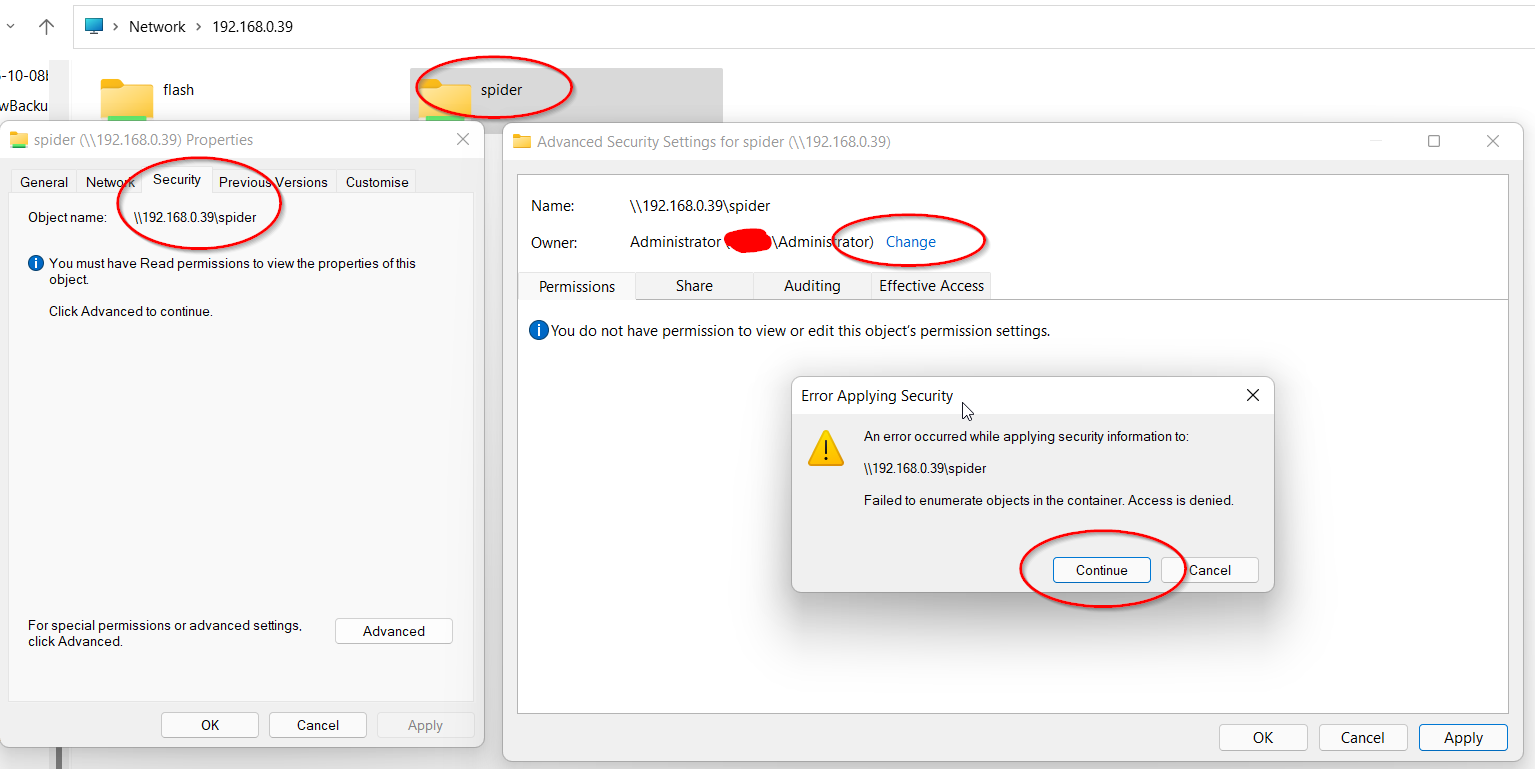

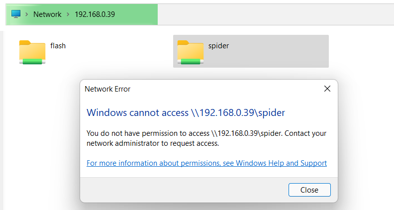

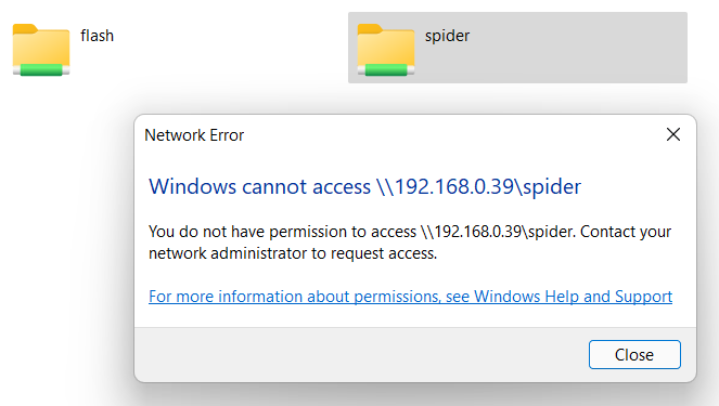

Achtung ... ich bin SAMBA Anfänger!! Ich möchte nicht mit force user arbeiten aber ich habs noch nicht hingekriegt ohne zu arbeiten .... Folgende smb-extra.cfg funktioniert in dem Sinne, dass ich mindestens mal Zugreifen kann: [spider] path = /mnt/HDD/smbshare/spider comment = Unraid2 SMB Data browseable = yes public = yes writeable = yes force user = root Das läuft und ich kann alles machen ..... ist aber auch kein Wunder .... In folgender smb-extra.cfg habe ich write list und valid users eingesetzt (habs mit Administrator, berwegera und "Domain Users" versucht) Ich will hier auf keinen Fall einzeln user aufführen, sondern AD-Gruppen deshalb habe ich "Domain Users" genommen, da alle Benutzer da drin sind. [spider] path = /mnt/HDD/smbshare/spider comment = Unraid2 SMB Data browseable = yes public = yes writeable = yes #force user = root write list = "Domain Users" valid users = "Domain Users" read only = no Resultat, wenn ich mir danach das Verzeichnis Spider anschauen möchte: Auch rechte Maustaste und rechte editieren geht nicht. Das gleiche Resultat auch mit dem AD-Benutzer berwegera oder Administrator alleine und wenn nur "write list" und "valid users" verwende. Ich fange irgendwann nochmals mit einem frischen Ordner an und bringe die Besipiele am frischen Ordner. Dieser obige Ordner hat zuviel Dateien drin um zu Testen. Das setzen der rechte dauert mir zu lange. Danke für die Hilfe melde mich wieder!

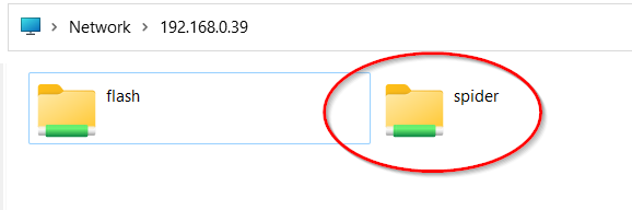

Danke @mgutt ich glaube das spicken bei der "flash" Freigabe (auf Unraid nano /etc/samba/smb-shares.conf) bringt mich näher an die Lösung. force user könnte veilleicht helfen Im Augenblick sieht meine neue Samba Extra Configuratione (nano /boot/config/smb-extra.conf) so aus (neu im Vergleich mit oben ist force user = root drin) [spider] path = /mnt/HDD/smbshare/spider comment = Unraid2 SMB Data browseable = yes public = yes writeable = yes force user = root damit habe ich in Unraid shell folgendes gemacht chown -R nobody:users /mnt/HDD/smbshare/spider chmod -R 0777 /mnt/HDD/smbshare/spider Danach habe ich über Windows Zugriff auf die Freigabe (bei mir \\192.168.0.39\spider) um folgendes zu machen: Owner der Struktur (bei mir \\192.168.0.39\spider) als Windows Administrator übernommen und entsprechende Windows + Linux Benutzerrechte (zum Beispiel users (UNIX Group\users) = Modify damit auch Unraid users darauf zugreifen können) gesetzt. Somit bin ich bis jetzt mal glücklich ..... Was dann noch fehlt, ist, den force user = root wieder rauszunehmen ... mal schauen was dann passiert. Vielleicht zuerst auch einfach verstehen, was force User bedeutet -> Melde mich wieder, wenn ich weiter bin. P.S. Hilfreich dabei ist der Link von mgutt und https://www.linuxserver.io/blog/2015-07-20-how-to-active-directory-on-unraid-6 -> halt schon etwas älter!

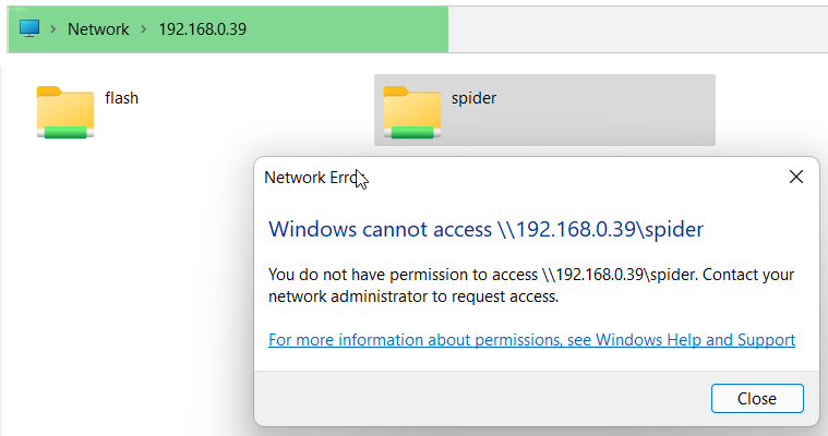

Hoi @saber1 Habs versucht bringt nichts. immer noch den Error -> spider ist der Unterordner von smbshare -> Pfadstruktur = /mnt/HDD/smbshare/spider

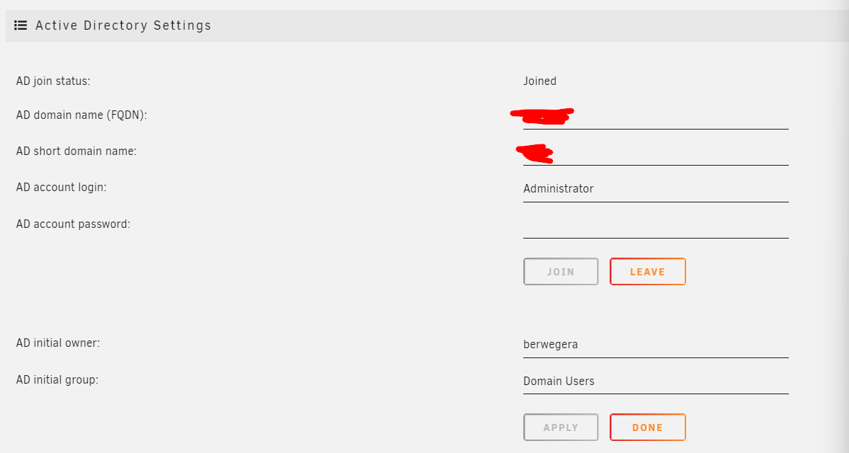

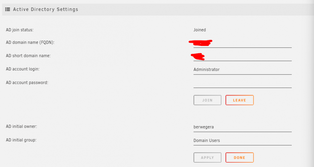

Hoi @mgutt deine UNraid Präsenz ist ja unglaublich! Danke! In Unraid habe ich nur den Benutzer root. Im Augenblick absolut keine weiteren Benutzer angelegt. Muss ich den Benutzer (berwegera) in UNraid auch eröffnen? Eine Eröffnung des Benutzers habe ich bisher noch nie gemacht .... -> hab ich da was noch nicht begriffen Der Benutzer "berwegera" gibt es nur als "lokales" windows AD-Konto im Sinne, das die/der Domännencontroller hier bei mir im Netz stehen..

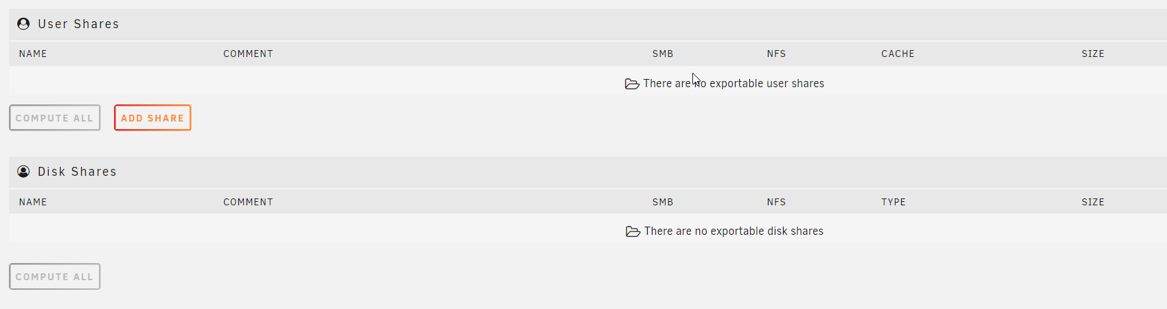

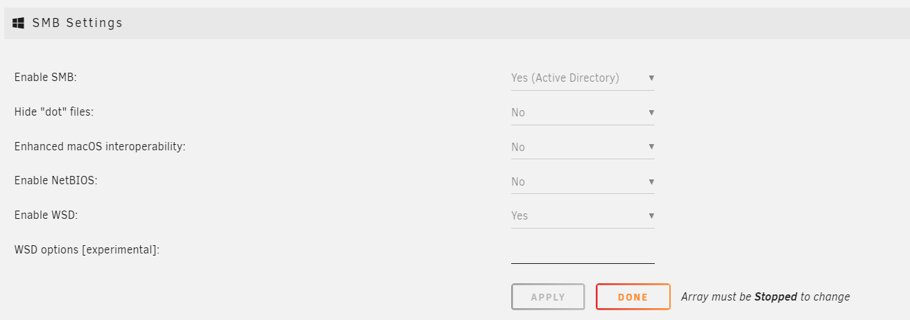

Danke @cz13 ! Aber da ich den share auf dem ZFS Laufwerk über die "Settings -> SMB -> SMB Extras" gemacht habe (machen musste), ist bei mir shares leer in der 6.9.2 gibt es nach meiner Meinung keine Möglichkeit ein share auf einem ZFS Laufwerk mit dem originalen UNraid "SHARES -> Add SHARE -> .... " zu erstellen Danke für die Hilfe!

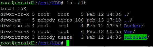

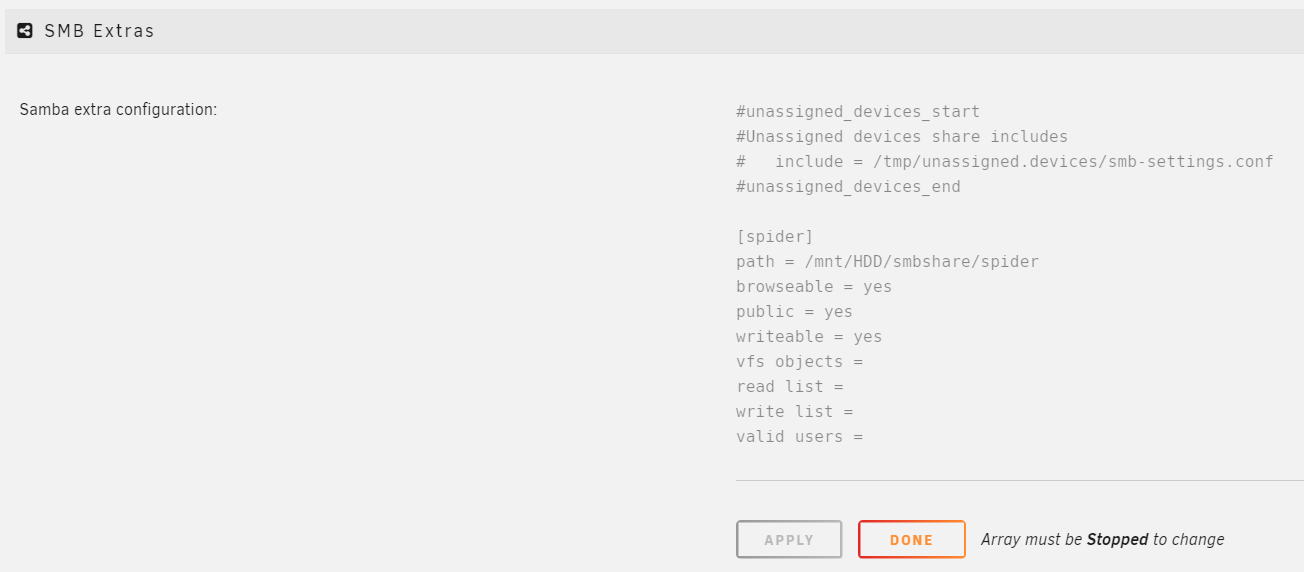

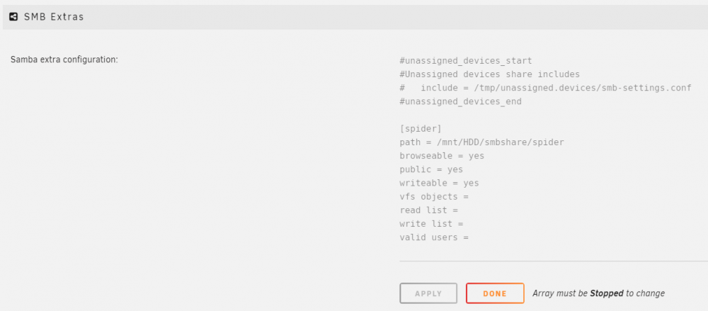

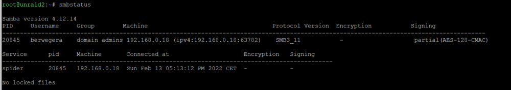

Hoi @cz13 Danke für die Hilfe! Ich hoffe ich verstehe dich richtig. Die SMB Berechtigungen konnte ich bisher noch nicht setzen. Ausser dijenigen, welche ich oben schon im Printscreen gezeigt habe. Hier nochmals als Code: #unassigned_devices_start #Unassigned devices share includes # include = /tmp/unassigned.devices/smb-settings.conf #unassigned_devices_end [spider] path = /mnt/HDD/smbshare/spider browseable = yes public = yes writeable = yes vfs objects = read list = write list = valid users = Das Verzeichnis /mnt/HDD/smbshare sieht auf dem Unraidserver wie folgt aus: Das Verzeichnis /mnt/HDD/smbshare/spider ( ist das Verzeichnis des gewollten shares) sieht auf dem Unraidserver wie folgt aus: Hab ich Dein Frage richtig verstanden? kann ich Dir noch weitere Informationen liefern ? kenne bisher nur den Befehl smbstatus Danke und Gruss Andi

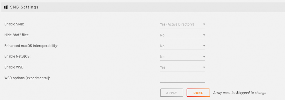

Hallo zusammen Ich bräuchte Hilfe beim Einrichten eines SMB Shares. Ich habe mich schon Stunden durch die verschiednesten Threads gelesen und habe viel ausprobiert. Es ist nicht einfach die relevanten Informationen zusammenzukriegen, da ein Teil der auffindbaren INformationen veraltet und nicht mehr gültig sind. Nach wieder mal 3 Stunden ohne Resultat habe ich mich nun entschlossen einen Post abzusetzen. Ich hoffe jemand kann mir helfen bzw mich in die richtige Richtung stossen. Mein Problem ist es, dass ich am Ende der Installation, nach reboot etc. kein Zugriff habe. Einfach nicht. und ich sehe den Fehler, welchen ich bestimmt gemacht habe :), NICHT. Danke für eure Hilfe! Was habe ich gemacht: Sytem: unraid 6.9.2 auf Supermicro System ( mit Mainboard X10SDV-8C-TLN4F ) 6 16 TB ZFS - USB Stick als Array, da ich nur das ZFS brauche. 1. ZFS eingerichtet gemäss Thread von Steini84 zpool create -m /mnt/HDD HDD raidz sdb sdc sdd sde echo "#Adjusting ARC memory usage (limit 8GB)" >> /boot/config/go echo "echo 8589934592 >> /sys/module/zfs/parameters/zfs_arc_max" >> /boot/config/go zfs set compression=lz4 HDD zfs create HDD/smbshare zfs set acltype=posixacl HDD/smbshare zfs set aclinherit=passthrough zfs create SSD/smbshare/spider ZFS ist ohne Probleme zugreifbar 2. SMB eingerichtet gemäss verschiednesten Threads über Settings SMB Settings SMB Extras wie folgt eingestellt -> dies ist nach meiner Meinung nötig, da ZFS Shares nicht über die shares Funktionlität von unraid erstellt werden können. Die untenstehenden Parameter habe ich kopiert, noch nicht wirklich alle Funktionlität (vorallem der letzten 4 leeren?) begriffen Active directory Settings wie folgt Dabei ist der "Administrator" der Domänenadministrator und der user "berwegera" Mitglied der Gruppe Domänenadministratoren Zu sharendes Spider Verzeichnis (/mnt/HDD/smbshare/Spider) vorbereitet mit: chown -R nobody:users /mnt/HDD/smbshare chmod -R 0777 /mnt/HDD/smbshare Um sicher zu gehen, das alle Änderungen sauber gespeichert sind, habe ich jeweils nach dem Abschluss den ganzen Unraidserver neu gestartet. NUN MEIN PROBLEM: Ich kann auf den unraidserver zugreifen ab Windows 11 mit eingeloggtem user "berwegera". Dies sieht dann wie folgt aus: Der Share "spider" erscheint wie gewünscht. Im Share "flash" erscheinen sogar die Dateien. ABER: Beim Klick auf "spider" erscheint folgende Fehlermeldung: Dies ist ja auch noch logisch, da die Rechte auf dem Share noch nicht gesetzt sind. Also los -> rechte Maustaste auf Spider -> Properties -> Security -> Advanced -> Owner change -> "berwegera" auswählen -> Apply und dann kommen obige zwei Fehler -> Failed to enumerate Objects in the container .... und bei Continue -> noch der Fehler -> Access is denied Ich hoffe jemand kann mir hier weiterhelfen!! Auch Tipps sind willkommen. UND ja ich brauche das ganze auf ZFS .... und die Domäne ist eine Windows Server 2016 Domäne hier noch die Ausgabe von smbstatus auf dem unraid server: Gerne liefere ich noch weitere INformationen. Ich weiss selbst nicht, ob ich alles zusammen habe. Ganz herzlichen Dank für eure Zeit! Lieber Gruss Andi

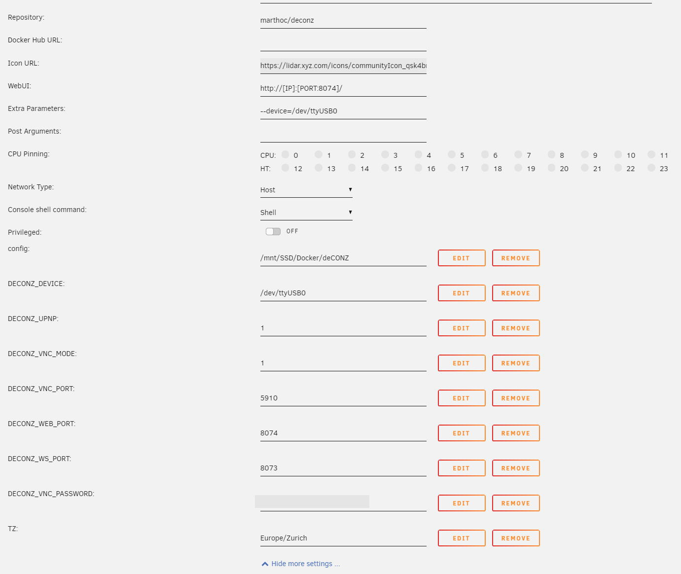

Es ist schon eine weile her, ... aber irgendwie kann ich mich erinnern, dass ich ihn mit obigem Docker auch nicht zum Laufen gekriegt habe. Liegt aber vermutlich nicht am Docker, sonder einfach an meinem Unvermögen. Hier meine Einstellungen mit einem anderen Docker: der Läuft mit meinem ConBEE 1 tadellos! Gruss Andi
