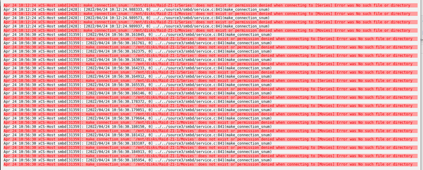

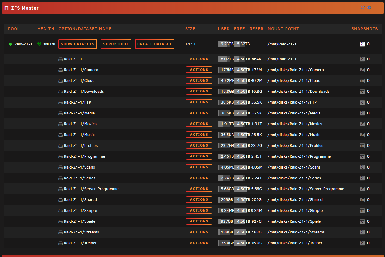

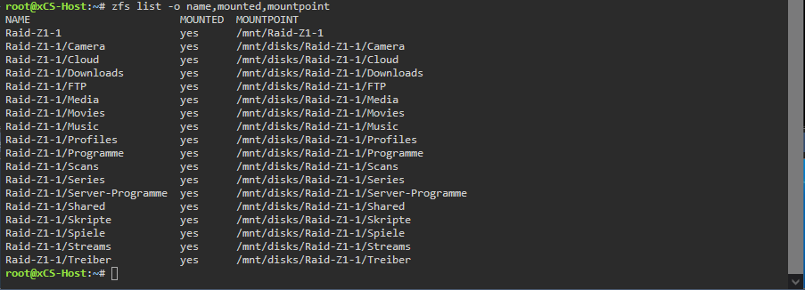

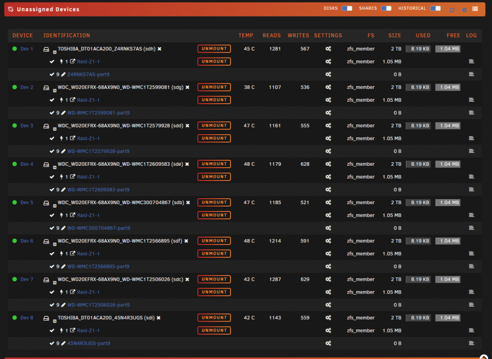

Guten Morgen, danke erstmal für die Antwort. Ja Bilder wollte ich noch miit hinzupacken, war mir aber gestern nicht mehr möglich gewesen das ich welche machen konnte und die dem Post mit beizufügen. Bild unraid1.png: Zeigt die Ansicht die ich zu sehen bekomme wenn ich im Tab Main bin, so soll es auch sein. Bild unraid2.png: Ist ebenfalls im Tab Main, die Festplatten die in diesem besagten Pool sind. So sieht die ansicht nun aus. Das sah vorher auch anders aus, das weiß ich, aber wie das genau aussah weiß ich nicht mehr. Davon hab ich auch kein Bild mehr gefunden. Bild unraid3.png: Zeigt den momentanen Log Output von Unraid. Bild unraid4.png: Zeigt die Ausgabe von zpool status. Bild unraid5.png: Zeigt diesen Pool und dessen Datasets die ich erstellt habe, wie es sein sollte und wie es auch erst gewesen ist. Bild unraid6.png: Zeigt den Output von dem was ich im ersten Post geschrieben habe. Diese bzw. die gleiche Ausgabe bekomme ich wenn ich die Datasets unmounten möchte die Angeblich nicht vorhanden sind. Bild unraid7.png: Zeigt die vorhandene Dataset Struktur wie diese derzeit ist. Alle Datasets sind aber laut dem leer, ohne Daten. Ich habe die besagt ereport meldung wieder gefunden im Syslog von der ich gesprochen hatte: MESSAGE="Diagnosis Engine: error event 'ereport.fs.zfs.checksum'" PID=11629 PROGRAM=zed SOURCE=s_network_udp MESSAGE="Diagnosis Engine: solving fault 'fault.fs.zfs.vdev.checksum'" PID=11629 PROGRAM=zed SOURCE=s_network_udp Zu diesem habe ich noch folgendes gefunden in dem Syslog: MESSAGE=#012zed_fault_event: PID=11629 PROGRAM=zed SOURCE=s_network_udp MESSAGE="#011uuid: a8fae875-b1ee-4a77-8798-38f26a2b7a3d" PID=11629 PROGRAM=zed SOURCE=s_network_udp MESSAGE="#011class: fault.fs.zfs.vdev.checksum" PID=11629 PROGRAM=zed SOURCE=s_network_udp MESSAGE="#011code: ZFS-8000-GH" PID=11629 PROGRAM=zed SOURCE=s_network_udp MESSAGE="#011certainty: 100" PID=11629 PROGRAM=zed SOURCE=s_network_udp MESSAGE="#011scheme: zfs" PID=11629 PROGRAM=zed SOURCE=s_network_udp MESSAGE="#011pool: 14978089883232013460" PID=11629 PROGRAM=zed SOURCE=s_network_udp MESSAGE="#011vdev: 8381043120248848128 " PID=11629 PROGRAM=zed SOURCE=s_network_udp MESSAGE="Diagnosis Engine: case solved (a8fae875-b1ee-4a77-8798-38f26a2b7a3d)" PID=11629 PROGRAM=zed SOURCE=s_network_udp MESSAGE="Retire Agent: zfs_retire_recv: 'list.suspect'" PID=11629 PROGRAM=zed SOURCE=s_network_udp MESSAGE="Retire Agent: matched vdev 8381043120248848128" PID=11629 PROGRAM=zed SOURCE=s_network_udp MESSAGE="Retire Agent: zpool_vdev_degrade: vdev 8381043120248848128 on 'Raid-Z1-1'" PID=11629 PROGRAM=zed SOURCE=s_network_udp MESSAGE="Diagnosis Engine: error event 'ereport.fs.zfs.checksum'" PID=11629 PROGRAM=zed SOURCE=s_network_udp MESSAGE="Diagnosis Engine: solving fault 'fault.fs.zfs.vdev.checksum'" PID=11629 PROGRAM=zed SOURCE=s_network_udp MESSAGE=#012zed_fault_event: PID=11629 PROGRAM=zed SOURCE=s_network_udp MESSAGE="#011uuid: aba503b4-a86b-48c6-84da-99096bb930a3" PID=11629 PROGRAM=zed SOURCE=s_network_udp MESSAGE="#011class: fault.fs.zfs.vdev.checksum" PID=11629 PROGRAM=zed SOURCE=s_network_udp MESSAGE="#011code: ZFS-8000-GH" PID=11629 PROGRAM=zed SOURCE=s_network_udp MESSAGE="#011certainty: 100" PID=11629 PROGRAM=zed SOURCE=s_network_udp MESSAGE="#011scheme: zfs" PID=11629 PROGRAM=zed SOURCE=s_network_udp MESSAGE="#011pool: 14978089883232013460" PID=11629 PROGRAM=zed SOURCE=s_network_udp MESSAGE="#011vdev: 9774360953520613697 " PID=11629 PROGRAM=zed SOURCE=s_network_udp MESSAGE="Diagnosis Engine: case solved (aba503b4-a86b-48c6-84da-99096bb930a3)" PID=11629 PROGRAM=zed SOURCE=s_network_udp MESSAGE="Diagnosis Engine: error event 'ereport.fs.zfs.checksum'" PID=11629 PROGRAM=zed SOURCE=s_network_udp MESSAGE="Diagnosis Engine: solving fault 'fault.fs.zfs.vdev.checksum'" PID=11629 PROGRAM=zed SOURCE=s_network_udp MESSAGE=#012zed_fault_event: PID=11629 PROGRAM=zed SOURCE=s_network_udp MESSAGE="#011uuid: 767177c0-b18c-4e6a-ba71-dc78bd74eb27" PID=11629 PROGRAM=zed SOURCE=s_network_udp MESSAGE="#011class: fault.fs.zfs.vdev.checksum" PID=11629 PROGRAM=zed SOURCE=s_network_udp MESSAGE="#011code: ZFS-8000-GH" PID=11629 PROGRAM=zed SOURCE=s_network_udp MESSAGE="#011certainty: 100" PID=11629 PROGRAM=zed SOURCE=s_network_udp MESSAGE="#011scheme: zfs" PID=11629 PROGRAM=zed SOURCE=s_network_udp MESSAGE="#011pool: 14978089883232013460" PID=11629 PROGRAM=zed SOURCE=s_network_udp MESSAGE="#011vdev: 14053600970079752107 " PID=11629 PROGRAM=zed SOURCE=s_network_udp MESSAGE="Diagnosis Engine: case solved (767177c0-b18c-4e6a-ba71-dc78bd74eb27)" PID=11629 PROGRAM=zed SOURCE=s_network_udp MESSAGE="Diagnosis Engine: error event 'ereport.fs.zfs.checksum'" PID=11629 PROGRAM=zed SOURCE=s_network_udp MESSAGE="Diagnosis Engine: solving fault 'fault.fs.zfs.vdev.checksum'" PID=11629 PROGRAM=zed SOURCE=s_network_udp MESSAGE=#012zed_fault_event: PID=11629 PROGRAM=zed SOURCE=s_network_udp MESSAGE="#011uuid: 161ddec4-5838-4471-98d6-c7b10f55352e" PID=11629 PROGRAM=zed SOURCE=s_network_udp MESSAGE="#011class: fault.fs.zfs.vdev.checksum" PID=11629 PROGRAM=zed SOURCE=s_network_udp MESSAGE="#011code: ZFS-8000-GH" PID=11629 PROGRAM=zed SOURCE=s_network_udp MESSAGE="#011certainty: 100" PID=11629 PROGRAM=zed SOURCE=s_network_udp MESSAGE="#011scheme: zfs" PID=11629 PROGRAM=zed SOURCE=s_network_udp MESSAGE="#011pool: 14978089883232013460" PID=11629 PROGRAM=zed SOURCE=s_network_udp MESSAGE="#011vdev: 11530017615438585428 " PID=11629 PROGRAM=zed SOURCE=s_network_udp MESSAGE="Diagnosis Engine: case solved (161ddec4-5838-4471-98d6-c7b10f55352e)" PID=11629 PROGRAM=zed SOURCE=s_network_udp MESSAGE="Diagnosis Engine: error event 'ereport.fs.zfs.checksum'" PID=11629 PROGRAM=zed SOURCE=s_network_udp MESSAGE="Diagnosis Engine: solving fault 'fault.fs.zfs.vdev.checksum'" PID=11629 PROGRAM=zed SOURCE=s_network_udp Naja das ist alles was ich iom moment so sehe. Was mir gerade noch eingefallen ist, ich hatte gelesen gehabt das OpenZFS mittlerweile auch die autoreplace und autoexpand Funktion unterstützt. Die autoreplace funktion ist ja dafür da, das wenn jetzt eine Platte ausfallen sollte, das wenn diese gegen eine neue ausgetauscht wird, das dieser dann beigeht und die Festplatte entsprechend behandelt (Formatiert usw.) und diese dann in dem Pool automatisch einbindet. Diese Funktion hatte ich mit zfs set autoreplace=on Raid-Z1-1 eingeschaltet. Beim anlegen von Datasets habe ich mal versehentlich einen schreibfehler gehabt weshalb ich diesen wieder löschen wollte via zpool destroy Raid-Z1-1/Sharad oder zpool destroy -f Raid-Z1-1/Sharad. Das löschen ging des Datasets ging aber erst nach mehrmaligem neustart des ganzen Unraid Servers. Mehr fällt mir gerade tatsächlich aber auch nicht ein. Werde ich aber nachtragen sobald mir was einfällt. Gruß und Danke nochmal für die Antwort

Hallo zusammen, einmal zur Vorgeschichte, ich habe seit Jahren mittlerweile ein Unraid Server am laufen, in diesem ein Adaptec HBA und eine SAS Expander von HP wo wiederum derzeit 8 Festplatten dran sind. Das ganze lief auch sehr schön über die Zeit. Hatte ein Raidz1 und einem Pool gehabt welcher dann mit den Daten befüllt wurde in laufe der Zeit. Wie gesagt lief auch sehr schön. Diesen besagten Pool hatte ich damals in /mnt/Raid-Z1-1 gepackt. Hatte in dem Logs immer mal wieder drinne stehen gehabt das es zu Problemen führen könnte. Was mir aber erst später aufgefallen ist. Vorherige Tage fingen die ersten Probleme an, erst waren hier und da Dateien betroffen die Fehlerhaft gewesen sind, wurden immer mehr mit der Zeit. Hatte alle Festplatten durchchecken lassen, war aber alles in Ordnung. Gestern morgen dann allerdings, wurde dieser Pool als degraded angezeigt, zu viele Fehlern bei einer Festplatte. Hatte diese Festplatte dann überprüft, war aber alles in Ordnung, Hatte den Unraid Server mal neustartet, zpool clear durchgeführt, scrub durchlaufen lassen, alles in Ordnung. Pool war wieder Online und Healthy. Zum Mittag hin, dachte ich mir dann, ja denn kannste mal bei gehen und diesen Pool aufräumen. Gesagt getan. Hatte im Vorfeld nur ein Pool gehabt und da die Ordner erstellt und daten rein kopiert. Hatte mir dann gedacht och denn kannste eigentlich gleich Datasets bilden und die Daten entsprechend da reinschieben. Gesagt getan. Datasets erstellt, Daten aus den Ordner dort rein geschoben, Ordner gelöscht. Hatte alles auch funktioniert. Zugrrif war möglich und Daten waren da. Dann hatte ich mir gedacht ok, damit das im Logs mit diesem Fehler da raus ist, weil ich dann auch gesehen hatte das da immer mal wieder was von Quota drin stand das er kein Zugriff hätte und dieses auch vom ZFS kommen würde und wohl im gleichen zusammen stehen, habe ich den Mountpoint für die Datasets schon mal geändert, Dataset unmount, neuen Mountpoint mitgegeben, Dataset mount. Das habe ich mit allen gemacht, hatte auch funktioniert, Daten waren dann am neuen einhängepunkt vorhanden. Denn kam aber komischerweise ein anderer Fehler, irgendwas mit ereport. Hab das aber nicht mehr im Kopf und zeigt der gerade nichts mehr von an. Hatte mir dann gedacht, ok, der läuft schon so lange durch, startest den einfach mal neu. Nur für den Fall der Fälle. Nach dem neustart aber, waren mit einmal nur ein ein paar Datasets da, diese aber komplett leer. Die anderen Datasets sind schlicht nicht da, auch nicht über die Konsole zu sehen. Unter Unraid/Main wird bei ZFS-Master dieser Pool als Online angezeigt und eingehangen. Alle erstellten Datasets ebenfalls, sogar mit den korrekten Größen angaben in MB, GB und TB. Bei Oracle hatte ich denn mal gelsen das man den Pool reimportieren soll, also einmal exportieren und dann wieder importieren. Mit dem befehl zpool export Raid-Z1-1 wollte ich dieses denn auch machen, spuckt der mir aber dann den Fehler aus das Raid-Z1-1/Drivers nicht gefunden wurde, Drivers ist eins der Datasets. Hat da jemand so auf anhieb eine Idee wie man die Daten wiederhestellen kann? Ein mount der Datasets funktioniert nicht, da bereits gemounted wie er sagt und ein unmount geht auch nicht weil der dann rum meckert von wegen wie weiter oben das Raid-Z1-1/Drivers nicht gefunden wurde. Habe eigentlich von diesen ganzen Daten noch ein Backup gehabt, dieses habe ich letzte Woche allerding am Nas Platt machen müssen und hatte mir dann noch so gedacht, naja Server läuft ja, da wird wohl schon nichts passieren. Hat da Vielleicht jemand eine Idee wie man die Datasets wieder sichtbar machen kann bzw. an die Daten in den Datasets ran kommen könnte? Gruß und ein schönes Wochenende
