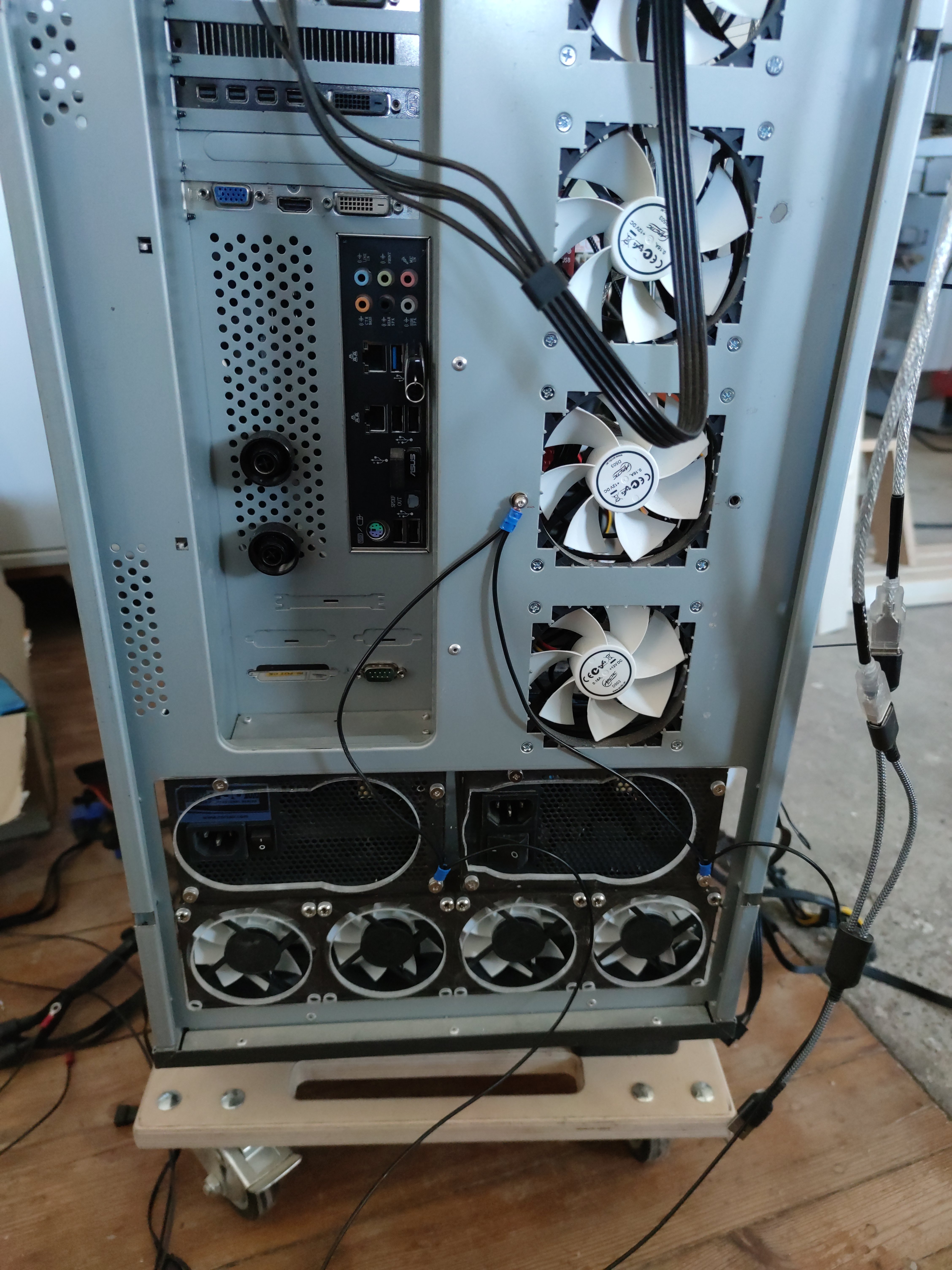

  2. Kritik angenommen, jetzt hab ich da auch wieder ne masseverbindung bzw Erde zwischen Netzteil und Gehäuse
  3. Gut das kann man ja noch einfach lösen indem man ne erdeleitung von den Netzteilen zum Gehäuse macht und von dort aus an die usv Erde geht und dann an nen Heizkörper oder Wasserrohr

  19. Hier ist schon mal ein Bild vom Aufbau aber leider nicht mehr aktueller stand der Aufbau ist schon viel weiter.
