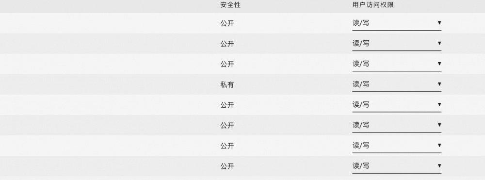

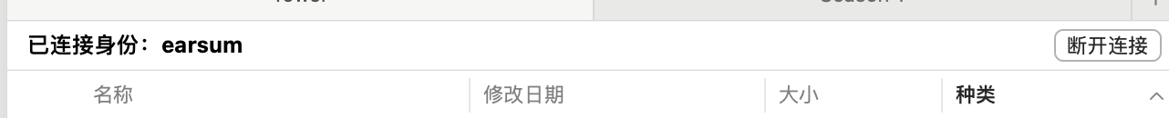

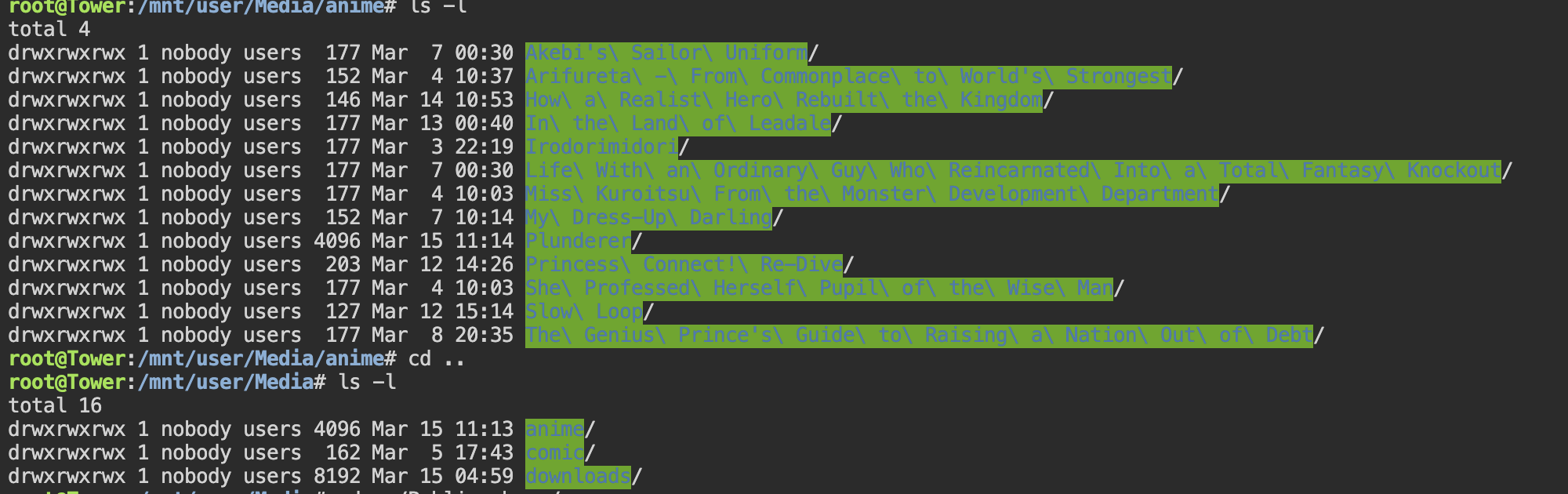

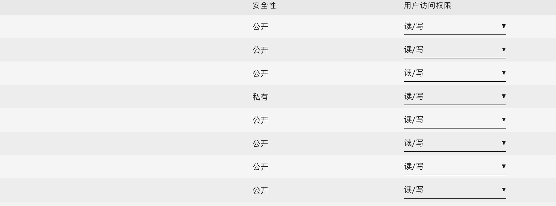

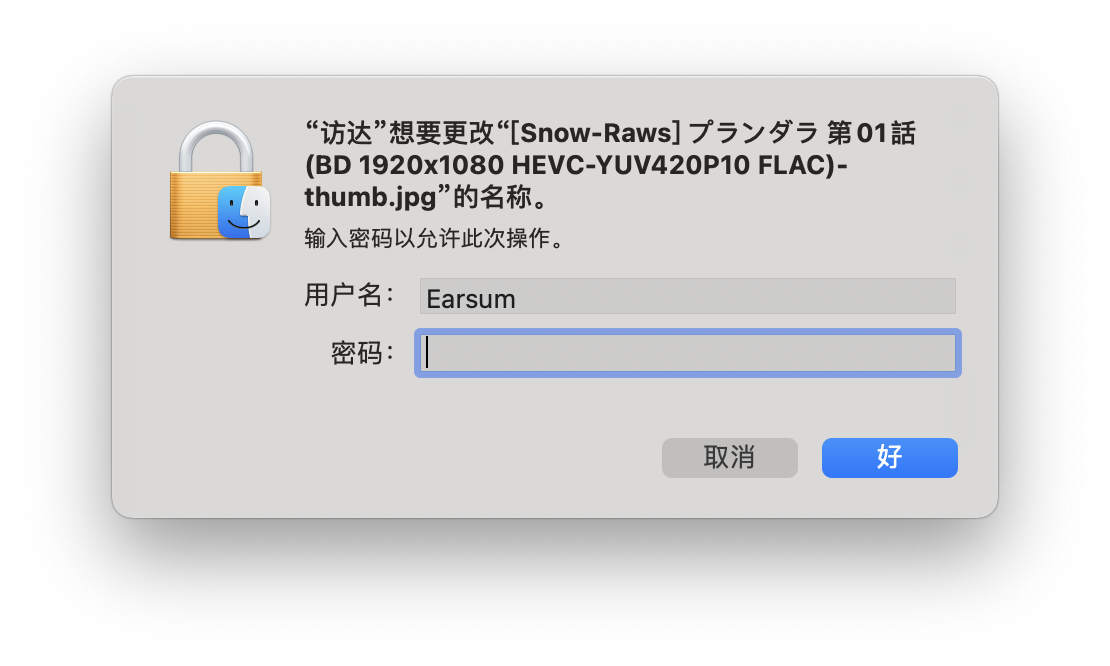

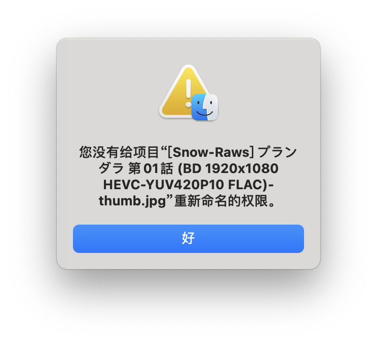

  4. 现有一账户earsum,对所有共享文件夹具有读写权限 通过smb连接到unraid机器,连接身份为earsum。 但是通过smb对其中任何文件做删除、移动或者改名操作都会提示以下报错 通过命令行可以看到修改的文件权限为777 nobody users,按理来说是所有人都可修改 请问这可能是什么原因?
