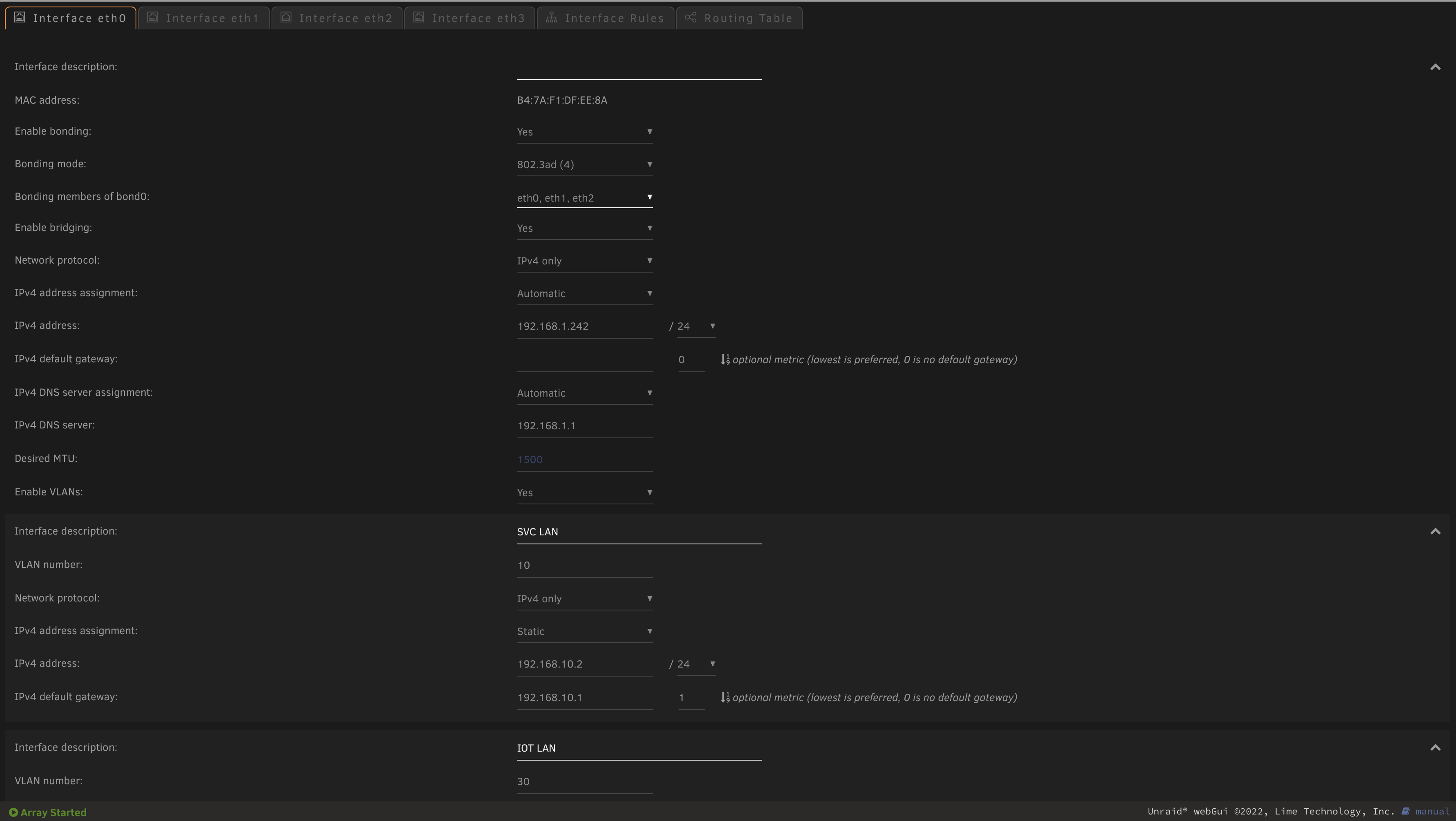

  4. Hallo zusammen, ich hoffe, ich habe das richtige Forum ausgewählt, wenn nicht, dann entschuldige ich mich und bitte um Verschiebung in das richtige Forum. Ich habe wohl ein Problem beim einrichten eines LACP Bonds bei Unraid in Verbindung mit Unifi und hoffe, mir kann jemand helfen. Ich habe schon gesucht und mir Videos angeschaut, aber entweder wird nur über Bonds gesprochen oder über VLAN, aber meine Wunschkonfiguration hat wohl noch keiner so umgesetzt. Falls doch, würde ich mich über einen Hinweis an die korrekte Stelle freuen. Da es schwer ist, das ganze so zu beschreiben, reiche ich fehlende Informationen natürlich gerne nach. Mein Problem: Ich habe einen HP Microserver mit 4 Netzwerkkarten und habe 3 Karten als LACP eingerichtet (auch auf dem Switch). Das funktioniert auch so weit. Die 4. Karte soll alleine bleiben, da ich diese für den Unifi Container und als Fallback nutzen möchte. Ich habe also ein LACP Bond mit 3 Karten erstellt. Als IP Adresse holt sich der Server eine IP aus dem 1er Netz (eigentlich möchte ich das gar nicht). Darunter habe ich 2 VLAN erstellt. Ich möchte nun, dass ich den Unraid Server über das 10er Netz erreiche und er sich auch über DHCP dort eine Adresse besorgt. Das klappt so weit auch (leider kann ich Unraid nicht dazu bewegen eine fixed IP, die ich über Unifi gesetzt habe, zu nehmen, er nimmt dennoch einfach eine freie Adresse). Allerdings ist die Verbindung extrem langsam. Ich habe dieses config testweise bei Proxmox abgebildet, hier klappt das einwandfrei. Versuche ich den Unraidserver nun über seinen Namen zu erreichen, ist dieser nicht erreichbar, ich muss über die IP Adresse gehen oder einen DNS Eintrag im USG setzen. Die eingerichteten Netze funktionieren in meinen Dockercontainern wie gewünscht. Was mache ich falsch? Kurz zusammengefast: 4 Netzwerkkarten, 3 in einem LACP Bond. Auf dem LACP Bond sind 2 VLAN eingerichtet. Der Server soll nur über eine bestimmte Adresse aus einem Netz erreichbar sein und auch aus dem Netz rausgehen. Die verschiedenen Netze sollen in Docker verwendet werden, die Dockercontainer dürfen ins Internet (das klappt). Ich hoffe, ich habe mich verständlich ausgedrückt. Ich habe meine Netzwerkconfiguration angehangen. Vielen Dank im Voraus. network.cfg

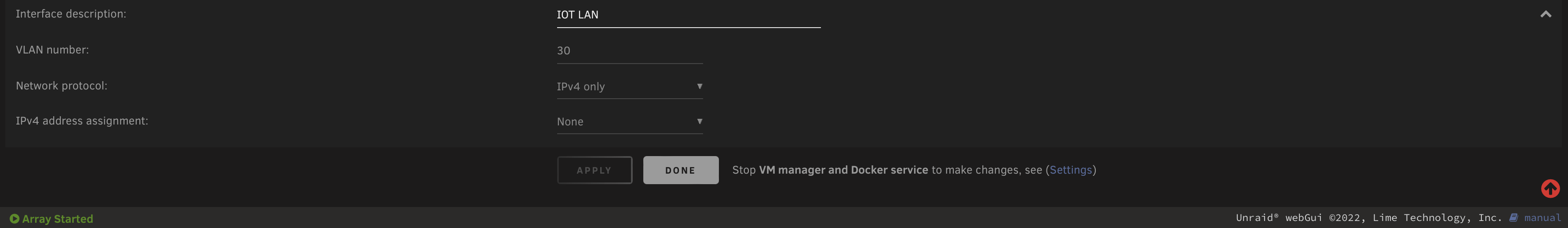

  5. I found the "mistake": I did not setup a dns server in the container. After adding the parameter --dns 192.168.30.1 under the extra parameters and everything works fine.
  6. Hi, I use unraid on my HPe Microserver Gen10+ with 4 NICS. I aggegated 3 NICs and added 3 VLAN (10.0/24, 20.0/24 and 30.0/24) on my UBNT Switch. On the unraid config I aggregated the 3 NICs too and added the same vlans. Everything seems to work fine. The containers are in their designated subnets. But after configuring my firewall I realized that some services are not working anymore. For example my Homematic discovery in Home assistant or my push notifications triggered by node red. Home Assistant, Node Red and Homematic are in the same vlan. While I was checking my firewall logs I saw a deny entry which makes no sense for me. Home Assistant and all other containers are using the 192.168.1.1 gateway instead of the subnet gateway. So the homematic discovery only woks when I allow the connection to the 192.168.1.1 gateway. Even they are in the same subnet. The same with my node red notifications. Instead of using the 192.168.30.1 as the subnet gateway the container is using 192.168.1.1 and is being blocked by my firewall rule. When I open the containers console and enter ip r the result seems correct (default via 192.168.30.1 dev eth0 192.168.30.0/24 dev eth0 scope link src 192.168.30.204) I see more entries of other containers and all want to use the 192.168.1.1 gateway I set the 192.168.30.1 gateway in the vlan setting in unraid. I cannot see any mistakes. Does somebody has any idea what is wrong? thanks in advance
