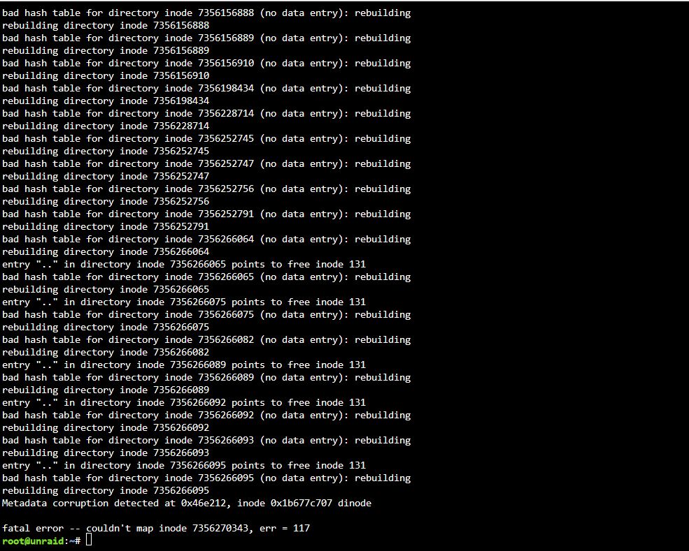

  3. jetzt kommt bei XFS_REPAIR folgendes:
  4. Guteb Morgen, ich komme einfach nicht weiter. Ich bekomme immer den folgenden Fehler. Kabel sind getauscht, HDD getauscht, NVME getauscht. NVME controller getauscht.XFS_Repair gemacht Vielleicht kann mir ja einer helfen?

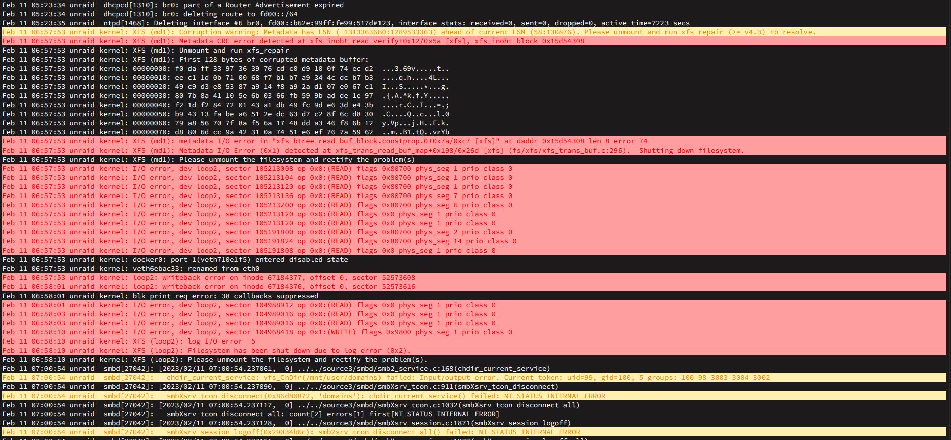

  5. Danke für die schnelle Antwort. Das ich in den obersten Shares die Cache Art einstellen kann, ist nicht ganz mein Problem. Sondern ich wollte in den Ordnern in /media/mnt/user/... jeweils unterschiedliche Cache vergeben (ob Cache ja oder nein)
