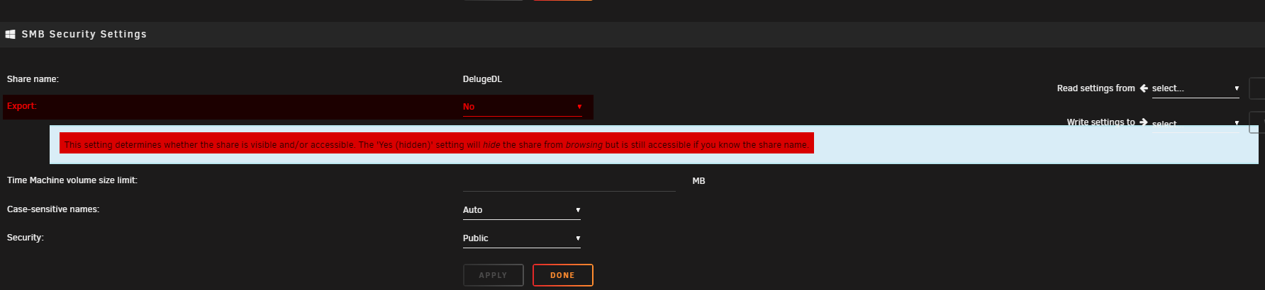

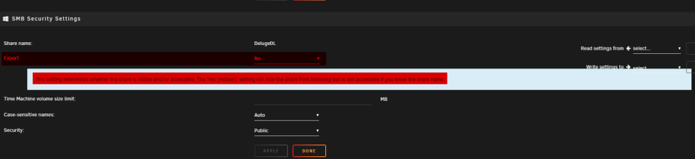

  17. Salut Harno! 👋 ce que je peut te conseiller c'est de tester le share SMB depuis ton pc / téléphone, voir déjà si il fonctionne est que le soucis ne viendrais pas de la, au caou qu'il marcherais, je te conseille de crée un utilisateur propre a se share qui aurais accès au share. Et je viens juste de voir ton share est en "off" pense a tourner se setting on "Yes" lui aussi, sa pourrais aider !

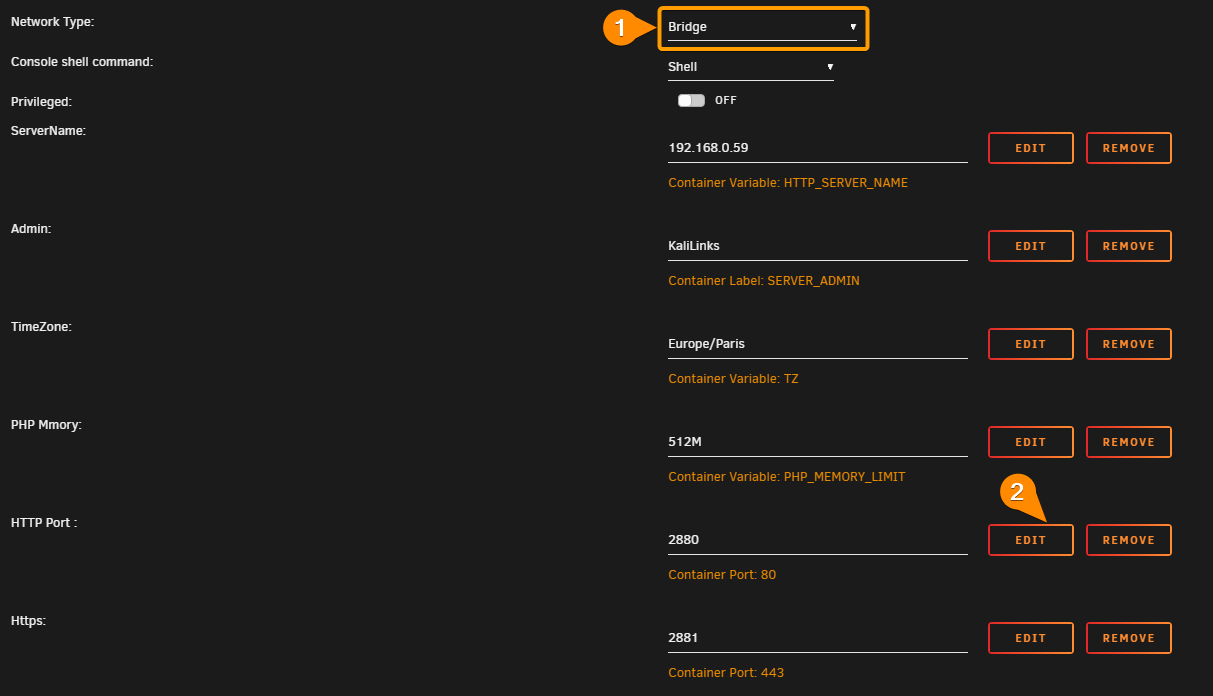

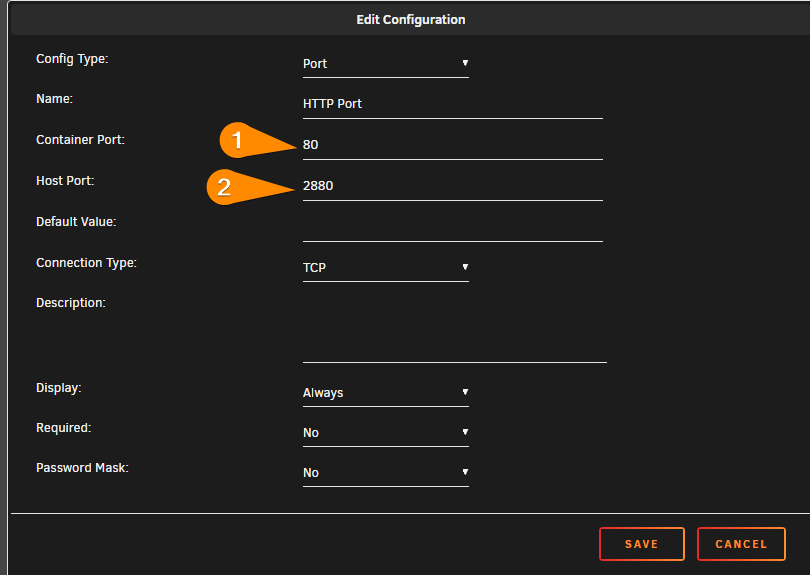

  21. Il est a noter que le port 80 est de base utiliser pour la WebUI de unraid, si vous avez un docker qui utilise se port, faite du mapping en passant le container en Bridge Changer comme ici le sortie du port 80 du docker dans un autre port que unraid ou votre serveur n'utilise pas pour éviter tout problème !
