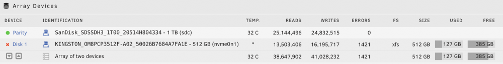

  9. Hallo in die Runde, hm, mein unraid läuft so rund, dass ich da seit einiger Zeit nicht (mehr) drauf geschaut habe und jetzt stelle ich gerade mit "Schrecken" fest, dass meine Disk (die einzige) offenbar seit 2 Wochen disabled ist (siehe Screenshot). Dec 21 10:10:30 IH-Base kernel: nvme nvme0: controller is down; will reset: CSTS=0xffffffff, PCI_STATUS=0xffff Dec 21 10:10:30 IH-Base kernel: nvme 0000:01:00.0: can't change power state from D3hot to D0 (config space inaccessible) Dec 21 10:10:30 IH-Base kernel: nvme nvme0: Removing after probe failure status: -19 Dec 21 10:10:30 IH-Base kernel: blk_update_request: I/O error, dev nvme0n1, sector 315256128 op 0x1:(WRITE) flags 0x800 phys_seg 4 prio class 0 Dec 21 10:10:30 IH-Base kernel: blk_update_request: I/O error, dev nvme0n1, sector 259414408 op 0x0:(READ) flags 0x0 phys_seg 2 prio class 0 Dec 21 10:10:30 IH-Base kernel: md: disk1 write error, sector=315254080 Dec 21 10:10:30 IH-Base kernel: md: disk1 read error, sector=259412360 Dec 21 10:10:30 IH-Base kernel: md: disk1 write error, sector=315254088 Dec 21 10:10:30 IH-Base kernel: md: disk1 read error, sector=259412368 Dec 21 10:10:30 IH-Base kernel: md: disk1 write error, sector=315254096 Dec 21 10:10:30 IH-Base kernel: md: disk1 write error, sector=315254104 Dec 21 10:10:30 IH-Base kernel: blk_update_request: I/O error, dev nvme0n1, sector 259409840 op 0x0:(READ) flags 0x0 phys_seg 5 prio class 0 Dec 21 10:10:30 IH-Base kernel: blk_update_request: I/O error, dev nvme0n1, sector 14996496 op 0x1:(WRITE) flags 0x800 phys_seg 1 prio class 0 Installiert sind einige Shares, 4 Docker Container, 2 VMs Mein erster Ansatz wäre ein sauberer Neustart - obwohl das bei dem Logfile wohl nicht mehr bringen wird?! Ist das zu empfehlen?! Oder lösche ich damit irgendwelche "Caches" in die ich seit Wochen geschrieben habe?! Soll ich irgendwas backupen - über das normale Maß hinaus?! Hätte ne externe SSD zur Hand. Wie sähe denn "best practice" in so nem Fall erfahrungsgemäß aus?! Vielen Dank im Voraus!
